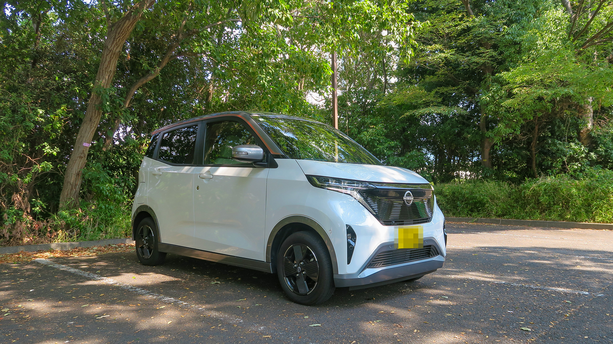

気に入った車体色は、シーズンカラーと名付けられた4色のうち、ホワイトパールとチタニウムグレーの2トーンだ。なかでも、フロントピラーから屋根にかけてカッパー色(銅色)のストライプのアクセントが気に入っている。しかし特別色の扱いになるため、7万7000円の追加料金が掛かる。ちなみに、シーズンカラー以外の2トーンは、そのアクセントラインが入っていない。
室内色は、先にも述べたベージュだ。移動中ずっと居続けることになる車内は、明るい色の方がいい。また、ダッシュボードに外観と共通性のあるカッパー色の装飾が施されている。なんともお洒落だ。サクラの開発責任者は女性で、「女性の気持ちがあがる室内にした」と述べており、その室内が私の感性を刺激した。

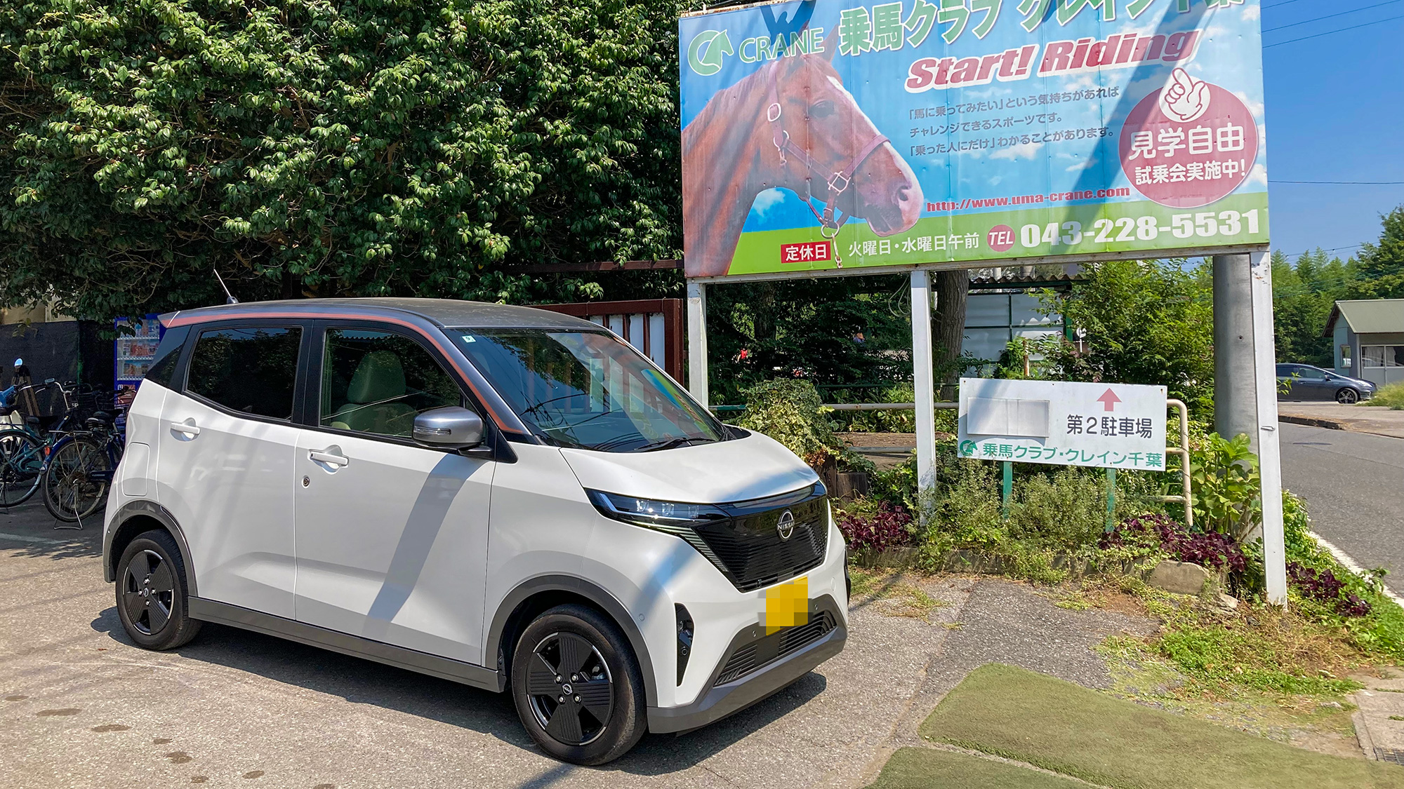

そもそも遠出をあまりしないので、降雪地域へサクラで出掛けることはまずないと思う。しかし、初回で触れたように週1回の乗馬のため千葉県のクラブへ通う際、冬には外気温が零下になる朝がある。都内では1~2℃と外気温時計が表示する日でも、乗馬クラブに到着する際には零下までさがっていることが度々ある。
外気温時計が2℃以下になると、凍結の可能性を示す表示が出るが、零下になればまさにその懸念が高まる。降雪地でなくても、夜露が下りれば、それが凍結する可能性はあり、その対策としてスタッドレスタイヤを使っている。
