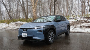

2023年1月下旬。長野県の女神湖で日産の氷上試乗会が開催された。筆者はオールシーズンタイヤを履いたクルマを所有しているので、自車でも移動が可能なのだが、それじゃあつまらないということで、スバルからソルテラ(バッテリー容量71.4kWh)のFFを借用。試乗を兼ねて移動手段とし、電費計測を行った。スバル・ソルテラはバッテリー残量のSOC(%)を表示する機能はなく、走行可能距離が表示されるだけ。
スタートはエビススバルビルの地下駐車場。ここでおそらくは満充電のクルマを借り出し、自宅駐車場にて一晩保管。翌日に女神湖を目指し出発した。走行モードはECO、エアコンはオフで、シートヒーターとステアリングヒーターは最強だ。

まあホテルに無事に到着したし、充電器のある駐車スペースは空いているし、安心して駐車スペースにソルテラを停めて、さて充電しようとすると、なにやら見たことがない表示。ホテルに確認すると「トヨタウォレット」なるアプリを使わないと充電ができないという。そうなんだ、ならばトヨタウォレットをインストールすればいいのね……、なのだが、この先が大変だった。トヨタウォレットをインストールし、立ち上げることは簡単だが、支払い設定をするのがとてつもない難関だったのだ。
トヨタウォレットの支払い方法はおサイフケータイ経由、もしくはトヨタ系のクレジットカードであるTS CUBICカード経由の2種類だ。私のスマホがおサイフケータイに対応していないこともあって、TS CUBICカードを申し込む以外に方法がなかった。TS CUBICカード自体はオンラインで申し込みができ、すぐに審査に受かった。しかし支払い設定をするのには、銀行のオンライン決済用の口座番号、オンライン決済用の暗証番号などが必要(銀行によって違う)。この時点で設定は諦めた。口座番号や暗証番号は持ち歩いていない。
結局、自力での充電はできない。そうこうしているうちに気温はドンドン低下し、クルマを動かしていないにもかかわらず、走行可能距離は9kmにまで低下。こうなるとほかの急速充電器がある場所まで移動するのもイチかバチかになってしまう。
ほかの急速充電器まで移動しても、満充電にできるわけではない。ということは、翌日は充電しながらの帰京となってしまう。私の予定は翌日の正午くらいには仕事を終えて、ソルテラに乗って帰京し、エビススバルビルにクルマを返却するというものだった。夕方までに帰京できないと、翌々日にクルマを返却することになり、スケジュールがガタガタに崩れてしまう。右往左往しているとき、試乗会のスタッフがアクティブになっているトヨタウォレットをインストールしていることが判明。頼らせていただくことになった。
一件落着と思いきや、トヨタウォレットで支払うには、通信を行いながら手続きを行う必要があるのだが、女神湖は通信状態が思わしくない。何度もエラーを繰り返し、やっとのことで充電開始となった。満充電までに必要と表示された時間は27時間30分。低温で充電の出力が落ちていたのかも知れない(ソルテラでは充電中の出力も表示できない)。すでにマイナス10℃を切っているのだから、それくらいは仕方ないだろう。とはいえ、充電開始となったのが17時16分である。15時30分にホテルに到着してから、実に1時間45分におよぶ格闘であった。
