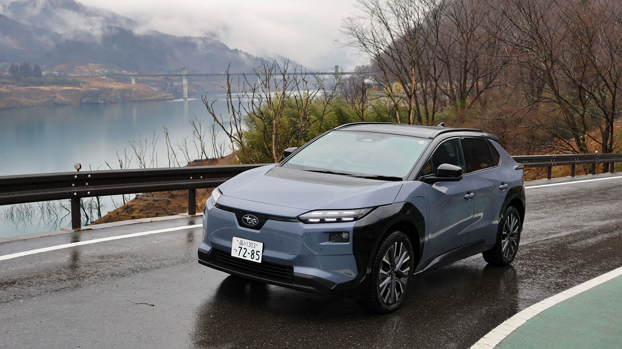

2026年2月下旬、スバルの電気自動車、新型「SOLTERRA(ソルテラ)」で群馬県の草津温泉へ出かけてきました。スバルからお借りした広報車(取材用に貸し出してくれる車両)のグレードは「ET-HS」。スタッドレスタイヤを装着したAWDモデルです。

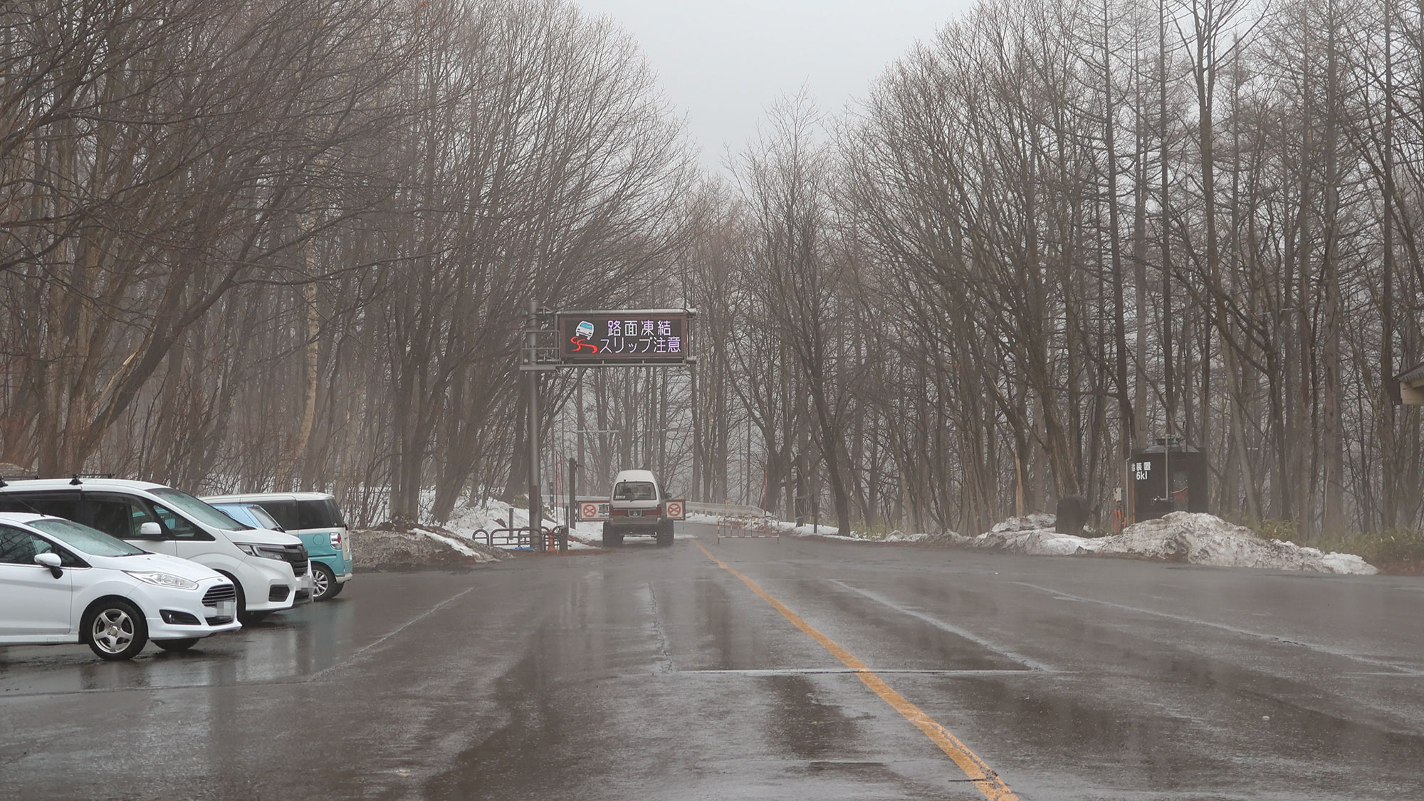

実は、雪道走行のレポートを想定して「2月(まだ真冬という認識)の草津」を目的地に選んだのですが、2月中旬からやけに暖かな日が続き……。冬期通行止めになる志賀草津道路の入り口まで行っても路面に雪はまったくなし。残念ながら雪道走行を試すことはできませんでした。
草津スキー場の脇にある通行止めの限界点まで行っても路面に雪はまったく残っていませんでした。

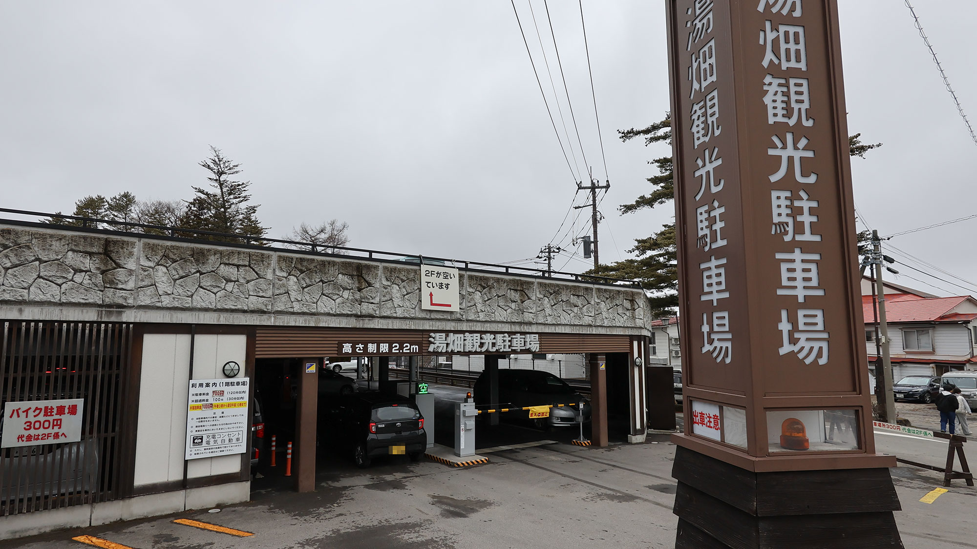

ともあれ、今回の草津訪問で特筆すべきポイントが、目的地充電施設の進化です。まず、2020年の訪問時にも利用した湯畑観光駐車場のEV充電用コンセントは、2口から4口へと倍増されていました。
1泊1000円程度(午後3時~翌朝10時まで)の駐車料金は必要ですが、このEV充電用コンセントでの充電は無料で利用できます。ただし、充電無料ということもあり、EV優先とはなっていません。上の写真は翌朝の出発時に撮影して、隣の区画も空いていますが、到着した際には4区画ともエンジン車が駐車中。「ありゃあ」と思ったら、すぐに1区画空いたので無事に充電できたという顛末でした。
200Vコンセントが設置されているだけなので、充電するためにはケーブルを用意しておく必要があります。出力は基本的に3kW。到着時SOCは46%でしたから、満充電までには「74.7kWhの54%=40kWh」、つまり13時間以上掛かることになるものの、温泉旅館でゆったり過ごしているだけの時間ですから、面倒さやストレスは皆無です。

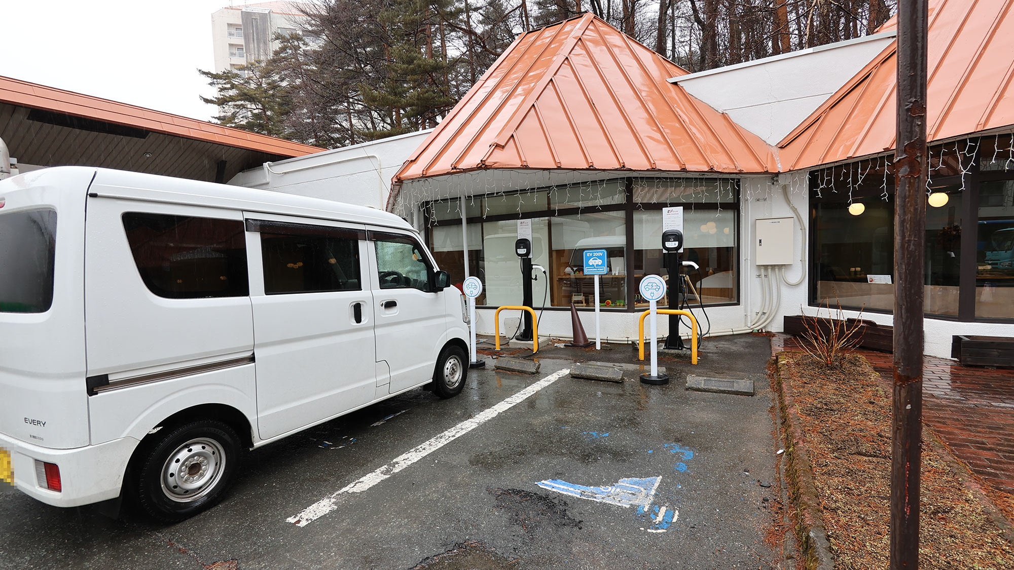

ホテルビレッジの6kW充電器。

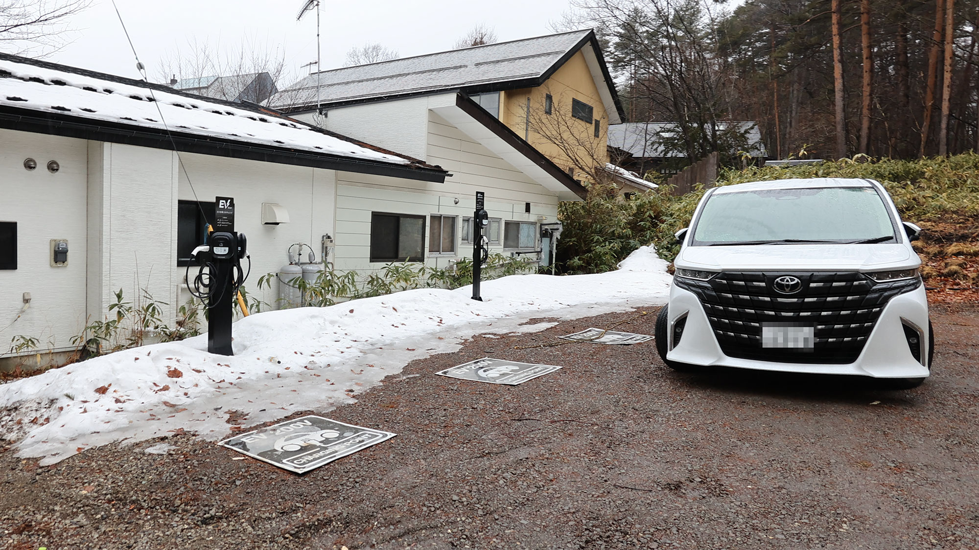

さらに久しぶりの草津で感慨深かったのが、EV充電エネチェンジなどの6kW普通充電器を設置してくれている宿泊施設が増えつつあることでした。一人息子が幼いころに何年か続けて行ったことがある「ホテルビレッジ」に2口、「湯音の森」という宿の駐車場に4口などは、泊まる宿に関わらず誰でも利用できるのはもちろん、定額プランの「エネチェンジパスポート」が利用可能です。
湯音の森駐車場の6kW充電器。せっかくの4口ですが、多摩ナンバーのアルファードが謎の駐車姿勢で2区画をふさいでいました。

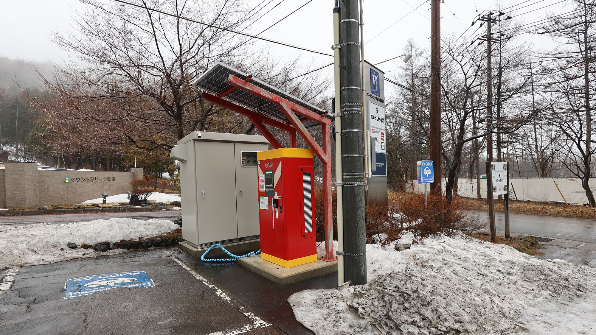

雪道を求めて徘徊中には、志賀草津道路に続く温泉街外周路沿いの商業施設駐車場にフラッシュの超急速充電器が新設されていることに気付きました。出力は最大180kW。今まで、草津温泉周辺では道の駅草津運動茶屋公園に50kW器があるだけだったので、日帰りのスキーなどに訪れて、「高性能EVで急いで充電したい!」という方には便利なスポットとなるでしょう。

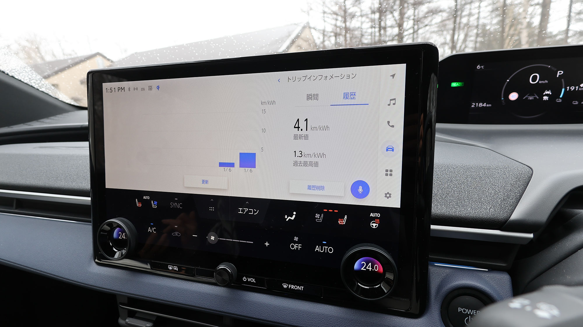

往路、草津到着時にセンターディスプレイの「トリップインフォメーション」で確認した電費表示。対象区間などがよくわかりませんでした。
走行距離とバッテリー総電力量(74.7kWh)からの推定で計算すると……。往路が190km走って「55%=約41kWh」のバッテリー消費なので「190km÷41kWh=約4.6km/kWh」。復路は213km走行に「40%=約30kWh」消費で「約7.1km/kWh」という結果でした。
上に示したトリップインフォメーションが表示している電費は、おそらく伊香保温泉近くで水沢うどんを食べてから草津まで、けっこうな上り区間の数値だと思います。任意の区間の電費実績などを確認する方法は……、一泊二日の試乗ではよくわかりませんでした。
