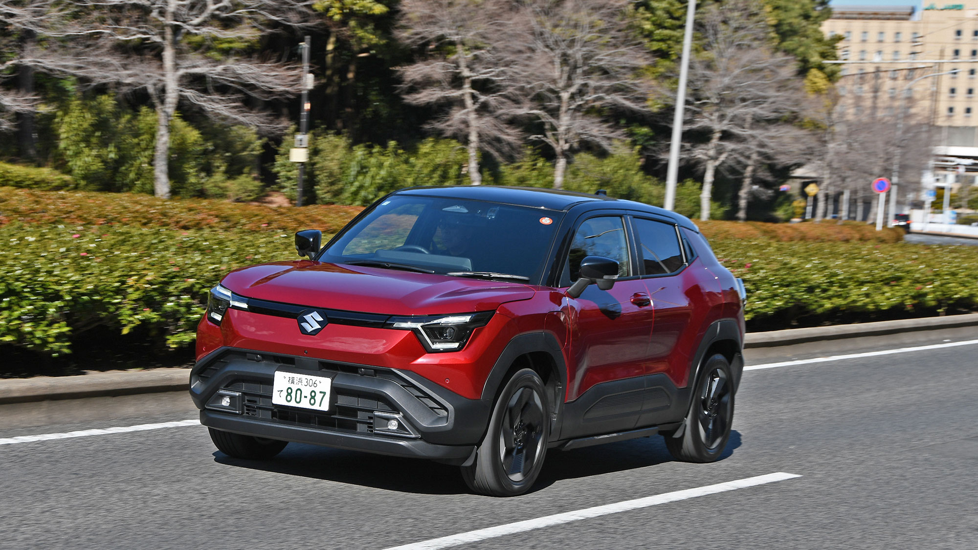

今回はEVsmartから複数の取材者を送り込んで試乗枠を確保して、4WDモデルとFWDモデルを乗り比べることができました。両モデルを比較しながらインプレッションをまとめます。
駆動方式に関わらず、走り出してまず感じるのは、「ものすごく普通だ」ということです。ここで言う「普通」は、EVとして平均的という意味ではなく、クルマとしての振る舞いが自然で違和感が少ないということです。ICE車のユーザーが乗っても、大きな違和感を感じることはないでしょう。
もちろん静粛性の高さなど、さまざまな面でEVらしさはありますが、アクセルを踏んだときの加速感などがEVらしさを過度に強調する味付けにはなっておらず、総じて「普通感」がとても強調されている印象です。
「普通」という印象は4WDモデルもFWDモデルも共通しています。ただし、ドライビングフィールは大きく異なります。4WDモデルの走りをひと言で表すなら「どっしり」です。4WDモデルの車両重量は1890kgであり(FWDは1790kg)、重量物であるバッテリーを床下に搭載して重心が低いことが、このどっしり感の要因になっているのは明らかです。
前後駆動力配分は、安定した定常走行時が54:46、加速時は50:50、滑りやすい路面などでは70:30と、状況によってフロント寄りに振られる制御になっています。ICEの4WDモデルでは、基本は前輪駆動で後輪は補助的に駆動力がかかる、といった配分も少なくありませんが、定常走行時に後輪へ46%も駆動力が配分されるため、後ろから押されている感覚をしっかり得られます。

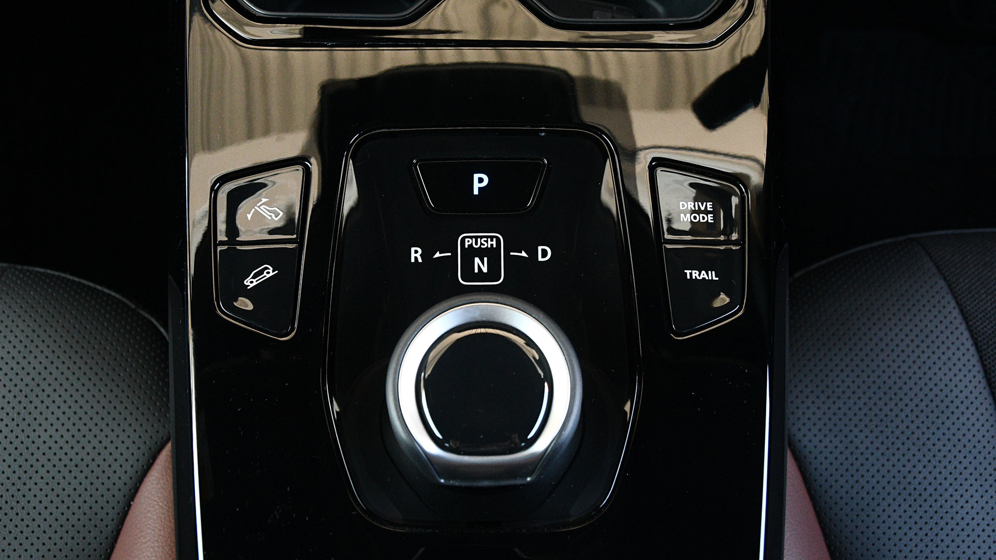

また4WDモデルには「トレイルモード」と呼ばれる走行モードが用意されています。一般的に言えば、ブレーキLSD的な制御を活用できるモードです。今回の試乗ではトレイルモードを使えるようなシチュエーションはありませんでしたが、ちょっとしたオフロードを走る場面では役立つ機能でしょう。

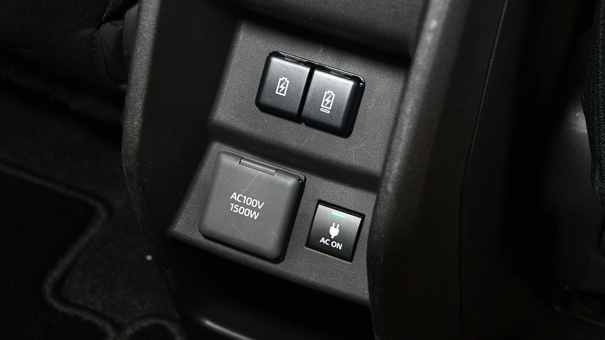

全モデルにAC100Vのコンセントを装備。

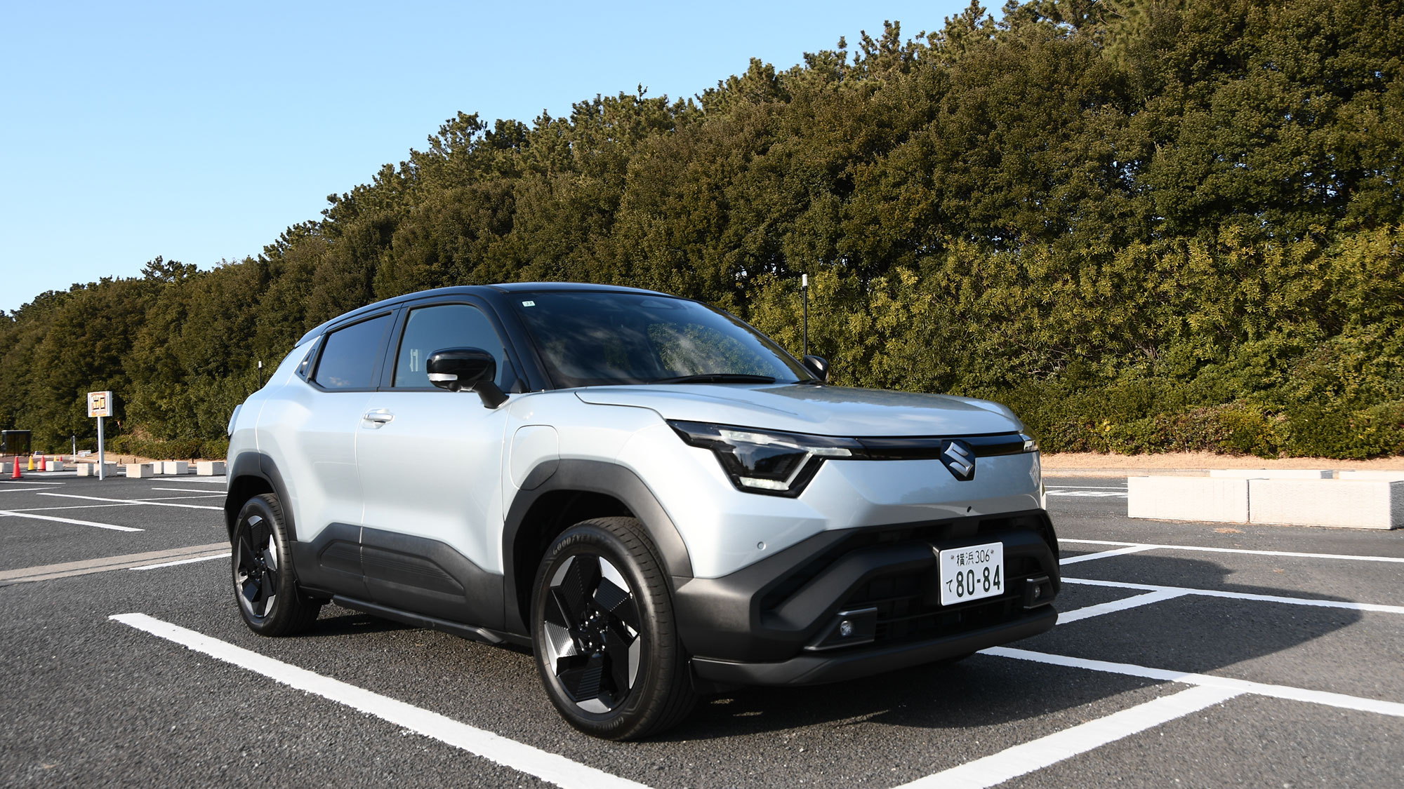

一方のFWDモデルは、「軽快」というキーワードがぴったりのドライビングフィールです。FWDモデルは車両重量が約100kg軽いのですが、体感としてはそれ以上に軽く感じられます。車重そのものに加え、操舵に対する反応や身のこなしが軽く、ひらりひらりと走れる味付けです。後輪側にモーターを持たず、前後重量配分がフロント寄りになっていることも、この印象に関係しているのかもしれません。
コーナリングの安定感は、やはり後輪も駆動する4WDモデルのほうが、姿勢が乱れにくく、挙動がすっきりと安定しています。FWDモデルは前輪のみで駆動するため、前輪の担当領域(駆動・操舵)が増えます。ステアリングを切って曲がる場面では、4WDモデルは前輪の負担が相対的に小さくなるぶん、コーナリングに必要なグリップを引き出しやすい印象です。対してFWDモデルは、同じ条件ではわずかに応答が遅れるように感じる場面があります。ただし、普通に乗っている範囲では気にならない程度の差です。

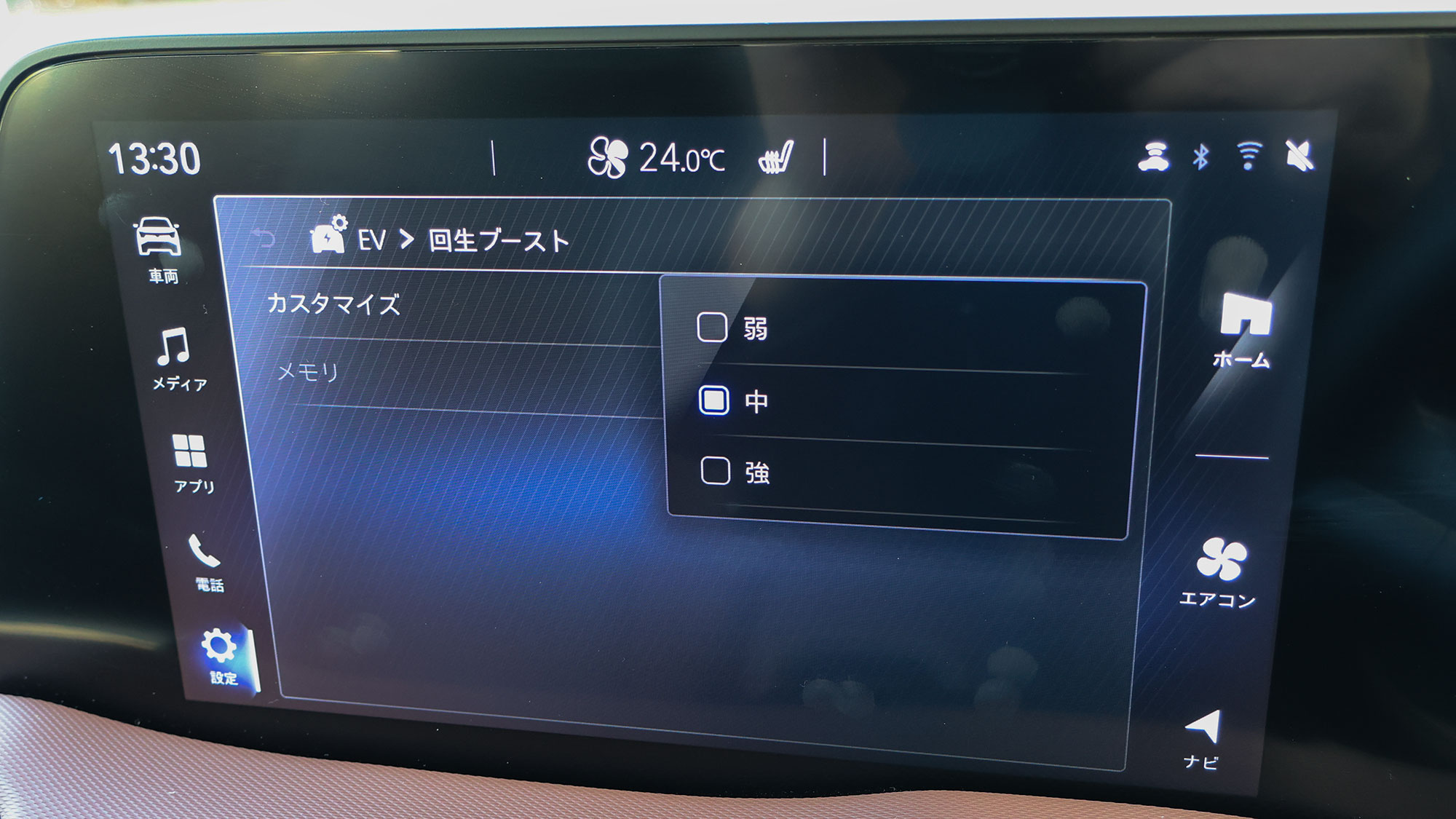

回生ブレーキの調整はモニターで操作
回生ブレーキの強さは設定画面で選択する。
さらにFWDモデルにはスノーモードも用意されています。また、4WDモデル/FWDモデルともに、いわゆるワンペダル相当の「イージードライブペダル」が用意されます。イージードライブペダルは、3段階に調整できる回生量を最大に設定したときに使えますが、回生量の調整はパドルスイッチではなくモニター操作で行う必要があります。
この回生量の切り替えは走行中にも適用されます。つまり、走行状況に合わせて回生量をこまめに調整し、効率よく回生させる運用はやりにくい、ということです。やはり回生調整はパドルスイッチ式が最も扱いやすく、今後はより広く採用されてほしいところです。
