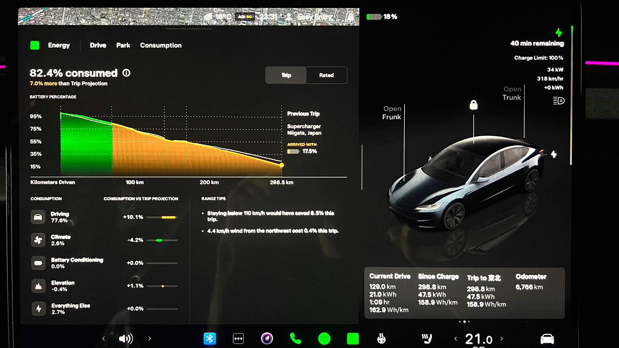

① 大宮SC→新潟SC(250kW級急速充電器)
●走行距離:298.8km
●消費電力量:100%→17.6%
●平均電費:158.9Wh/km(6.29km/kWh)
●外気温(大宮→新潟):26℃→16℃
●天候:晴れ
新潟SCには気持ちよく走ってSOC17.6%で到着したので、東京都に在住の方も無充電で新潟SCには余裕で辿り着けると思います。ただし冬は低温環境だけでなく降雪による電費悪化が予想できるため、途中どこかで充電する必要があると思います。

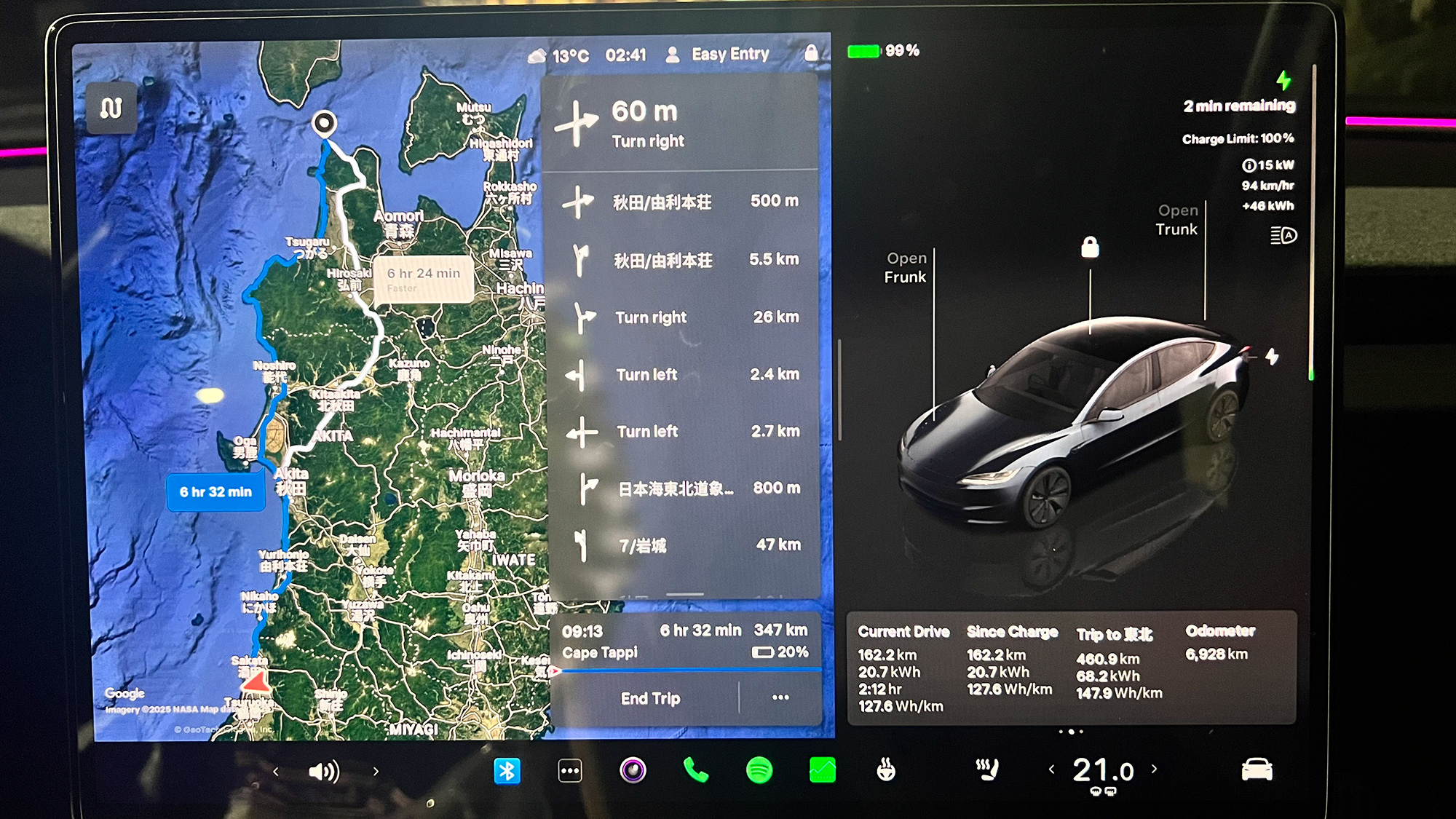

② 新潟SC→酒田SC(250kW級急速充電器)
●走行距離:162.2km
●消費電力量:57.2%→21.5%
●平均電費:127.6Wh/km(7.84km/kWh)
●外気温(新潟→酒田):16℃→13℃
●天候:一時雨(10%)

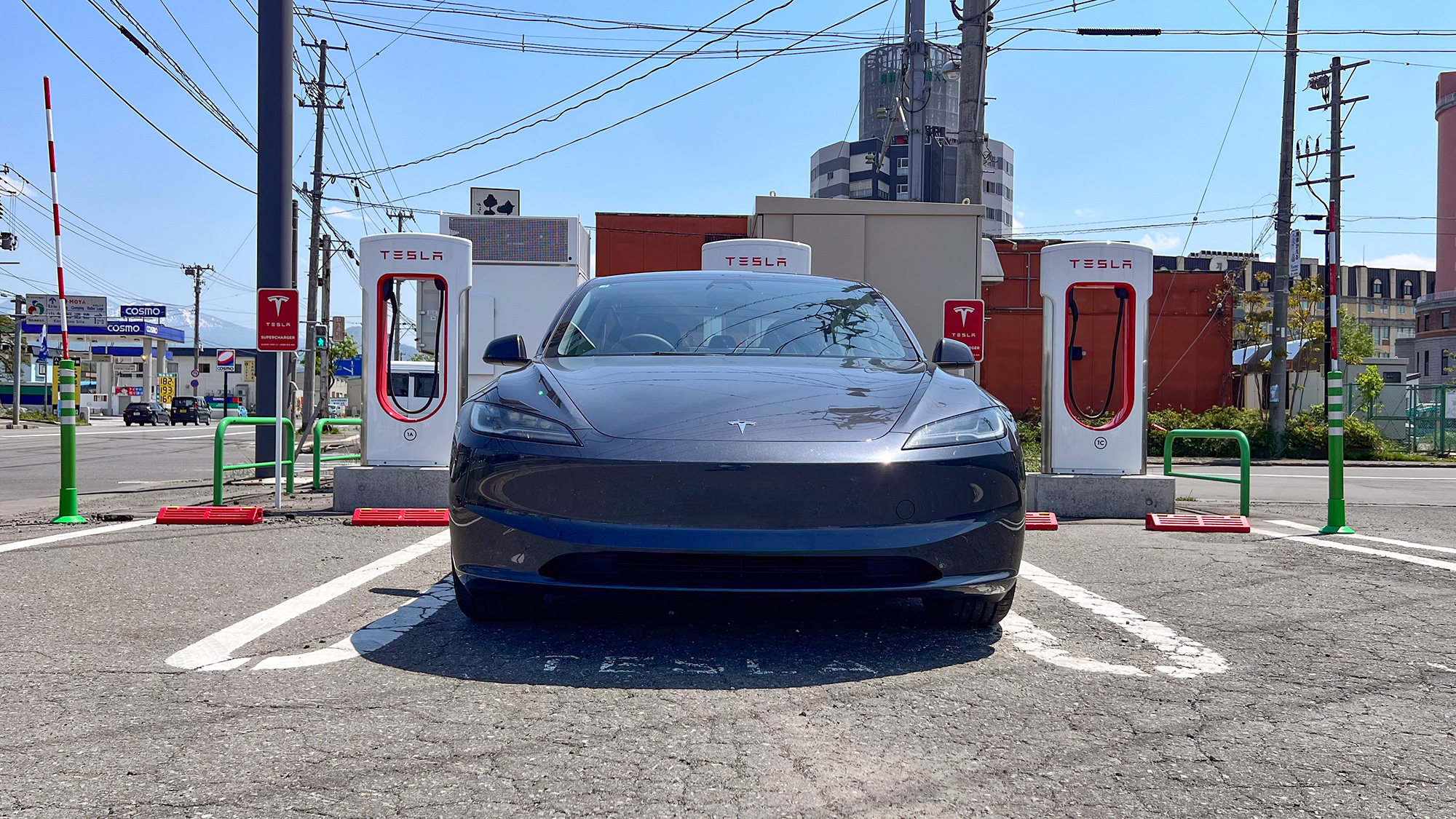

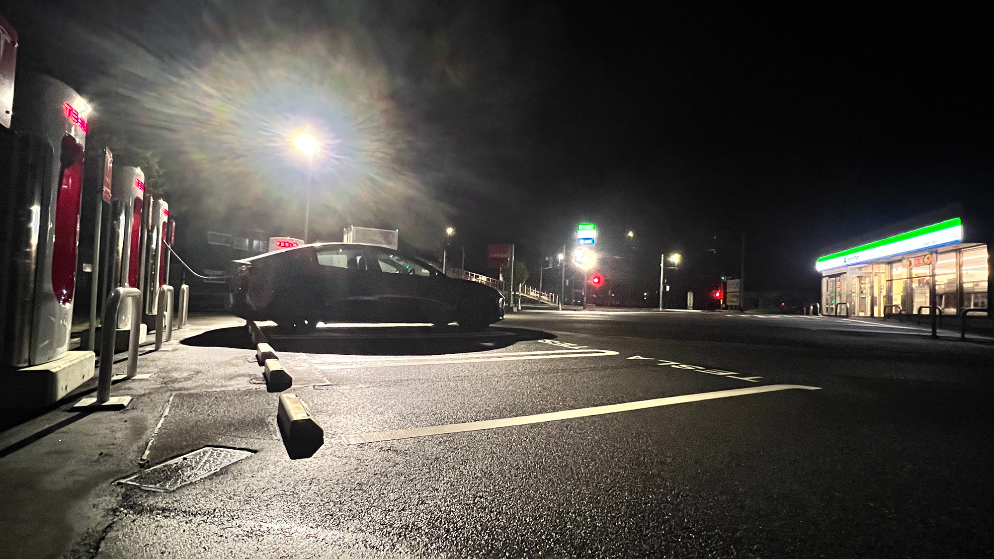

山形県北部の酒田SCは日本海側としては本州最北端のスーパーチャージャーです。この酒田SCは日本海東北自動車道の酒田中央ICを降りてすぐ、さらに国道7号線も近接しているという経路充電としてはこの上ない立地です。さらにファミリーマートに設置されていることから24時間365日開放されており、軽食購入やお手洗いを利用することもできます。何よりも酒田周辺は冬に豪雪地帯となるものの、コンビニの駐車場内であれば除雪の心配もありません。
実は私は新潟SCを冬に利用した際、入り口が除雪されておらずSCを利用できなかった経験があります。雪国でEVを運用する場合、降雪などによる電費悪化とともに充電器を利用できるかという懸念も大きく、その意味において除雪の心配がないコンビニに急速充電器が設置されるというのはEVユーザーの安心感が大きいのです。
この酒田SC以北はスーパーチャージャーだけでなく、NACS規格を採用するテンフィールズファクトリー社のFLASHも設置されていないのでSOC99%まで充電しましたが、SOC21.5%から充電しても44分で充電を完了。新潟SCで11分しか充電していないこともあり充電中に十分な休憩時間を確保できました。とくにRWDグレードに搭載されているLFP(リン酸鉄リチウムイオンバッテリー)は充電性能が高く、SOC80%以降でも充電効率が落ちにくいという特性が強みです。

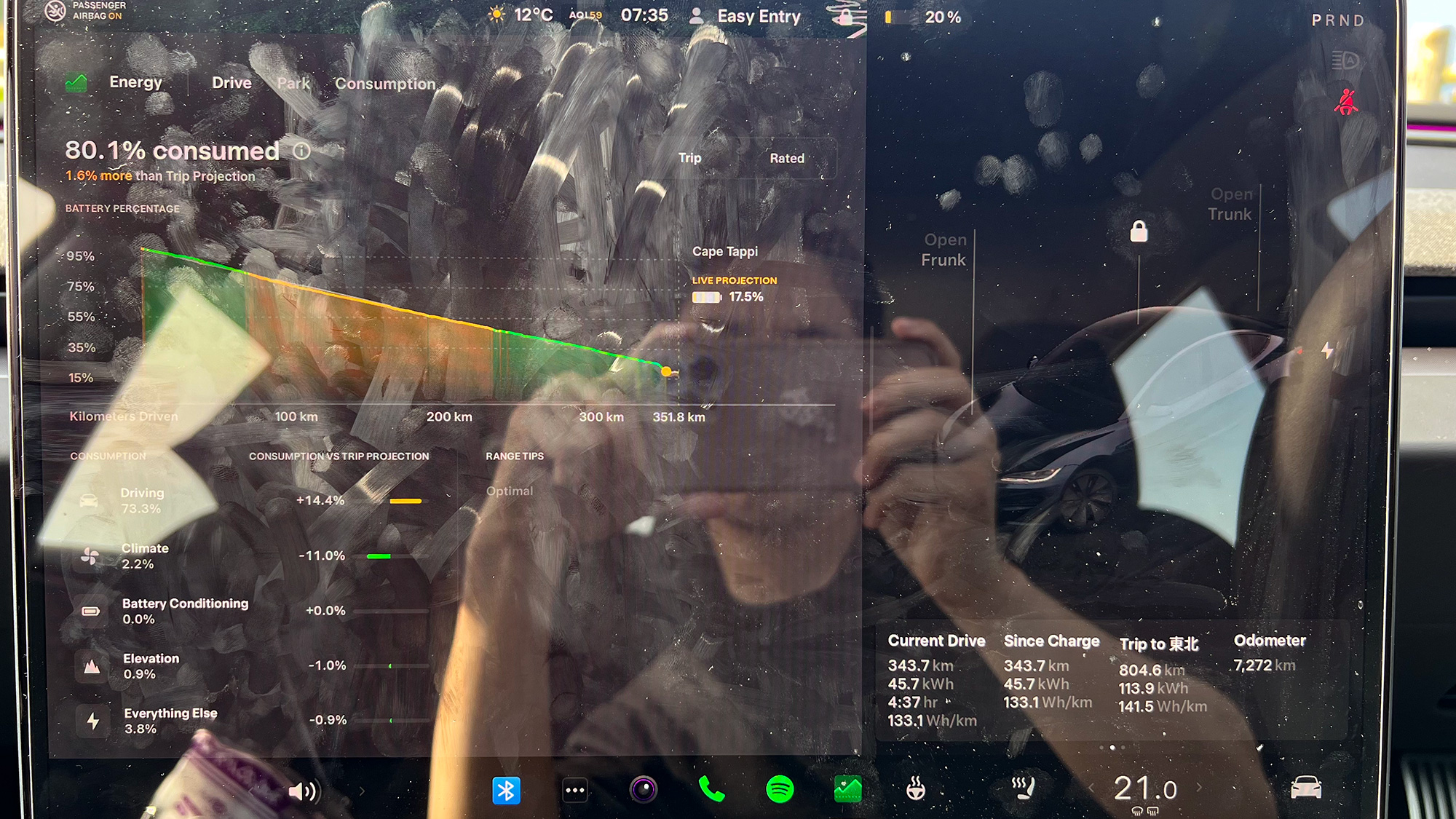

③ 酒田SC→竜飛岬
●走行距離:343.7km
●消費電力量:99%→20%
●平均電費:133.1Wh/km(7.51km/kWh)
●外気温(新潟→酒田):13℃→12℃(最低気温7℃)
●天候:晴れ
ついに津軽半島最北端の竜飛岬に到着しました。途中には自動車専用道路もあり、有料道路を使わずとも比較的スムーズに移動することができました。また到着時の充電残量も20%と、実は酒田SC出発時の充電残量予測と合致しており、やはりテスラの充電残量予測精度の高さが見て取れます。
この写真はフロントトランク(フランク)です。以前愛犬を連れて長距離ドライブした際の記事でも取り上げた通り、フランクは車内と切り離された空間であるため、匂いの強い食材や汚れ物、ゴミを保管するのにもってこいです。最近では様々なEVで採用されていますが、特にテスラの場合は車両設計の最適化が進んでいることもありフランク容量が大きく、実用性も高いという点もテスラの隠れた魅力でしょう(モデル3の場合は88L、モデルYでは116Lを確保。特にモデルYの場合は底が深いのでコストコのバッグで目一杯買い物してもすっぽり収納可能です)。

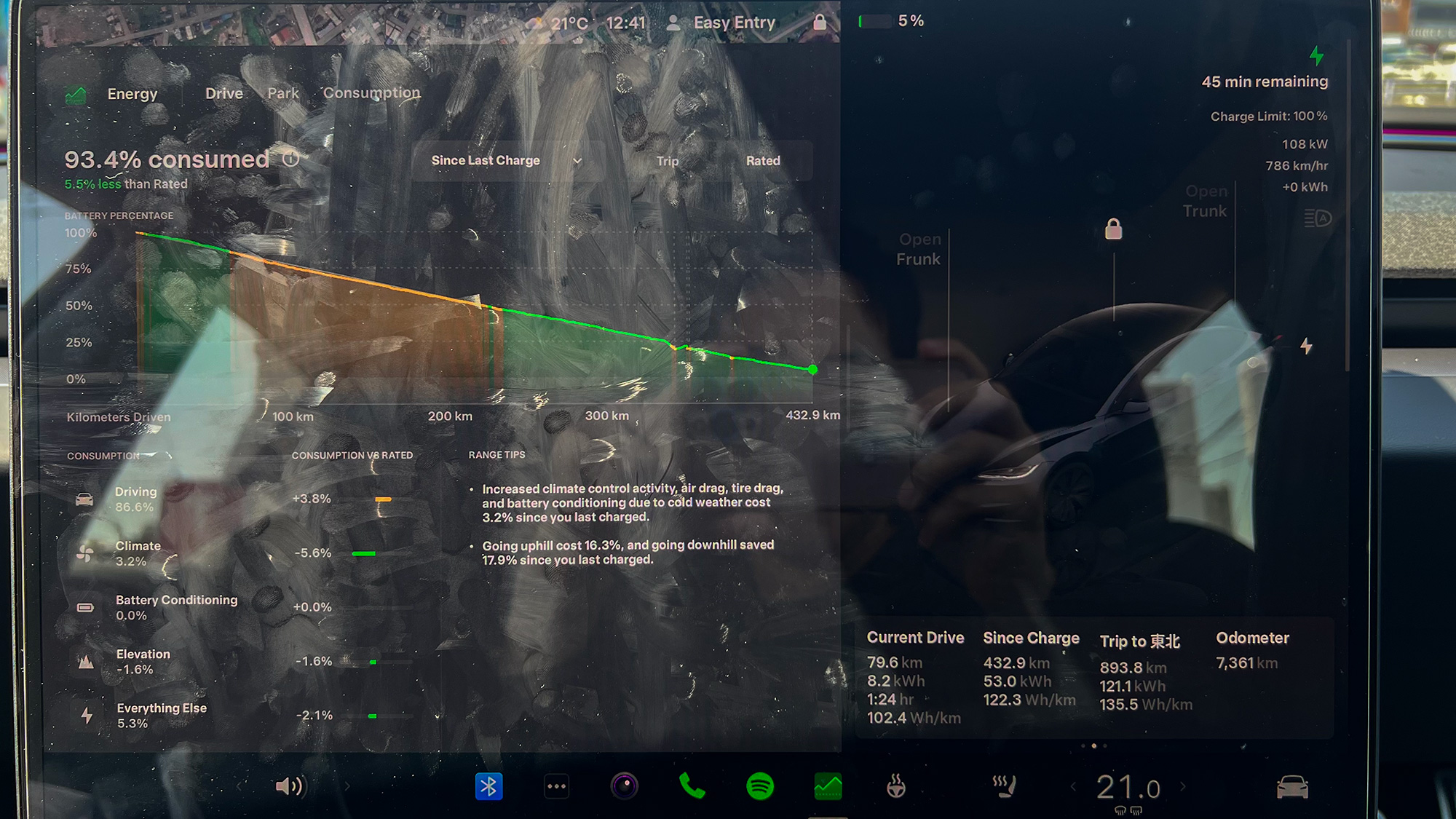

④ 竜飛岬→青森SC(250kW級急速充電器)
●走行距離:79.6km
●消費電力量:19.8%→5.1%
●平均電費:102.4Wh/km(9.77km/kWh)
●外気温(新潟→酒田):17℃→21℃
●天候:晴れ

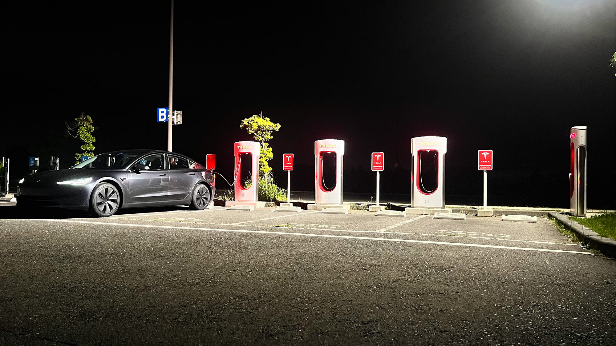

SOC5.1%でなんとか青森SCに到着しました。この区間で特筆するべきポイントとして、まず竜飛岬からの電費が9.77km/kWhという、その他のミドルサイズEVでは達成困難な驚異的な電費を叩き出しています。EVにおいて電費の伸びやすい郊外走行が中心だったものの、途中遅い車を追い抜くなどハイペースで走行しているという点を加味すれば、やはりモデル3の電費性能を超える市販EVはほぼ存在しないと言っていいでしょう。
また青森SCは酒田SCと同じくファミリーマートの駐車場内に設置されており、24時間365日利用可能であるという点、そして冬に除雪が行き届いているという点で優れた急速充電スポットであると言えます。唯一気をつけるべき点が、この青森SCから青森港まで概ね30分弱程度と距離がやや離れているということです。青森から函館にフェリーで移動するために初めて青森SCを利用するという方も少なくないでしょうから、充電時間も含めて、フェリーを利用する際は時間に余裕を持って訪れる必要があります。
テスラSCの理にかなった配置を見習うべき
酒田SCからは432.9km走行して93.4%消費して無充電で走破することができました。深夜から明け方までは外気温が一桁にまで低下したことから電池残量に一抹の不安が過りましたが、結果的には5%を残して余裕で走破。この走破能力を見れば60kWh程度しか搭載していないRWDグレードでも必要にして十分な電池容量であると感じます。
ただし冬の場合、電費は20%程度悪化するため、航続距離は350km程度になるとイメージ可能です。すると、今回の場合であれば酒田SCから竜飛岬を経由して青森SCに到達することができません。実はテスラジャパンはすでに秋田市街にもスーパーチャージャーを設置する計画を表明しています。豪雪地帯であることを加味すると秋田SCは必須でしょう。その一方で秋田SCさえ稼働してしまえば、秋田市街から青森SCまでは秋田道経由で190km。今回のように竜飛岬経由だとしても320kmで走破できるため、流石に大雪などの状況ではおすすめしませんが、同じ走行ルートでも利便性は格段に向上します。

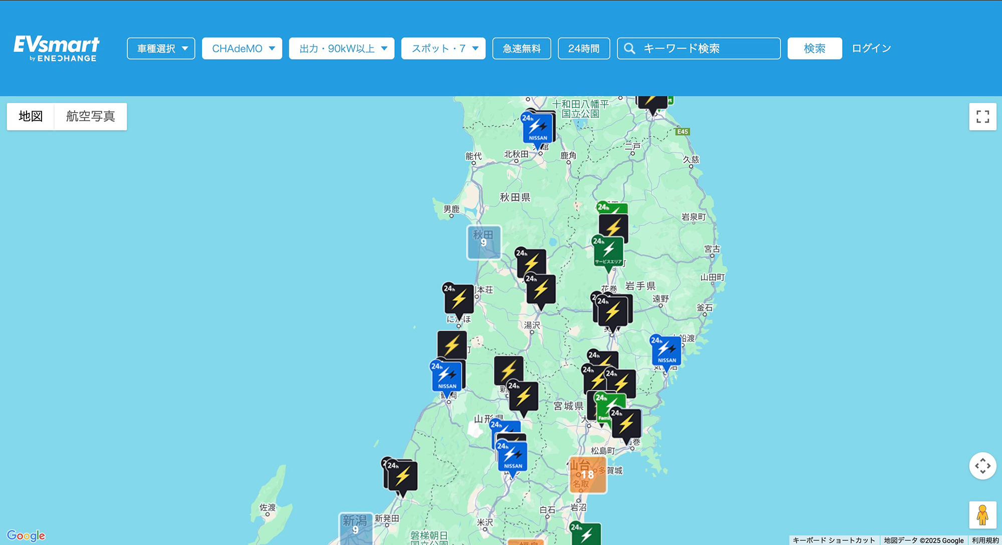

この充電マップは90kW級以上のチャデモ急速充電器をプロットしたものです。まず関越自動車道には上里SA、谷川岳PA、塩沢石打SAの下り線それぞれに90kW級が設置。さらに2025年度中には赤城高原SAにも150kW級が設置予定です。さらに新潟から秋田までの日本海側ルートにも90kW級以上が点在しており、24時間稼働する充電器に絞ってみても、鶴岡とにかほには90kW級、秋田市街にはBMWとトヨタディーラーに150kW級、メルセデスと日産ディーラーに90kW級が設置。さらに市内のセブンイレブンとファミリーマートにもそれぞれ90kW級が設置され、国道13号線を内陸に少し進むとローソンにも90kW級が設置されています。
もちろん青森市街にもトヨタ、メルセデスに150kW級、日産とファミリーマートに90kW級がそれぞれ配備。充電インフラ過疎地域と言われてきた日本海側も、テスラスーパーチャージャー以上に90kW級以上の超急速充電器の設置が進んでいる様子が見て取れます。
とはいえ、これらの地方都市の超急速充電器がどれほどの稼働率であるのかは懸念が残ります。今後各自動車ディーラーが90kW級以上の急速充電器を街中にこぞって設置したところで、地元ユーザーが使う機会は少ないであろう(使うとしても高級EVの購入特典でよくある1年間充電無料などの期間中くらいでしょう)こともあり、稼働率低迷は避けられません。地方都市における超急速充電器は、あくまでも国道沿いや道の駅に集中配備することが重要だと思います。少なくともそれ以外の立地に補助金を出してまで超急速充電器を配備する必要はないと感じます。
