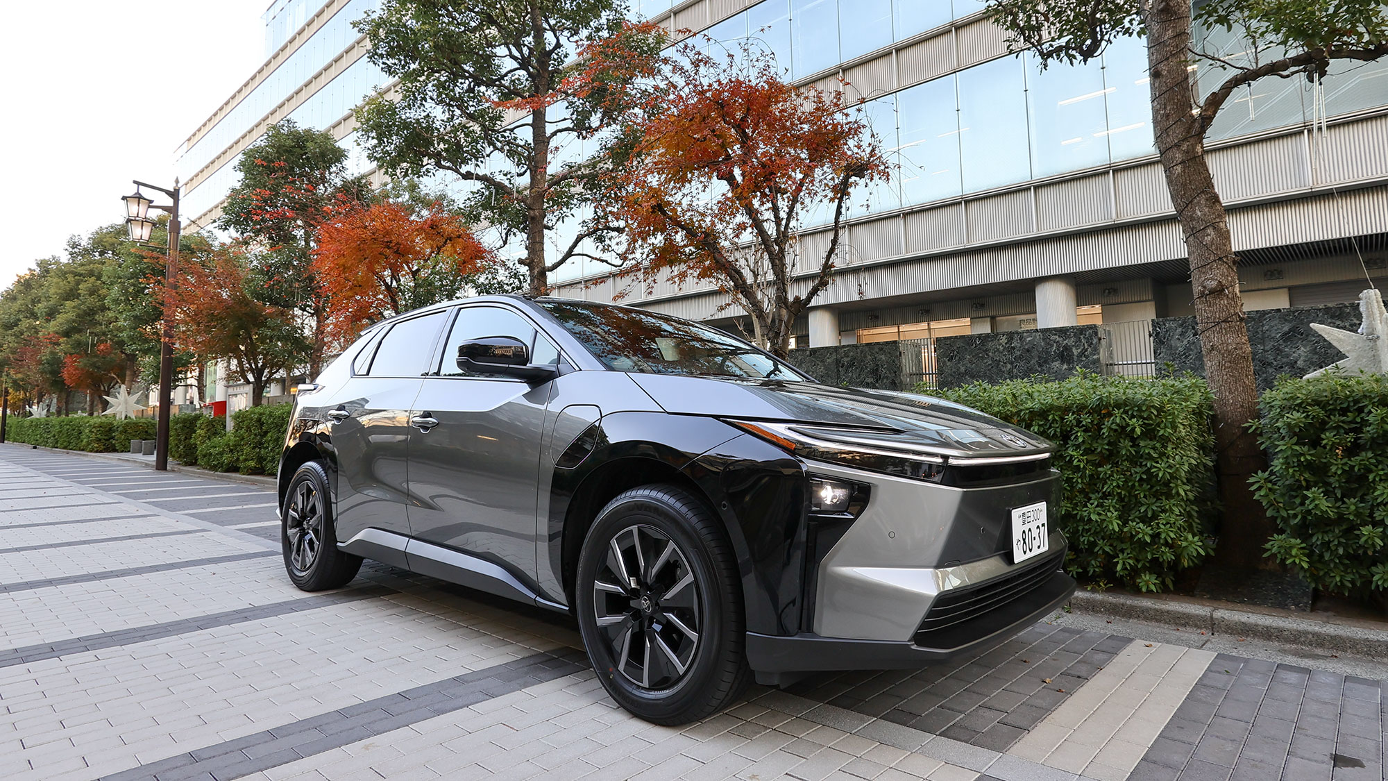

地下駐車場で新型bZ4Xと初対面。従来型と並んで置かれていました。「ハンマーヘッドをモチーフとしたフロントデザインの改良」もアップデートのポイントです。従来型ではLEDクリアランスランプと一体化して細かく4灯並んでいたLEDヘッドランプは、配置が分割されて1灯に。眉毛のように左右それぞれ一本線だったクリアランスランプがフロントフェース全体に伸び、折り返したデザインになっているのが明確な違いです。

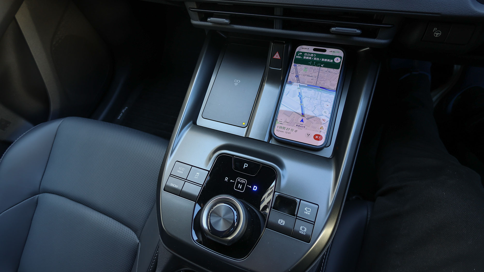

セレクターやホールドボタンなどがあるセンターコンソールまわりのデザインも一新されていました。運転席&助手席用が用意された非接触充電トレーに、スマホを置いた時の視認性がいいところは、地味だけど、個人的に「いいね!」と感じたポイントです。たとえば、テスラ車は早くからこんな感じになっています。あえて「見えない」配置にしている車種があるのは、運転中にスマホを注視しないようにということなのでしょうが、正直言って不便です。

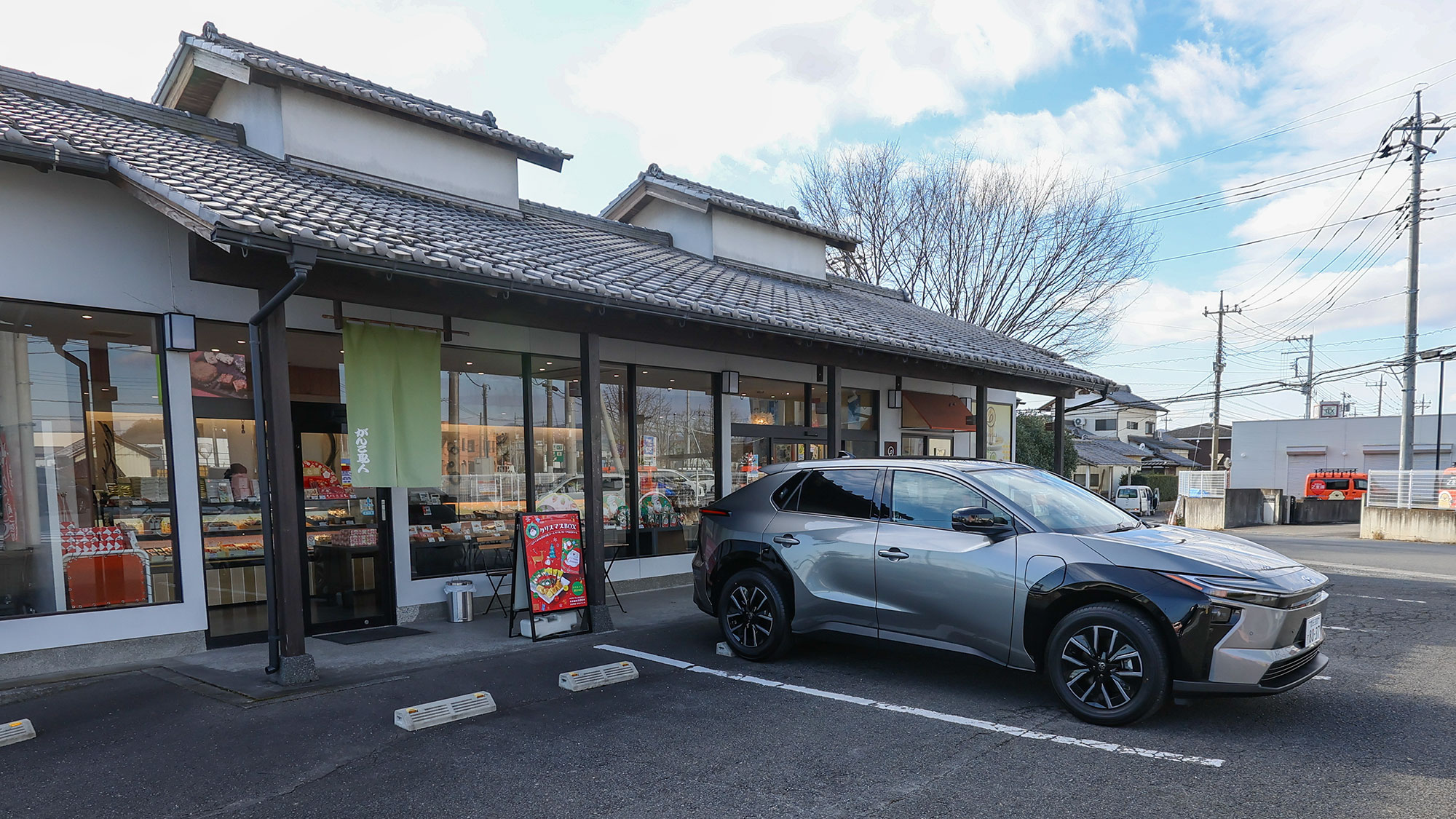

せっかくだから、何か栃木らしいお土産でも買おうかとクルマを停めて検索すると、インターのすぐそばに「がんこ職人 もめん弥」という和菓子店を発見。ウェブサイトで20年来の人気商品とオススメされていた「ぼくポチ」という焼き菓子を買いました。
今回、実用的な電費を確かめるため、ECOモードはオフ、23℃のオート設定でずっとエアコンを使用して走りました。ぼくポチを購入した時点で、オドメーターは2099km(99km走行)、バッテリー残量(SOC)は80%の表示でした。最初に表示された623kmはさておき、40km程度の120km/h制限区間を含めた高速道路走行において、20%で100km走れたのですから、EVを知らない人がエンジン車感覚で無頓着に走っても500kmくらいは走破できる、十二分な航続距離性能があることになります。これでもなお「EVは航続距離がぁ」と反論する方がいたら、一緒にぼくポチでも食べながらじっくりお話ししてみたいところです。

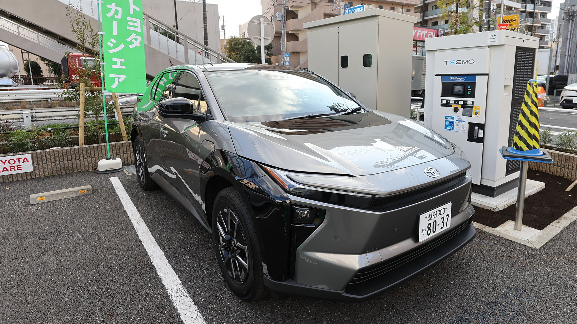

14時過ぎ、トヨタモビリティ 東京板橋本町店に到着し、トヨタが新型bZ4Xとともに「EV普及促進策」としてスタートした「TEEMO」ネットワークの最大150kW出力器で充電しました。

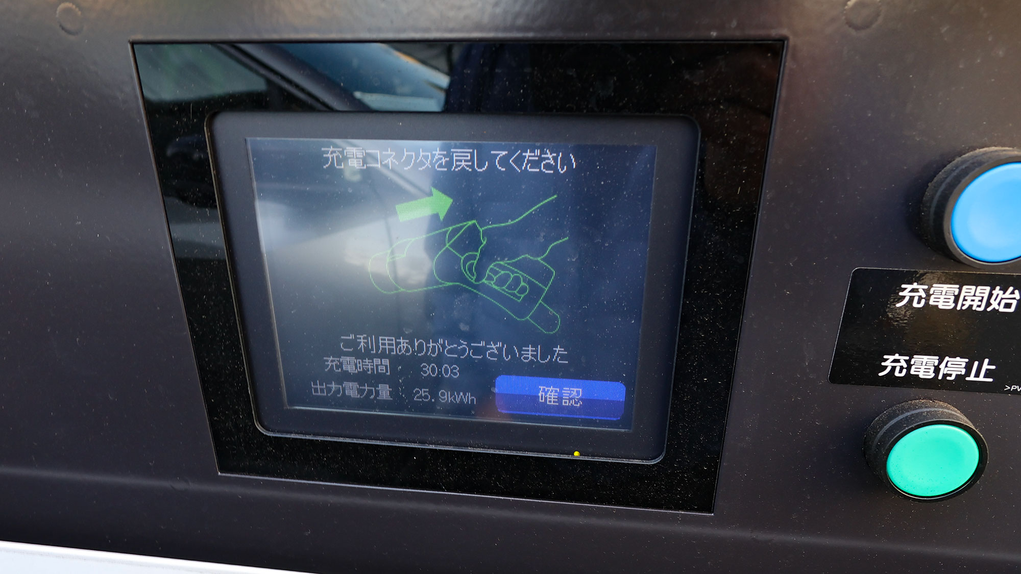

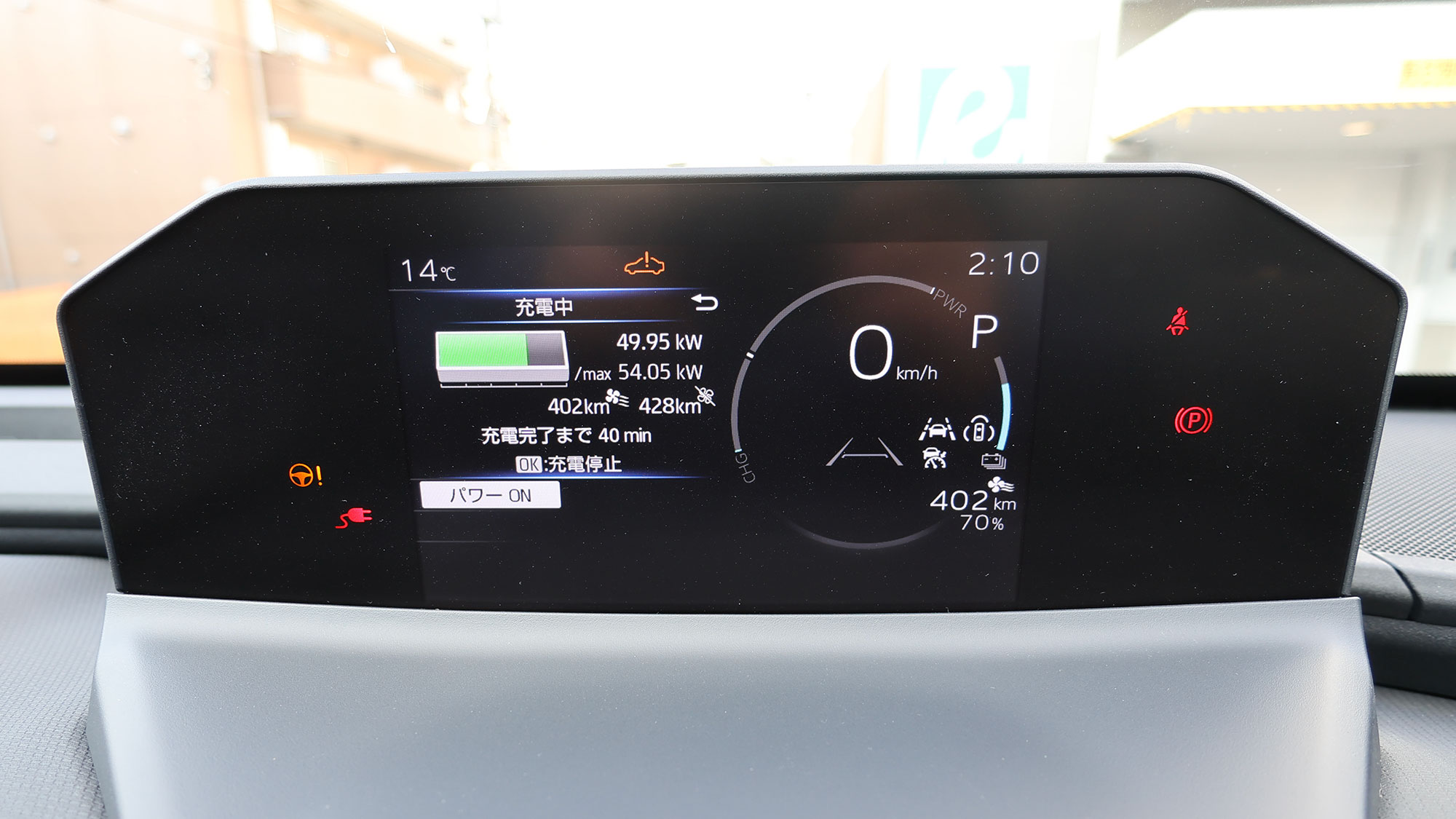

新型bZ4Xの急速充電性能は最大150kW(350A)とアナウンスされています。でも、それはSOCが10〜20%など低い場合に叩き出される数値であって、今回は60%からの充電開始。スタートしてから30分、ずっと50kW程度の充電が継続しました。SOCが80%を超えてもそれほど出力は低下せず、30分間の充電電力量は25.9kWhという結果でした。
テスラ車 with スーパーチャージャーや、ヒョンデ IONIQ 5 には及ばぬものの、まずまずの急速充電性能って感じでしょうか。実際に高速道路長距離ドライブ途中のSAPAで経路充電する場合、もっとSOCが下がってから充電すれば30分で40kWh前後の充電ができるのだろうと思うので、また機会を改めて検証したいところです。

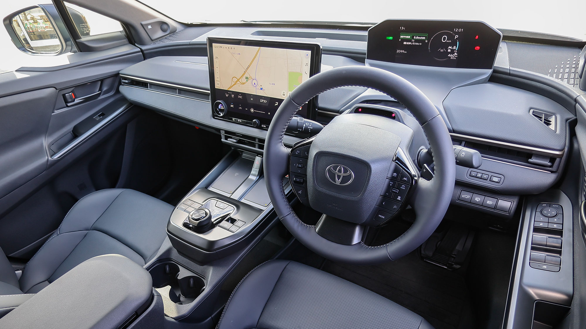

ダッシュボードのデザインが直線基調でスッキリしたのもアップデートのポイントです。

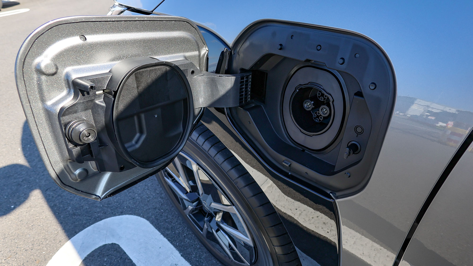

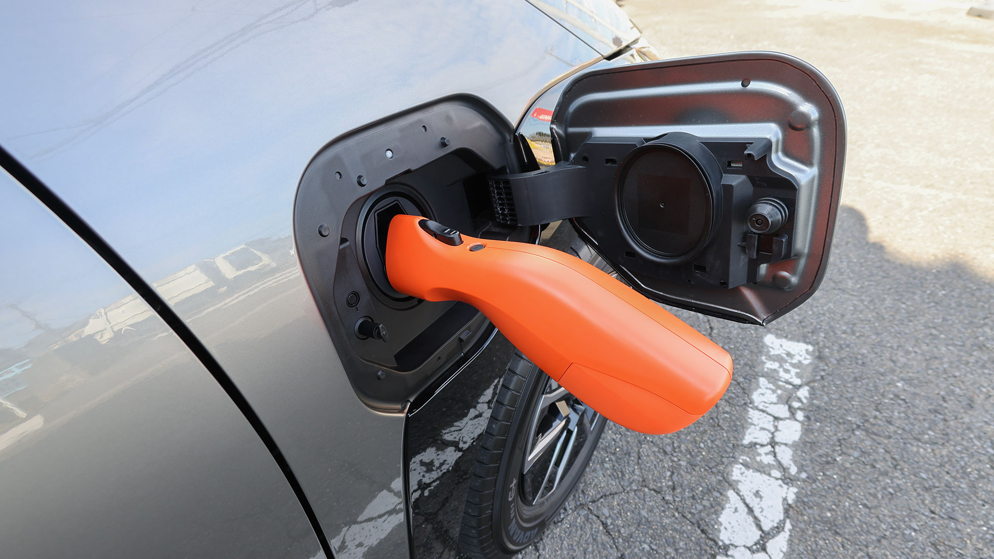

あと、充電ポートの「内蓋」がなくなりました。内蓋の開け閉めは充電時それなりに面倒で、防水さえしっかりしていればむしろ無いほうが便利です。このあたり、トヨタの開発者の方々が自分でEVを使ってみて感じたからこそのアップデートなんだろうと思います。トヨタのEVが、着々と進化していることを感じました。

一点、クルマとして、EVとしての完成度が高まったからこそ、ディスプレイなどのユーザーインターフェースが旧態依然としていることがすごく気になってしまいました。

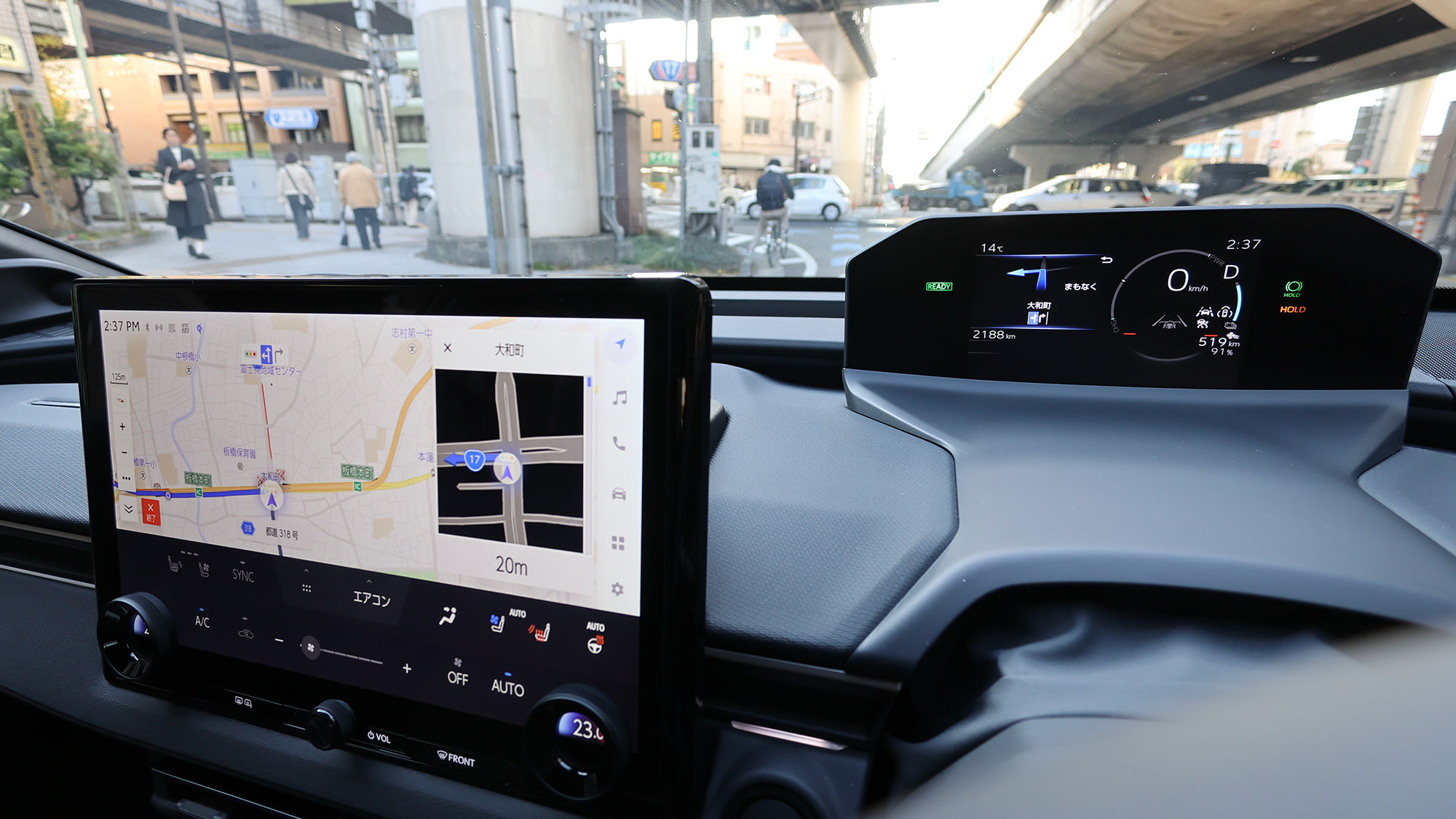

たとえば、ナビ設定していて交差点に差し掛かったとき、ナビ画面の拡大表示と重複してドライバーディスプレイにも案内画面が表示(設定で変更できるけど)されて「これ、必要か?」と感じてしまいました。ドライバーディスプレイ内にADAS関連のマークが乱雑に並んでいるあたりも、改善の余地があるように思います。
今回、車両と連携するスマホアプリは試せていないものの、使ってみればいろいろと気になるところがあるだろうなと思いつつ。このあたりは、先行するテスラやヒョンデのEVをベンチマークとして、トヨタらしい、トヨタならではの進化を果たしてくれることを期待しています。

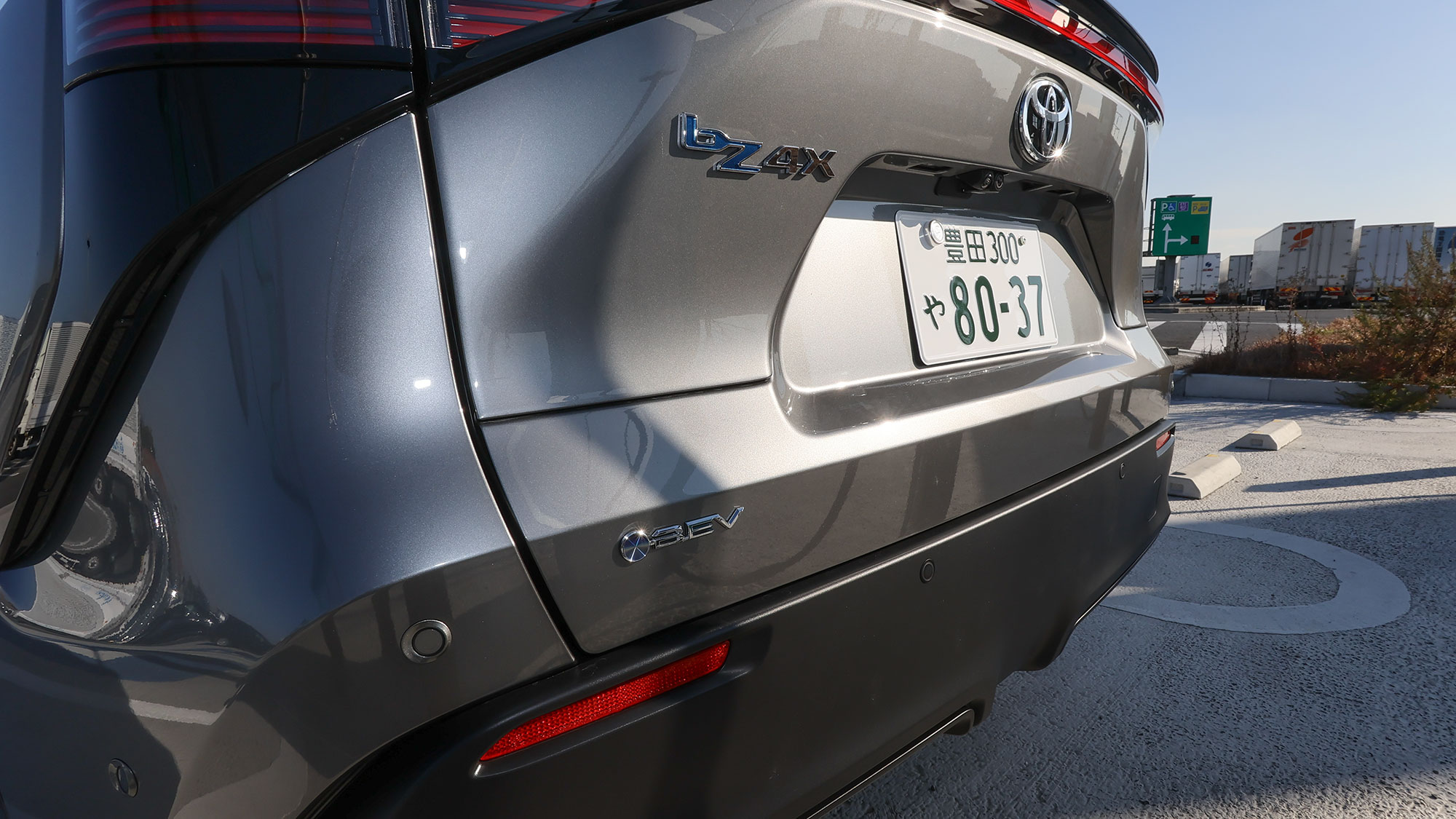

リアに「BEV」のバッジが付いたのも新型の変更点。
