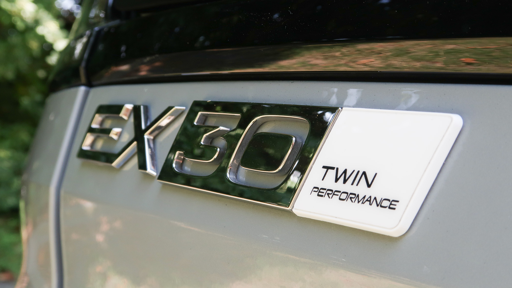

『EX30 Cross Country』(クロスカントリー)は2025年2月に発表されたニューモデルです。トリムは『Ultra Twin Motor Performance』一択です。
【EX30 Cross Country Ultra Twin Motor Performance】
●モーター最高出力:前:115kW 後:200kW システム最大:315kW
●最大トルク前:200Nm 後:343Nm システム最大:543Nm
●バッテリー容量:64.9kWh(ネット) 69kWh(グロス)
●一充電走行距離(WLTC):500km
●価格:649万円

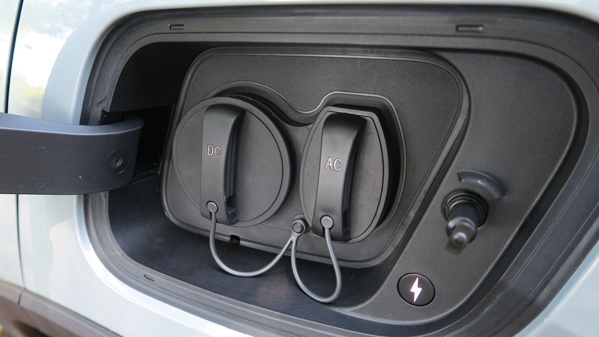

キャップに「DC」と「AC」の表示が追加されていました。DC=急速充電(CHAdeMO)、AC=普通充電(J1772 Type1)です。
急速充電の受け入れ可能電力は150kWです。技術資料によればバッテリーの総電圧は最高で469.45Vなので、350Aが流れれば上限いっぱいの150kWが出るかもしれません。このあたりは、改めて長距離試乗で確認したいところです。

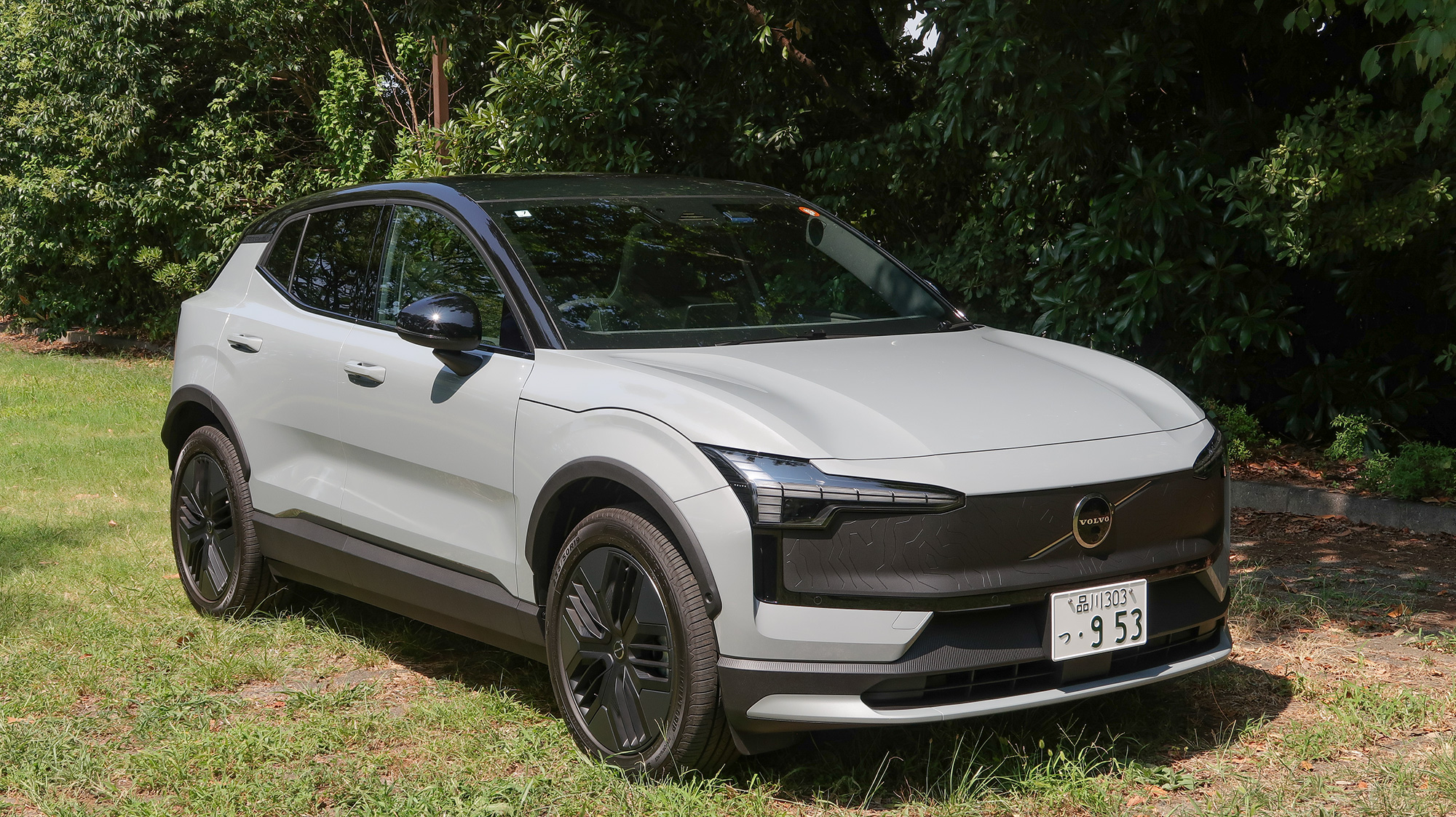

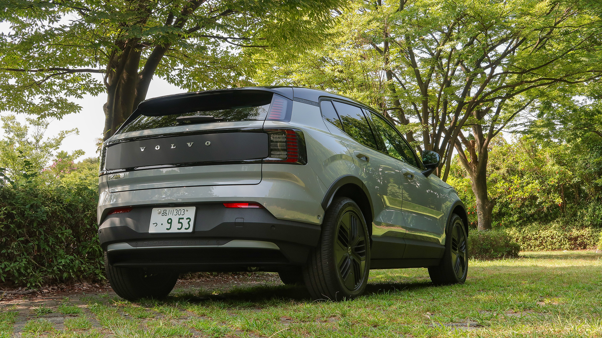

つや消しブラックを多く使ったエクステリア
クロスカントリーは名前の通り、EX30のラインナップのひとつですが、見た目でわかるオリジナルからの変更点がいくつかあります。

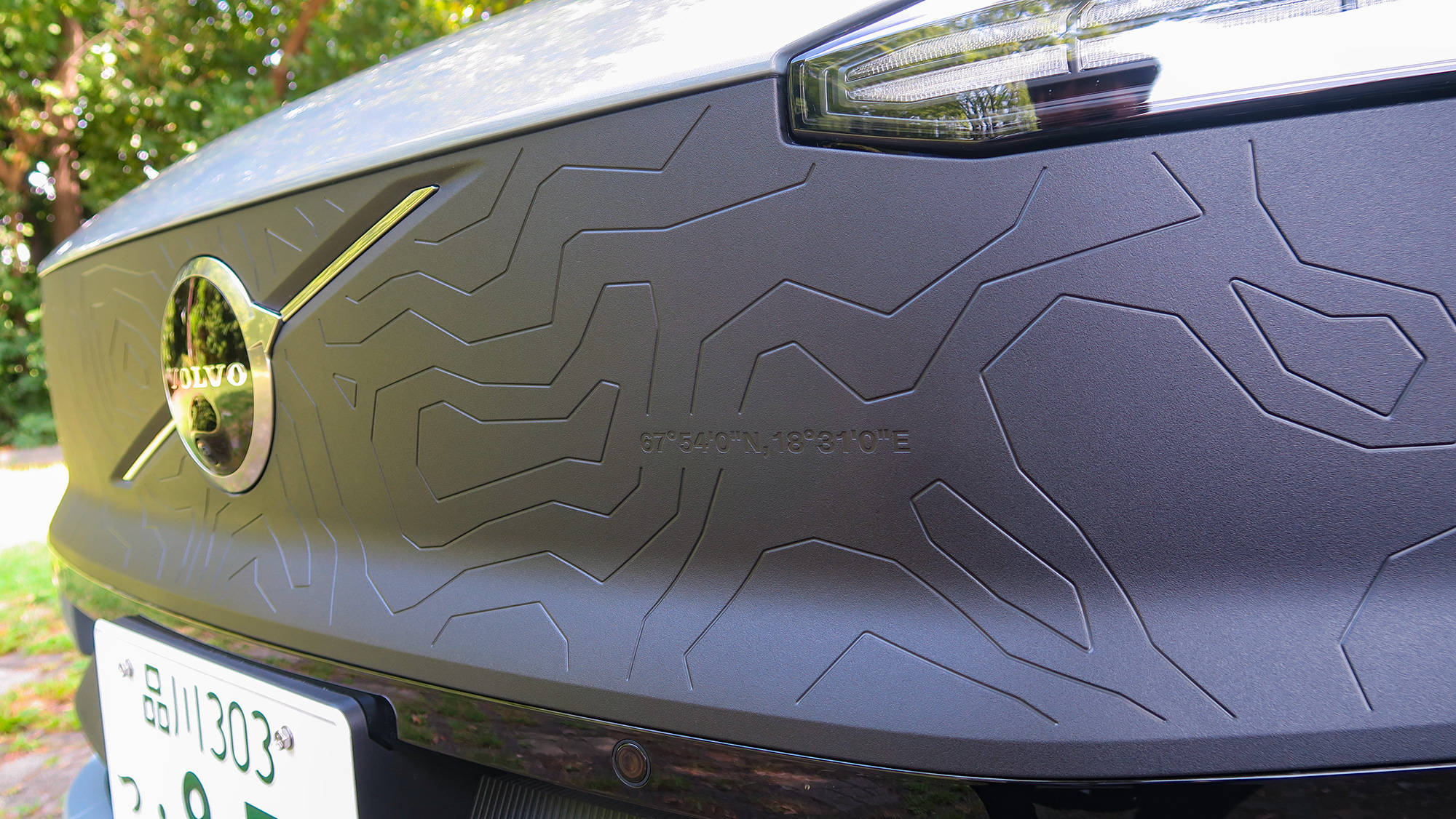

すぐわかるのは、フロントグリル、リアゲートのデザインです。ノーマルのEX30ではボディーと同色でしたが、クロスカントリーは一部がマットブラックになりました。あわせてホイールもブラックになったことで、全体にキリッと締まったというか、名前にふさわしいワイルドな印象を受けます。
フロントグリルのパネルにはスウェーデンの北部の国立公園の等高線を模した模様がデザインされており、スウェーデン最高峰というケプネカイセ山の座標が記されています。ちょっとしたディテイルにもこだわり満載といったところでしょうか。

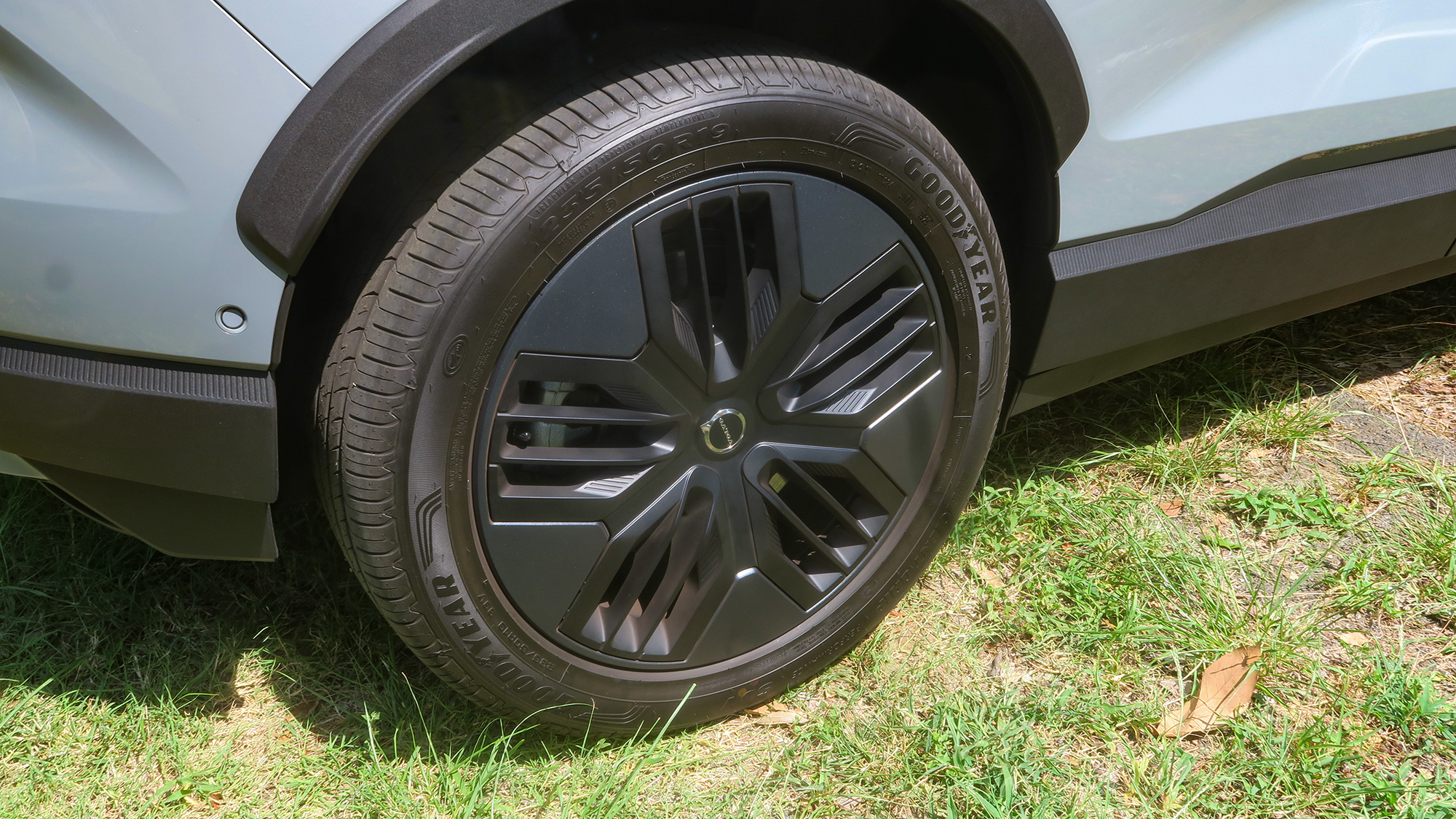

見た目ではわからない部分では、サスペンションが専用のものになりました。ノーマル(RWDモデル)に比べて柔らかくセッティングされているそうです。またタイヤサイズは20インチから19インチに変更されました。扁平率はノーマルの45が、クロスカントリーでは50になっています。
タイヤについては、18インチホイールとオールテレインタイヤを組み合わせたオプションもあります。
サスペンションとタイヤサイズの変更で、クロスカントリーはノーマルに比べて最低地上高が20mm高くなりました。全高は1565mmで、15mmアップにとどまっていますが、都市部の立体駐車場で上限になっていることが多い1550mmは少しだけオーバーしました。

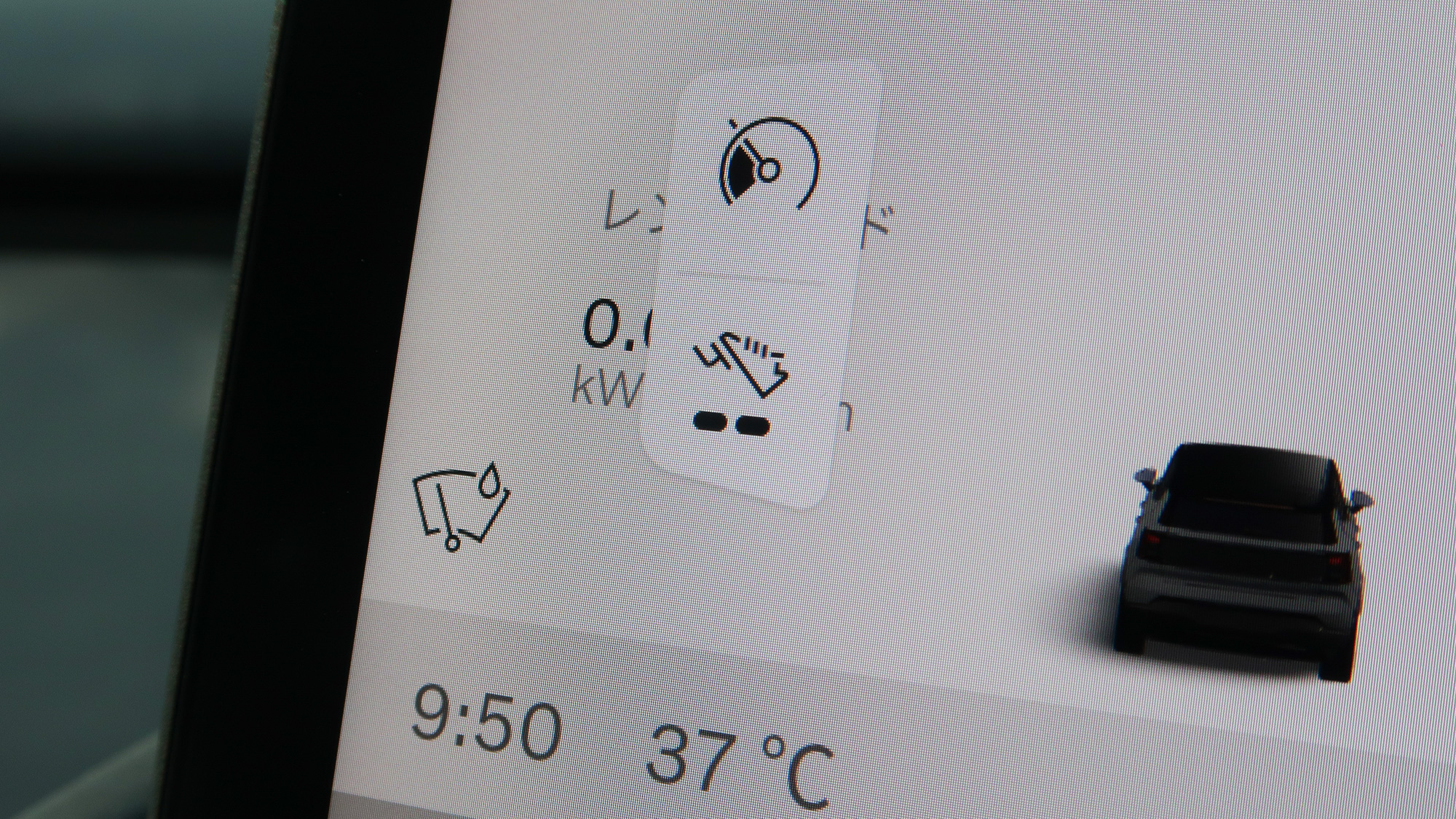

走行中は、2個のモーターのうち後輪を中心に使います。前輪の駆動モーターはクラッチでつないだり、切ったりを手動で選択できます。ドライブモードの選択肢は、「レンジ」、「標準」、「パフォーマンス」の3種類です。
ドライブモードの切り替えはディスプレイ表示のショートカットでワンタッチでアクセス可能。
「パフォーマンス」にするとクラッチが常時つながった状態でフルタイム四駆のようになります。「レンジ」と「標準」では後輪駆動になるので、航続可能距離はかなり伸びそうです。

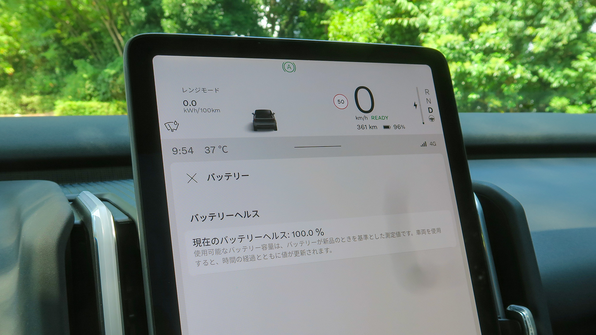

新たに追加された機能で「お」と思ったのは、アップルのiPhoneにあるような、バッテリーのSOH(State of Health)表示があったことです。
SOH表示については、何を基準に算出するかなどについて自動車業界でも議論があり、統一見解は出ていません。でも、まず表示させてみるという姿勢は、車の状態の透明性を確保する上で重要なことだと思います。
ただボルボ・カー・ジャパンの技術担当者は、この表示を続けるかどうかはわからないと話しました。他の車種に広げるかどうかもわからないようです。このあたりは、判断が難しい部分があるようです。
ともあれ表示があるのは歓迎したいので、現時点の限定ですが、クロスカントリーにSOH表示があることは特記事項として残したいと思います。
