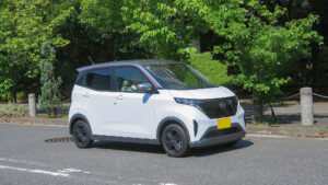

レンタカーにこそEVを拡げるべき! と最近いろんな記事で強調しています。エンジン車のような「満タン返し」は必要ないし、航続距離が不安だったり面倒と感じるほどの充電が必要な長距離を走ることはほとんどないレンタカーに、EVはぴったりです。京都の「エムケイハートレンタカー」でサクラを借りた記事を紹介したこともあります。私自身、地方取材などでレンタカーを借りるときにはできるだけEVを探してますが、日産レンタカーでサクラを借りるのは、実は今回が初めてでした。

サクラに乗り込み、バッテリー残量などを確認。外気温は思ったより寒くなくて5℃。SOCは100%で、航続可能距離表示は124kmでした。せっかくなので大雪を期待していたのですが、一泊二日の行程はずっと晴天に恵まれてしまいました。日頃の行いが良すぎましたね。
取材場所に指定された北広島市役所までは一般道ルートで約30km。宿泊予約を取った札幌のホテルまでがさらに一般道で22kmほど。片道50km強なので、サクラでもまったく不安のない距離でした。取材したMRさんが充電しているシーンを撮影するために北広島市内で少し走ったりしたこともあり、ホテルの駐車場(充電器はなし。残念ながら充電器がある宿は高すぎて泊まれなかった……)到着時のSOCは36%、航続可能距離表示が54kmになっていました。
ホテルから空港のレンタカー店までは道央自動車道経由でまっすぐ向かっても約48kmなので、どこかで一度充電するのが無難です。バッテリー容量が倍のリーフなら無充電で往復できたでしょうし、このあたりが「ほんとにサクラで?」の理由なのだと思います。
