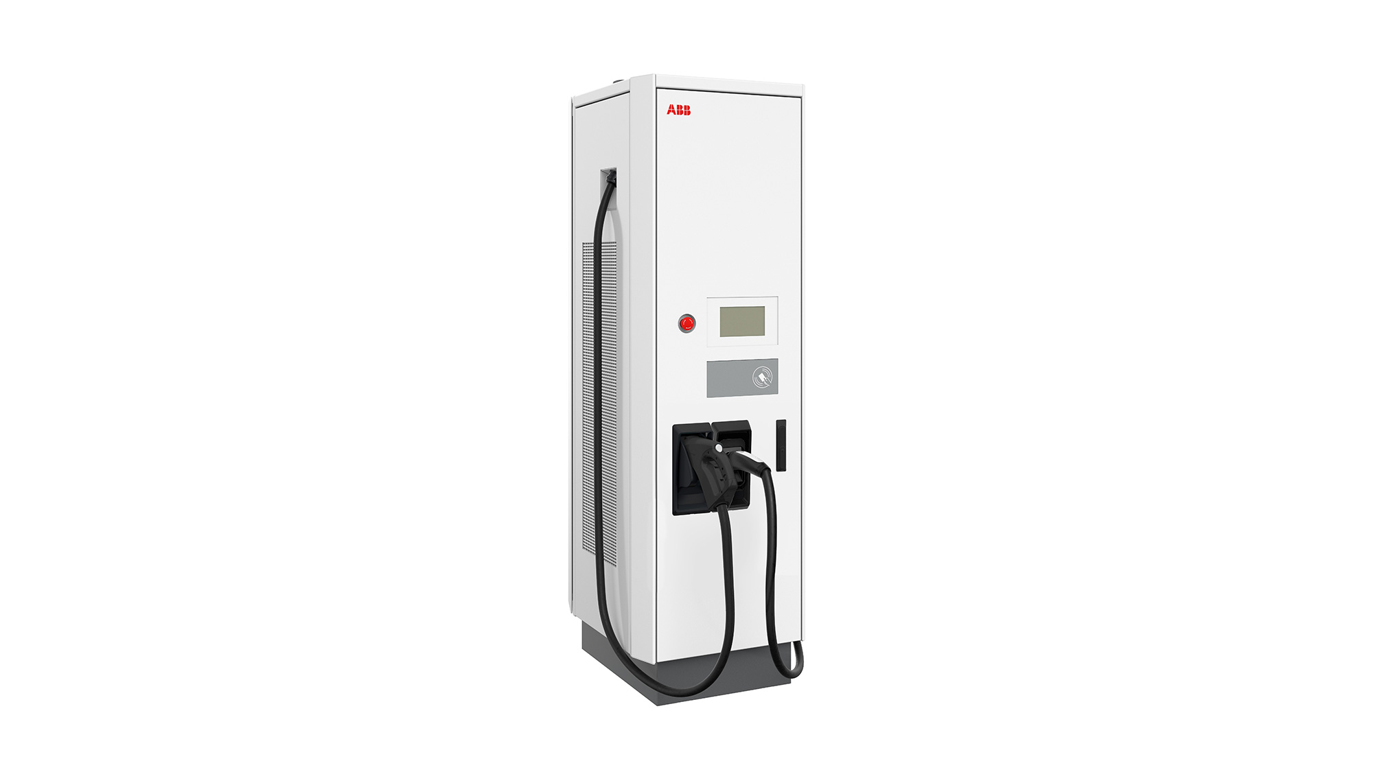

2025年8月4日、ABB株式会社がCHAdeMOとNACS(North American Charging Standard)の両規格に対応したEV用急速充電器「Terra 184 JN」の国内取り扱いを開始することを発表しました。

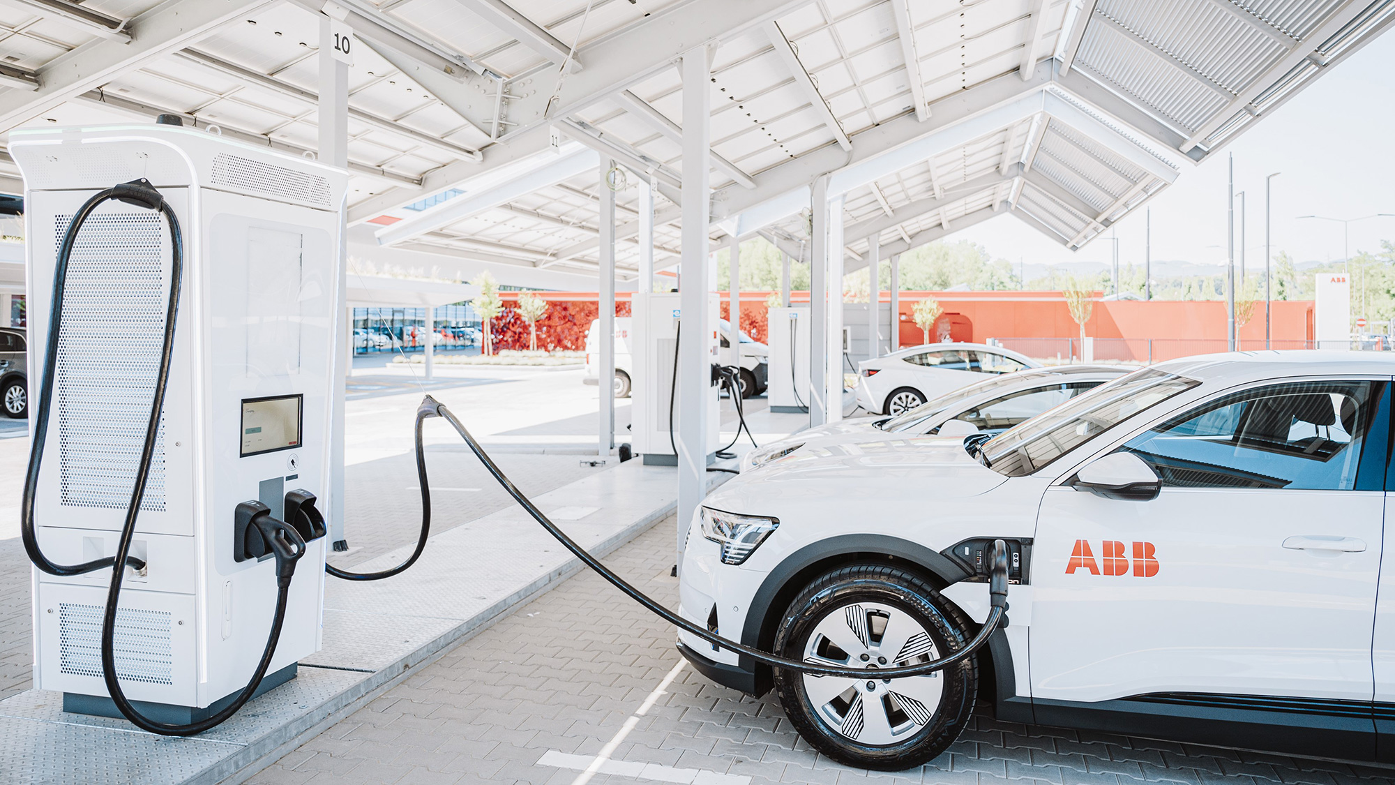

ABBの「Terra 184」シリーズは最大出力150kW超の高出力急速充電器として日本国内で中心的な機種であり、高速道路SAPAなどに多く設置されています。新モデルの Terra 184 JN(CHAdeMO + NACS仕様)は、1台の充電器に2口のケーブルを搭載、EV1台での充電時にはCHAdeMOで最大150kW相当、NACSでは最大180kWで充電。EV2台の場合は各口最大90kWでの同時充電が可能です。
2023年1月、EV充電器の世界累計販売100万台を達成した際のリリース写真。
Terra 184 JN はABBが2023年にイタリアのヴァルダルノに開設したDC急速充電器の大規模な生産施設で製造されるとのこと。2025年内に受注を開始し、2026年から納品を開始する予定であるとしています。
また、既設の「Terra 184 JJ(CHAdeMO + CHAdeMO仕様)」についても、CHAdeMOケーブルをNACSケーブルに変更できる「NACSアップグレードキット」(価格は未定)を提供し、Terra 184 JN へのレトロフィットが可能となります。

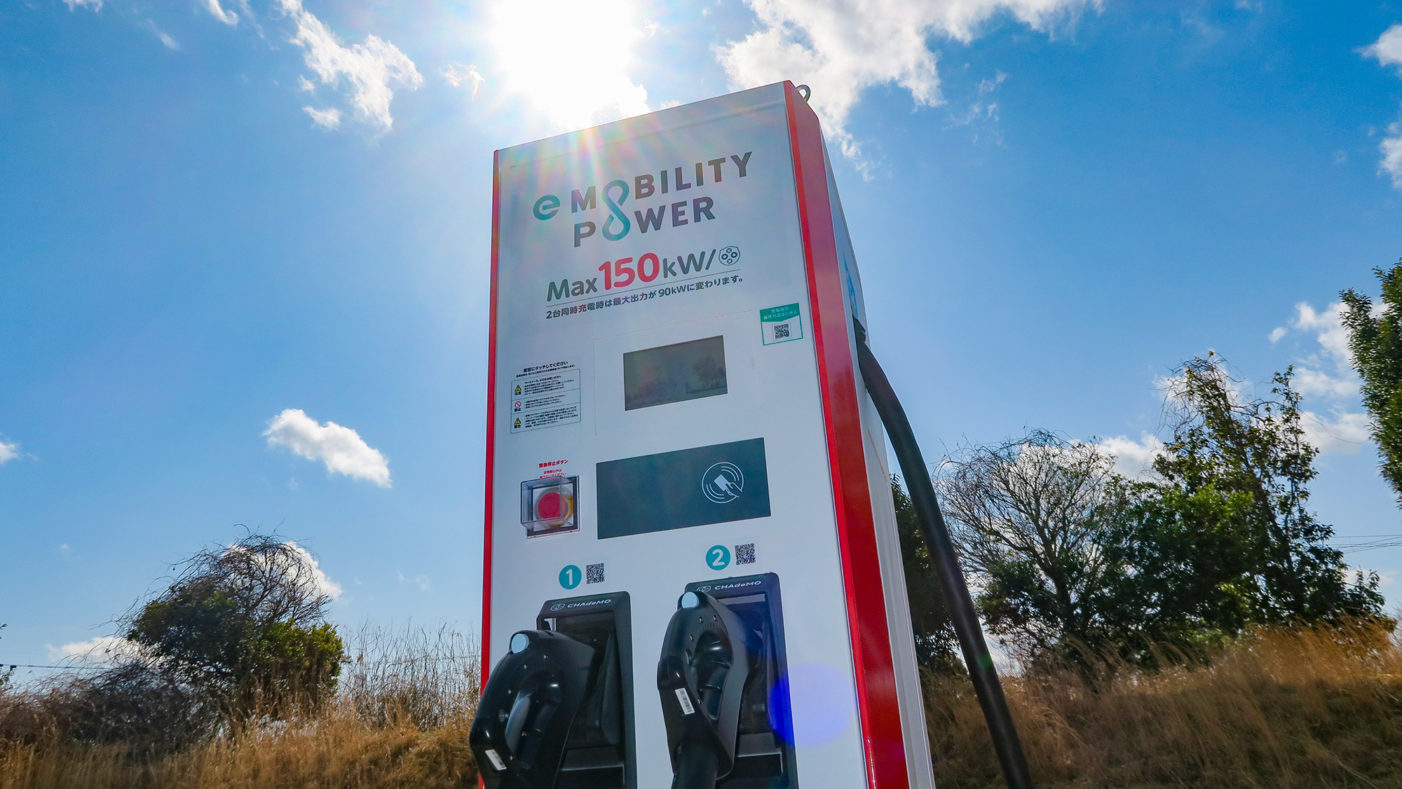

新東名浜松SA(下り線)のABB製最大150kW器。

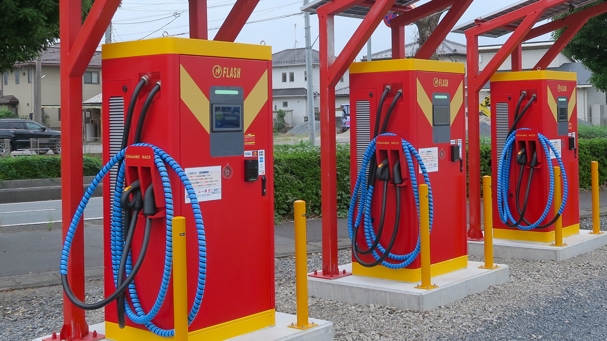

機能として気になったのが、充電器には2口のケーブルがあっても、CHAdeMO + NACS仕様でケーブルが1本ずつでは、CHAdeMO規格のEV2台が同時充電することはできません。テンフィールズファクトリーが展開しているフラッシュのように、ひとつの出力口に対して「CHAdeMO + NACS」の各2本のケーブルを搭載できれば、CHAdeMOのEVが2台来ても、テスラ車が2台かち合っても大丈夫と考えてみたのですが……。
ABBの回答は「充電器1台に対して、CHAdeMO + NACSの1本ずつとなります」ということで、1口から2本出しは不可能でした。とはいえ「出力2口をNACS + NACS とすることも可能ですか?」という質問には「可能です」という回答。EV普及の状況に合わせて「CHAdeMO + CHAdeMO」と「NACS + NACS」を複数基設置するなど、設置方法のバリエーションが生まれてくるのかも知れません。
CHAdeMOとNACSケーブルを2本出しにしたフラッシュの急速充電器。
