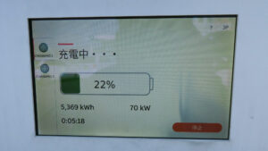

筆者は1位で到着したヒョンデIONIQ 5に乗りました。IONIQ 5では計4か所の50kWチャデモ充電で終始48〜49kW充電することができており、帰路に90kWチャデモを試しても81kW前後で充電できていたので出力制限知らずでした。むしろ車両側が本来備えている800Vシステムを生かし切れていないのが現状です。日本でも早く、350 kW DC chargerを見てみたいものです。
帰路の仙台90kW充電器でIONIQ5。80kW前後で充電。
一方、トヨタbZ4Xでは計6か所で充電。50kWチャデモ充電で出力は43kW前後。出力制限後は充電残量(40%-50%-60%とか)に応じて段階的に充電速度は落ちていき、20kW以下にまで下がりました。
