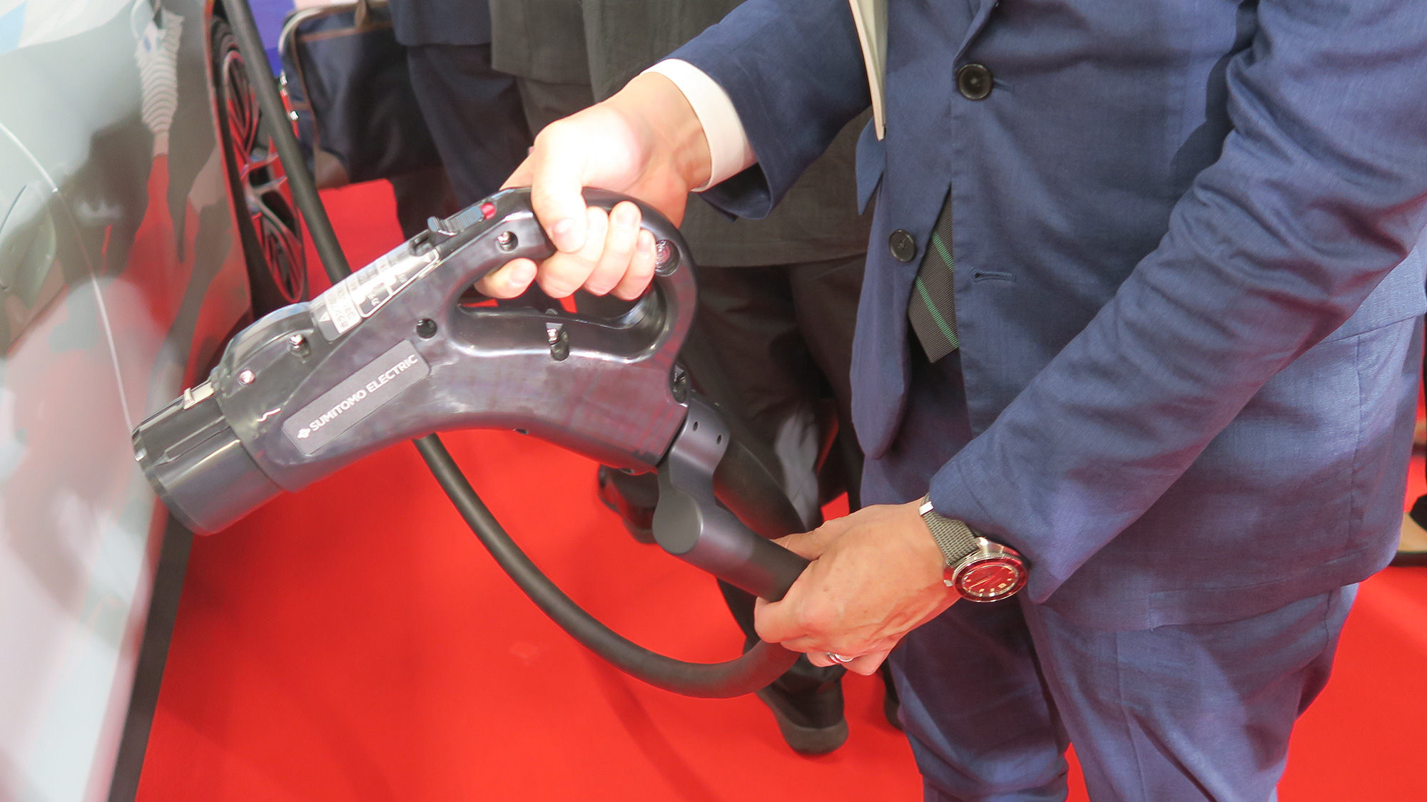

「高さ」はユーザビリティのポイントでもあります。本体上部のスイング式懸架アームで、住友電気工業が開発した新型の軽量ケーブル&コネクタを吊り下げるケーブルマネジメントシステムによって、ケーブルを地面に引きずることなく車両への接続を行いやすくなっています。また、コネクタの向きを変える際などに扱いやすくするためのハンドルが付けられていたのも、細かいけれど好印象のポイントでした。
プレゼンテーションに登壇した住友電気工業の出田瑞貴氏にデモンストレーションしていただきました。お顔が写らずごめんなさい。

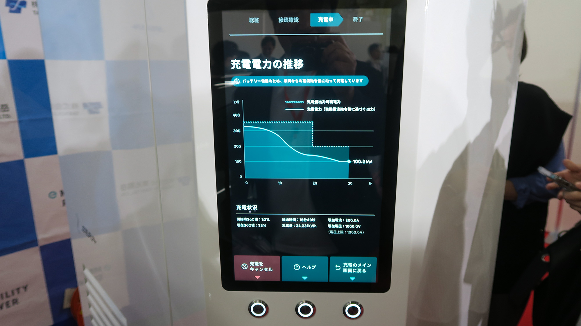

2口のストールそれぞれに15.6インチの大画面ディスプレイを備えているのも、使いやすそうな注目点です。ディスプレイの表示内容は「必要な情報を丁寧に伝える」(山中氏)ことを旨に開発したということで、充電中に「充電電力の詳細を見る」ボタンを押すと、充電電力の推移、開始時SOCや現在のSOC、現在の充電電流や電圧の値などを確認できます。
表示がきれいなのでついつい画面にタッチしそうになりますが、このディスプレイはタッチパネル式ではありません。充電器の操作はすべて、ディスプレイ下に設置された3つの物理ボタンで行います。タッチパネルディスプレイには経年劣化で白濁しやすいデメリットもあるとのこと。新型器のディスプレイには白濁しにくい素材が使われています。ボタンは地上から1mちょっとの位置だったので、車いすの方でも操作に支障はなさそう(ギリギリかなぁって印象ですけど)です。

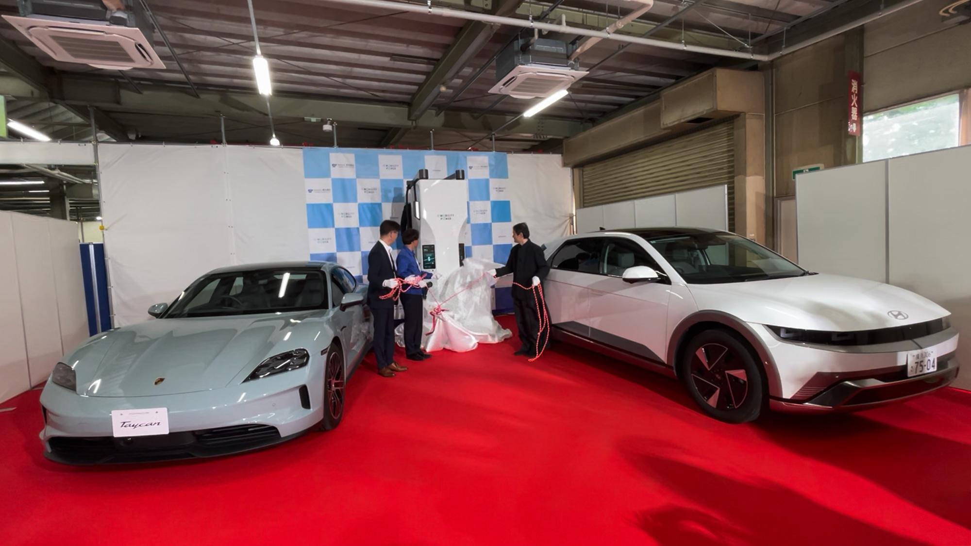

除幕式の会場で充電するEVとして展示されていたのは、ヒョンデ『IONIQ 5』とポルシェ『タイカン』の2台でした。1000V仕様で最大出力350kWのSERA-400ですが、超急速の性能を活用するにはEV側が高電圧仕様のバッテリーを搭載している必要があります。今、日本国内で市販されていて、いわゆる800Vシステムと呼ばれる高電圧仕様のハードウェアを実装しているのは、ヒョンデの『IONIQ 5』と『IONIQ 5 N』、そして、フォルクスワーゲングループの兄弟車といえるポルシェ『タイカン』と、アウディ『e-tron GT』くらい(メルセデス・ベンツやBMWあたりの日本仕様も「実は800Vに対応できます」の可能性はありそうですが)です。
このうち、ヒョンデのIONIQ 5はすでに高電圧の超急速充電に対応していることが確認されています。ただし、この日同席したポルシェジャパンのプロダクト&サービス部執行役員の藤井隆行氏によると、すでに販売されたタイカンは800Vの高電圧システムのハードウェアを実装しているものの「チャデモ規格での出力上限は150kWに制限するプログラムになっており、さらなる高出力充電を行うにはソフトウェアのアップデートが必要」とのこと。SERA-400が日本国内で社会実装されていくことを踏まえ、「本国でのソフトウェア開発を進める」よう計画中ということでした。
そんなわけで、現状の日本でSERA-400の恩恵を享受できるのはヒョンデのIONIQだけ。除幕式で挨拶したヒョンデモビリティジャパン、マーケティングチームシニアスペシャリストの佐藤健氏は「2022年5月のIONIQ 5発売以来、3年待ってようやく本領を発揮できる超急速充電器が登場した。EVが新しいモビリティライフの中心になる(ことを加速する出来事)」と歓迎していました。
