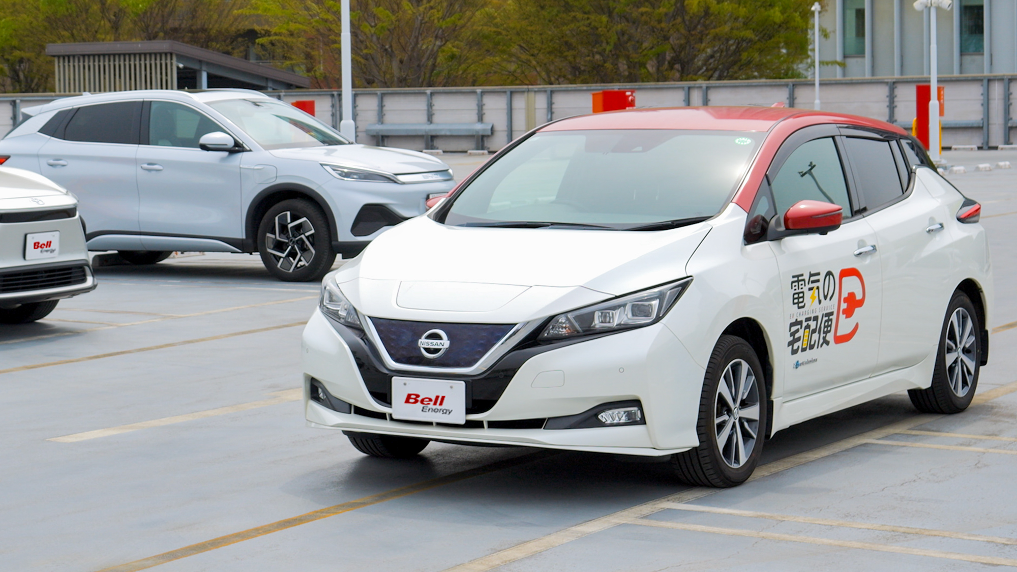

ポータブル急速充電器「Roadie」の発想を拡げ、電気自動車である日産リーフを改造した移動式電源車による「電気の宅配便」サービス提供を目指したのがベルエナジーの「MESTAシリーズ」です。
2023年9月には、日産リーフe+に専用の急速充電器を搭載し、V2V (Vehicle to Vehicle)で他車(EV)に急速充電することができる「MESTA Pro(メスタ・プロ)」を開発。電欠時や、EV用充電器がない場所にでも、MESTA Proが現地に駆けつけて充電を行う「電気の宅配便」サービスを立ち上げました。搭載する急速充電器の最大出力は35kW。急速充電にはリーフe+の駆動用バッテリー(62kWh)の電気を使います。充電ポートの規格は日本で一般的なCHAdeMOはもちろん、北米などで多いCCS1、欧州などが中心のCCS2にも対応した車両が用意されていて、EV開発現場などでも活躍してきました。

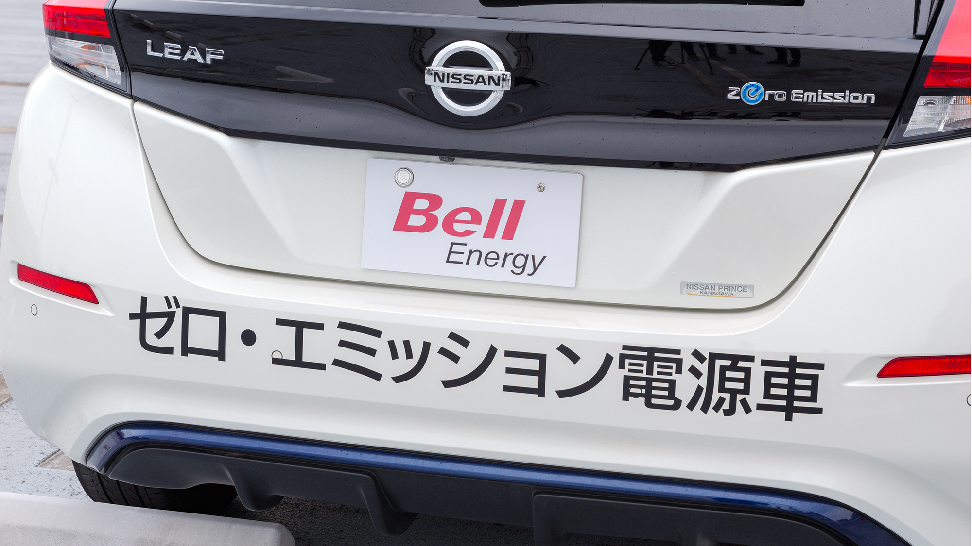

ゼロエミッションの電源車「MESTA Gen」

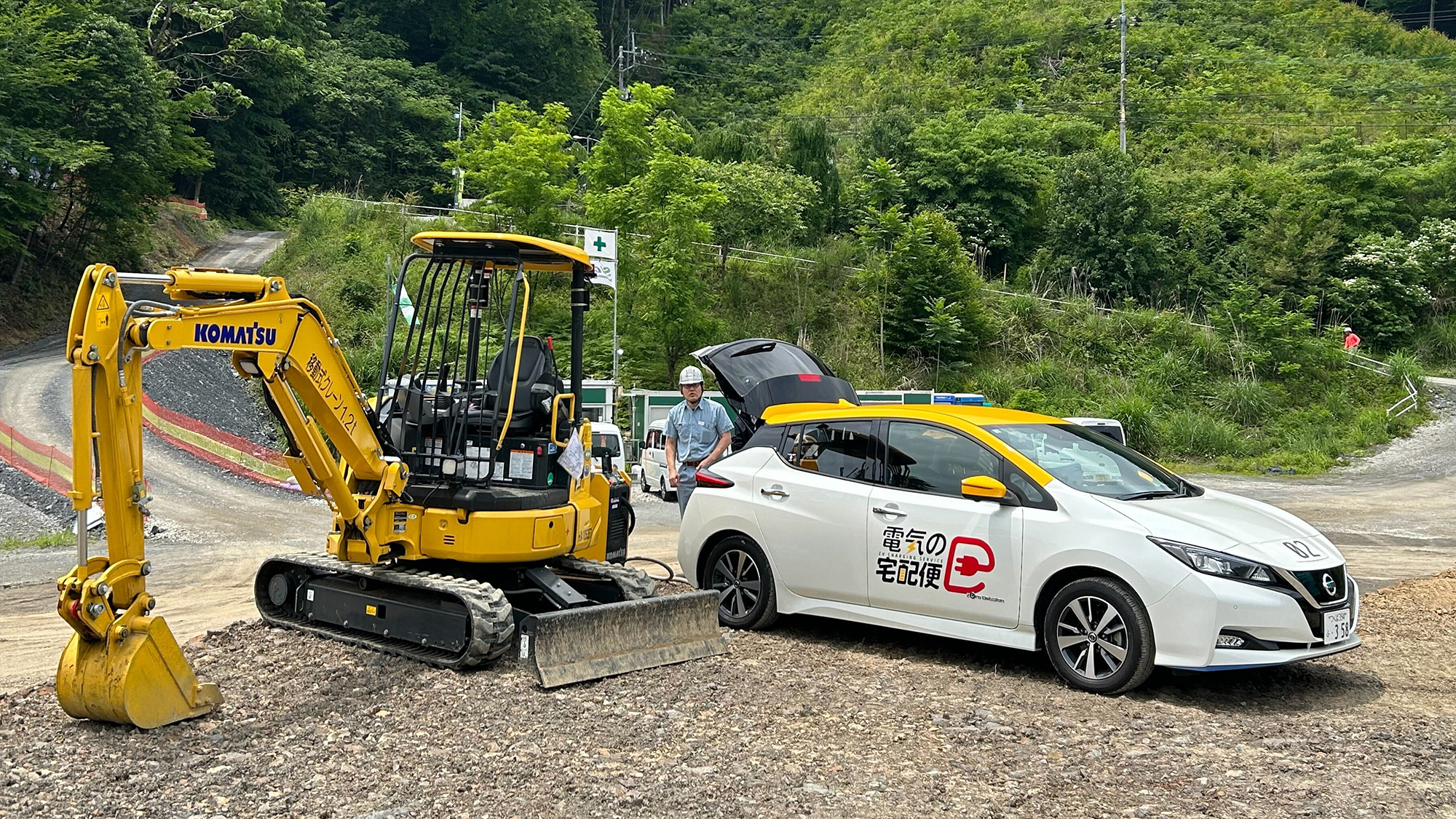

さらに、今回本格的な運用開始が発表されたMESTA Genは、EVへの急速充電器ではなく「高出力V2L(Vehicle to Load)システム 」を搭載。ベース車両はこれも日産リーフe+で、電力の供給は62kWhの駆動用バッテリーが活用されます。供給できる電気の出力は、単相交流(100V/200V)で3kW、三相交流は200Vで最大50kWとなっています。三相交流の高出力なので、建築現場のコンプレッサーや溶接機など大きな電力を消費するニーズにも対応できるのが特長です。

「電気の宅配便」サービスで運用されるMESTAシリーズのベース車両は前述のように日産リーフe+です。走行時にゼロエミッションであることはもちろん、再生可能エネルギーによる電気で駆動用バッテリーを充電すれば、電気を届けた先の建設現場などの脱炭素化にも貢献します。
