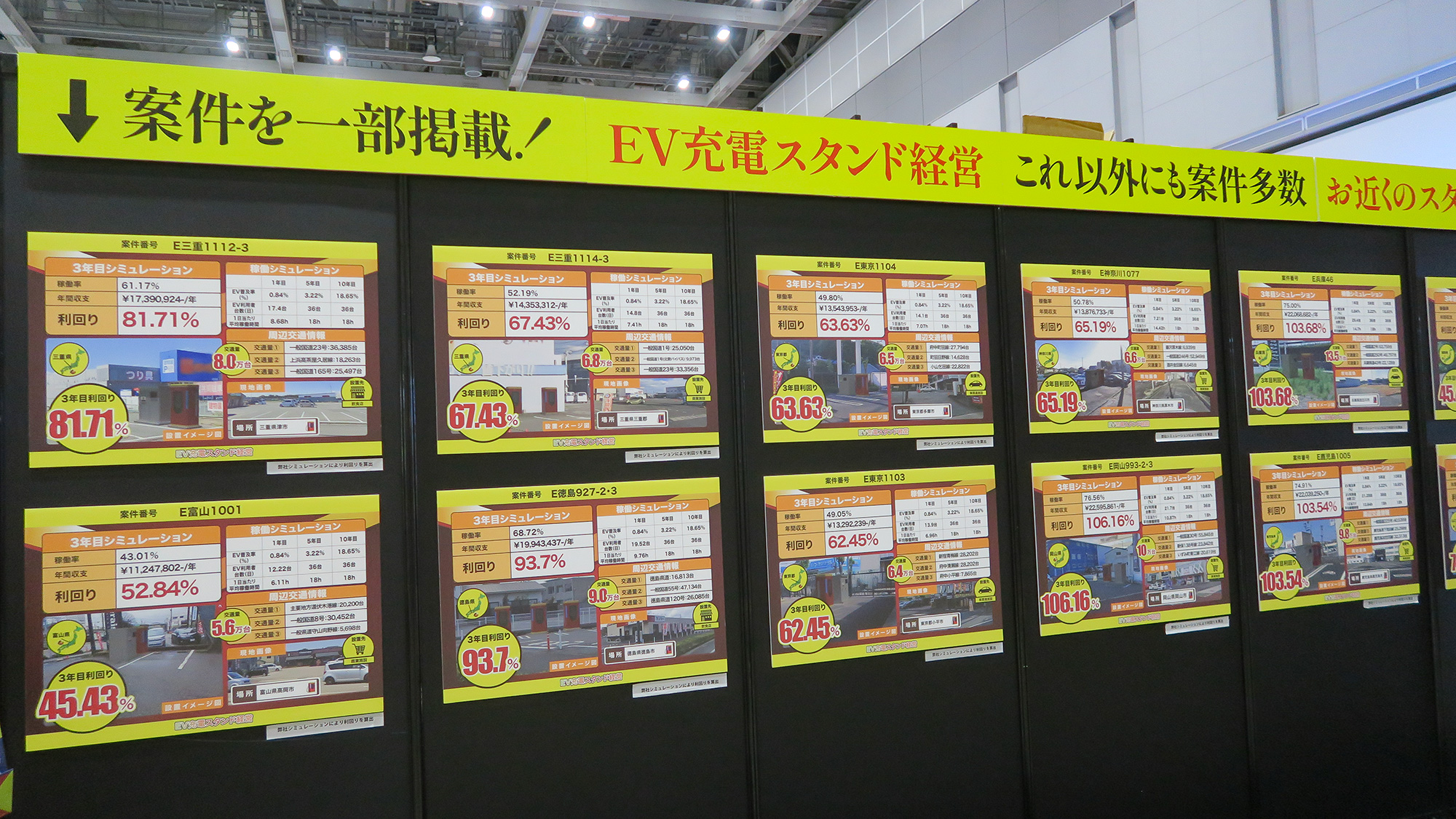

安くできるポイントの2つめは「1日あたりの利用想定台数の違い」でした。私の試算では「1日平均3台」としていますが、市川社長としては「日本でもEV普及が進んでいくにつれて、現状より多くのEVが充電利用するようになる」ことを前提にしているということでした。実際、会場に展示されていた実例案件紹介のパネルでも、1日あたりのEV利用台数は「1年目=14.8台」「5年目=36台」「10年目=36台」といった稼働シミュレーションが示されていました。
正直な印象として、現在のEV普及状況でさえ1日10台以上が充電利用というシミュレーションにはかなり無理があると感じます。
1年目、すなわち現状で1日10台以上が利用するのは、高速道路SAPAでも海老名や談合坂など利用頻度が高いごく一部のステーションに限られると思いますが、先の試算の利用台数想定を変えて計算してみましょう。
1カ月間の基本料金=1,989円×150kW=298,350円
1日平均10台(月間300台)が利用の場合=1台1回あたり994.5円
1台1回あたり50kWhの充電量として=994.5÷50kWh=19.89円/kWh
1台1回あたり30kWhの充電量として=994.5÷30kWh=33.15円/kWh
なるほど、1台の充電器を1日に10台のEVが利用して、平均で50kWh充電できるとしたら基本料金の負担は「約20円/kWh」になるので、従量電力料金の約20円を合わせても「44円/kWh」になんとか収まりそうです。とはいえ、現状では採算は取れていないということでしたし、「1カ所1基で約2000万円」という初期コストや保守メンテナンス費用、また本当に1日平均で10台ものEVが利用してくれるのはいつの日かと考えると、やはり「大丈夫ですか?」という印象のままです。

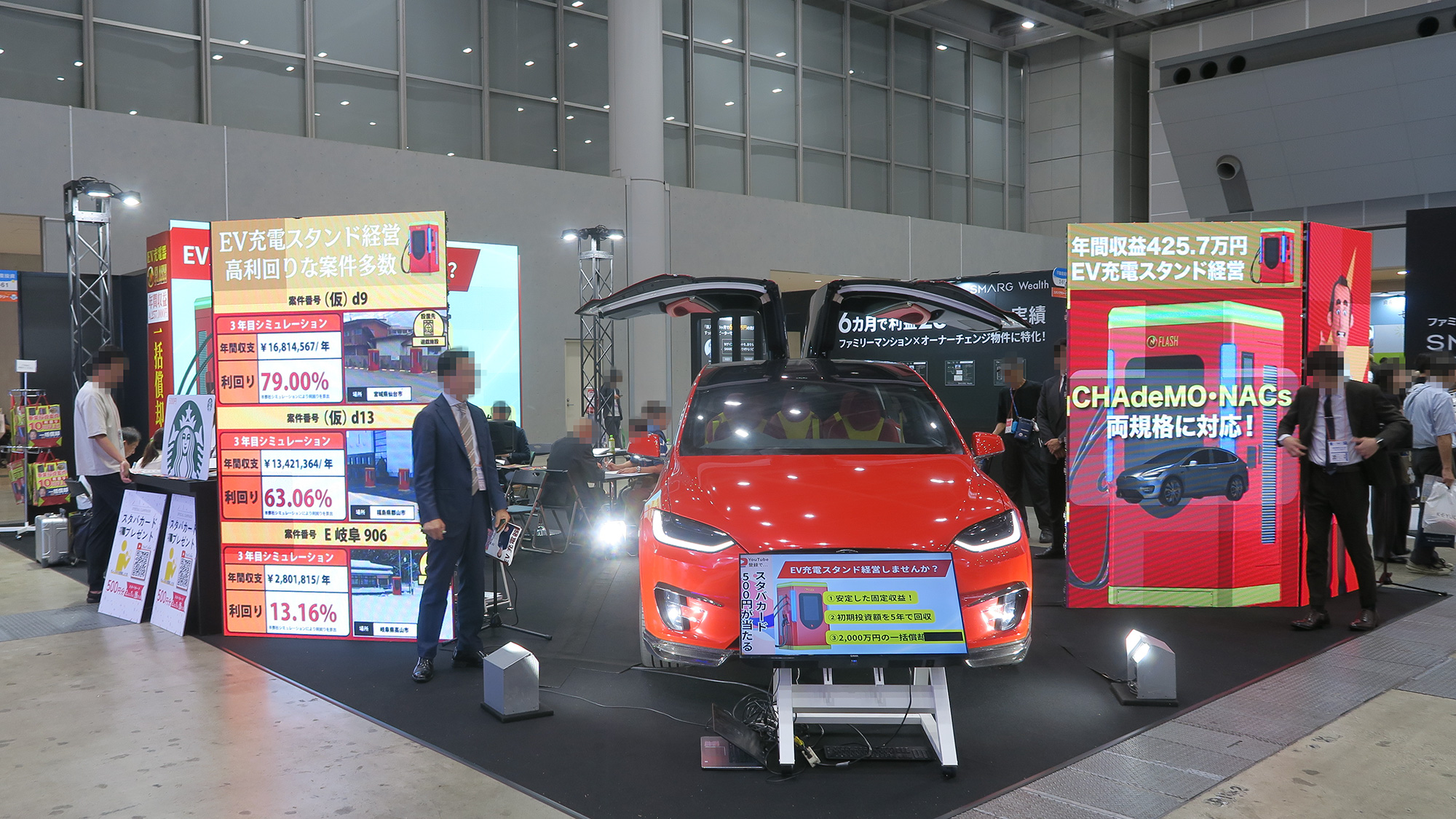

ブースに展示されていた市川社長のモデルX。インテリアがフラッシュカラーにカスタマイズされています。
