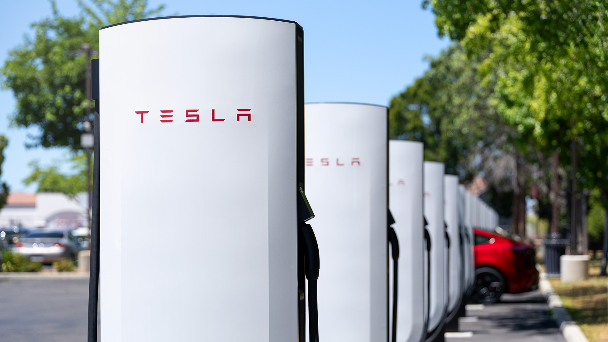

2025年11月18日、アメリカのStellantis(ステランティス)が「北米、日本、韓国における一部のバッテリー電気自動車(BEV)に北米充電システム(NACS)を採用する」ことを発表しました。将来的に「5カ国で合計28,000基以上のスーパーチャージャーへのアクセスが可能(日本では現状約140カ所、約700口)になる」としています。
NACS規格採用の時期は「北米では2026年初頭、日本と韓国では2027年から」で、「対応するBEVモデルをテスラ社の充電拠点で急速充電ができるようになり、利便性が大幅に向上」して、安心して長距離ドライブが楽しめるようになるとアピールしています。
テスラスーパーチャージャー。(提供元:Tesla, Inc.)

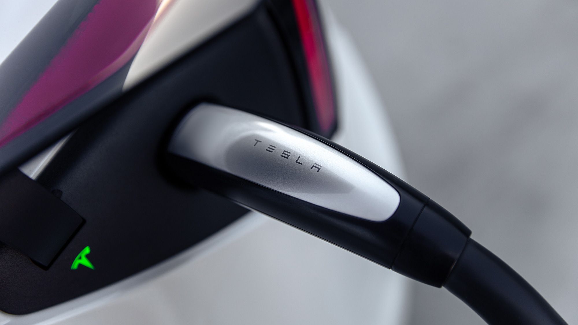

2022年、テスラは独自規格として北米や日本で使用してきた独自規格をNACS(North American Charging Standard=北米充電標準規格)として公開することを発表(関連記事)。すでに、北米市場ではトヨタ、日産、ホンダなどの日本メーカーをはじめ、GMやフォードといったアメリカの自動車メーカーも、相次いでBEVの急速充電規格としてNACSに対応、テスラスーパーチャージャーで充電できるようにしています。

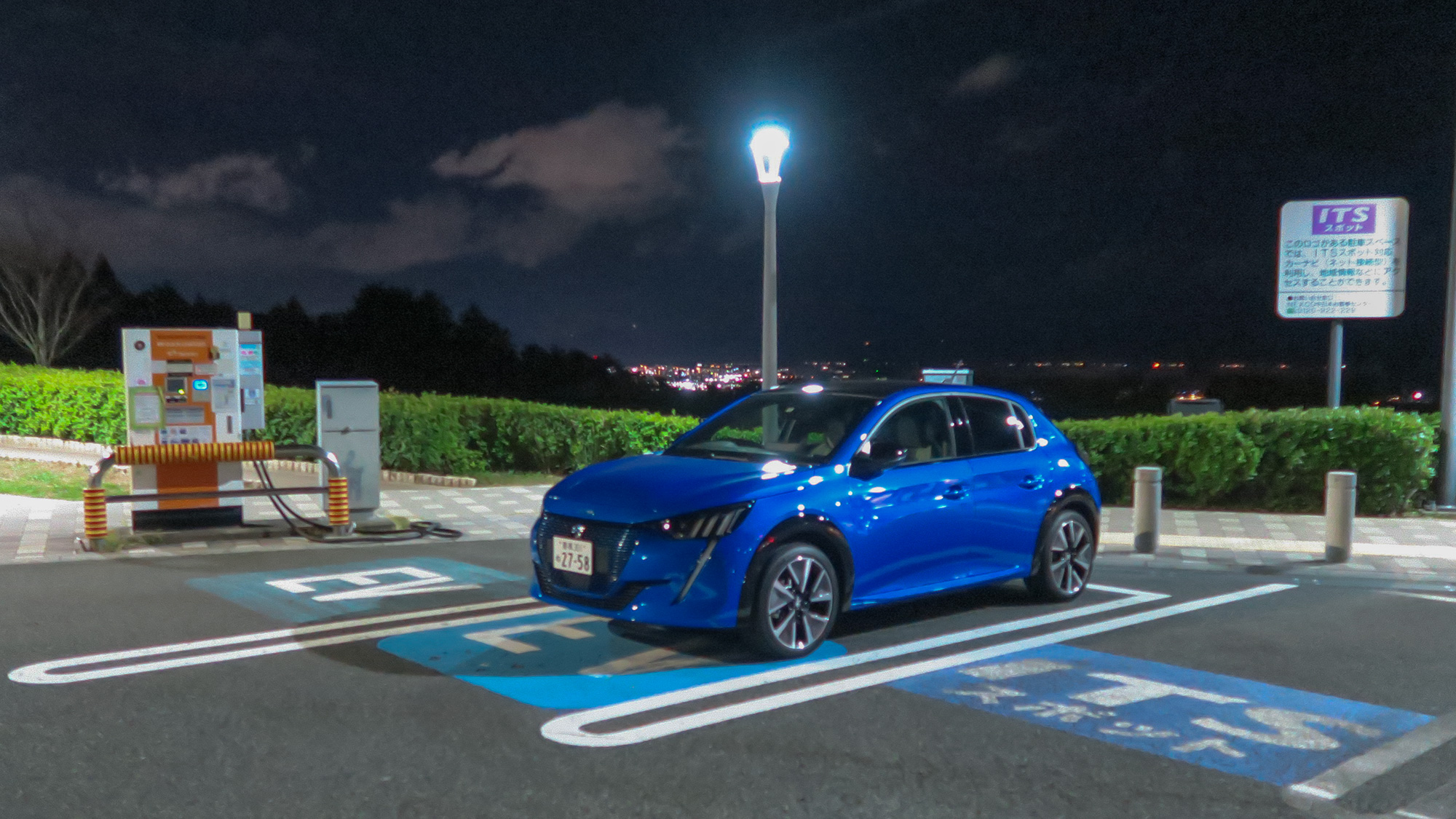

急速充電の最大受入出力は50kW。当時はまだ経路充電(長距離ドライブ途中の注ぎ足し充電)の主要なポイントとなる高速道路SAPAにも最大出力90kW以上の高出力器は少なく、合理的で必要十分な性能を備えていました。
2020年12月のe-208急速充電風景(駿河湾沼津SA)。当時は最大50kWで不満を感じるケースはそんなにありませんでした。
ところが、2023年に経産省が「高速道路では90kW以上で150kWも設置」して高出力器の複数口設置を進める「充電インフラ整備促進に向けた指針」を発表。日本の公共充電インフラ拡充を担うe-Mobility Powerが意欲的に高速道路SAPAなどへの高出力器設置を進めてきたことで、e-208がもつ「最大50kW」という急速充電性能は時代遅れになってきたのです。
ステランティスでは2024年にもフィアット「600e」、JEEP「Avenger」、アルファロメオ「ジュニア・エレットリカ」といったBEVモデルを投入してきました。とはいえ、たとえば最も最近導入されたジュニアでさえも、日本仕様の急速充電(チャデモ規格)は最大50kWのままです。欧州仕様(CCS2規格)では最大100kWとなっているので、日本独特となってしまったチャデモ規格における高出力化に対応できないでいたのだろうと推察できます。

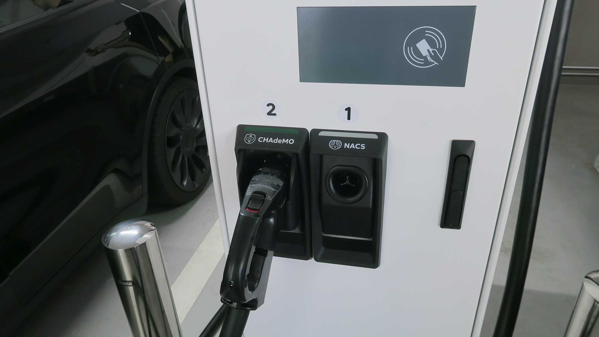

ABBがNACS対応ケーブルを備えた高出力器の日本発売を発表しています(関連記事)。

     NACSのプラグとケーブルの扱いやすさ(FLASHのは改善の余地有りですが。)はとても最高です。車の充電口の位置も統一してもらえれば、充電器のケーブルも、ある程度統一できて長すぎて片付けないといけないとかもなくなるかと思います。私は軽EVで右後ろにあり車から降りたら5秒ぐらいで充電できるのですが、それが左後ろになると運転席から遠くて少し手間がかかりますが、逆に運転席から充電口までの動線に充電のケーブルがなくなりますので、どっちでも良いかなと思っています。
     充電口が1種類で済むのも良いところですしテスラの充電口の蓋は蓋を感じさせない逸品で、しかも蓋を開けた時に車幅よりはみ出ないとか、すごく良いですね。私は軽EVの時に、危うく曲げてしまうところでした・・

     CHAdeMOの車にNACSの充電器で充電できるアダプターができれば、スーパーチャージャーのあるイオンモールなどに着いた時に、お得すぎるCHAdeMOの充電器に充電待ちの人がいたら、スーパージャージャーに繋ぎたいです。お高いけど性能も良く、30分で帰らなくても良い、メリットがあります。
