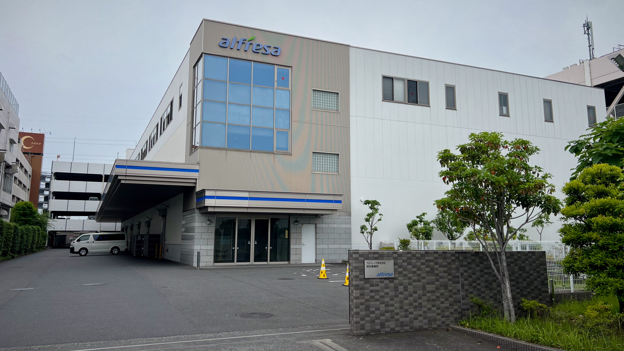

取材に訪れたアルフレッサ府中事業所。

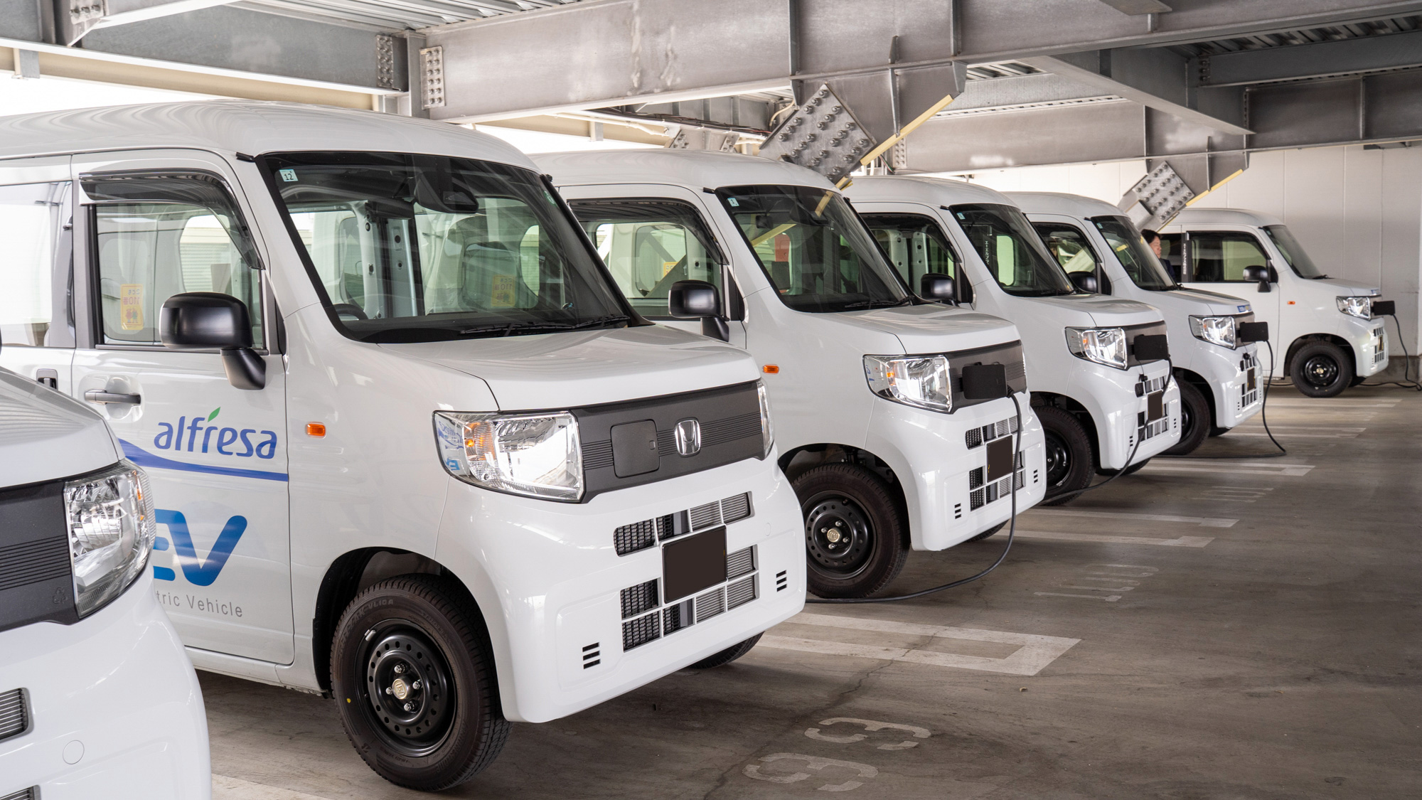

アルフレッサ株式会社は、日本の医薬品サプライチェーンを支える社会インフラ企業。医療用医薬品の流通が主な業務です。グループとして「サステナブル社会への貢献」を掲げ、クリーンエネルギーの利用拡大やCO2排出量の削減に取り組んでいます。2025年1月に、アルフレッサと関連物流会社エーエル プラスの業務用車両として、群馬、京都、東京の物流拠点に45台のEVを導入しました。

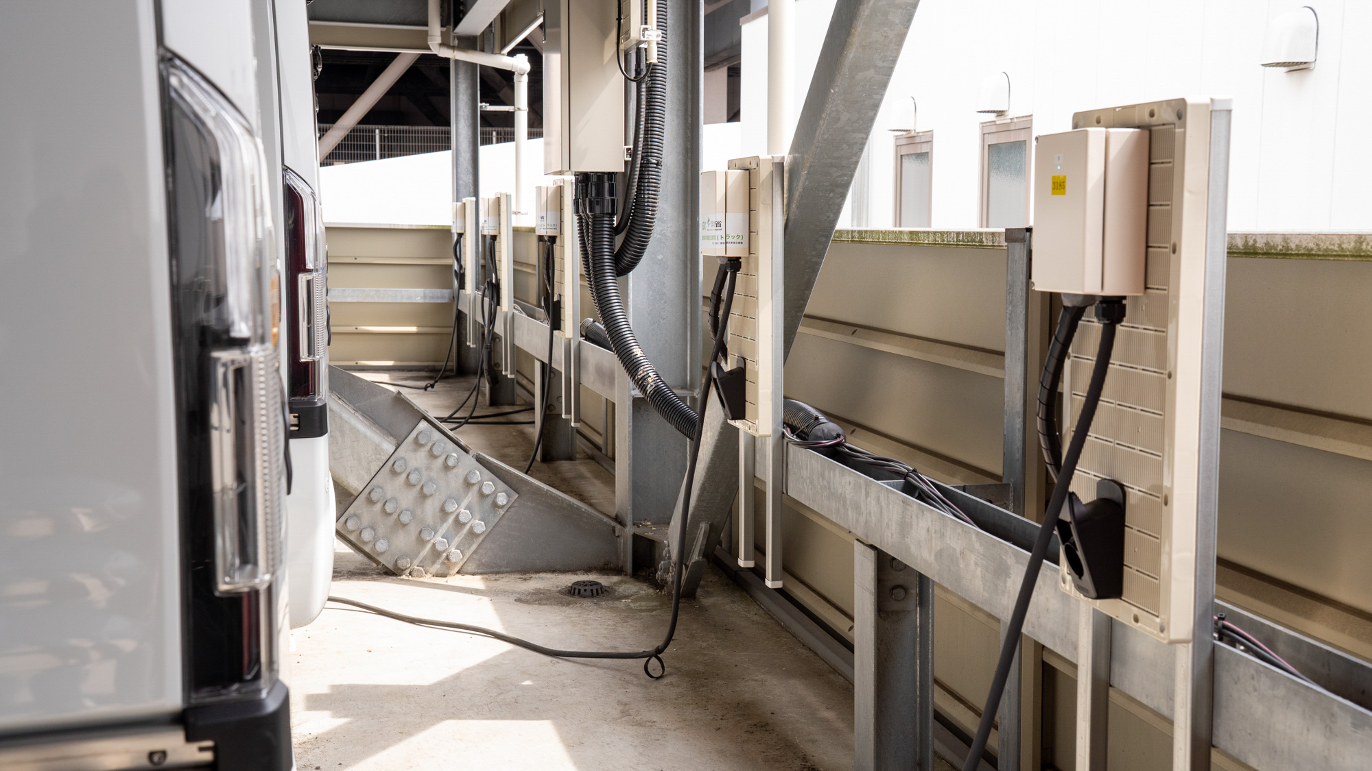

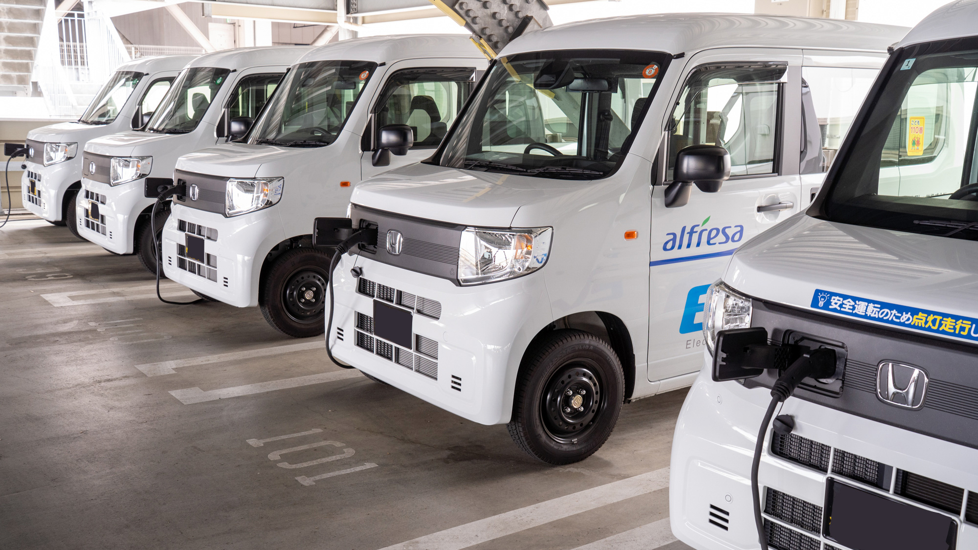

訪問したのは、EVを導入した府中事業所・営業所(東京都府中市)です。最初に案内してもらったのは立体駐車場の4階。EV用フロアのようになっていて、多くの区画に普通充電器が設置されており、まだ真新しいホンダ『N-VAN e:』がずらりと並んでいました。
N-VAN e:は2024年10月にホンダが発売した軽商用EVです。個人ユースを想定したグレード(e: FUN)も設定されていますが、ここに並んでいるのはもちろん「働くクルマ」たち。撮影させてもらっている間にも、車の出入りはひっきりなし。いかにも物流の現場という感じです。
出力6kWの普通充電器が並んでいました。N-VAN e:は6kWの普通充電に対応しています。
たくさんの荷物を積んで走ることが基本なので、運転席しかないシングルシート仕様(e: Gタイプ)もありました。2席のクルマには、後部座席を外した一般的なものもあれば、発表時に話題になった縦並び2席のタンデム仕様(e: L2タイプ)も。使い勝手を試しているのでしょう。

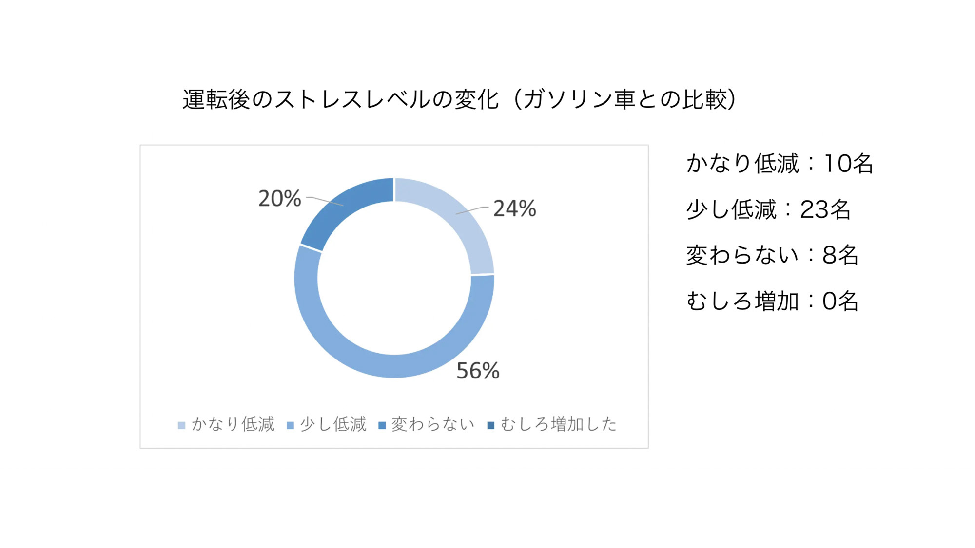

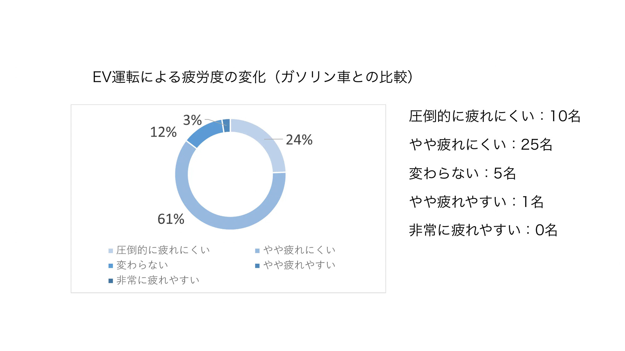

「運転による疲労度の変化」という項目では、「圧倒的に疲れにくい」「やや疲れにくい」と答えた人が計35人、約85%を占める結果となりました。また「運転後のストレスレベルの変化」については「かなり低減」「少し低減」が計33人と約80%に達しました。モーター駆動のため振動や騒音が少ないというメリットは、ビジネスユースでもすぐ実感できるということでしょう。駐車場でお話を聞いた小松さんの感想が、そのまま数値化されているような内容です。
