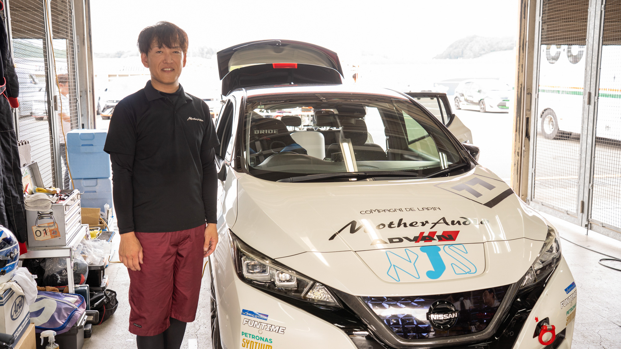

グリッドには、日産オーラやノートなどe-PowerでEV-Rクラスに参戦している3台が続いて、11位はEV-4クラスの常連組、本間康文選手(日産リーフ)です。いつも予選は2〜3周だけ、たいていは流して走って、後列からスタートする独自のスタイル。ずっと気になっていたのですが、今回、お話を聞くことができました。その戦いぶりには、バッテリーのマネジメントがレース結果を左右する、EV-GPらしいストーリーが秘められていました。
本間選手は2017年に、モデルチェンジしたリーフ(ZE1)を購入。ライセンスがなくてもレースに参加できるEV-GPのことを知って、チャレンジを始めました。何もわからないままに参加した初戦は、たった3周でバッテリーが高温になって亀モードに。「リーフってこんなに走らないのか」とショックを受けたそうです。以来、どうすればより長く速く走れるのかを追求して、研究とカスタムを重ねてきました。

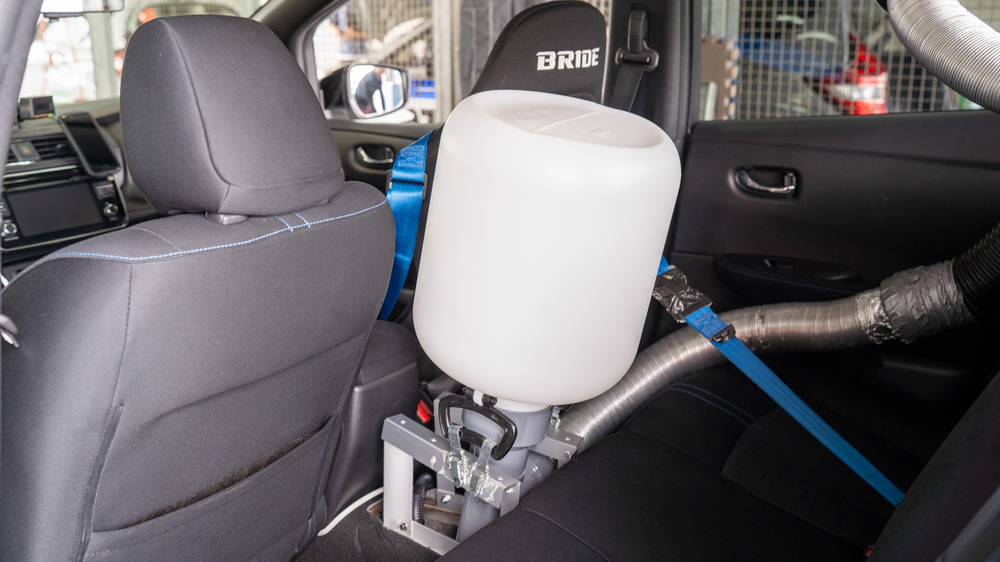

特徴的なのは、フロアに積まれた巨大なボトル。ドライアイスを使った自作のバッテリー冷却装置です。トランクにはミニクーラーも積まれていて、これまたバッテリーの冷却用。試行錯誤を経てたどりついたシステムなのだそうです。
それだけではありません。普段はこの車を通勤に使っていますが、レースウィークの月曜からは急速充電を控えて普通充電でチャージ。レース前日には乗ること自体もやめて休ませます。サーキットにはローダー(キャリアカー)で搬入。バッテリー温度を上げないようにする努力が徹底しています。
今季、EV-4クラスのエントリーはまだ本間選手だけで、ライバルはEV-Rクラスのe-Power組です。チャレンジを始めた当初は全然勝てなかった相手ですが、熱対策によってレースできる距離が伸びて、先着できるようになってきたそうです。
「タイムではリーフの方が速いのですが、バッテリー温度が52℃を超えると回生と出力の制御が始まって、55℃を超えると出力も半分ぐらいになってしまう。そうするとe-Power勢に追いつかれて抜かれてしまうんです」(本間選手)
バッテリー温度をなるべく上げずに、でも抜かれないように走り切る。シビアな戦いが繰り広げられていたんですね。EV-GPの注目ポイントが増えました。

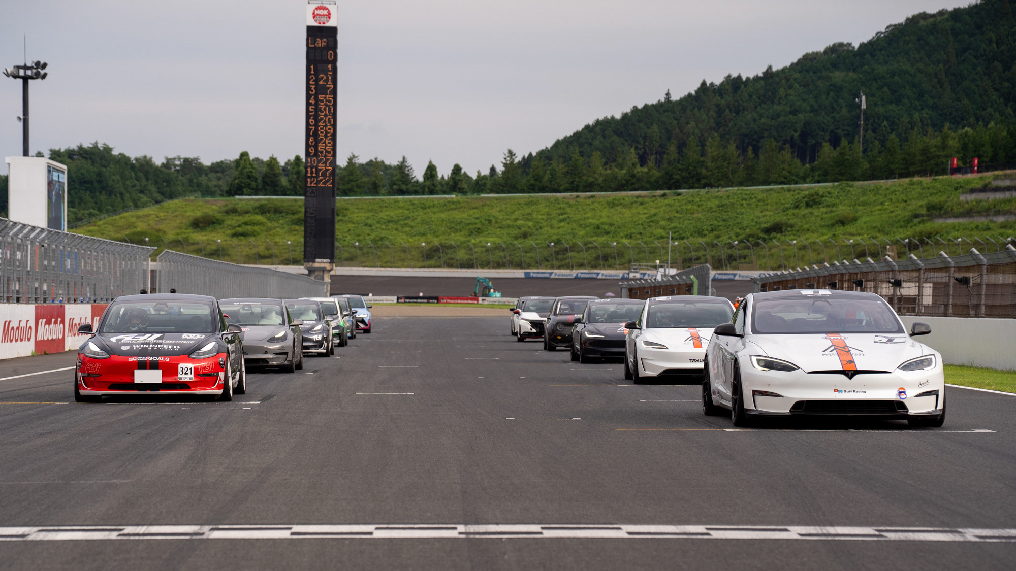

酷暑の決勝レースがスタート。
夕方になっても暑さが和らぐ様子はなく、気温は30℃オーバー。決勝レースは酷暑の中で午後4時過ぎにスタートしました。

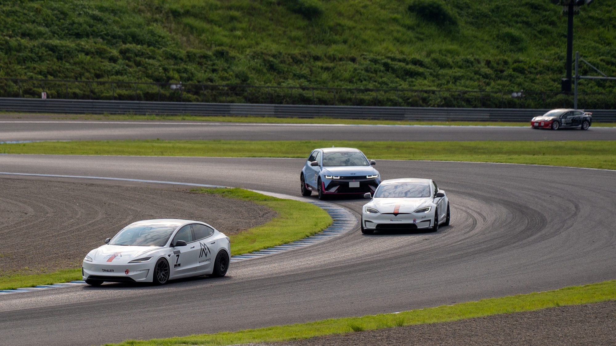

白いテスラが先行したので、いつものようにゼッケン1番が……と思ったら違って、YUU選手がトップを快走します。KIMI選手はペースを上げずに2位集団を形成。予選のトラブルが脳裏をよぎって心配になりましたが、何かあったわけではなく、GULF RACINGによるチームプレイだったそうです。
レース序盤の2位集団。
レースが動いたのは中盤。差を詰めたKIMI選手がYUU選手をかわしてトップに立ちます。追走したのは、最後列からのスタートダッシュに成功してテスラ軍団に割って入っていた小峰選手でした。2台が2分19〜21秒台で周回してリードを広げていきます。小峰選手はレース中のベストラップ(2分18秒212)をマークしたものの、KIMI選手に仕掛けることはせずに、そのままの順位でゴール。
