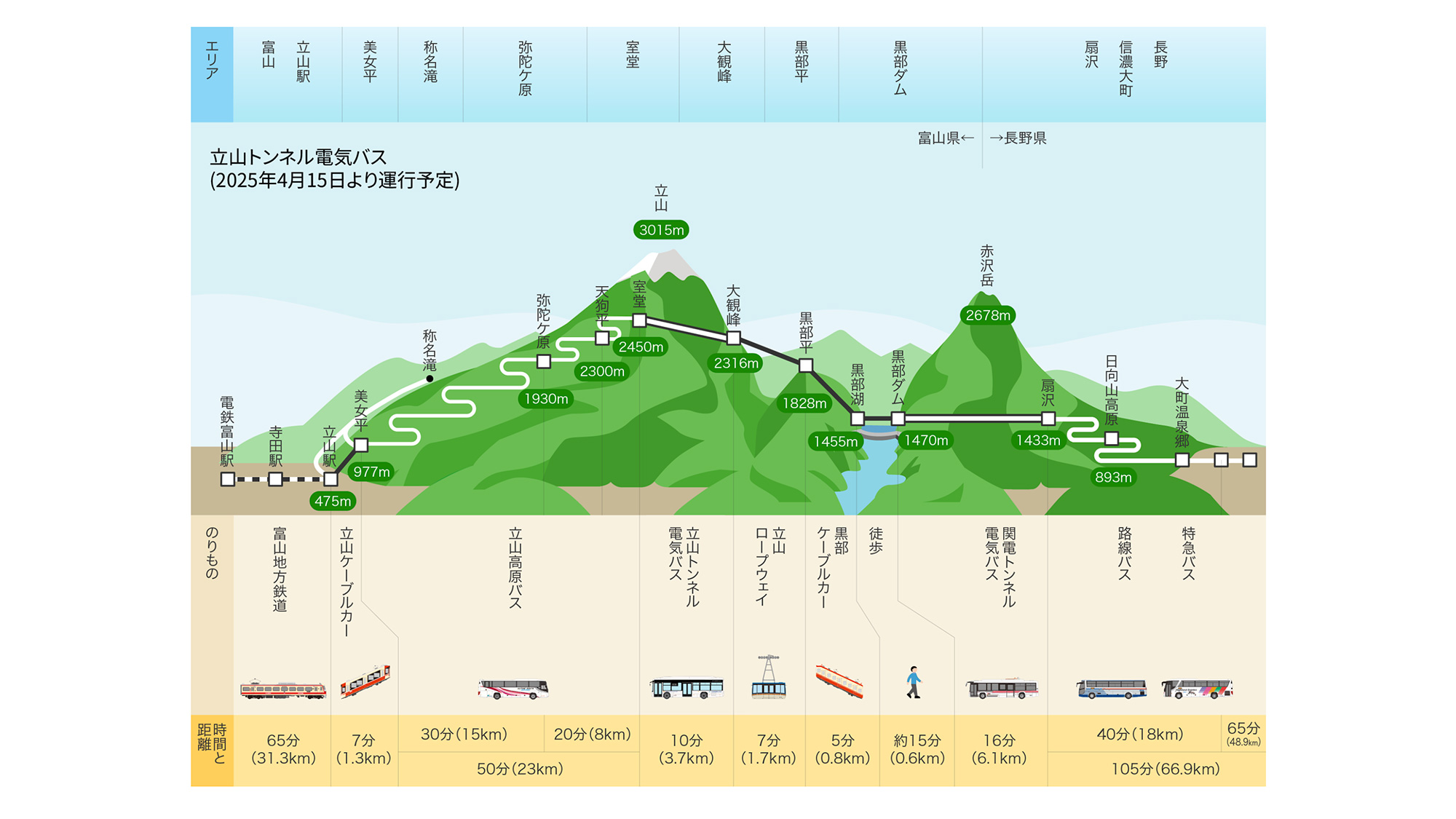

富山県側から順に、以下のような「のりもの」を利用します。
●立山駅↔美女平:ケーブルカー
●美女平↔室堂:ディーゼルバスおよびハイブリッドバス
●室堂↔大観峰(トンネル):EVバス
●大観峰↔黒部平:ロープウェイ
●黒部平↔黒部湖:ケーブルカー
●黒部湖↔黒部ダム:徒歩

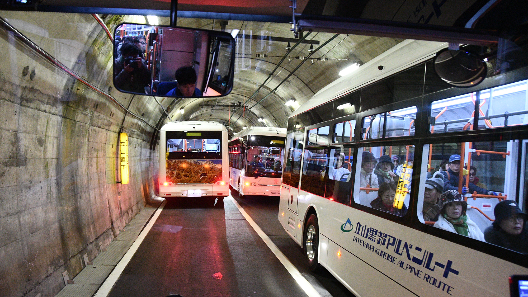

●黒部ダム↔扇沢(トンネル):EVバス
立山黒部アルペンルートを自家用車などで巡ることはできません。とくにトンネル内は排ガスの換気装置なども備えてないため、電動車であることが重要なポイントとなっています。
以前はトンネル内の電動バスは架線から電気が給電されるトローリーバスでしたが、2018年に黒部ダム↔扇沢のルートを走っていたトローリーバスが役目を終えて、2019年から充電式EVバスに更新。室堂↔大観峰のトローリーバスも2024年で終了し、今年から充電式EVバスに更新されました。

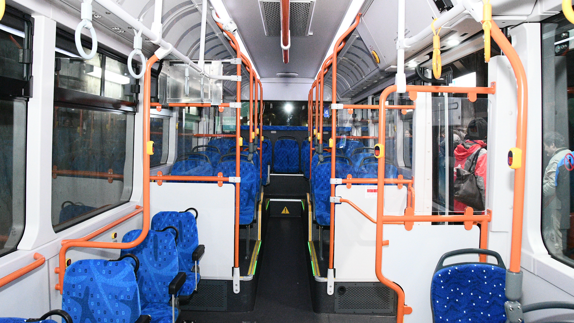

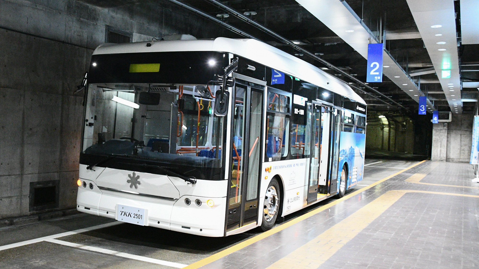

室堂(標高:2,450m)~大観峰(標高2,316m)と標高2500m近い高地を走る『K8』は、何か特別な仕様変更を施したモデルではなく、街を走る路線バス仕様そのままです。そのため、降車ボタンもありますし、USBポートも装備されています。
駆動用バッテリーはリン酸鉄リチウムイオンで、容量は314kWhです。バッテリー搭載位置は床下ではなくルーフ上です。モーターは100kW×2基で左右の後輪にそれぞれ配置されるインホイールモーター式となっています。
大観峰から室堂まで乗車して折り返し、さらに室堂から大観峰まで乗った印象は、じつにトルクフルでスムーズな加速を感じられました。バッテリーがルーフに積まれているということは、重心が高くクルマの安定性的には不利なのですが、そうしたネガティブな印象もありませんでした。

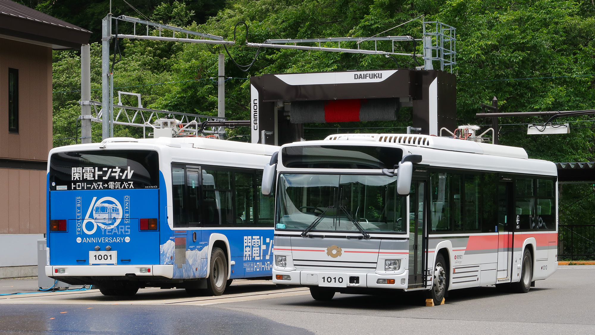

扇沢↔黒部ダムルートの電気バスはパンタグラフで充電可能
富山県側からアクセスする当初の予定では大観峰でUターンする計画だったので、黒部ダム↔扇沢の電動バスには乗れないはずだったのですが、ルートを変更したおかげで、黒部ダム↔扇沢の電動バスにも乗ることができました。
関電トンネルのEVバス。(撮影/木野龍逸)
黒部ダム訪問で電気バス&トロリーバス一気乗り/電気の大切さを(ちょびっと)考えたレポート(2024年8月29日)
黒部ダム↔扇沢の電動バスはディーゼルバスをベースとしたコンバートEVでした。パンタグラフからの超急速充電を可能にするなどユニークな仕様となっているモデルですが、乗り心地という点では「K8」の勝ちという印象。黒部ダム↔扇沢のバスでは微振動がつねにありましたが「K8」にはそうした振動もなく、非常に快適でした。
立山黒部アルペンルートは閉鎖されたルートとなるため、ナンバーを取得せずとも運用が可能なのですが、BYDが納入した8台の「K8」はすべてナンバーを取得しています。ナンバーを取得したことで補助金が交付されるメリットがあるとのことです。
ただし、ナンバーが付いているので当然車検を受けなくてはなりません。普段の整備はトローリーバス時代に使っていた整備施設を利用して整備できますが、車検は指定工場での整備が必要になるため、山を下りて車検を受けるとのことです。一般車は走行できませんが、関係車両だけが走行できるルートがあり、雪がなくなればそのルートを使って山を下りるそうです。「K8」も運用は4月15日からですが、昨年の雪が降る前に室堂まで運ばれてスタンバイしていたとのことです。

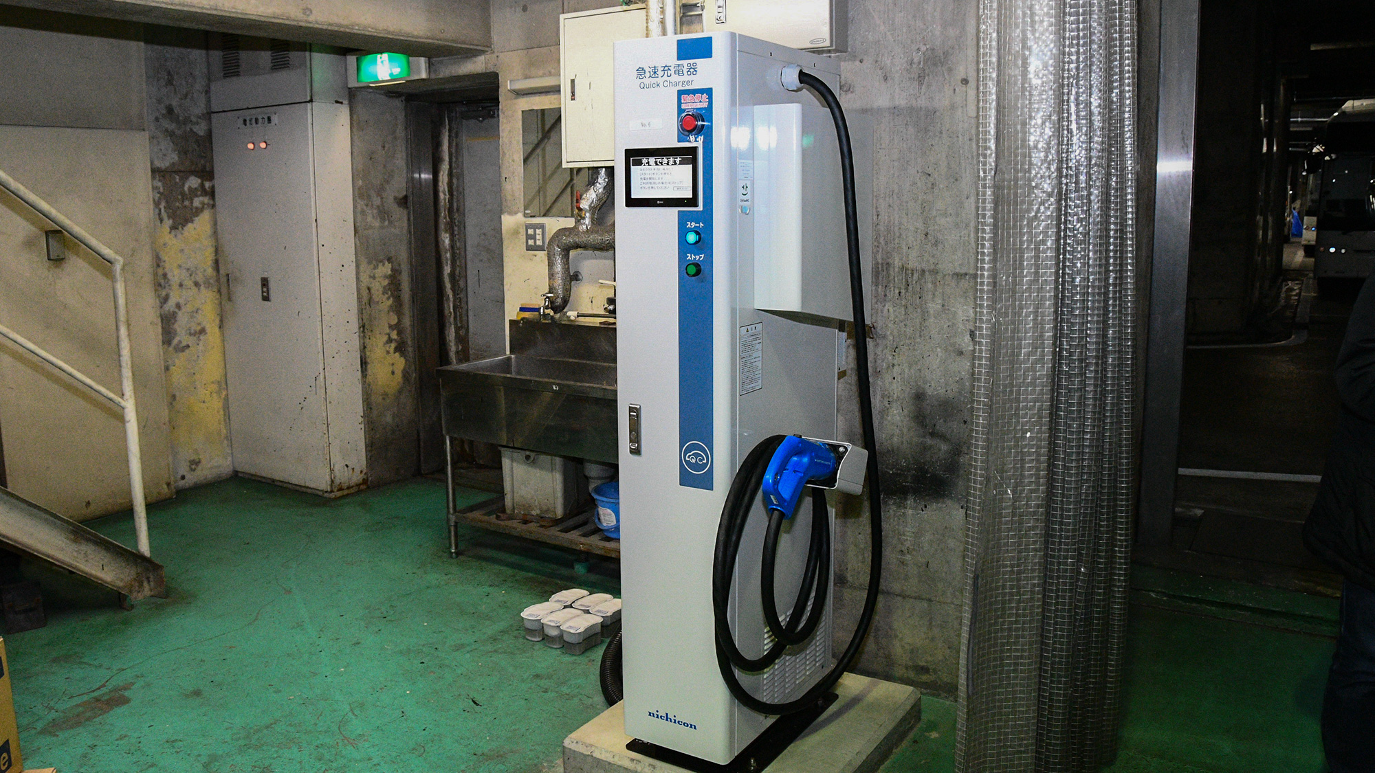

さて、なんといっても気になるのは充電でしょう。「K8」はCHAdeMO規格の急速充電のみの対応です。バックヤードに最大出力90kWの充電器が備えられ、約3.5時間で充電は完了するとのこと。一充電での航続距離は240kmで、8台の「K8」のうち6台を稼働させ、残り2台はバックアップにまわる運用方法です。
