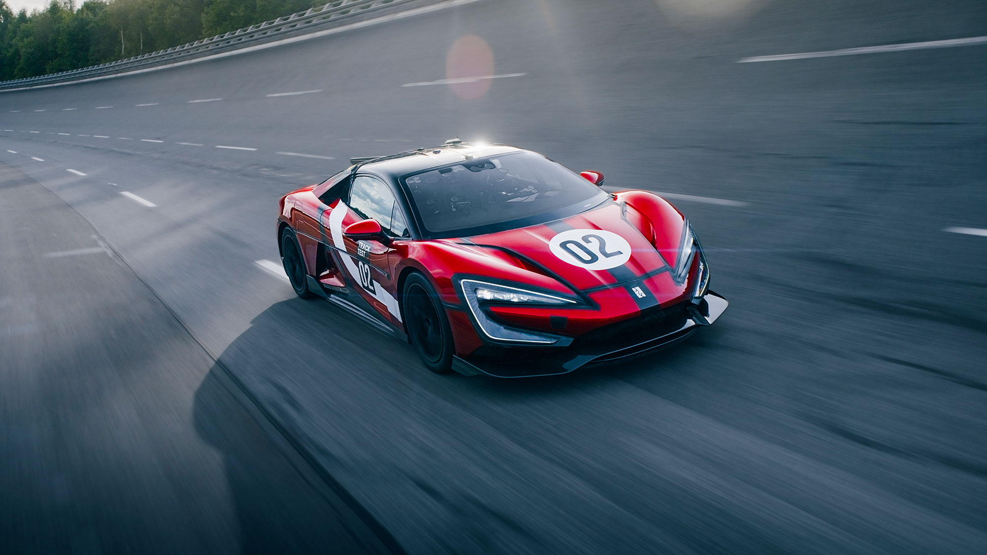

極限の車両性能が求められるドイツのニュルブルクリンク北コースで量産EV最速タイムを達成しました。特に今回記録を樹立したのが2022年に立ち上がったBYDのハイエンドブランド「YANGWANG(仰望/ヤンワン)」のスーパーカー「U9 Extreme」です。2024年2月に発売されたU9をさらにアップグレードしたモデルです。
「YANGWANG U9 Xtreme」の概要
●全長/全幅/全高/ホイールベース:4991/2029/1351/2900mm
●車両重量:2480kg
●1200Vプラットフォーム
●最速出力555kW、30000RPMモーターを4基搭載
●最高出力:2220kW(3019PS)
●装着タイヤ:Giti Sport e•GTR2 PRO(セミスリック)
●バッテリーセル:サーキット専用LFP
●バッテリーパック:二層冷却構造
●最大放電レート:30C

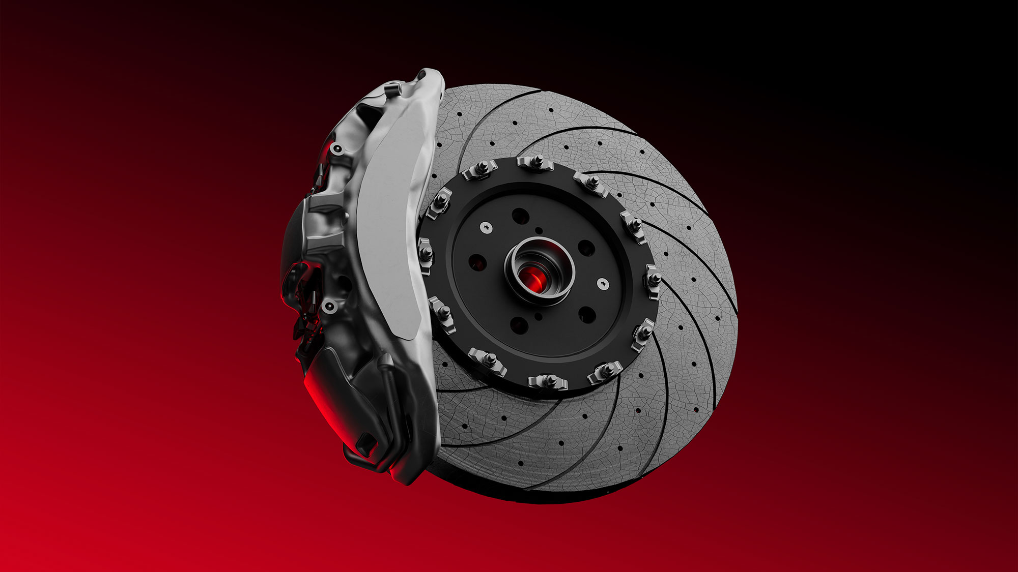

●チタン合金カーボンセラミックブレーキ

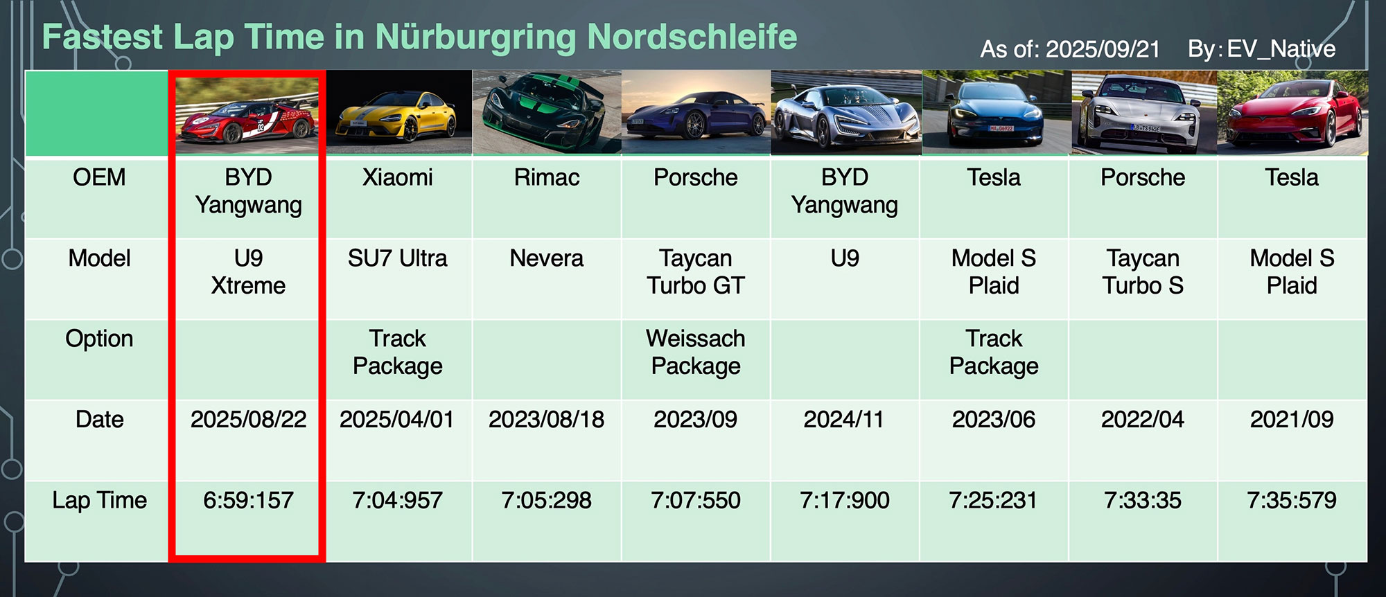

まさに現在のEV最高峰の動力性能やサーキットに特化した装備内容を奢ることによって、ニュル北コースでのタイムは「6分59秒157」を記録。 このタイムは4月にシャオミSU7 Ultraが打ち立てた「7分4秒957」を5秒以上も短縮して、量産EV最速タイムを達成しました。
量産EVのニュル最速タイム一覧を確認すると、上位2車種が中国製EVとなっていて中華EVの勢いを感じざるを得ません。とはいえポルシェも現在タイカンの「Manthey Package」を開発中と言われており、U9 ExtremeとSU7 Ultraを超えるタイムを虎視眈々と狙っています。
ちなみにICE車を含めた量産車最速タイムはメルセデスAMG ONEが2024年に記録した「6分29秒090」であり、量産車最速タイムにはまだ差があるのも事実です。とはいえEVが着実にニュルでタイムを縮めることができているというのはEVのさらなる発展においては極めて重要な動向でしょう。そして今後数年でさらにドイツ勢も中国勢に対抗するハイパフォーマンスEVを投入して、熾烈な開発競争に突入することは間違いありません。

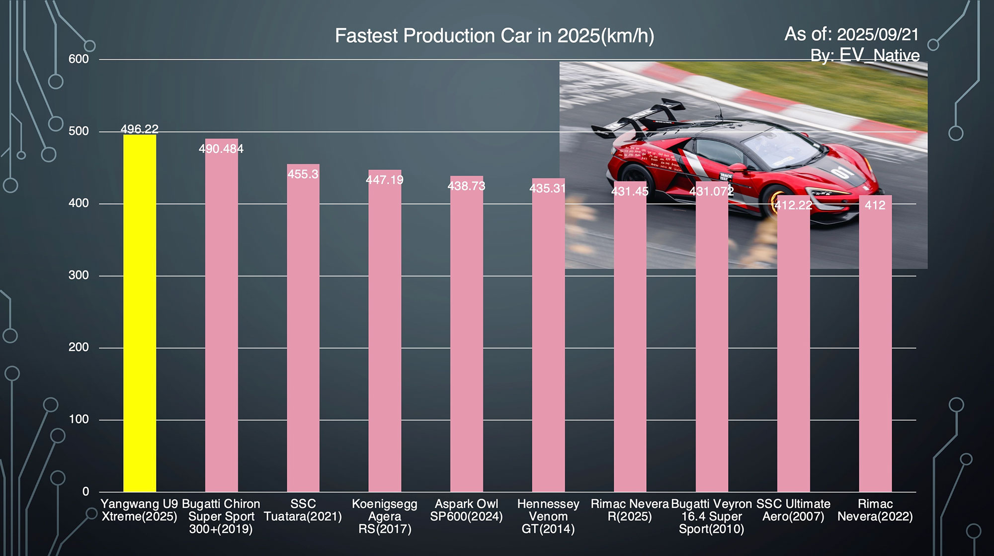

またU9 Extremeは最高速度でも市販車史上最速となる「496.22km/h」を記録しました。実は2025年8月にU9は「472.41km/h」を記録していたものの、たったの1ヶ月でさらに20km/h以上も最高速を引き上げて、これまで市販車記録のトップだったブガッティ・シロンSuper Sports 300+(8.0リッターW型16気筒エンジン搭載)の「490.48km/h」を上回りました。
実際の計測時の映像を見てみると、シロンは400km/hから490.5km/hまで48秒という加速時間を要しているものの、U9 Extremeは400km/hから496km/hまでたったの18秒で加速し終えています。
かねてEVの弱点として指摘されていたのが高速域における加速性能の低下です。この問題に対処するためにポルシェやメルセデスは2速トランスミッションを採用しているわけですが、今回のU9 Extremeに変速ギアは採用されていません。この圧倒的な中間加速を実現しているのが30,000RPMを実現するBYD独自内製の超高性能モーターの力なのです。
モーターだけでなくパワー半導体、バッテリー、ブレーキシステム、サスペンションシステムは全てBYDの独自内製品が採用されています。このような超垂直統合もBYDの大きな強みと言えそうです。
U9 Extremeは「佳通タイヤと共同開発した専用セミスリックタイヤを装着し、世界限定30台の特別モデルとして販売」されるそうです。BYDオートジャパンの東福寺社長のSNSポストによると、日本で販売するとしたら「2億円超と判明」ということでした。
ちなみにこれまでのEV最高速度は日本のAspark Owl SP600が2024年に記録した438.73km/hでした。

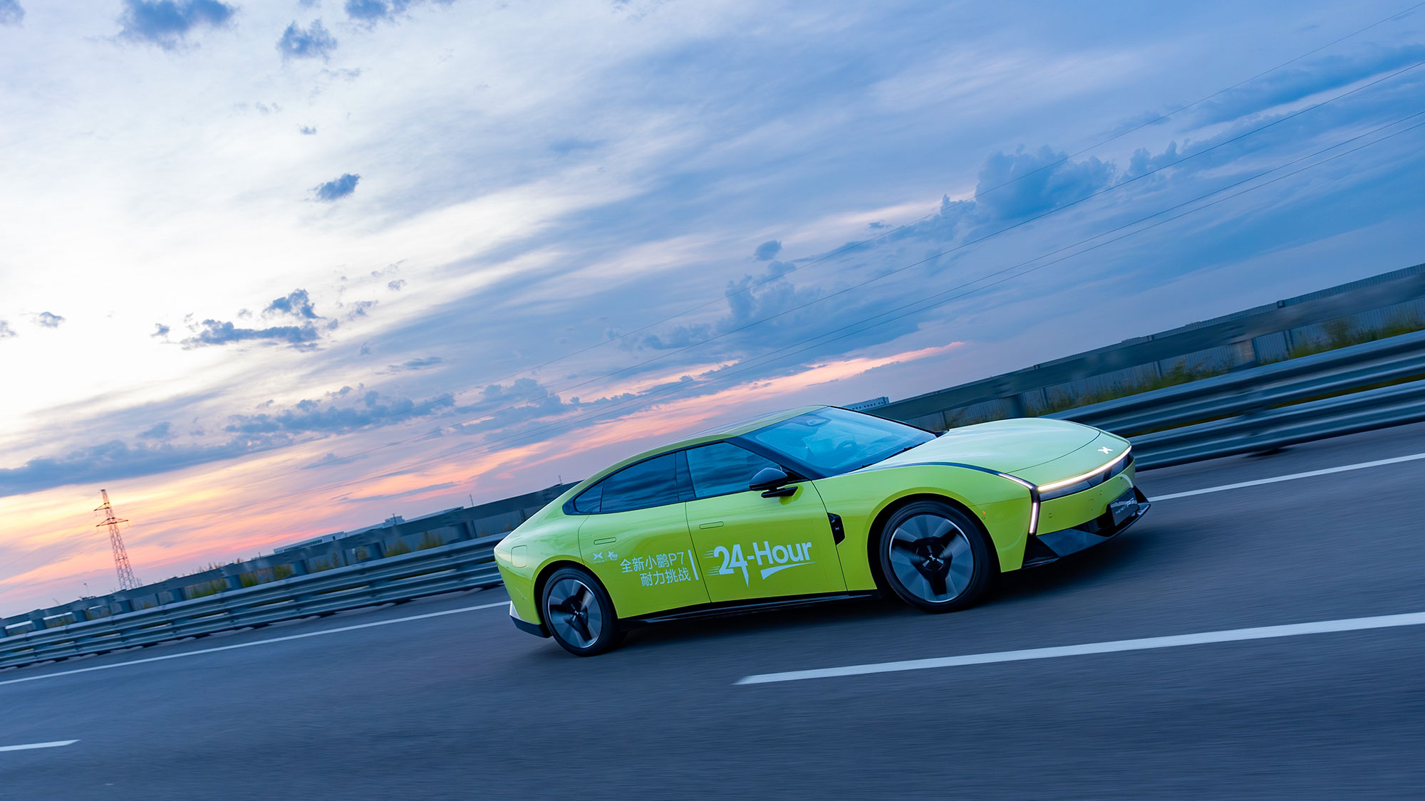

中国新興EVメーカー筆頭のXpengが挑戦したのは、24時間の間に充電時間を含めてどれだけの走行距離を走れるのかを競う「24時間チャレンジ」です。
この24時間チャレンジを最初に実施したのがポルシェでした。ポルシェは2019年にタイカンの性能をアピールするためにEVとして初めて24時間チャレンジを考案して実施。3,425kmという記録を打ち立てていました(関連記事)。
24時間チャレンジというのは200km/h級という高速走行を行った直後に超急速充電を行って再度高速走行に復帰するといった走行シチュエーションになることから、パワートレイン全体における熱マネージメントが優れていないと良い結果を出すことができません。

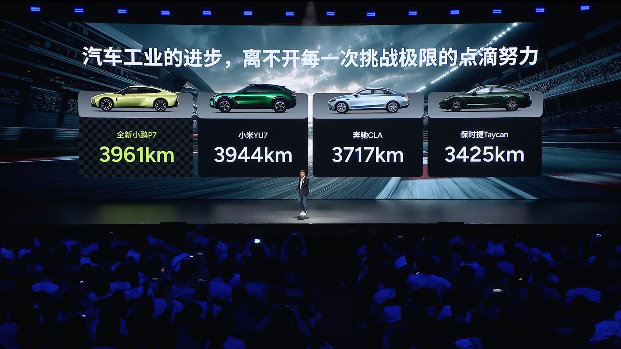

今回のXpengは8月末にローンチした新型「P7」で24時間チャレンジを実施。タイカンをはじめとして、直近で最長距離を達成していたシャオミ「YU7」を上回る3,961kmを達成したのです。
新型P7は800Vシステムと5C超急速充電バッテリーとともに、強力な熱放散システムも搭載されています。このシステムによってフロントトランクの容量がたったの56Lと制限されてしまっているものの、24時間チャレンジのような極限の走行環境においても安定した走行性能と充電性能を実現できるのです。

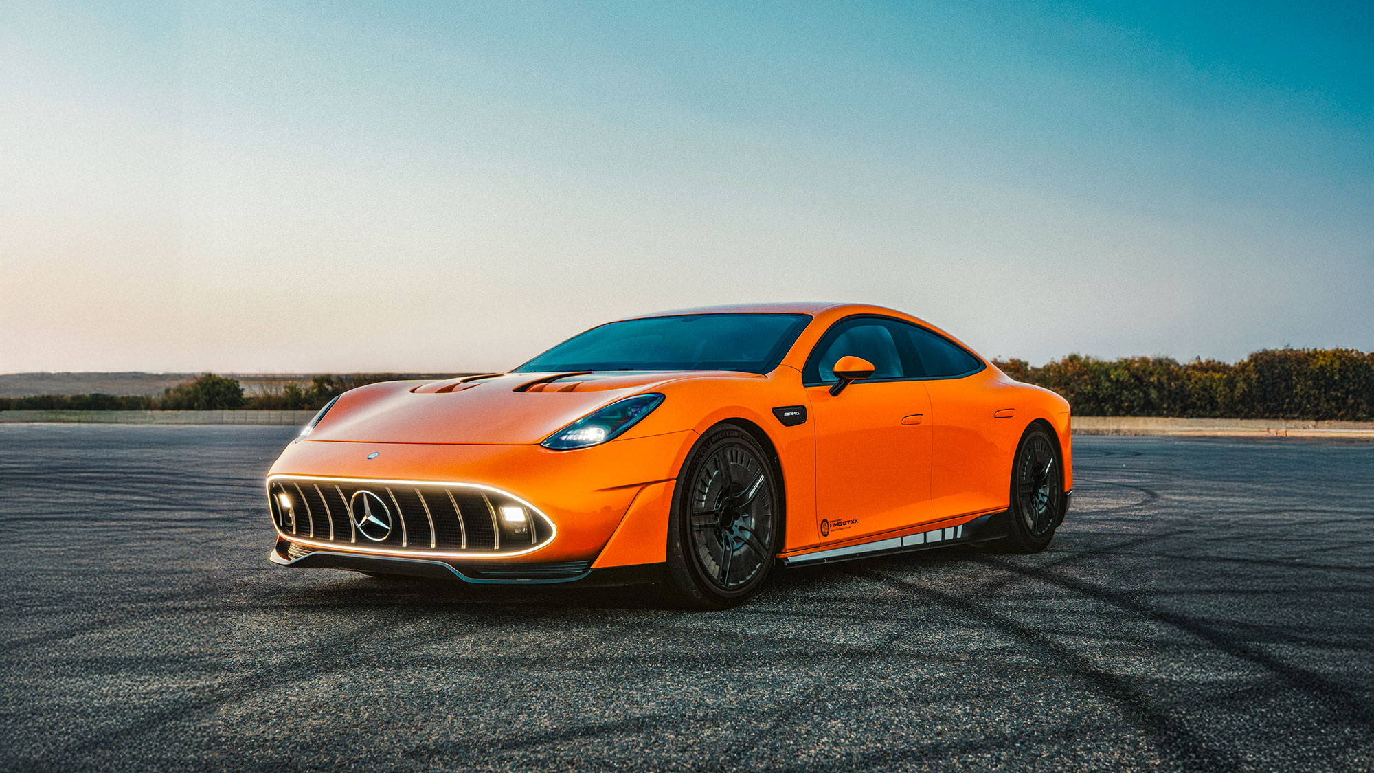

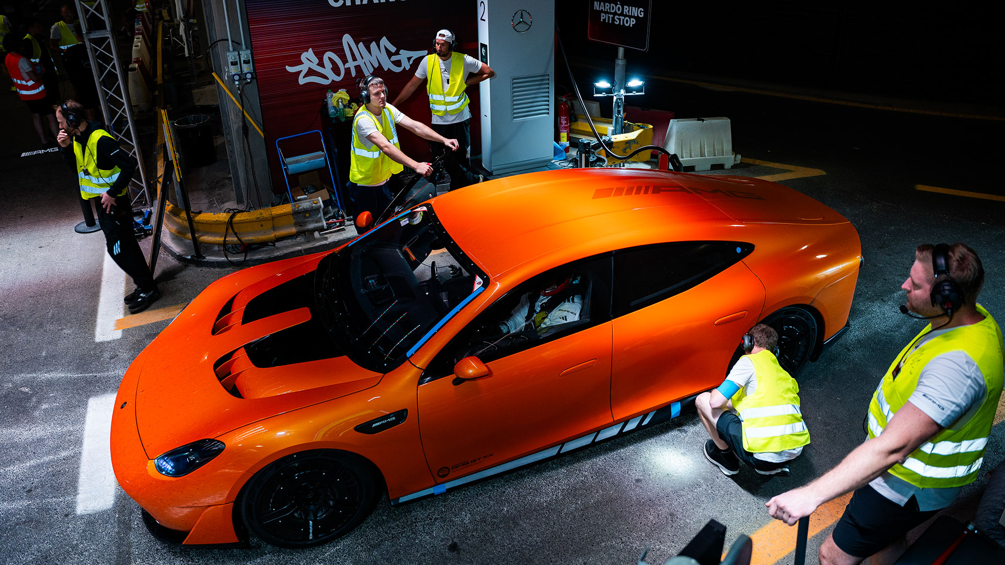

Concept AMG GT XXはメルセデスAMGで採用される予定のAMG.EAプラットフォームというハイパフォーマンスEV専用アーキテクチャーをベースに開発。最新の円筒型直冷式バッテリーや3基のモーターを組み合わせることによって、300km/hの超高速走行を行いながら、平均出力850kW級の超急速充電を行い、再度走行に戻るという走行シチュエーションを8日間続けたのです。
結果は想定よりも短い7日間13時間24分7秒で地球一周分に相当する40,075kmを走破することに成功。24時間あたりの平均走行距離は5,000km超と、約7.5日もの間、一貫して5,000km超を走行していることからも、途中で熱マネージメントに問題が発生したなどということはなかったことが伺えます。
ちなみにこのConcept AMG GT XXは24時間で5,479kmを走行しており、Xpeng P7を38%も上回る圧倒的な性能を実現しています。メルセデスはこのConcept AMG GT XXの要素技術をベースにした量産ハイパフォーマンスEVをAMGブランドから2026年中に発売する方針を示しており、量産バージョンがどれほどのパフォーマンス性能を実現できるのかに期待できます。
また、メルセデスはこの地球一周チャレンジを行うにあたって、1,000kW(1MW)級の超急速充電器の開発も行っています。これはMCS(Megawatt Charging System)規格の充電ディスペンサーにCCS規格の充電ケーブルを取り付けることで、CCS規格でも1,000kW以上の超急速充電に対応させることに成功。実際にこの技術を応用して、2026年中に欧州をはじめとするグローバル全体にメガワット級急速充電器の設置を進めていく方針も示しています。
