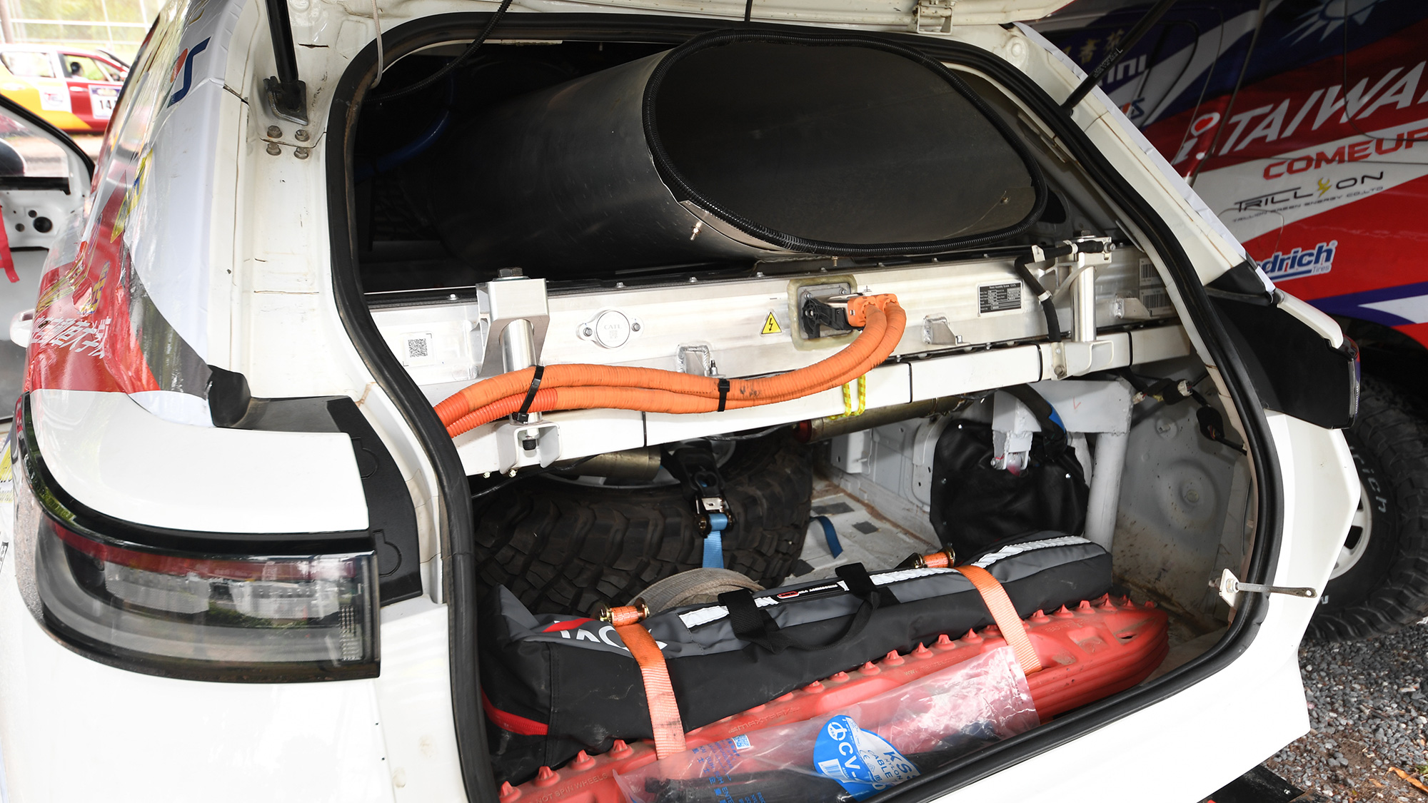

床下にあったバッテリーパックは後方側を持ち上げてリアラゲージスペースに斜めに配置し直しています(このバッテリーの下に予備のタイヤを装備)。ルーフにエアインテーク、リアゲート側には大きなエアアウトレットを設け、シート後部に置いたラジエターで冷却をしています。

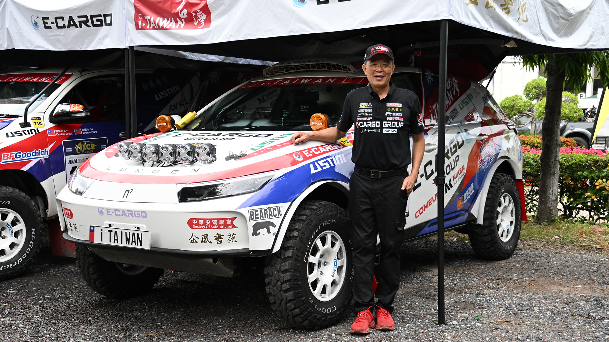

『n7』のドライバーには、台湾人で初めてダカールラリーに参戦したベテランの陳和皇(CHEN, Ho-Huang)選手が昨年に続いて乗り込みます。昨年、現役の消防士である洪榮助(HUNG, Jung-Chu)選手がコ・ドライバーとして乗っていましたが、今回は、「普通女子 孫女」の名称で活動しているユーチューバーで、コ・ドライバー初体験となる孫女(LIU, Hong-Ying)選手が乗り込むこととなりました。

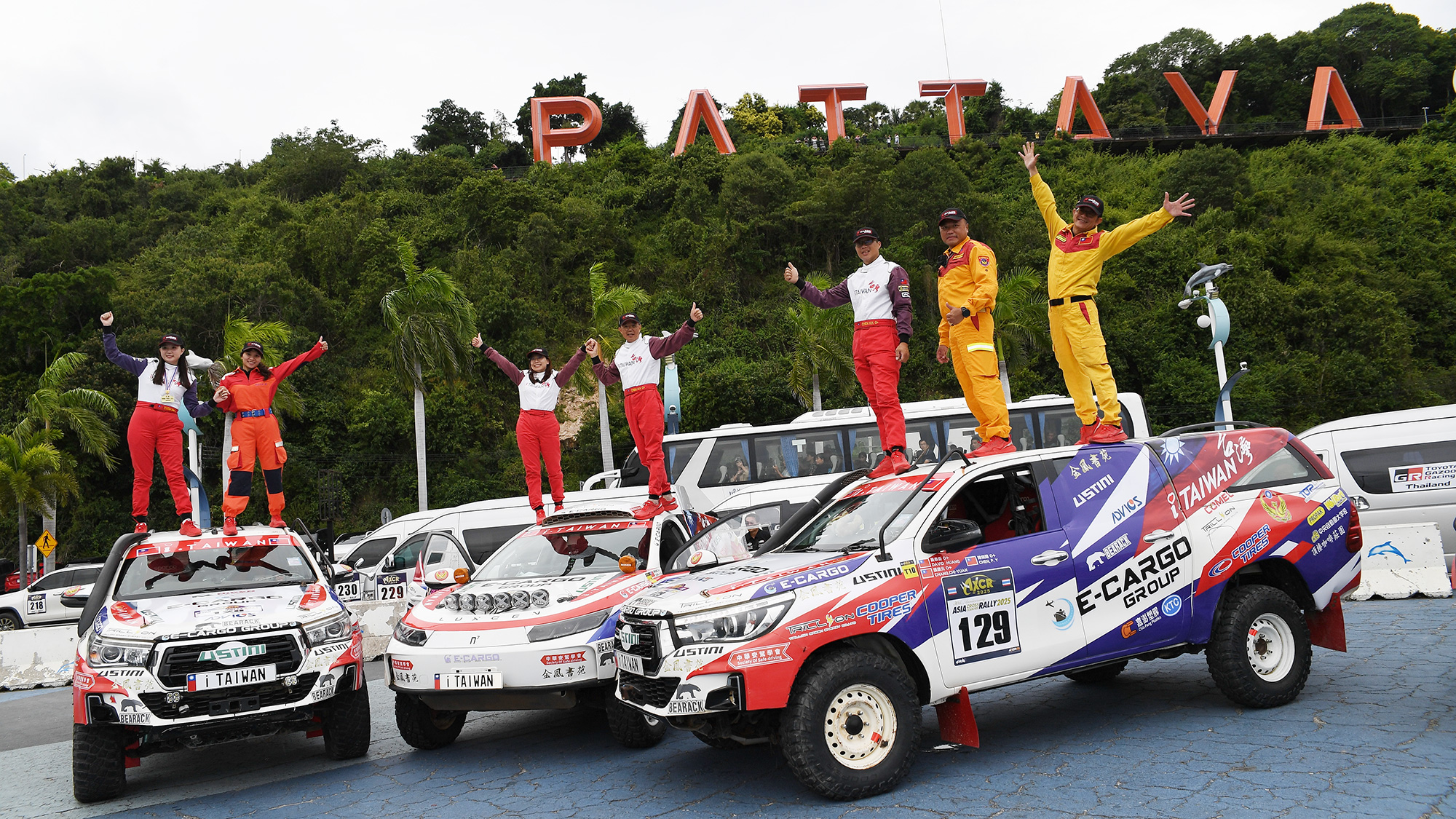

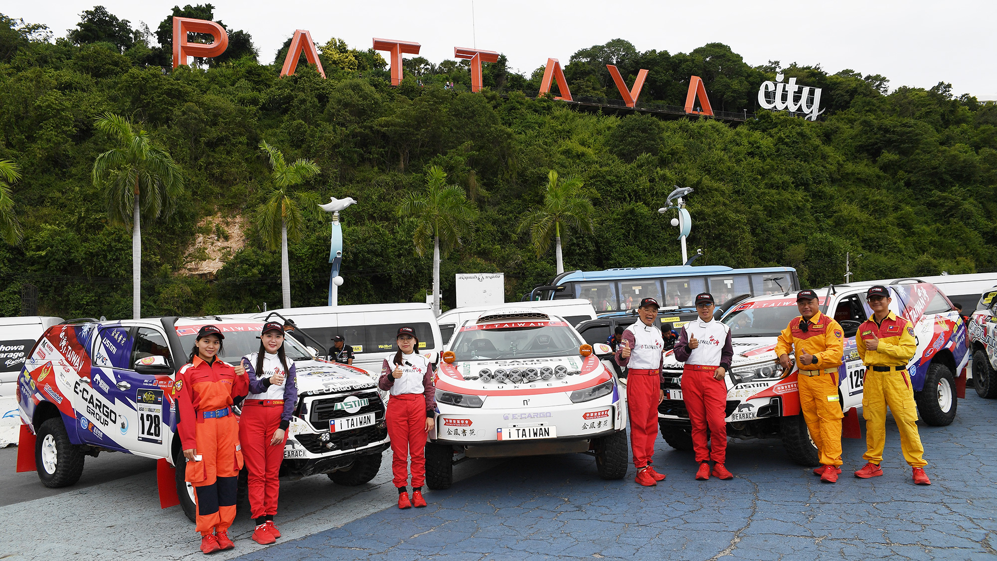

今回もこのチームでは『n7』を含む3台の車両を持ち込み、台北/台南市消防局の協力を得て3名の現役消防士が乗員として参戦します。チーム関係者によると「日本と同じように台湾には台風も地震もあります。そういった災害が起きた際に、緊急車両で救援に駆けつけられなければ、誰も救えない。この競技を通し、悪路でのドライビングテクニックを鍛えることができる」といいます。
