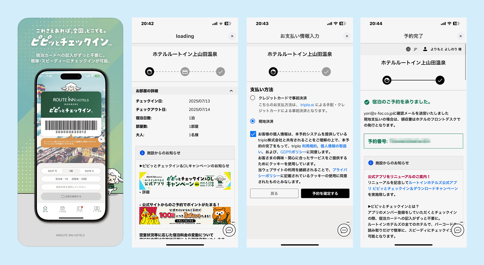

まずは宿泊予約です。ルートイン公式アプリからサクッと予約。朝食付きで9200円。公式サイト予約の会員割引300円で、ひとり一泊8900円で予約が取れました。

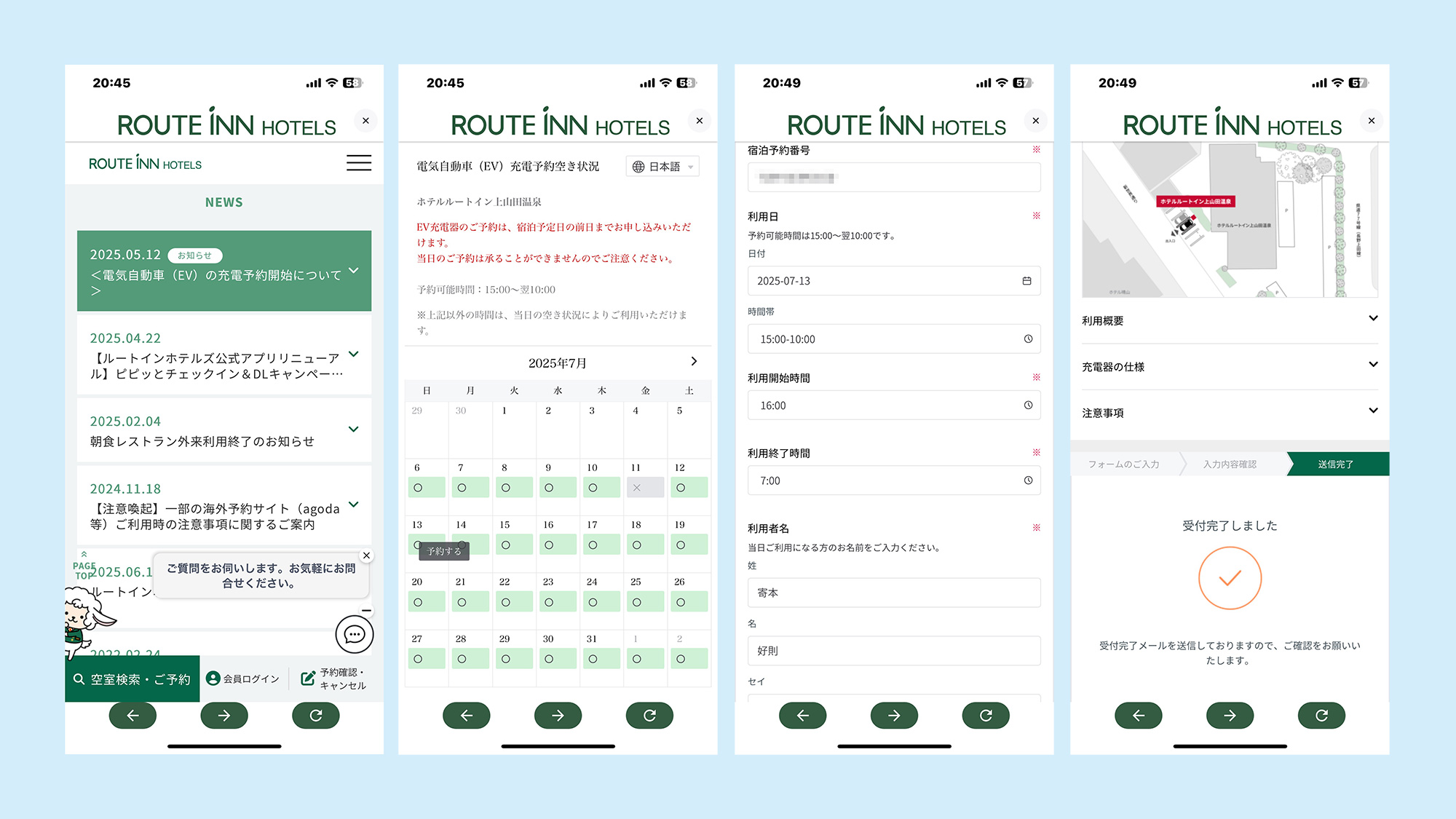

充電予約の入り口は、ホテル詳細情報ページの「NEWS」欄にありました。「電気自動車(EV)の充電予約開始について」というお知らせを展開すると、「ご宿泊者様専用の充電予約サイトはこちらから。お電話でも予約を承ります。(お一人様1日1台まで予約可)」という案内が表示されます。
「こちら」をクリックするとカレンダーが表示され、日付(チェックイン日)を選んで「予約する」を選択。ログインしていれば宿泊予約番号などは自動で表示。利用時間を選んで予約します。
今回、白馬のイベント終わりで上山田温泉に到着予定が17時くらいだったので、念のため16時使用開始を選択。設置されているEV充電エネチェンジの普通充電器出力は6kWで、マイカーKONAのバッテリー容量は48.6kWhですから、ほぼ空の状態から充電しても8時間もあれば満充電になるはずです。とはいえ、夜中の1時とか2時に充電が終わってもクルマを移動するのは難しい(私の場合、間違いなくお酒が入ってます)ので、朝7時までの予約にしました。
もっとも、「お一人様1日1台まで予約可」で「15時~翌10時」がルールですし、満充電時刻を計算するのもわずらわしいので、普通に「チェックイン予定時間~チェックアウト予定時間」まで予約するのが賢明だと思います。

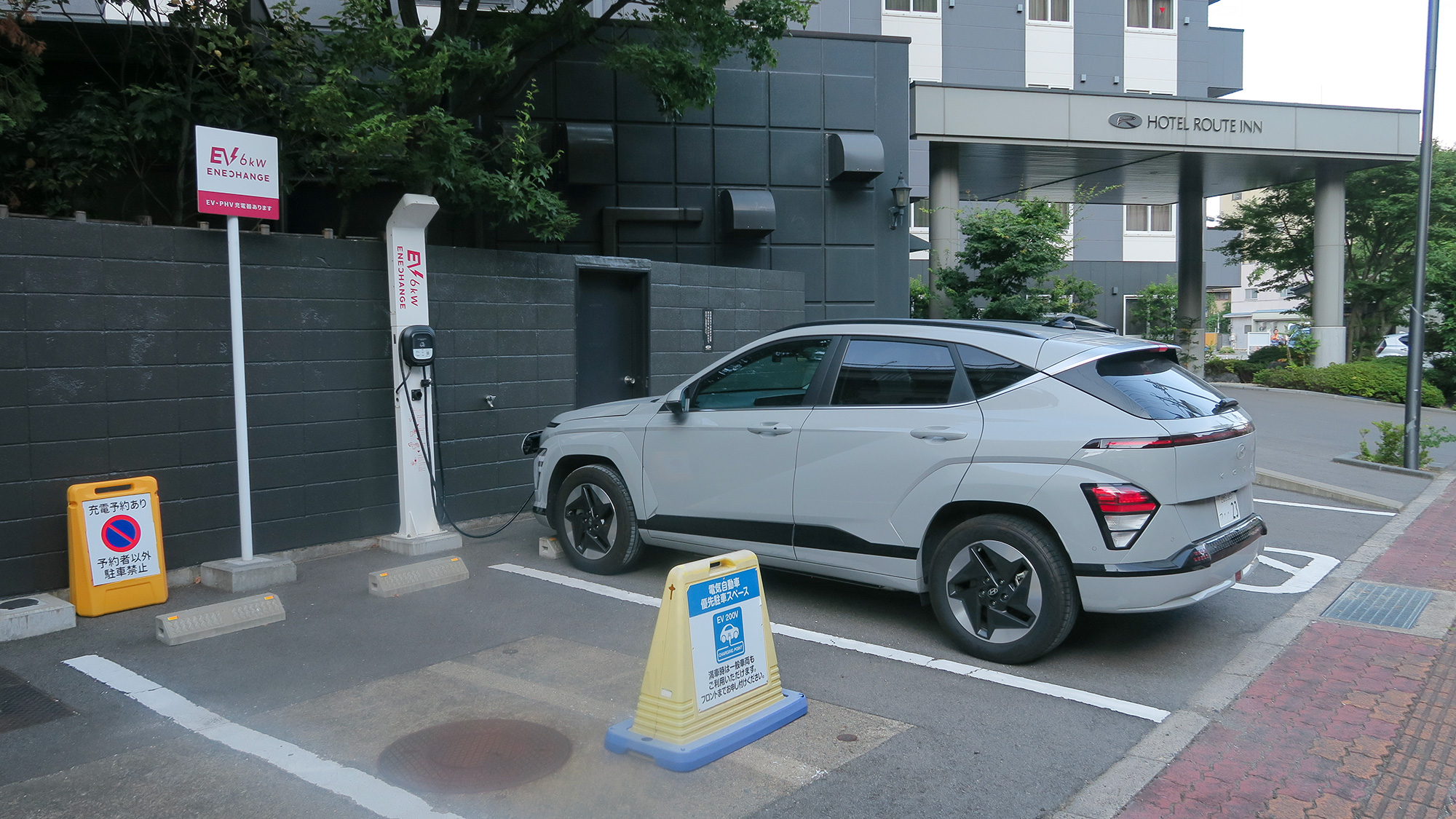

充電用の駐車区画はホテルエントランスに近い絶好の場所でした。

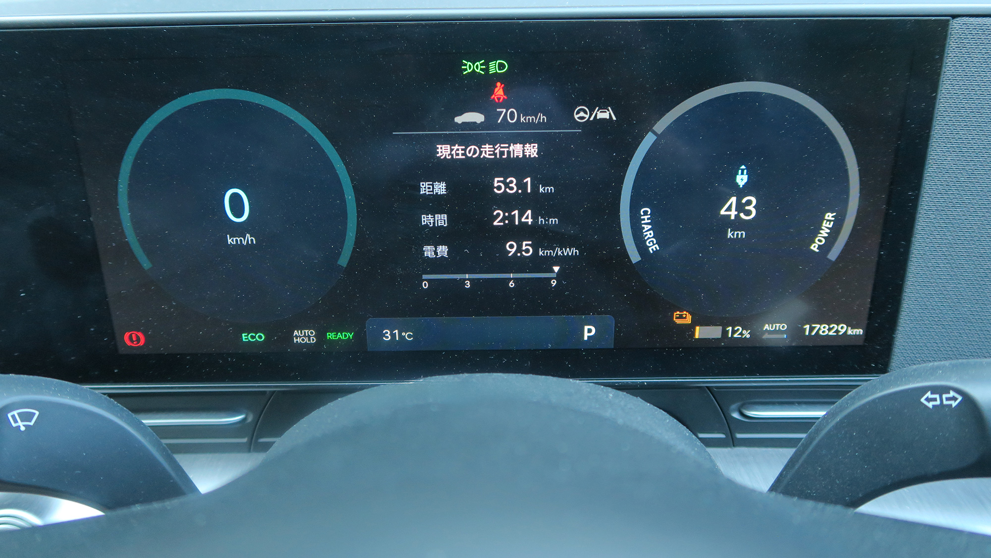

到着時のSOC(バッテリー残量)は12%。白馬には2泊していました。白馬入りした11日の夜、宿での充電(200Vコンセント)を60%までに設定。12~13日のイベント中、私のKONAからV2Lで会場アナウンスのスピーカー電源などに使用することになっていたので、2日間の電力使用量&白馬村内と白馬から上山田温泉までの移動を暗算して、ホテル到着時(充電開始時)のSOCが「10%程度になるように」と思っていたので、どんぴしゃりのご名算でした。

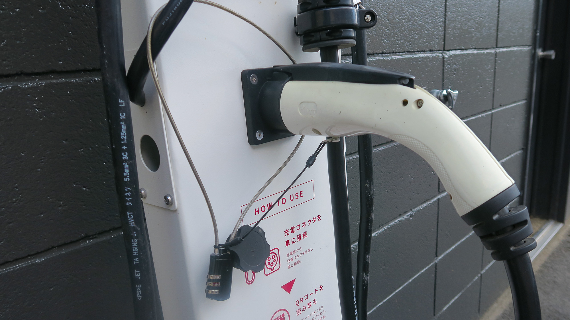

フロントでチェックイン(公式アプリのバーコードを示すだけ)を済ませ、EV充電を予約してあることを伝えると、スタッフの方が一緒に充電区画まで来てくれて、充電プラグに掛けられていたダイヤル錠を解錠してくださいました。
車両側の充電予約設定(自宅では深夜の時間帯だけ充電する設定にしています)を解除して、ZESP3(EV充電エネチェンジの充電器は e-Mobility Power 提携の充電カードで利用可)カードで認証して充電開始。

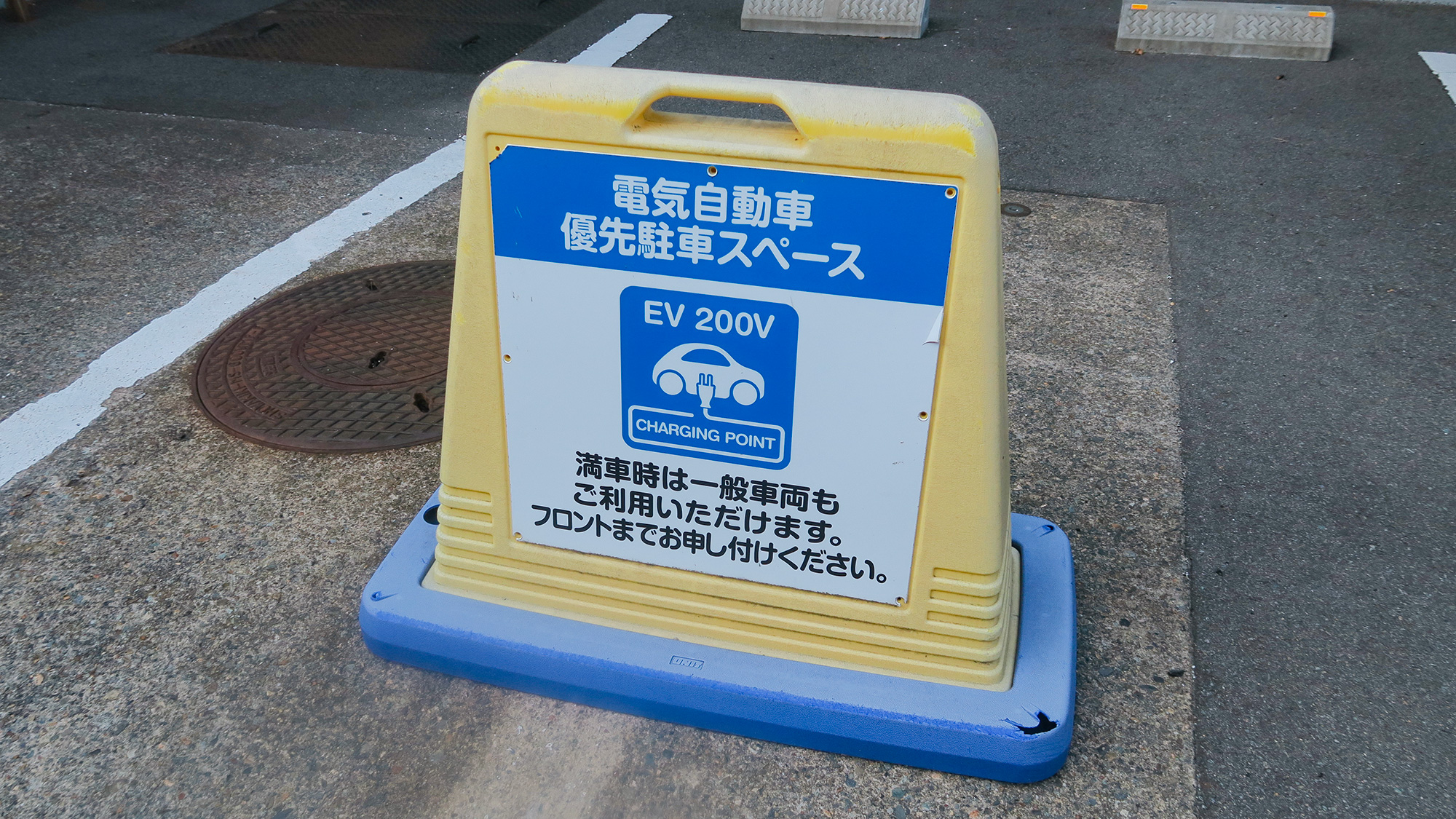

朝7時、充電予約の終了時間。朝早く目覚めるお年頃なので朝食を終えたその足で充電ケーブルを抜き、フロントに「充電終わってます」と伝え、ついでに「チェックアウトまで停めてていいですよね?」と確認。このホテルの充電器は2区画から使えるようになっていて、もう片方が空いていました。停めっぱなしでごめんなさいという気持ちを込めて、「電気自動車優先駐車スペース/満車時は一般車両もご利用いただけます」と書かれたパイロンをしっかりと置き直しておきました。もちろん、施設によっては充電用の駐車区画に余裕がないケースもあるでしょうから、状況を見ながら充電器利用後はクルマを移動するのがスマートです。

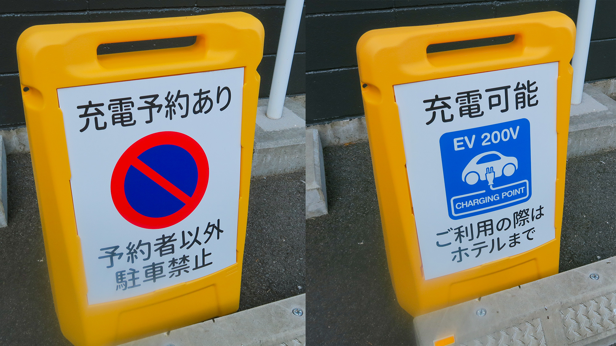

ちなみに、今回のホテル駐車場には、今までに宿泊したルートインでは見たことがないパイロンがありました。片面が「充電予約あり/予約者以外駐車禁止」、もう片面が「充電可能/ご利用の際はホテルまで」という表示です。とくに「充電予約あり!」のシンプルで毅然とした言葉が印象的でした。

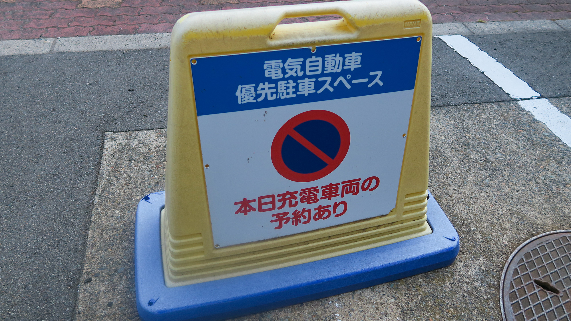

前回の記事でルートインに確認したところ「予約を確実に実行するために充電器に鍵を掛けての運用方法にした」ということでした。旧バージョンのパイロンは下の写真のように「電気自動車優先駐車スペース/本日充電車両の予約あり」という表示だったのに比べ「予約者以外駐車禁止」であることが明確。このパイロンを動かしてエンジン車を停めるのは日本語が読めない人くらいではないかと思われます。
従来使用していたパイロンの「予約あり」表記。
聞くところによると、「充電予約あり」の新しいパイロンは、予約システム導入に合わせて用意された新デザインとのこと。長年EV充電のサービスを提供してきたルートインホテルズの経験と工夫が詰まったアイデアと感じます。

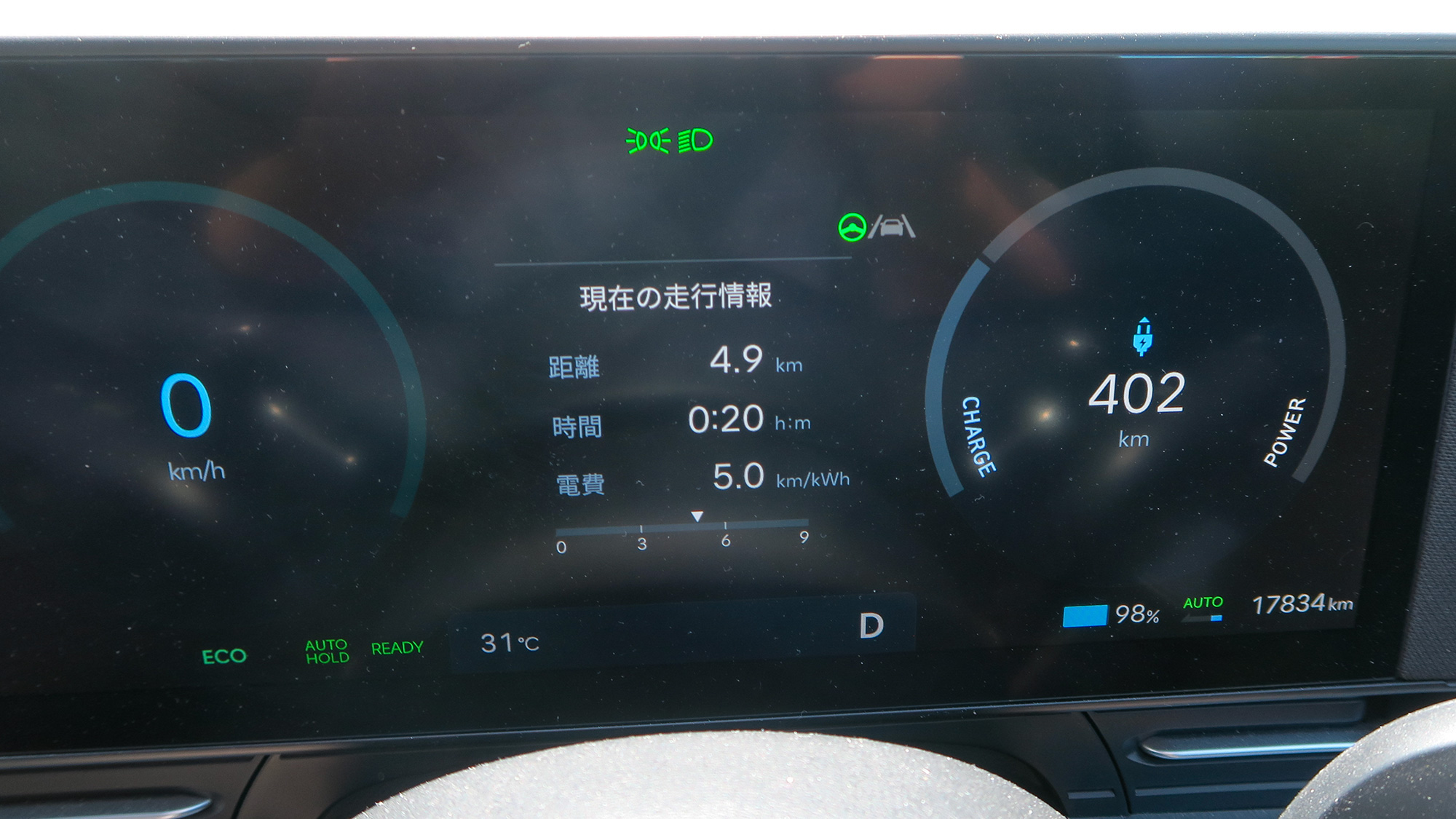

出発時に写真を撮り忘れていて、少し走った信号待ちで撮影。98%で航続可能距離は402kmと表示されています。
充電器が空いているかどうかなんて心配せずにホテルに到着して、安心してしっかり満充電。ホテル出発時の航続可能距離表示は400kmを超えていました。東京の自宅までの距離は約210kmですから、もう何も考えずに走るだけでOKです。常日頃、宿泊施設での目的充電が必須とか、宿泊施設の充電器は予約可能に! と叫び続けている理由がおわかりいただけるのではないでしょうか。
