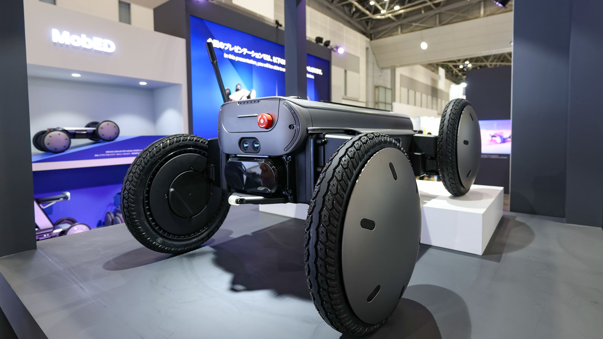

2025年12月3日〜6日に東京ビッグサイトで開催された「2025国際ロボット展(iREX 2025)」に、韓国のHyundai Motor Groupがブースを出展。自律型モビリティプラットフォーム「MobED(モベッド)」の量産モデルを発表しました。
MobEDとは「Mobile Eccentric Droid」を意味しており、2022年のCESで初披露。その後、さらにAI活用などの開発が進み、量産体制が整った完全自律型モビリティロボットプラットフォームとして、今回、東京でアンベールされました。
MobEDの基本的な機能は、電動で自在に移動すること、です。何を載せてどう使うかはアイデア次第。用途に応じたモジュールを組み合わせることで「配送や研究、物流、映像制作など、幅広い産業分野での活用が可能」です。

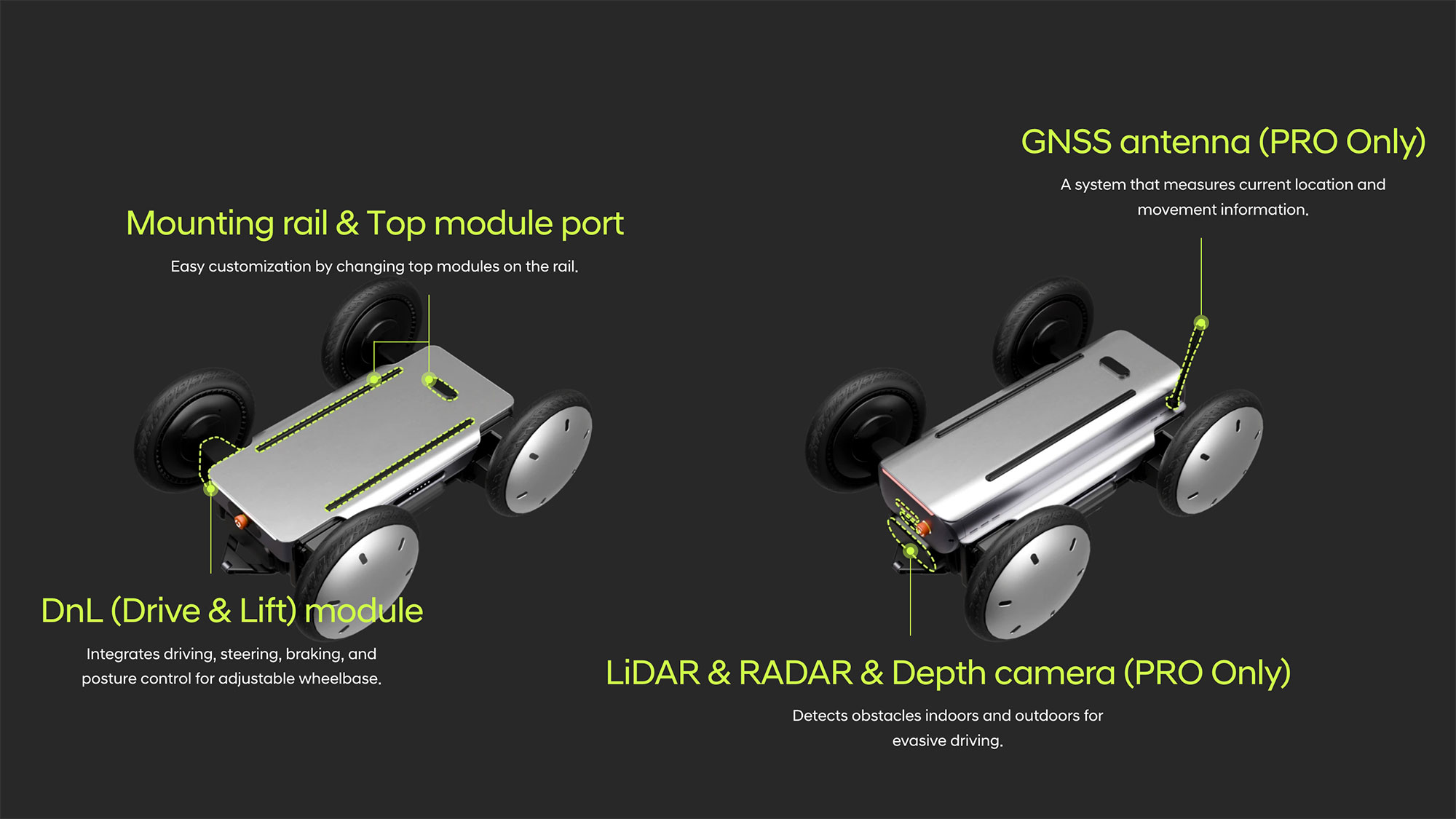

自立走行用のセンサーなどの有無によって、次の2モデルがラインナップされています。言葉で説明してもややこしくなりそうなので、会場で撮影してきたデモンストレーションの動画(YouTubeの個人アカウントにサクッとアップしました)をご覧ください。
●MobED Basic
研究開発の基盤として設計されており、事前に自律機能を搭載せず、ユーザーが独自のアプリケーションを構築できるような柔軟性のある環境を提供します。
●MobED Pro
高度な自律性を備えており、LiDAR-カメラフュージョンや「フォローミー」モードなどの追加のセンサーと機能が統合されています。自律走行の信頼性が求められる屋外または商業用途に最適です。

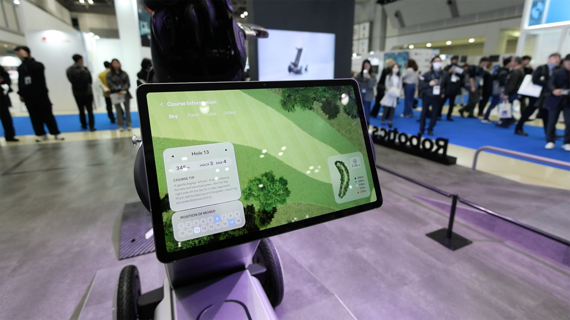

MobED Proのデモ終了後、搭載されているタブレットを見せてもらったら、必要に応じてコース攻略案内や、動画でスイングアドバイスしてくれるなどの機能がありました。自律走行でプレイヤーに付いてきてくれるってのがちょっとカワイイ。私は典型的な下手の横好きゴルファーですが、なんなら、パターのラインを読んでくれたりすると、セルフプレーで大助かりです。日本でもこれを導入してくれるコースがあれば、話のネタになりそうだし「キャディロボットフィー(?)3000円くらいなら払っちゃうよ!」という感想でした。

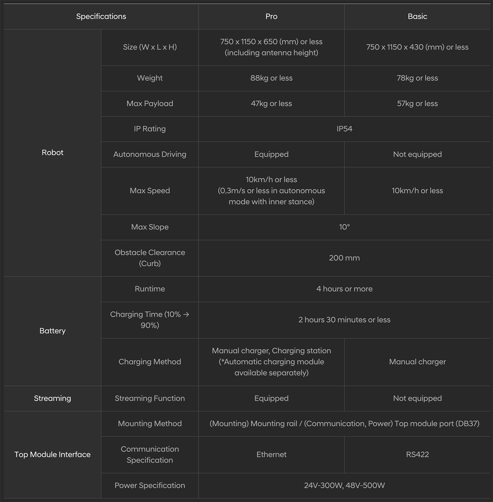

Robotics LAB の公式サイトにスペックが紹介されていたので引用しておきます。
さらに詳細な技術情報などに興味がある方は、Robotics LAB 公式サイト(英語ページ)をお訪ねください。
