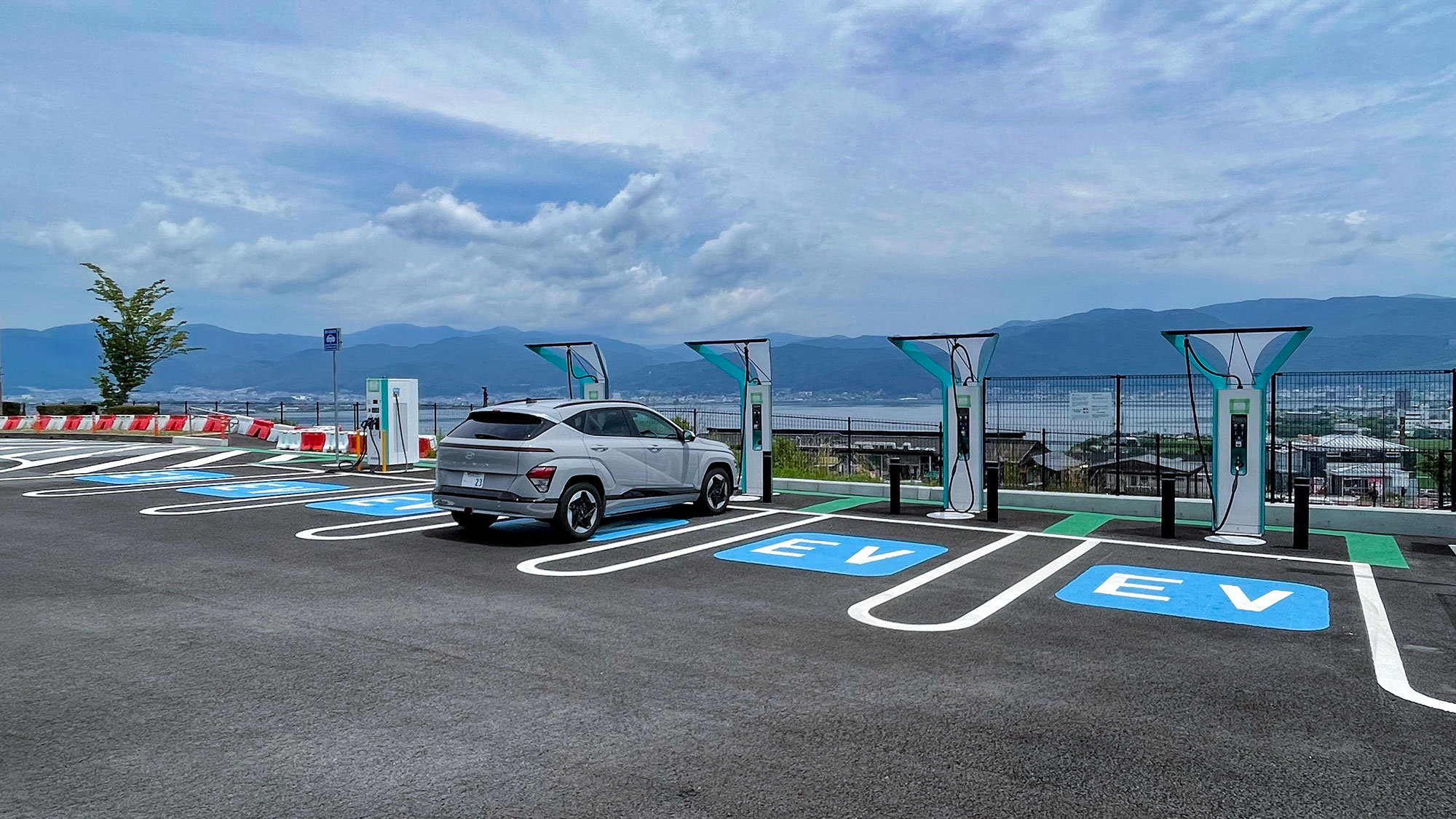

EV普及を考える時、今でも「充電インフラへの不安」を挙げる方は少なくありません。現実として、高速道路SAPAなど経路充電スポットへの高出力複数口設置が進展し、宿泊施設などの目的地充電施設が増えていて、数年前と比較しても格段に日本国内のEV充電環境は良くなっています。

長距離移動中の休憩を兼ねたポイントということで、高速道路のSAやPA、幹線道路沿いの道の駅などが代表的な「経路充電スポット」となります。かつては、高速道路SAPAでも1カ所に1台(口)しか急速充電器が設置されておらず、大型連休などの繁忙期には充電待ちが発生することが少なくありませんでした。
でも、2023年10月、経済産業省が「充電インフラ整備促進に向けた指針」を発表。「高速道路など充電ニーズが高い場所においては、1口90kW以上の高出力の急速充電器を基本とし、特に需要の多い場所においては150kWの急速充電器も設置する」という高出力化とともに「90kW以上を設置する場合には、複数口に対応した機器を設置」する複数口化を明示。日本の公共充電インフラ拡充を担うe-Mobility Power(eMP)が指針に沿った急速充電器の置換や新設を進めたことで、利便性が格段に向上しているところです。
