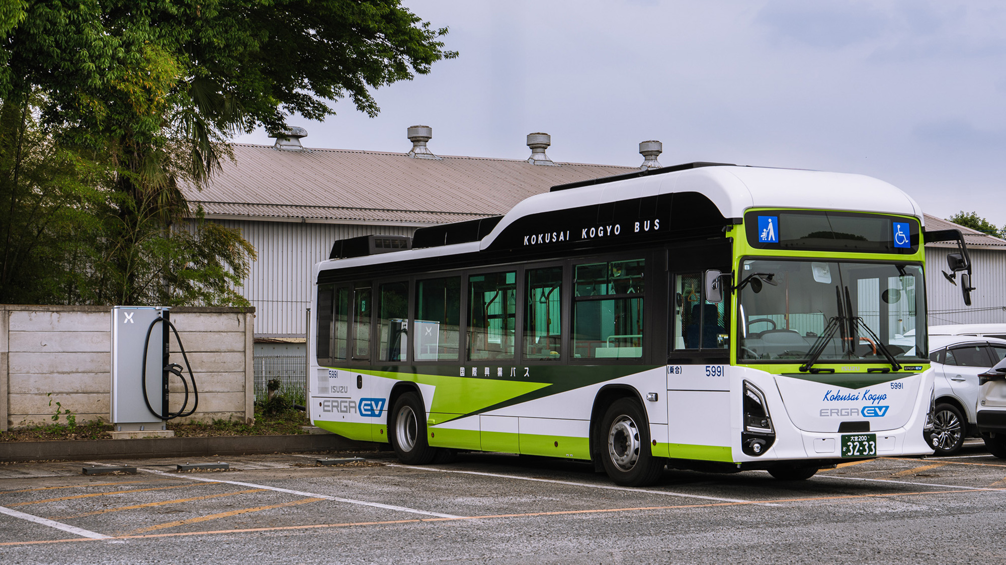

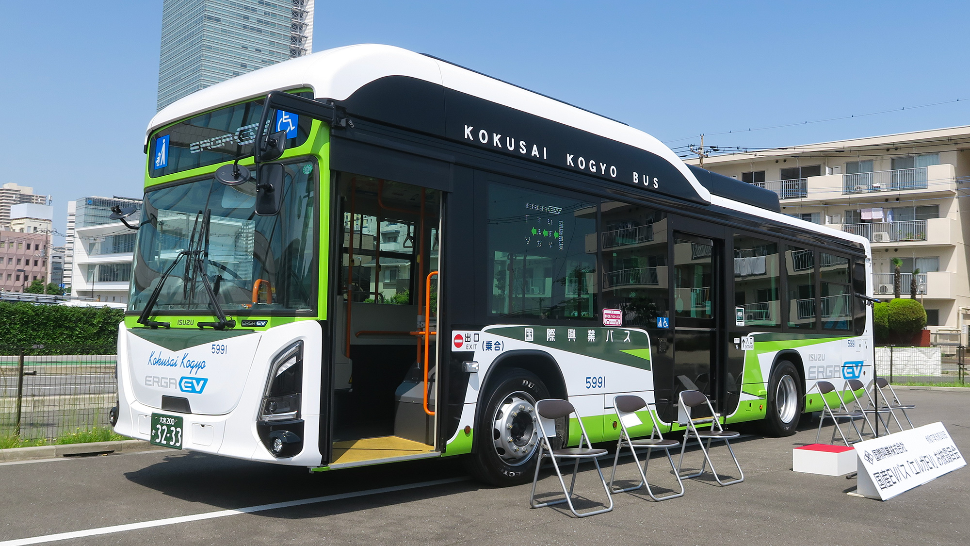

2025年5月20日、国際興業株式会社が国産として初めて発売(2024年5月)されたBEV路線バス『エルガEV』1台をさいたま東営業所に導入、同営業所に株式会社パワーエックスの蓄電池型超急速EV充電器「Hypercharger Pro」を設置して、メディアや関連自治体などを招いたお披露目会を開催しました。

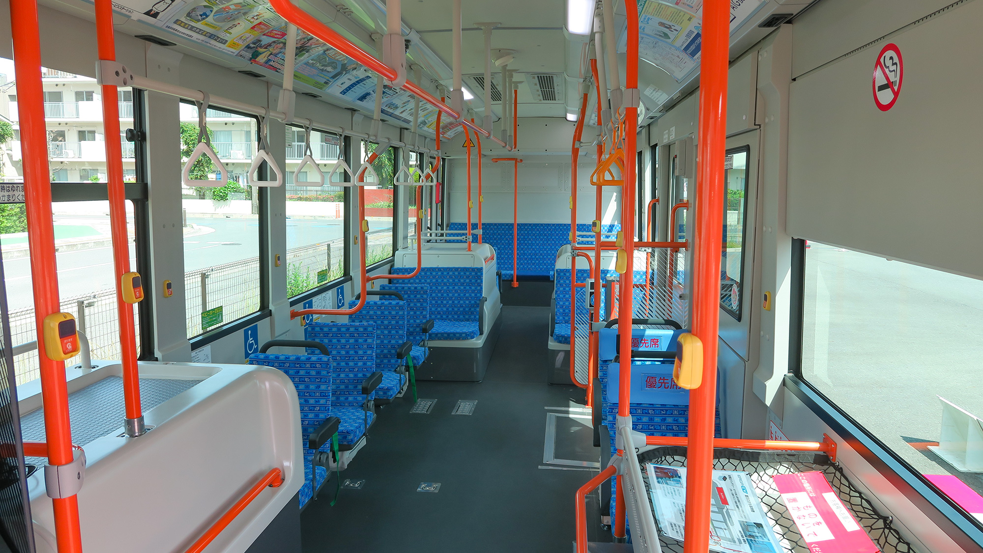

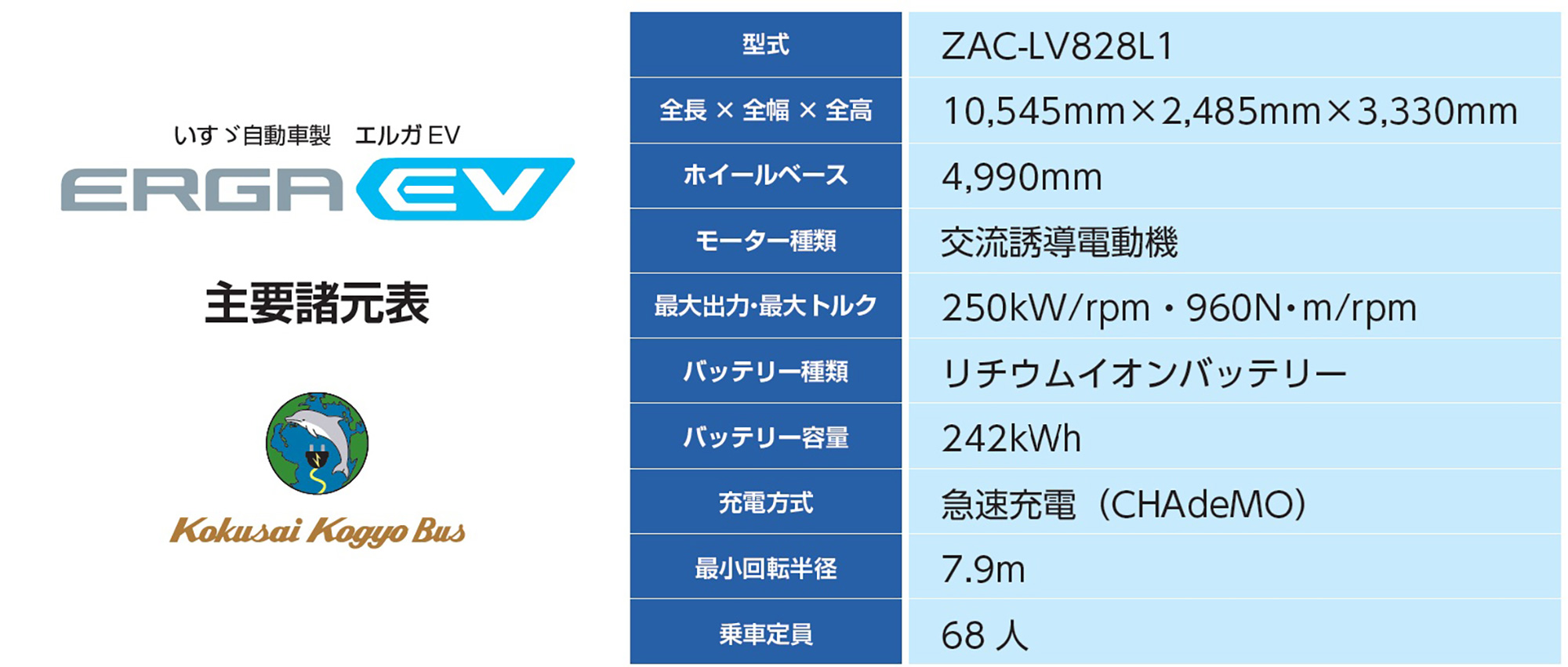

エルガEVは車室内が最前部から最後部までフルフラットを実現。242kWhのリチウムイオンバッテリーを搭載しており、いすゞの発表によると一充電走行距離は360km(30km/h 定速走行、国土交通省届出値)となっています。

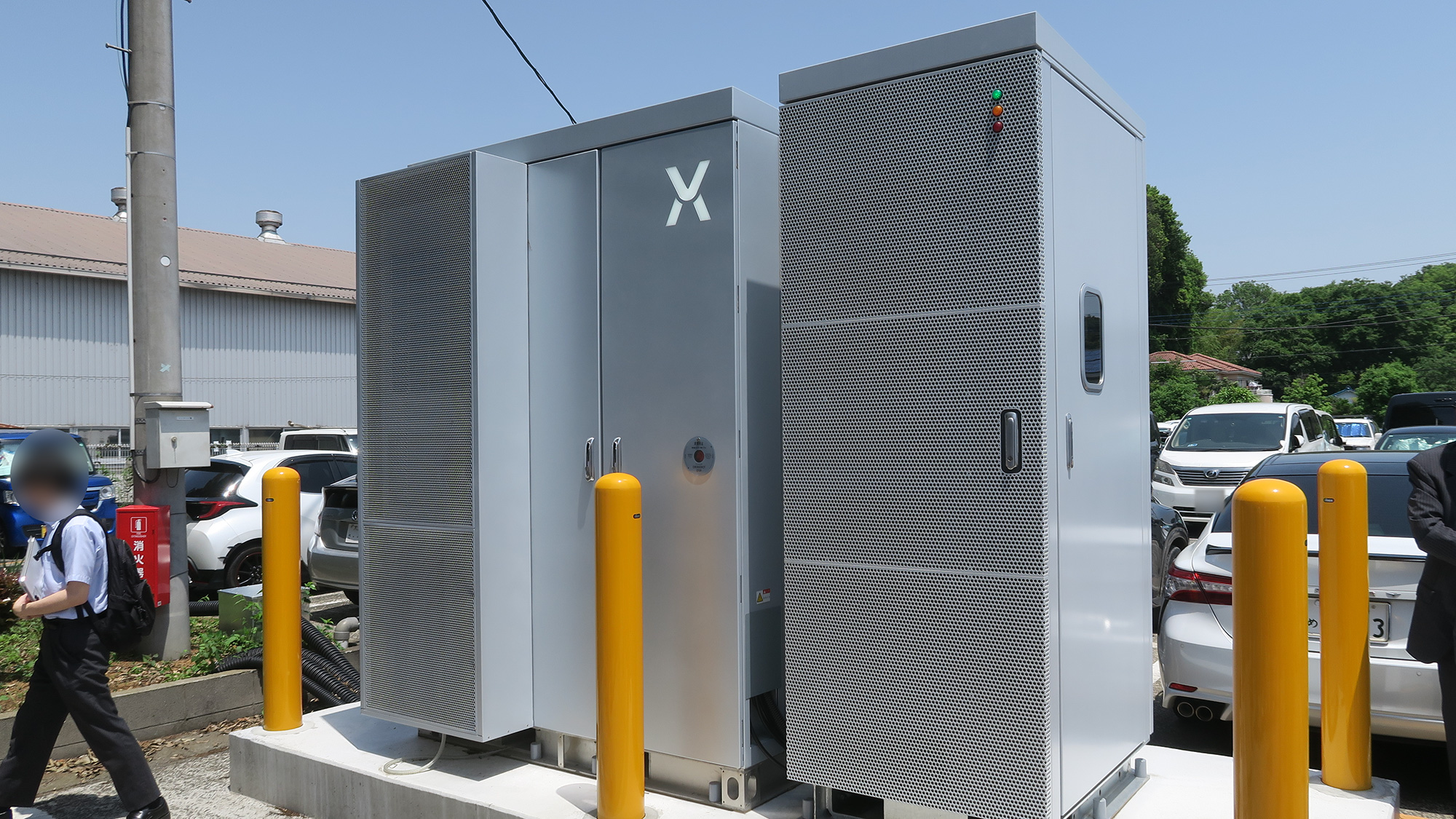

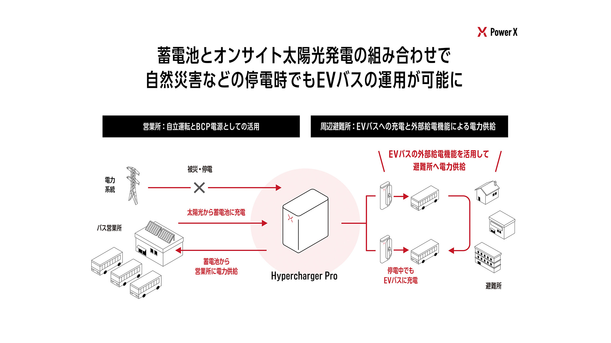

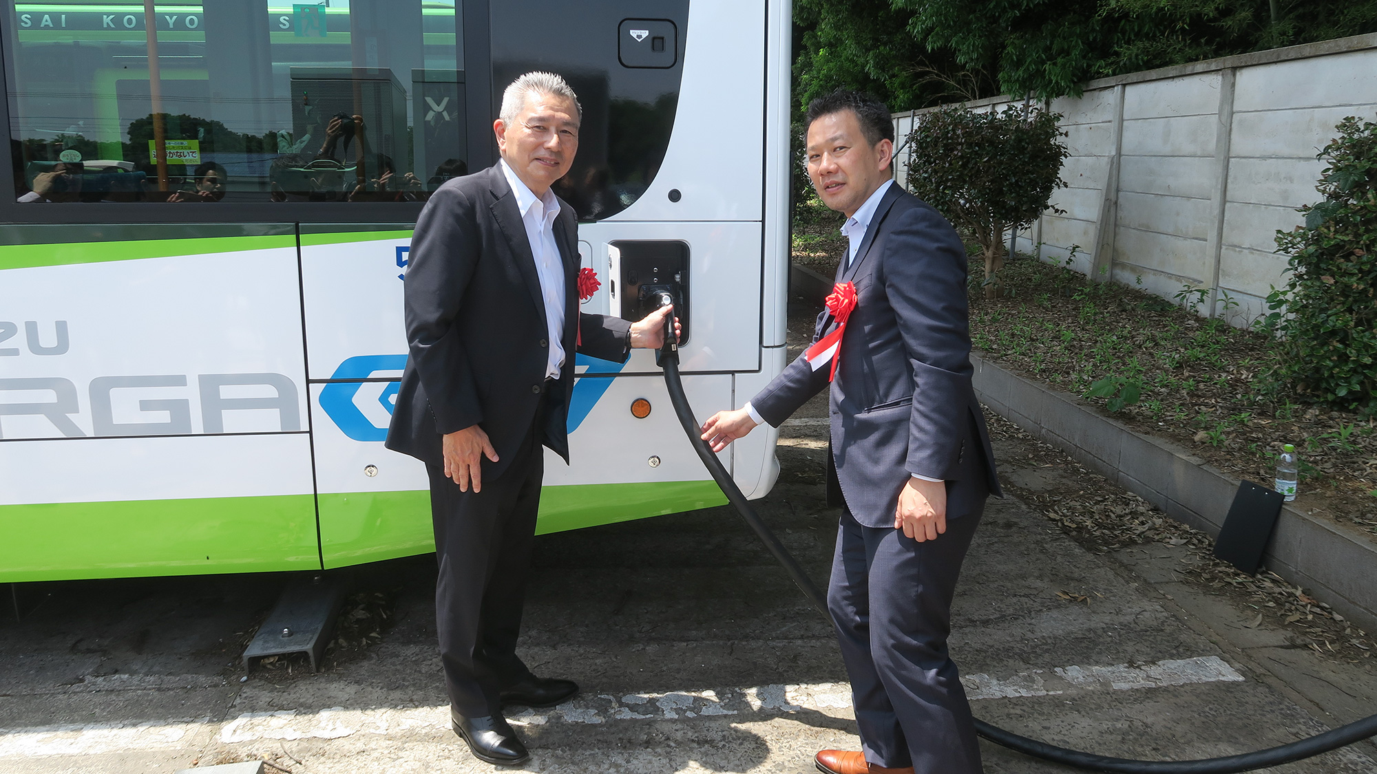

充電はCHAdeMO規格による急速充電のみに対応。運用の拠点となるさいたま東営業所に導入されたパワーエックスの「Hypercharger Pro」は最大出力150kW(1台充電および10分間のブーストモード時)で2台が同時充電(出力各120kW、合計240kW)可能。358kWhの大型蓄電池を備えているのが特徴で、基本料金が安い低圧受電で運用することができてコストパフォーマンスに優れています。また、同営業所に設置されている大型の太陽光発電パネルの余剰電力を有効活用。パワーエックスでは「今後運用データとバス事業者からのフィードバックを基に、蓄電池を活用した充電システムを、さらなるEVバスの導入にも対応可能な次世代のエネルギーマネジメントソリューションとする開発を進める」としています。
「Hypercharger Pro」の蓄電システムは自立運転可能であり、停電時でも車両充電や営業所のBCP電源として活用できます。国際興業は今回のEVバス導入に先駆けてさいたま市と包括連携協定を締結。観光保全やまちづくりなどに幅広く貢献するとともに、エルガEVが備えている駆動用バッテリーから給電するV2L(Vehicle to Load)機能を活用して、災害時などにはこの路線バスを非常用電源車として活用することが想定されています。

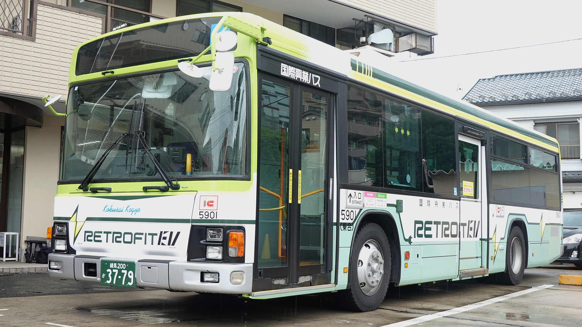

非化石エネルギーのパワートレインとしては水素燃料電池(FCEV)や合成燃料(e-fuel)などいくつかの選択肢があるものの、現状、もっとも現実的な方法としてEVバスの導入を始めたということです。国際興業では2024年9月に約51万km走行した既存ディーゼルバスをEVに改造した「レトロフィットEVバス」1台を池袋営業所へ導入して運行しており、今回のエルガEVが2台目のEV路線バスとなります。
レトロフィットEVバス。

国際興業の黒滝寛社長(左)と、パワーエックスの森居紘平取締役(右)。

今まで、いろんなEVバスに乗ったことはありますが「ほぼ満員で立ち席」というのは初体験。シフトチェンジによる揺れがなく、モーターの加速や回生ブレーキを活用した減速がスムーズで、吊り革が大きく揺れることもなく、立っていても楽なことを実感できました。ちなみに回生ブレーキはステアリング左側のレバー(コラム)で3段階に切替可能。回生をオフ(これも合わせると4段階)にするとコースティング走行になります。

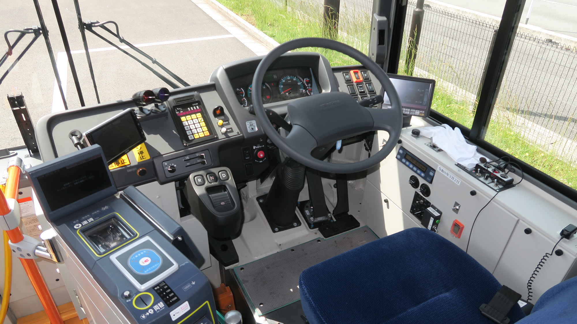

国際興業では今回のエルガEV導入にあたり、導入を予定している路線を担当する全員のドライバーが習熟走行を行ったそうです。メーターパネルなどは「ほぼエンジン車の流用」といった印象で、正直「まだコンバージョンのレベルなのか」と感じたのですが……。ドライバーさんに話をうかがうと「補機類などのスイッチや配置が乗り慣れたディーゼルバスと同じで運転しやすい」とのこと。なるほど、旅客機パイロットのライセンスは機種ごとに異なるそうですが、乗用車よりも操作すべきスイッチなどが多い路線バスでは「操作系の統一感」がかなり重要なポイントになることを感じました。

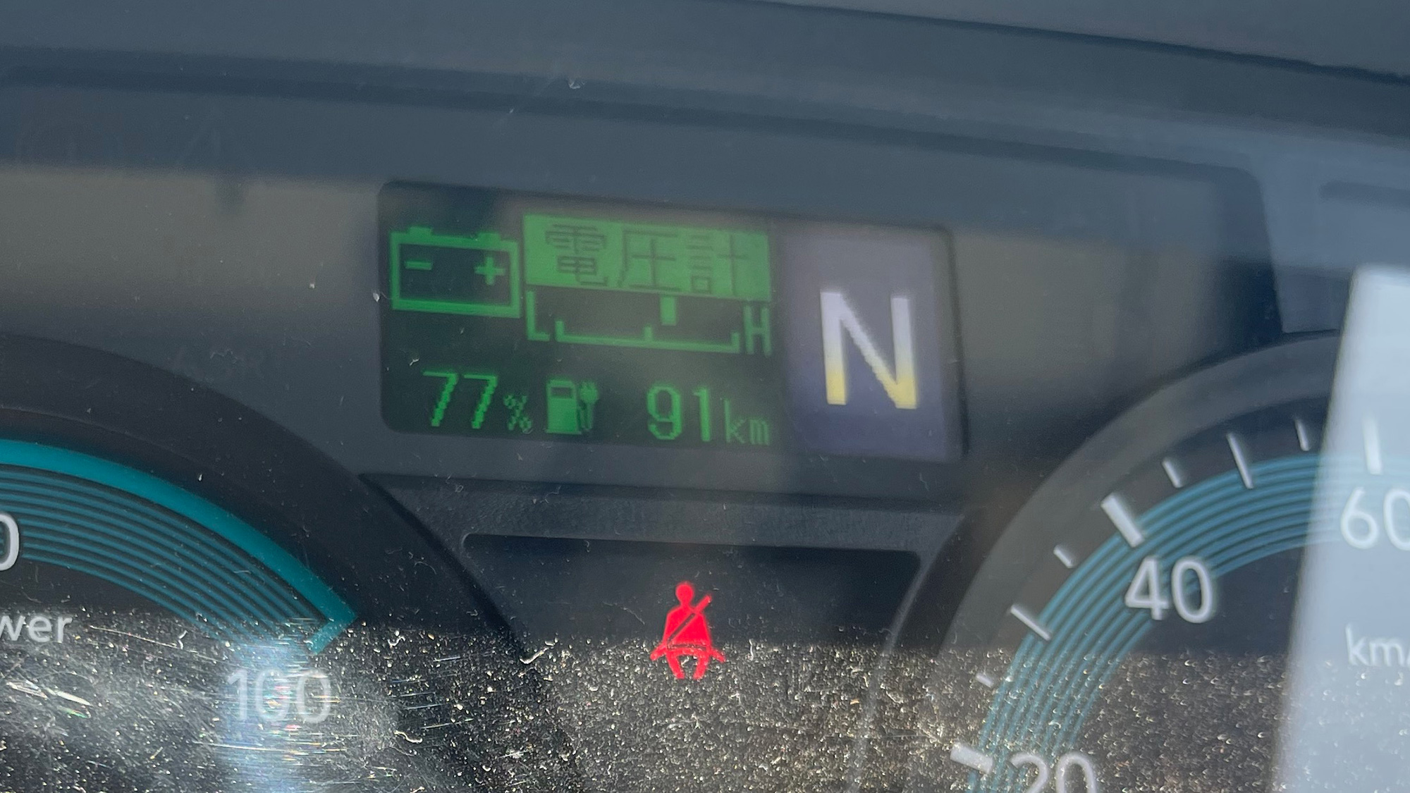

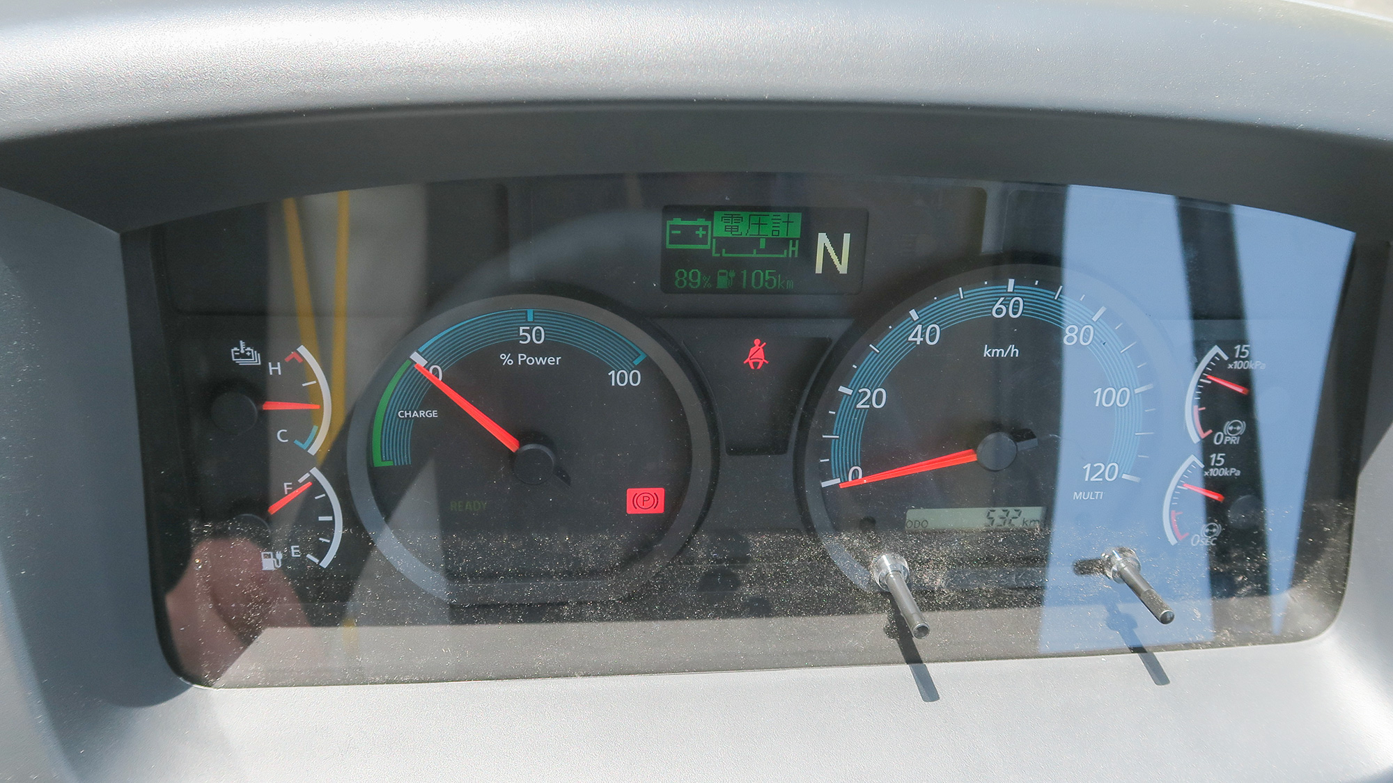

ちなみに、表示されたSOC(バッテリー残量)は、セレモニー開始前が89%→営業所到着時80%→ターミナル帰着時77%でした。セレモニー中はエアコン全開だったし正確な数値は未確認ですが、ターミナル出発時は85%弱程度。ターミナルと営業所間の約8.5kmで3〜4%のバッテリー消費だったと思われます。
ターミナル帰着時の残量計。航続可能距離表示はやや控えめになっているようです。

大容量蓄電池。

少しだけ、今回のお披露目会で気になった点を挙げておくと、まず、せっかく超急速の性能を備えた「Hypercharger Pro」を設置したものの、エルガEVの急速充電受入出力は最大50kWとのこと。今後、導入台数が増えれば充電時間の短縮は大切になるでしょうから、充電器側がもつ120〜150kWの性能をフル活用できるスペックへのアップデートを期待したいところです。
