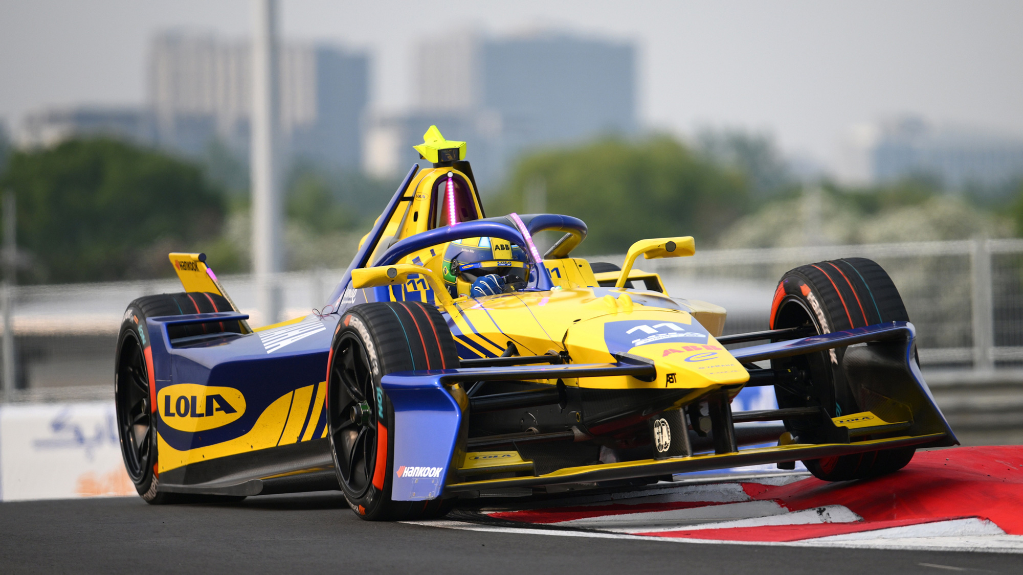

日産フォーミュラEチームのオリバー・ローランドが今シーズン4勝目(日産にとって母国GP初優勝)を挙げて幕を閉じた『フォーミュラE世界選手権 2025 東京E-Prix』では、もうひとつの日本メーカーが参加しているチームも母国開催の意地を見せてくれました。今シーズンから新規参戦した『ローラ・ヤマハABTフォーミュラEチーム』(ローラ・ヤマハ・アプト ※ABT=アプト)です。
ローラ・ヤマハ・アプトは米マイアミで行われた第5戦で、他チームのペナルティもあったとはいえルーカス・ディ・グラッシが2位表彰台を獲得。東京では2日目の第9戦で、やはりディ・グラッシが5位に入賞し、今シーズン2回目のポイント獲得となりました。

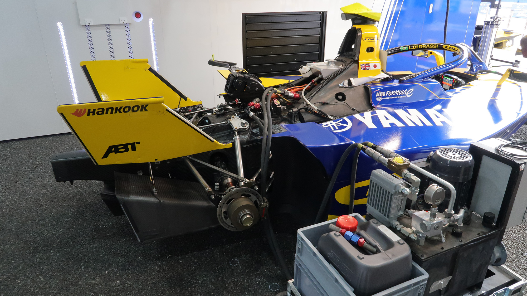

現在のチーム内での役割分担は、シャシーなどがコンストラクターのローラ、パワートレインがヤマハ、チーム運営がABT(アプト)となっています。
ヤマハが担当するパワートレイン関連では、モーター、インバーター、ギアボックスの開発が比較的自由にできます。加えて、エネルギーマネジメントを担うソフトウエアは、ほぼフリーハンドで開発することができます。

冒頭で紹介したように、2025東京E-Prixでローラ・ヤマハ・アプトは5位に入賞し、今シーズン2度目のポイントを獲得しました。ディ・グラッシはレース序盤から上位を維持し、残り4周で5位に上がっています。
