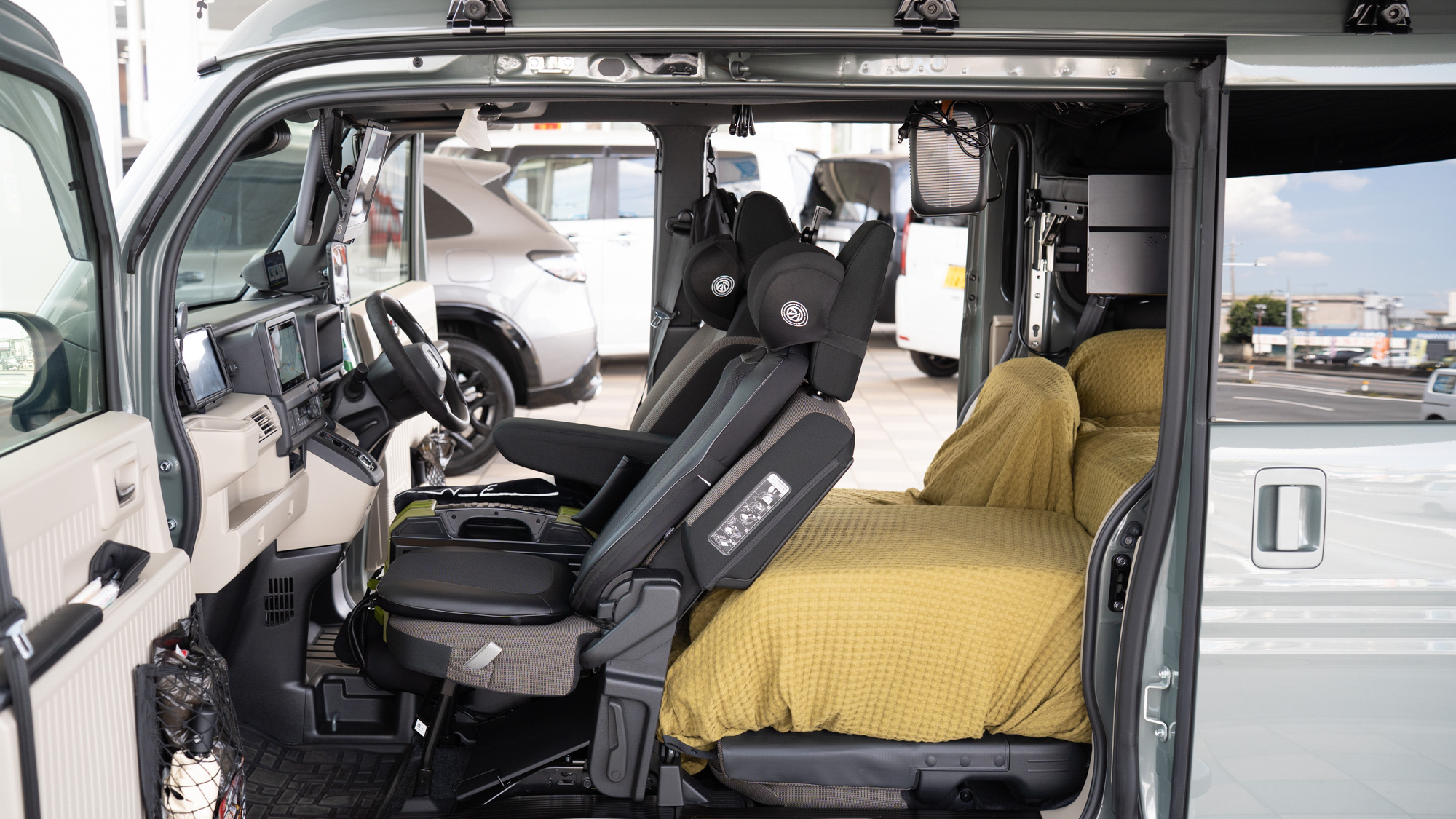

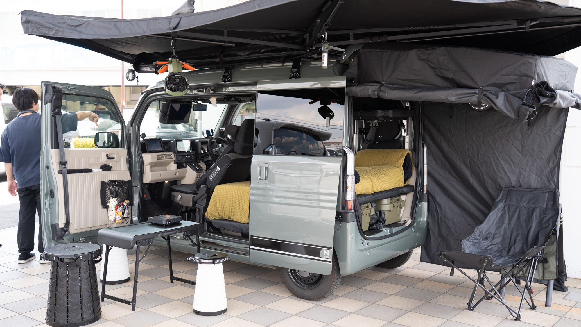

居心地の良さそうな車内は、夫婦と子供1人で快適に移動をして泊まれるようにカスタムされています。目立っているのは助手席と後部座席に設置されたLEDディスプレー。動画のセレクトやオーディオの音量調整などは、すべて運転席から音声で操作できます。移動するリビングルームといったところですね。

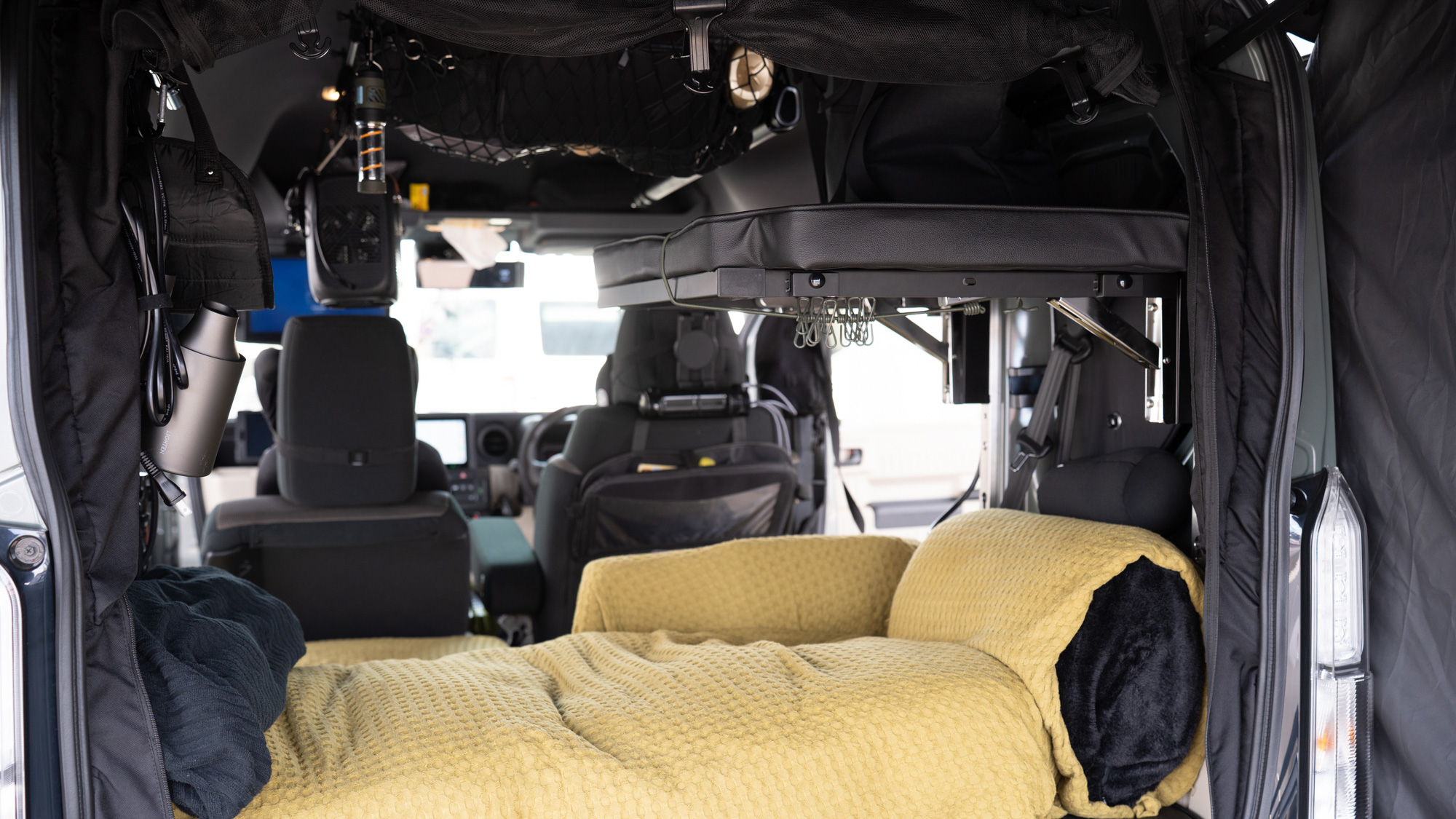

3人での車中泊というと、バンタイプとはいえ軽四で実現するのは難しいところ。二段式にすることで必要なスペースを確保しています。右側の後部座席には棚のようなものが設けられていて、これが上部ベッドの後ろ半分です。
寝る時には、後部に収納してあるベッドの前半分を運転席の上にセットします。助手席を倒すと、左側にも大人が寝られるフラットなスペースができて、まだ小さいお子さんは運転席の後ろ、右の後部座席とラゲッジスペースで足りるのだとか。
キャンプ場では、サイドからリアにかけて270度広がるタープが活躍します。ルーフキャリアに積んだまま展開すると、車の周囲に日差しと雨を避けられるスペースが出来上がり。リアゲートには着替えなどもできるように目隠しタープもセット。なかなか快適そうです。

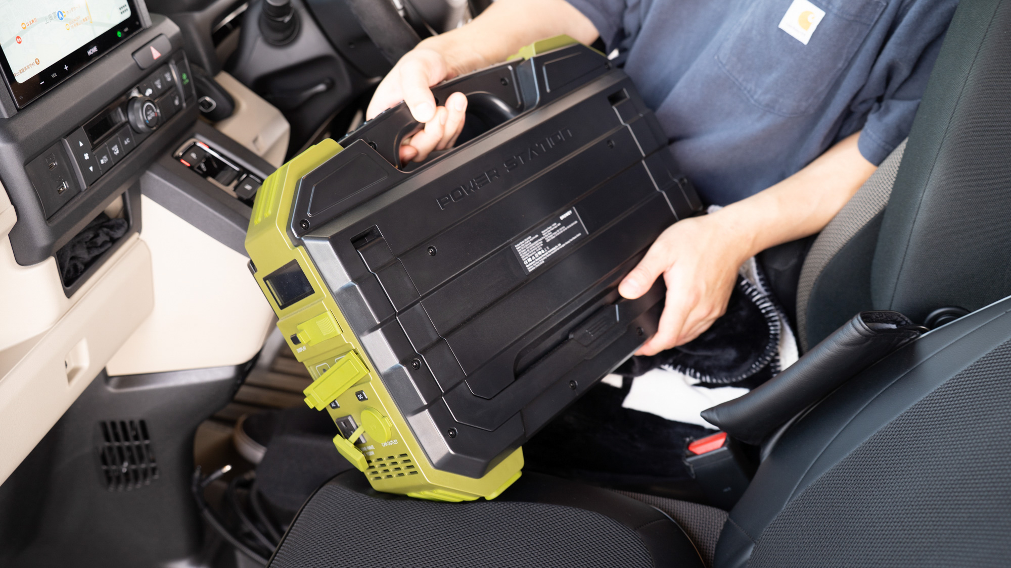

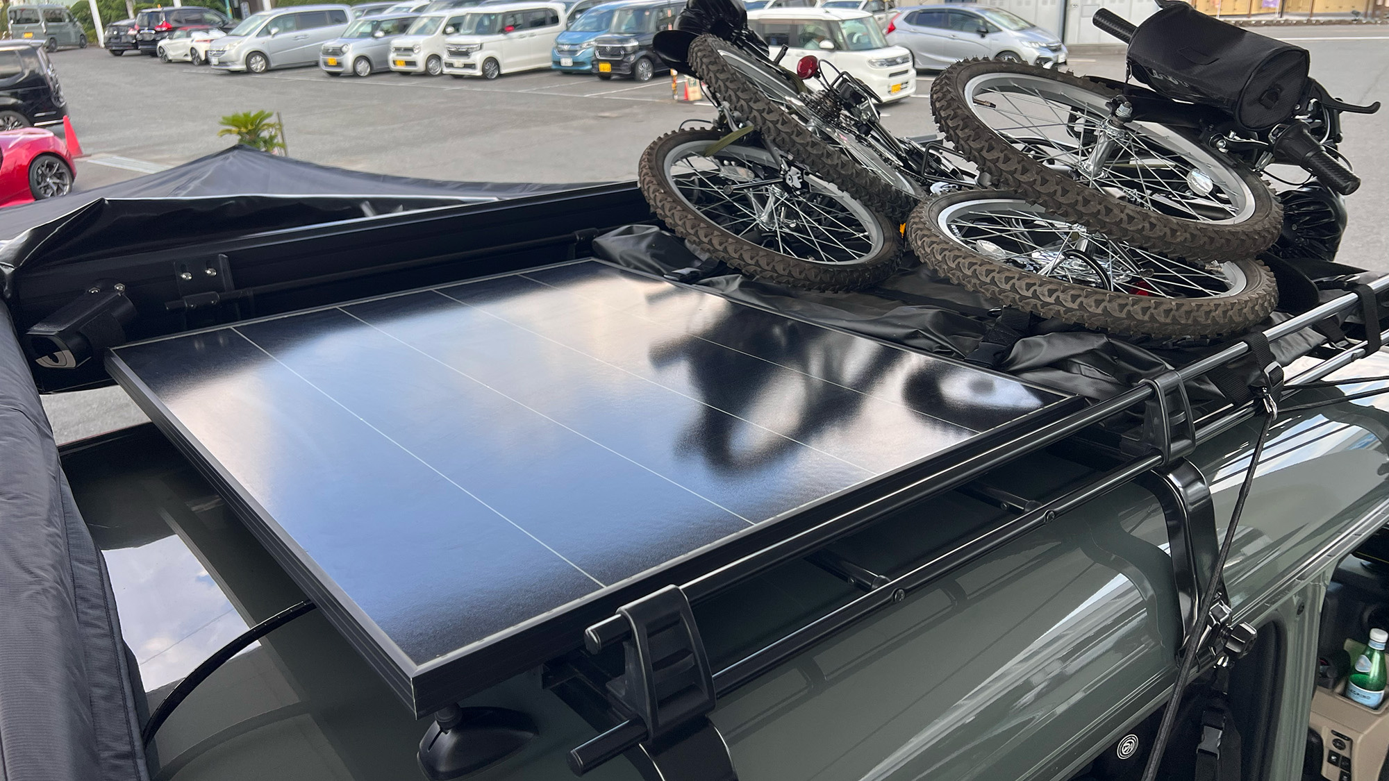

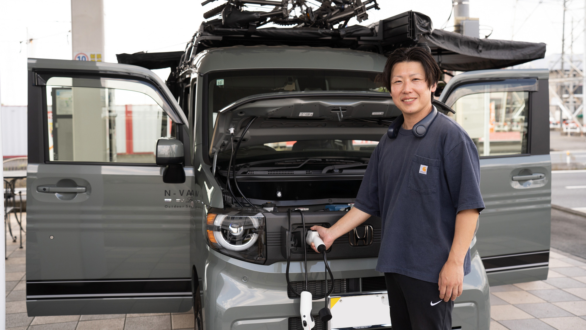

天井のキャリアに、自転車と一緒に積まれているのは出力170Wのソーラーパネル。車内に置かれた2つのポータブル電源(メイン680Wh+サブ260Wh)を充電できるようになっています。
電源の収まり具合がいい感じ。メインは運転席と助手席のすき間にすっぽり。サブは運転席の下に収まっていて見えません。軽規格で車内空間が限られているので、デッドスペースに収まるものを探したそうです。
「条件がいいときは、ポータブル電源に数時間で500~700Whぐらい充電できます。貯めた電気を100V×5A=500Wで駆動用バッテリーに充電できるようにしています」(鯨岡さん)

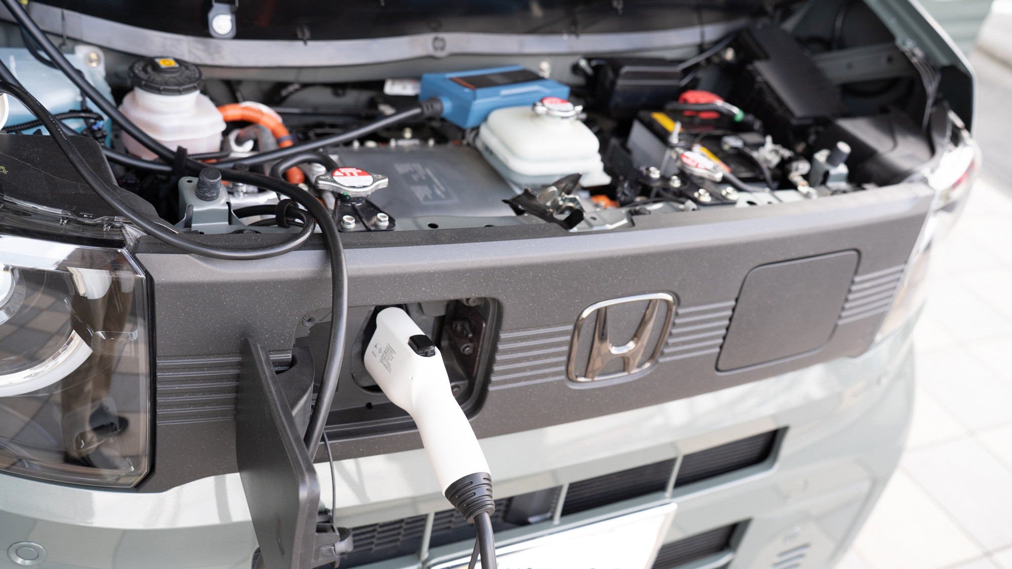

N-VAN e: の車体システムは、停車中でなければ駆動用バッテリーに充電できない設定です。鯨岡さんはポータブル電源から100V用J1772規格の充電ケーブルをフロントの普通充電口近くまで引いて、ボンネットを開ければつないで充電できるようにしてあります。パススルー機能というのがあって、太陽光パネルが発電中なら、ポータブル電源からの電気にプラスするかたちで充電できるそうです。
約2時間のソーラー充電で8km弱の走行が可能
「メインのポータブル電源が空になるまでN-VAN e: を充電して、また次を貯めている間にサブ電源も使います。約1kWhの電気を作って使ってというサイクルですね」
この車載ソーラーシステムで2時間ぐらい充電すると「だいたい8km弱」走れるそうです。ソーラーカーレースに出場する競技車両のように、市販車も太陽光だけで走り回れたら……というのは、EV乗りなら一度は夢想したことがあるはず。長い距離ではありませんが、しっかり実現しちゃってます。
