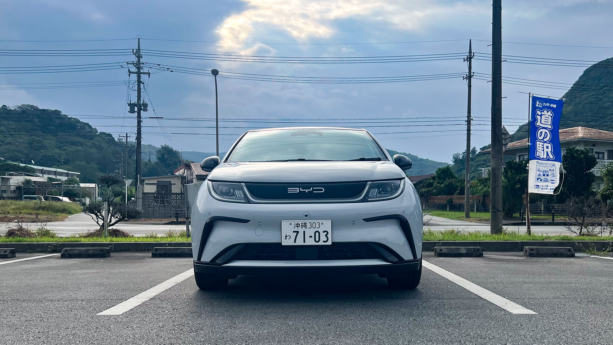

① 那覇市街→道の駅ゆいゆい国頭
●走行距離:108.1km
●消費電力量:100%→78%
●平均電費:約9.0km/kWh
●天候:晴れ
最初の走行区間で実感したのが、沖縄本島のスケール感です。というのも、車両を借りた那覇市街から本島北部の道の駅「ゆいゆい国頭(くにがみ)」まで下道で約2時間、100km弱走行するだけで本島を縦断することができます。よって沖縄本島一周と言ってみても、そこまで大した走行距離にはなり得ないのです。

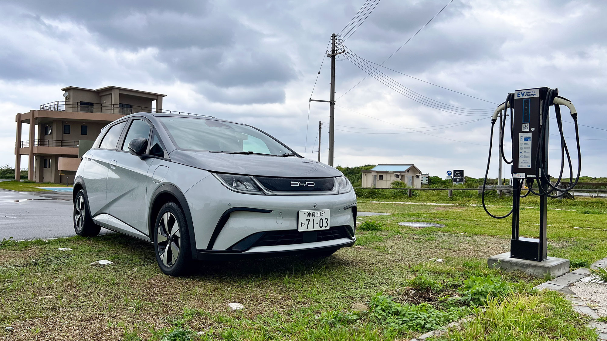

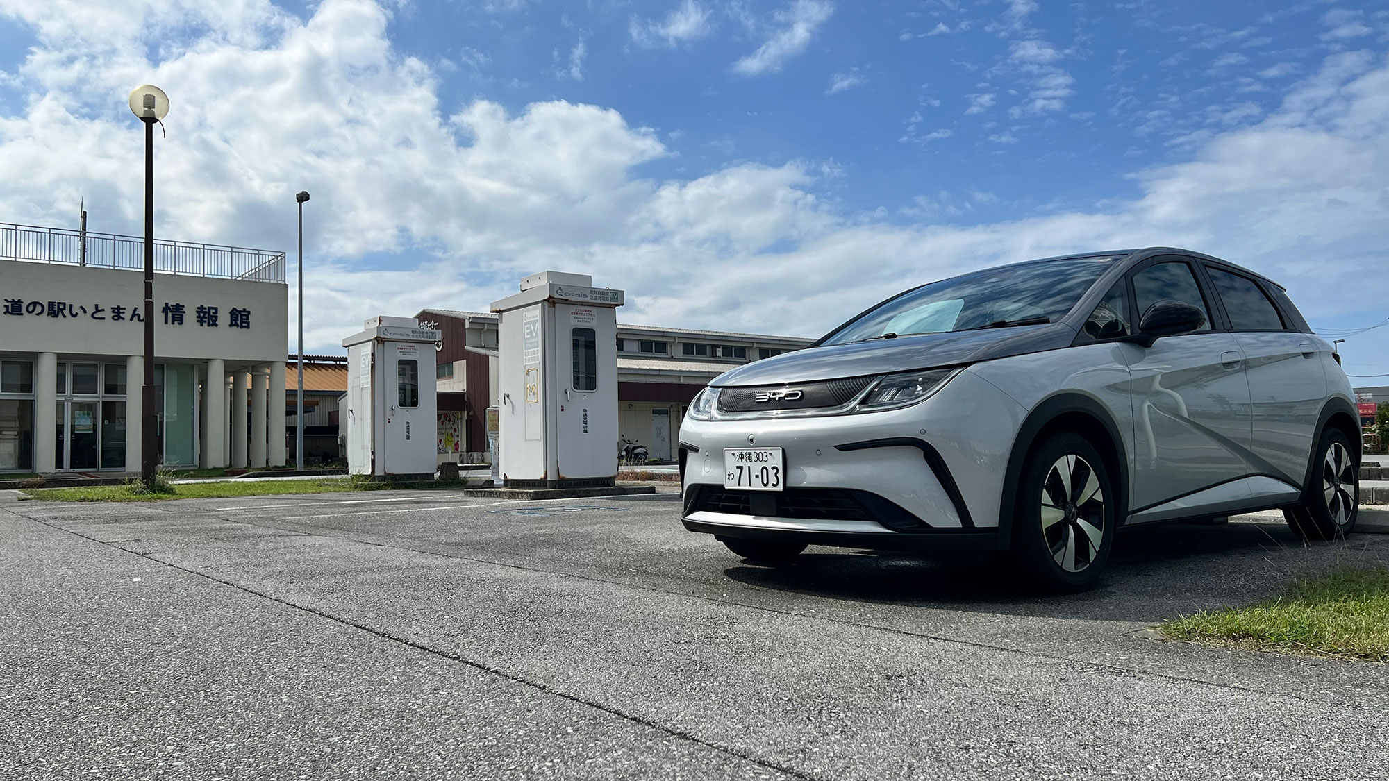

二日目は雨が降っていたものの、郊外走行が中心だったことから電費は伸びています。沖縄本島最北端の辺戸岬にはテラチャージの普通充電器が複数口設置されていました。とはいえ、この辺戸岬に数時間滞在するような施設はなく、レンタカーを利用するユーザーがテラチャージのアプリを入れていることは少ないでしょうから、それほどの需要が見込めないのではないかと感じます。
また、本島在住のEVオーナーを想定しても、日産サクラなどの航続距離が短いEV以外は経路充電(目的地充電も含めた外部での充電)を行う機会は少ないでしょうから、わざわざ基礎充電環境よりも高額な普通充電器、しかも周りに滞在するべき施設がない辺戸岬の普通充電器を使用するというケースも考えにくいです。このような普通充電器の需要がどれほどあるのか、とくに、もし補助金が入っているのだとすれば真剣に考える必要があるでしょう。

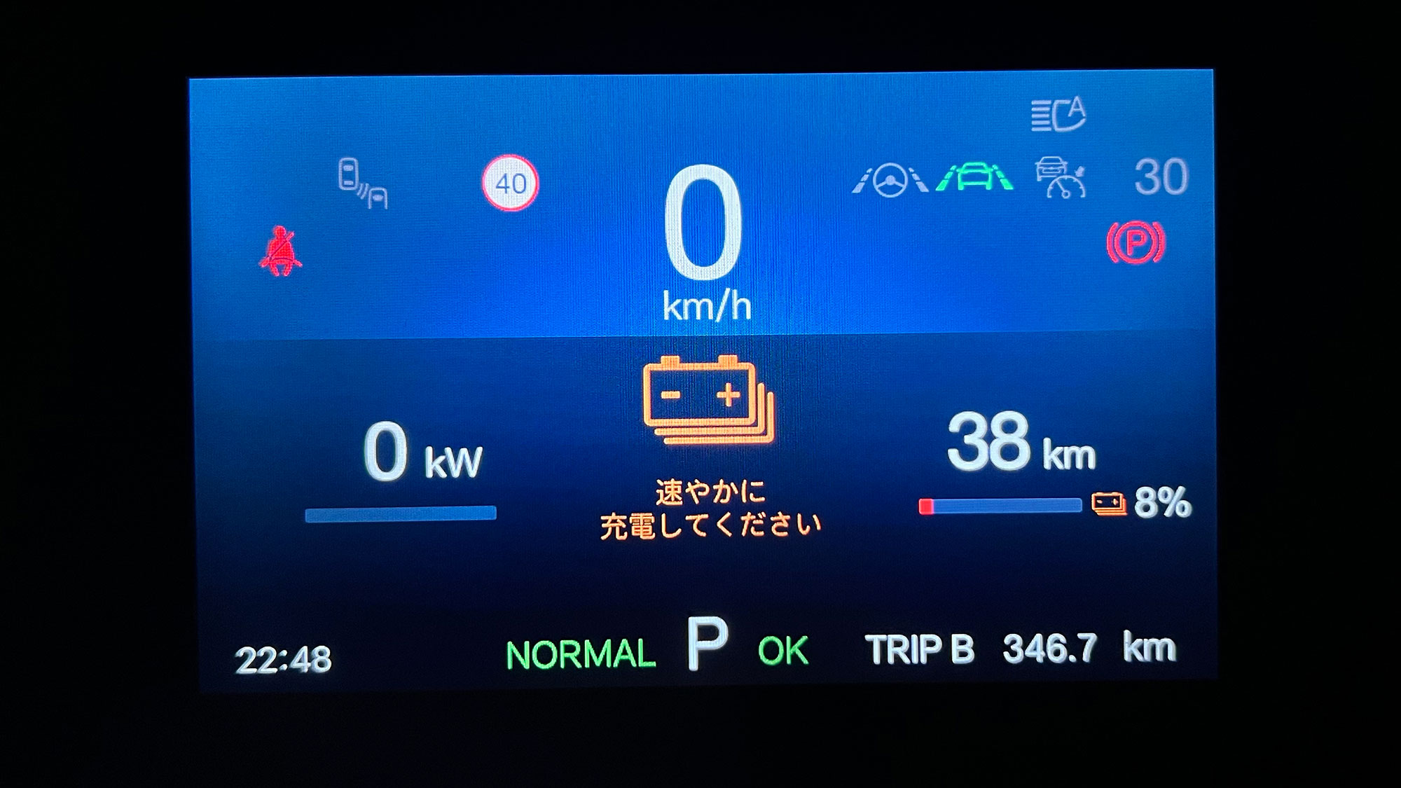

那覇市街を出発して本島を周遊した後、ようやく那覇市街に戻ってきました。総走行距離は346.7km、充電残量にして92%分を消費しました。また、途中道の駅で仮眠をとった際にエアコンはつけっぱなしでしたから、実際には85%弱分で346kmを走り切ったことになります。よって沖縄本島をラフに走らせると、ドルフィンロングレンジは概ね満充電あたり400km程度は走行できるといえそうです。

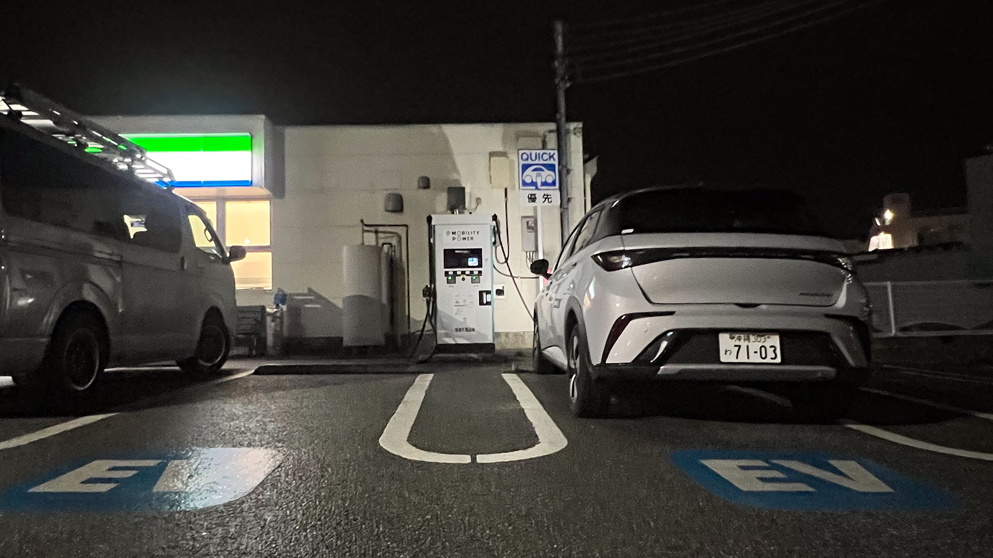

那覇市街まで戻ってくると90kW級以上の急速充電器が複数存在します。ファミリーマートにも90kW級急速充電器が設置されており、深夜でも問題なく使用することができます。ちなみにレンタカーにはeMP充電カードが付帯されていたので、途中の充電も心配はいりません。

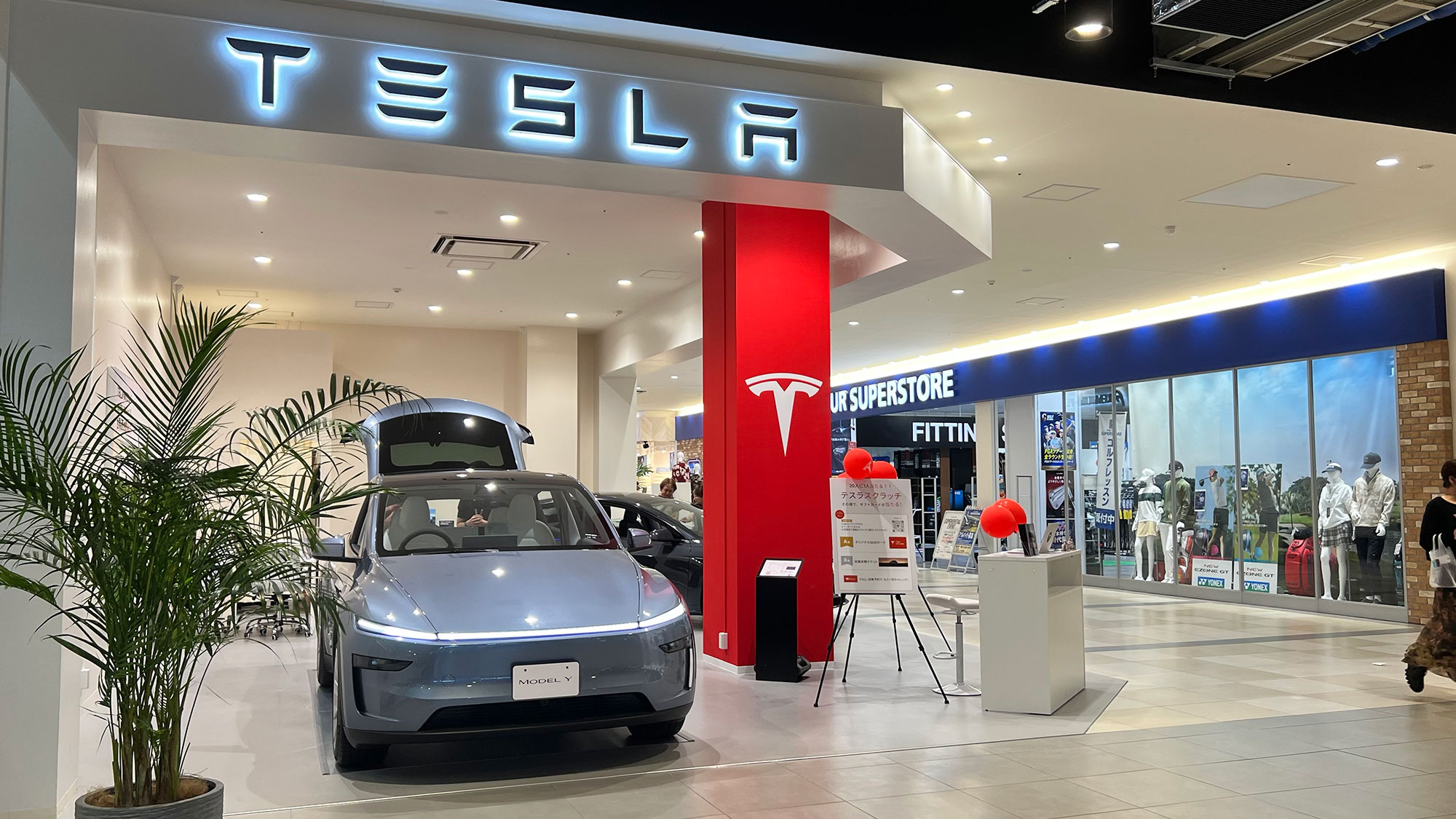

テスラストア沖縄。ショッピングモール一階の中心区画に位置し、平日昼間でも私が観察していた数十分間ほどは、来客が途切れることはなかったです。

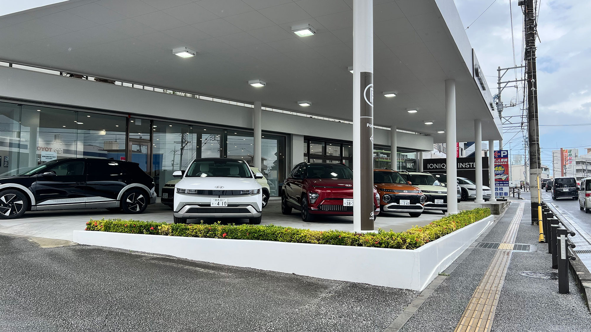

那覇市街中心部から少し離れた幹線道路沿いのヒョンデストア。ディーラーの居抜き物件のような外観で、テスラストアと比較すると気軽に車を見学することが難しそうと感じました。

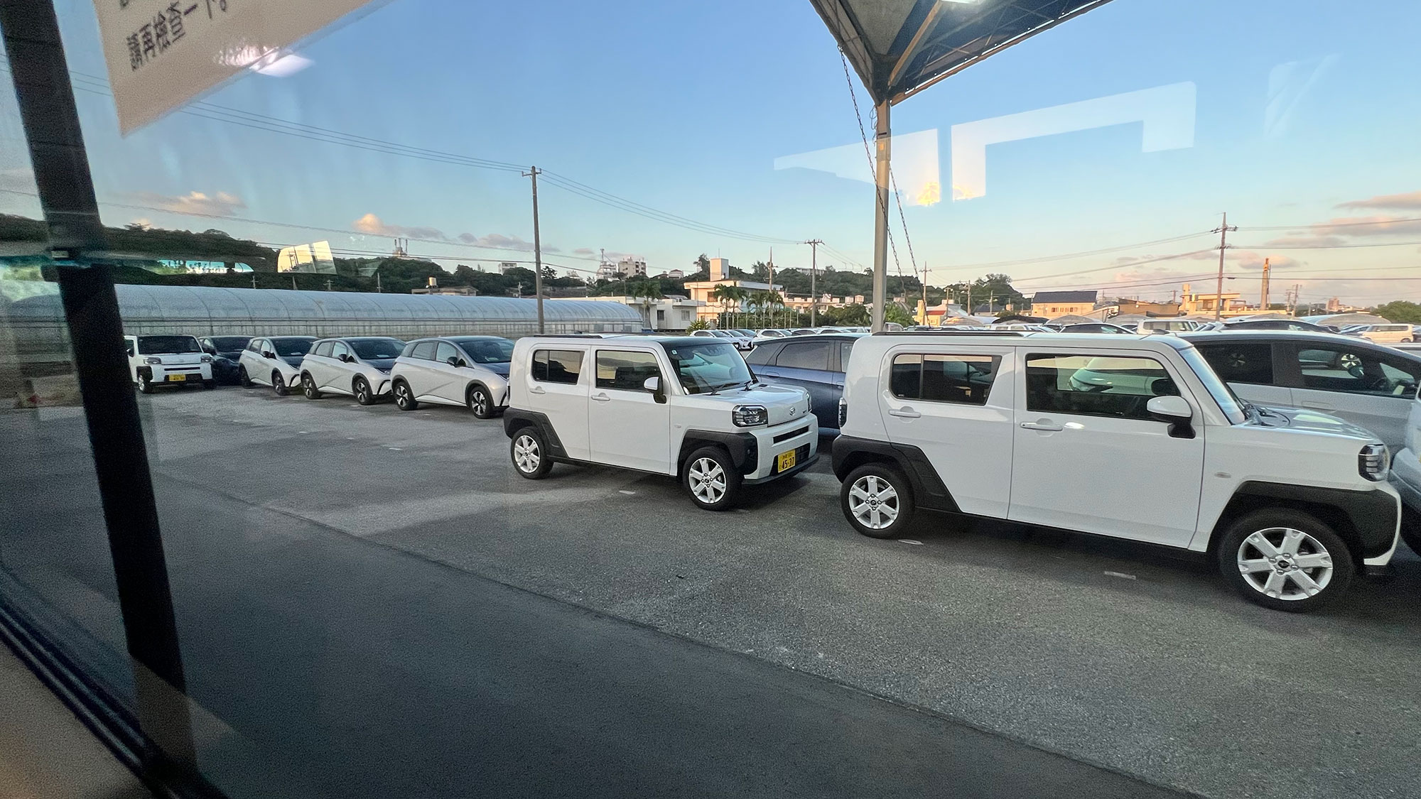

今回ドルフィンを借りたバジェットレンタカーの車両基地。手前から2列目がドルフィンの列。今後どれほどEVレンタカーが増えていくのかにも注目です。
