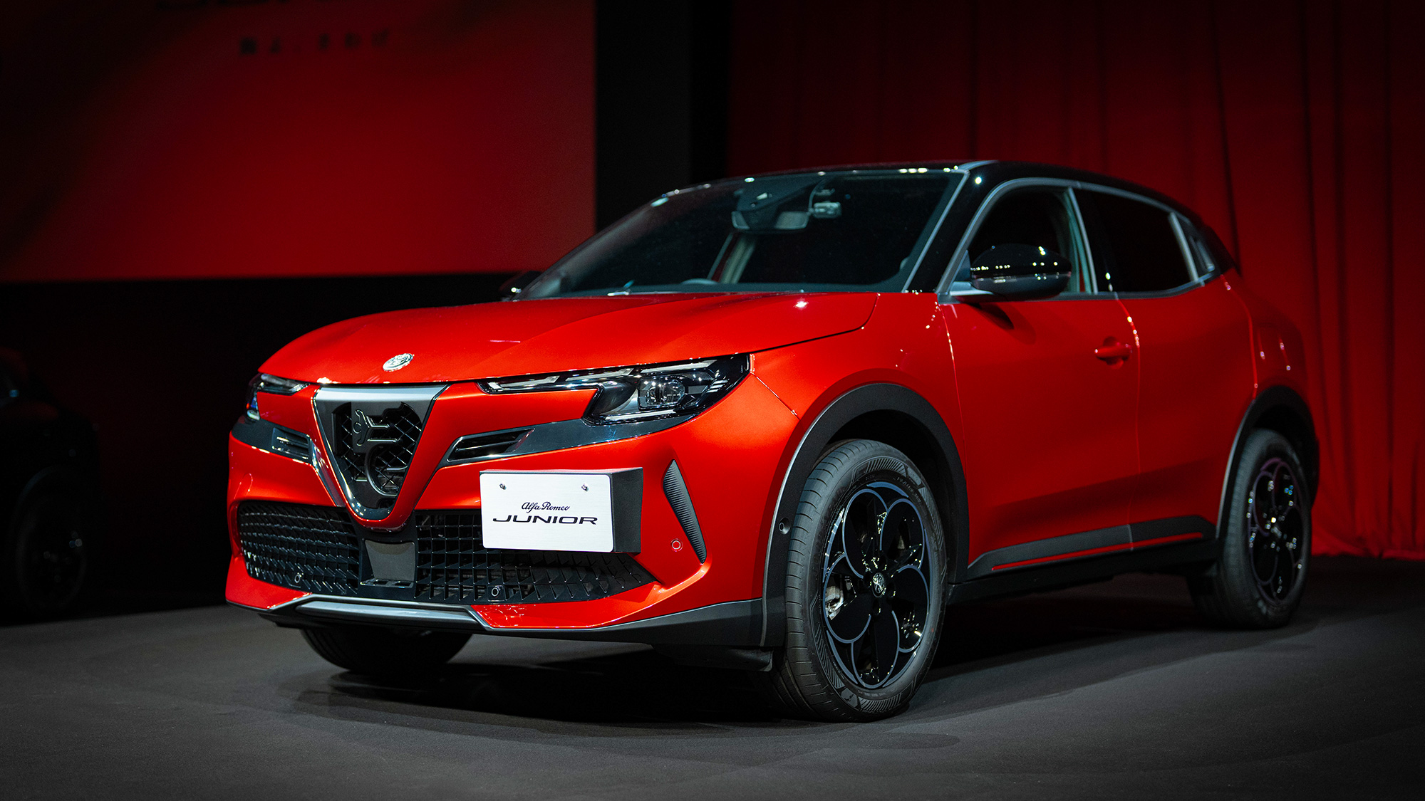

アルファロメオは、ジュニア・エレットリカをコンパクトSUVにカテゴライズしています。とはいっても日本ではコンパクトというほど、小さな車ではありません。それでも全幅1780mm、全長4195mmなので、最近の2m近い幅がある車に比べたら比較的扱いやすい車と言えそうです。

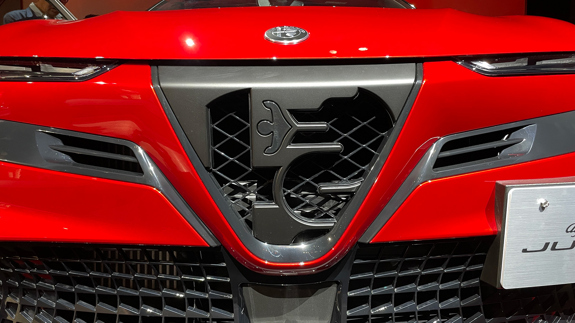

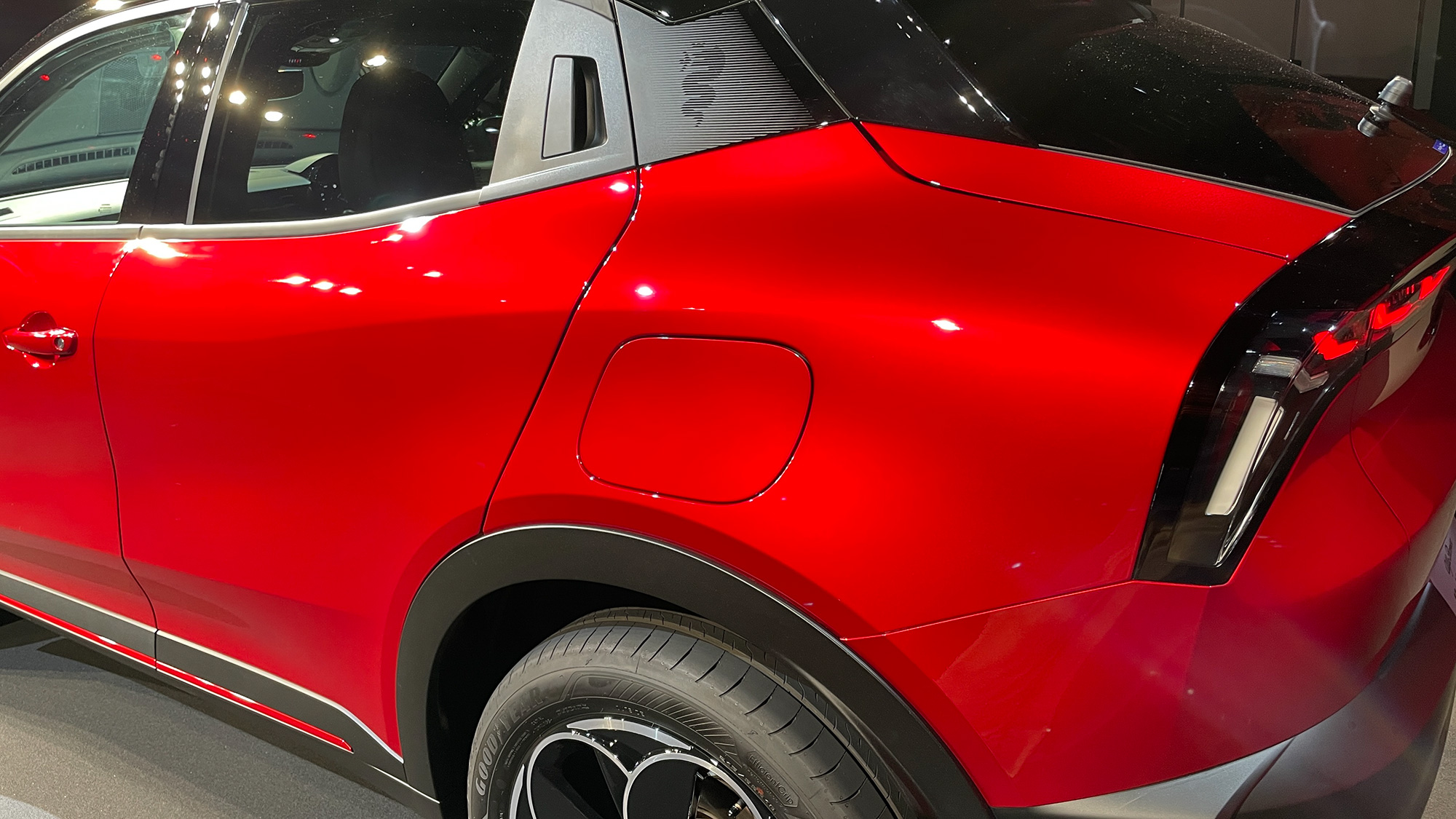

外観で特徴的なのは、アルファロメオの十字と人を食うヘビのマークを透かしでかたどったグリル(スクデット)でしょうか。充電口は左側後部に一か所なので、急速充電と普通充電がまとまっていると思われます。
