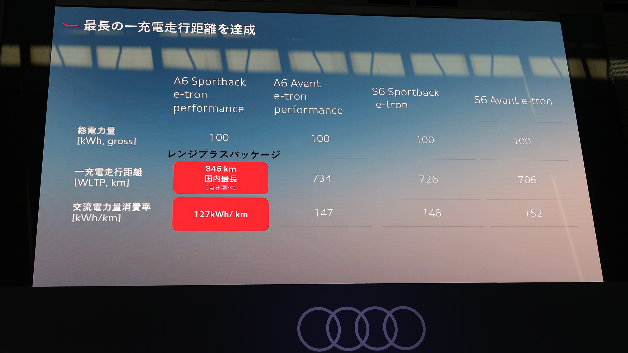

PPEの採用と、ネット値で94.9kWhという大容量バッテリー、それにCd値0.21というアウディ史上最高の空力性能などのおかげで、一充電での航続可能距離はRWDのA6 e-tronスポーツバックが769kmになります。

またA6 e-tronスポーツバックには、エアサスペンションにして車高を落としたりドアミラーをカメラによるバーチャルミラーにするなど装備品を電費向上に振った「レンジプラスパッケージ」を用意。一充電での航続可能距離は最長846km(WLTCモード)にもなります。アウディによれば、日本で販売されているEVの中で最長です。

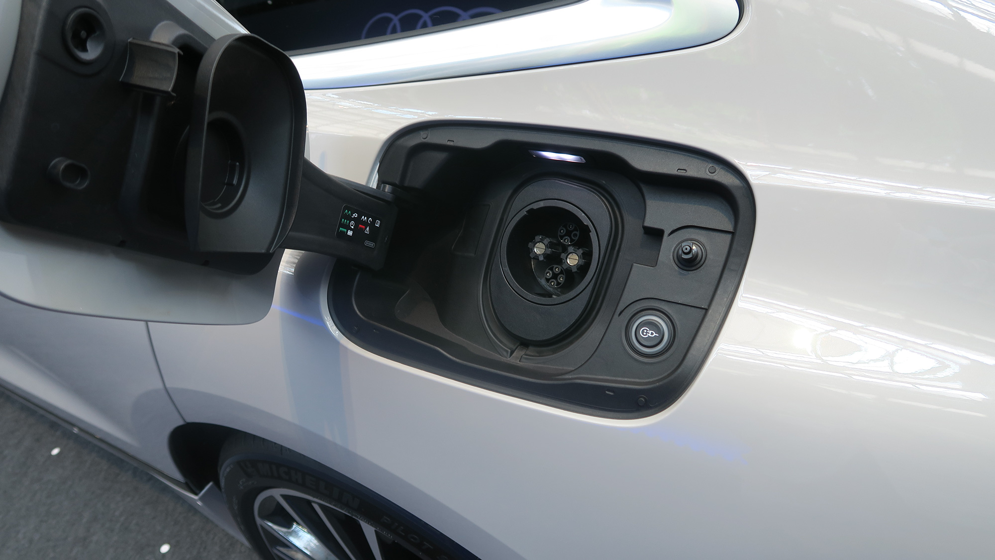

充電口はもちろん電動。後部フェンダーの左側に急速充電用、右側に普通充電用が配置されていました。
PPEの採用で、システムの中身はアウディの初期型e-tronに比べて、大きく変化しました。ユーザーのメリットで大きいのは、800Vシステムの採用で急速充電の受け入れ出力が最大135kWになったことです。スペック上は、SOC10%から80%まで、最短35分で充電可能とアナウンスされています。
