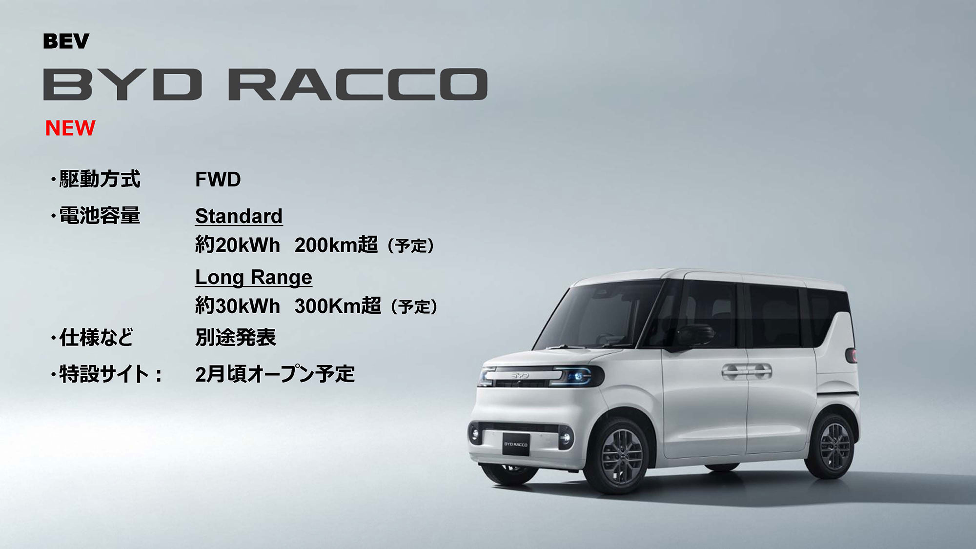

また、先ごろ東京で開催されたジャパンモビリティショーで初公開された軽乗用EV「ラッコ」のバッテリー容量が、ベースモデルとなる「Standard」は20kWh、「Long Range」で30kWhとなることを発表しました。
20kWhは「日産サクラ」や三菱「eKクロスEV」と同じ。30kWhはホンダ「N-ONE e:」や「N-VAN e:」と同じ容量で、先行して発売されている国産軽EVに合わせたバッテリーサイズで、すでに日本発売されているヒョンデ「INSTER」Casualの42kWh(上位モデルは49kWh)には及びません。
航続距離はスタンダードが「200km超」、ロングレンジが「300km超」の予定であることも発表されました。とはいえ、車高1800mmの軽ハイトワゴンで「10km/kWh」の電費を叩き出すのは至難の業。実用的な航続距離としてはスタンダードが「7.5km/kWh×20kWh=150km」、ロングレンジで「7.5km/kWh×30kWh=225km」程度と考えておくべきでしょう。
