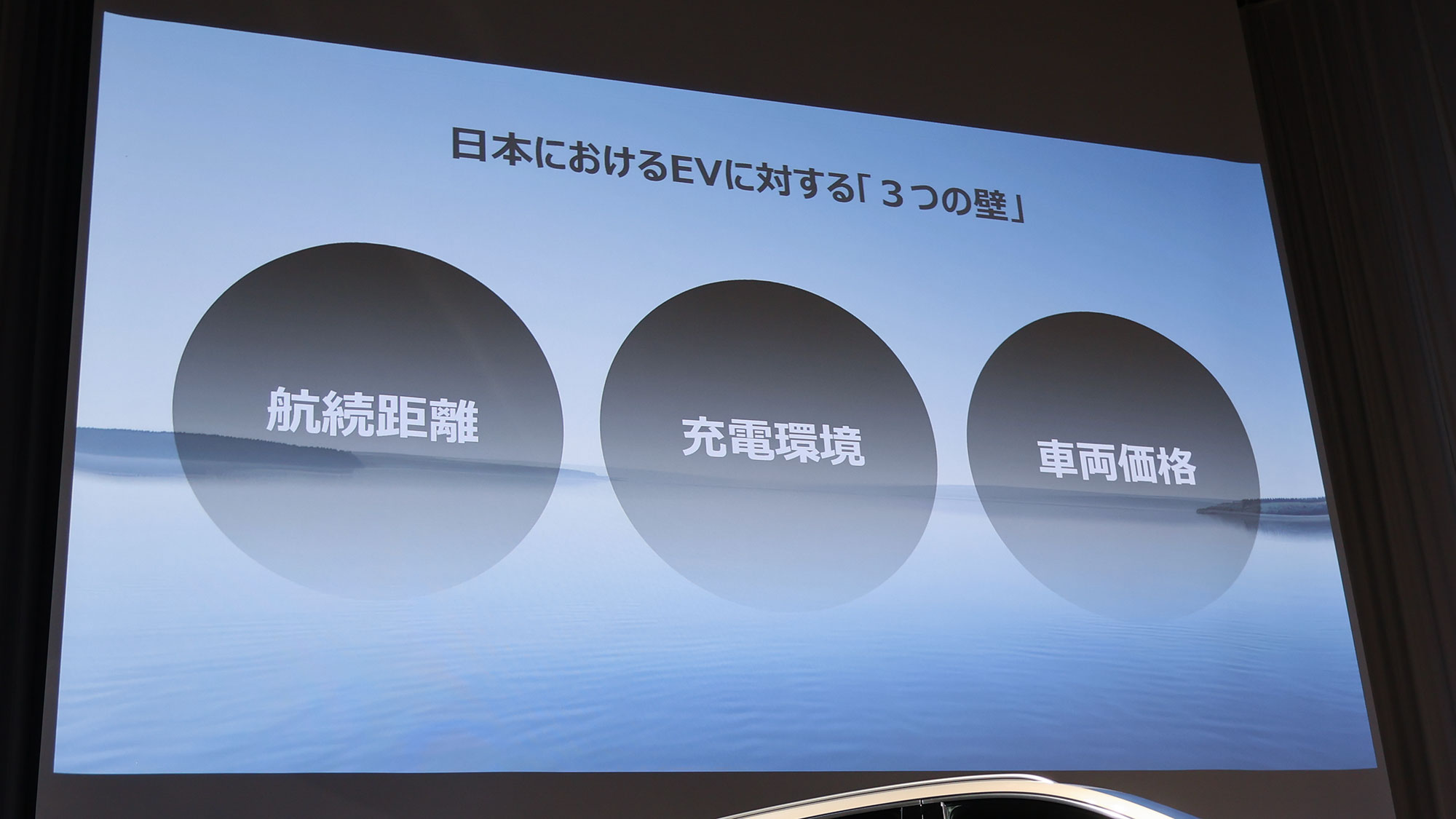

端的に紹介すると、日本で広がっているEVに対するイメージの「3つの壁」を打ち破るためです。
BYDでは、ブレードバッテリーなどの技術を活かしつつ、ラインナップするEV車種の性能や魅力を高め、EVへのネガティブなイメージに対して「大丈夫ですよ」というメッセージを発信してきました。
【BYDがEVで実現してきた「壁を打ち破る」ポイント】
航続距離
400〜600km超の一充電走行距離を実現。
充電環境
短時間で充電できる高い受電性能を実現。
車両価格
300万円以下で買える手頃なEVラインナップを実現。
とはいえ、日本におけるEVへのネガティブイメージは、なかなか払拭されません。世間に広がる「EVはまだ時期尚早」という懸念を払拭するために、スーパーハイブリッド=PHEVのポテンシャルが有効ではないか。それが、BYDが日本でPHEVを発売する理由です。
【スーパーハイブリッドによって「壁を打ち破る」ポイント】
航続距離
ガソリンと電気を合わせて1000km超という安心の走行距離。
充電環境
市街地などでは電気での走行を主体にしながらガソリンでも電気でも走行可能。
車両価格
バッテリーに強いメーカーだからこその車両価格を実現。
すでにEVの魅力をご存じの方にとって、航続距離や充電環境といった懸念の「壁」は案じるほどのことではないとご承知のはず。でも、EVが気になりつつ、こうした壁に阻まれている方の数は少なくありません。東福寺社長は、スーパーハイブリッド=PHEVというわかりやすいソリューションで壁を打ち破り、日本の電動車普及を促したい、そして、日本社会の脱炭素化実現に貢献したいという思いを語ってくださいました。

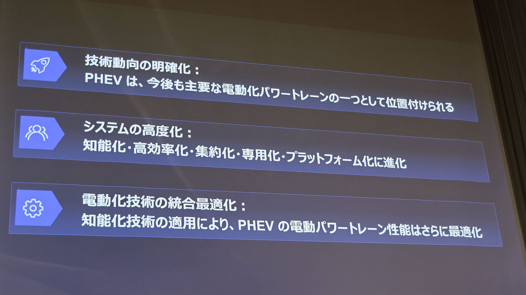

PHEVは一過性の技術ではない
大容量バッテリーとともにエンジン(どちらも重い!)を搭載するPHEVは、本格的なEVシフトに向けたどっちつかずのプロダクトではないかと、個人的に感じています。適度な走行距離性能と、それなりの充電環境さえあればEVで何も不自由はありません。逆に、PHEVでは走っている途中でエンジンが始動したり、燃料補給のためにガソリンスタンドへ行かなければいけないことをストレスに感じてしまうことがあります。
発表会後の立ち話でそんな思いを伝えてみると、東福寺社長は「将来的にモビリティがEVにシフトすることは間違いない」としながらも「PHEVは今後も長期間にわたってNEV(新エネルギー車)の選択肢として必要かつ有効な技術であり続けるのではないか」という見通しを語ってくれました。
都市部には集合住宅住まいで自宅に基礎充電環境をもてない人も少なくありません。また、日常的に長距離ドライブが必要な方など、一定の自動車ユーザーにとってPHEVは電動車の可能性を拡げるツールとなる可能性があるということです。
