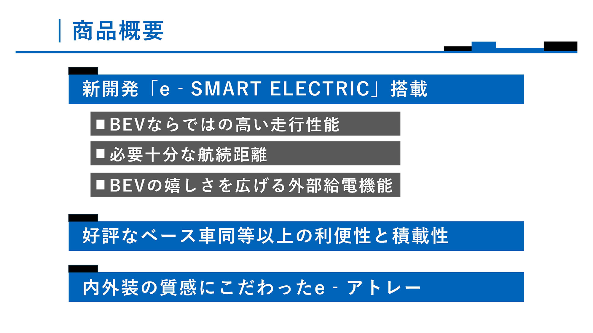

3社共同開発の「e-SMART ELECTRIC」を搭載
さて、新型となるe-ハイゼットカーゴ、e-アトレーはそれぞれハイゼットカーゴとアトレーがベース。アトレーは以前ハイゼットの乗用版のアトレーワゴンの名でしたが、現在は商用モデルとなっています。少々複雑ですがハイゼットカーゴもアトレーも4ナンバーの商用モデルで、アトレーはそのなかでも乗用車ライクな乗り心地や装備、外観が与えられています。
e-ハイゼットカーゴ、e-アトレーはハイゼット&アトレーのプラットフォームをベースに、バッテリーを床下に搭載。電力供給ユニット(コントロール系)はフロントシート下、モーター&駆動系となるe-アクスルはリヤセクションに搭載され後輪を駆動します。軽自動車に適したBEVシステム「e-SMART ELECTRIC」についてはトヨタ、スズキとの共同で開発されたものですが、それ以外のシャシーやボディなどはダイハツの独自開発です。

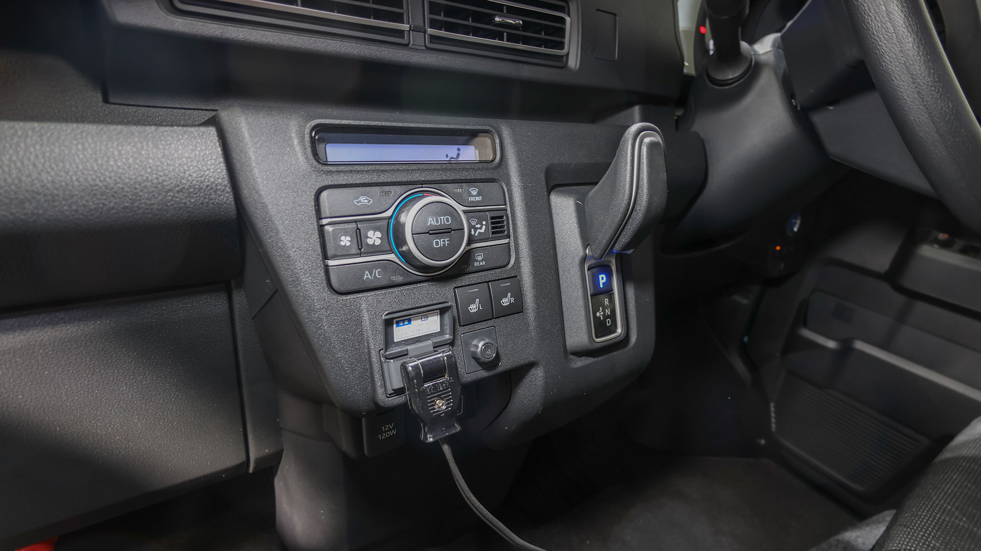

V2Lのコンセントはダッシュボードの使いやすい場所に配置。
全車に走行時も使用可能なAC100V/1500Wの外部給電機能(アクセサリーコンセント)を標準装備。サイドウインドウに取り付けるアタッチメント(標準装備)を使って車外へ100V電源のコードを引き出せるようにもなっています。急速充電インレットも全車に標準装備となっており、V2Hにも対応(別途V2H機器が必要)しています。

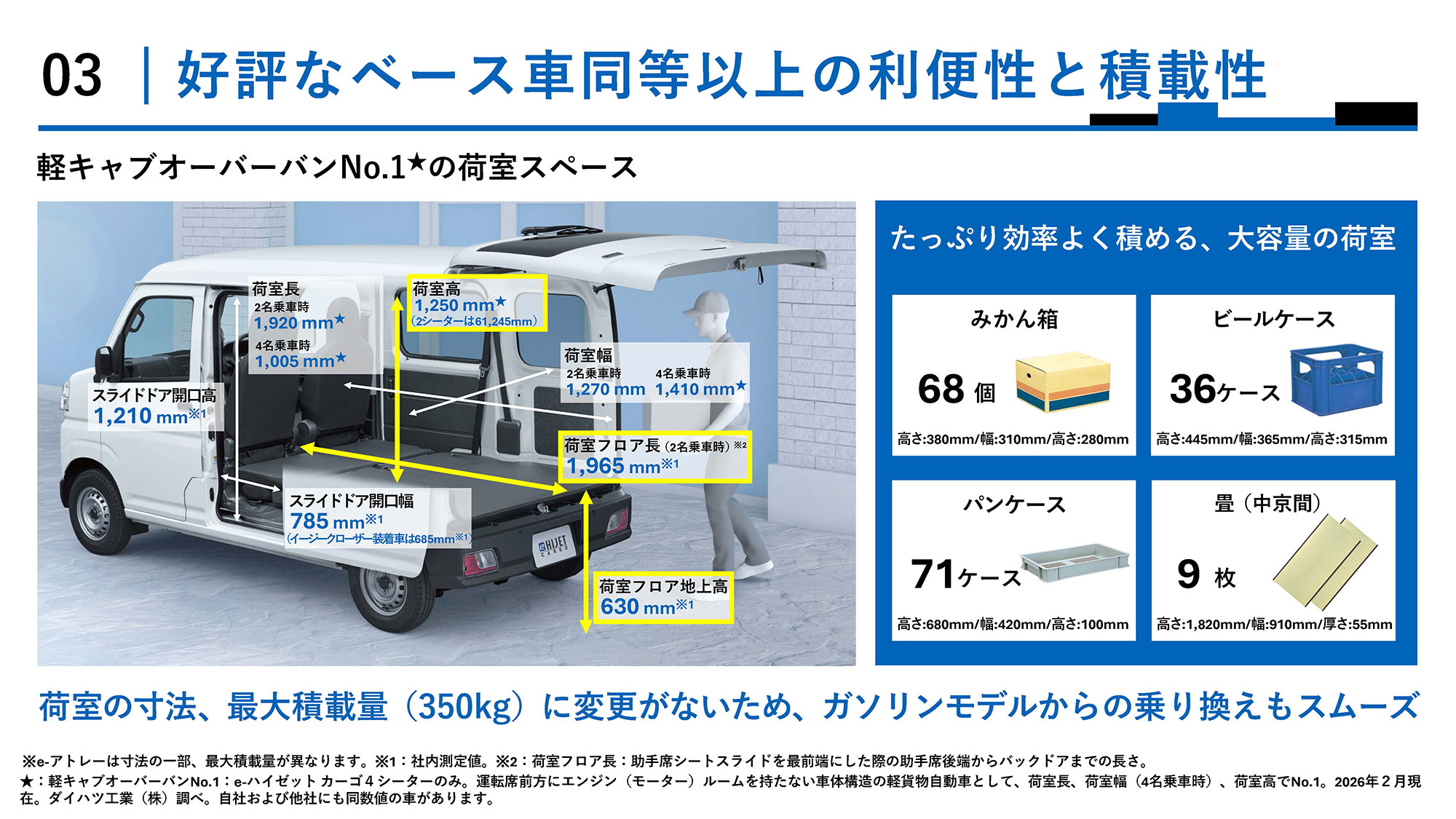

乗用車では乗り換え時に上位モデルを選んだりすることがありますが、商用バンモデルは同一モデルを購入することも多くあります。これは仕事で使用するのに商用バンが適しているユーザーの買い替えニーズが高いことが要因です。そして同一モデルに買い替えるユーザーには、荷室寸法の変更が嫌われます。発表会のなかでも、既存のハイゼットユーザーからの「従来モデルに工夫して取り付けた棚が使えなくなるのは困る」といった声に応えて、実用性を工夫したことが紹介されました。

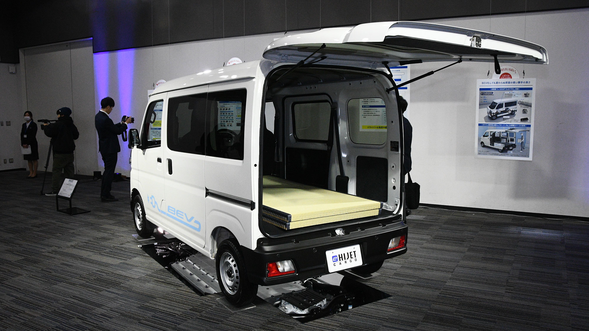

具体的には、ICE車からEVへの乗り換えを促進するためにもe-ハイゼットカーゴは荷室の寸法はICE車と同一としています。アピールポイントとして紹介されていたのが中京間の畳(1820×910mm)9枚を積むことが可能という積載性能でした。畳屋さんにしか関係ないと思うのは早計です。1820mm、つまり一間の長さに対応しているのは、日本の建築関係などのユーザーにとってはとても重要なこと。さらにe-ハイゼットカーゴは助手席の前倒しも可能で2650mmの長尺物が積載可能です。

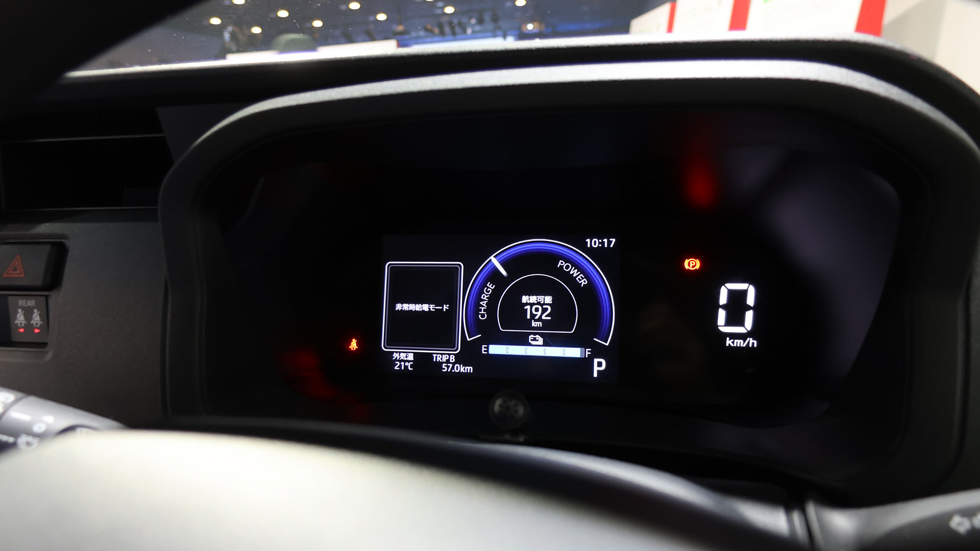

SOCの%表示がないのは残念
発表会場で給電中の展示車のメーター。SOCの%表示はありません。
EV関連装備についてもう少し詳しく紹介しておきます。充電口は普通、急速ともにフロントのグリル上、少し左にオフセットされた位置となります。200V(3kW用)の普通充電ケーブルは7mが標準装備で、15mがディーラーオプションとして設定されています。また、ケーブル付き普通充電器を所有していることも想定し、充電ケーブルレスのオプションが設定されています。
液晶メーターには「POWER/CHARGEゾーンメーター」が表示され、放電と充電(回生)のエネルギー収支が視覚的に表示されます。瞬間電費はバー表示、平均電費は数字表示で、電池温度もバー表示されます。
バッテリー残量のSOC(%)表示はなく、ガソリン残量のようなバー表示のみ。メーター中央には航続可能距離が表示されますが、残量のSOC表示はEVを上手に使いこなすためにはとても大切な情報です。EVに慣れていないユーザーを想定してのことだと推察しますが、ちょっと残念なポイントでした。

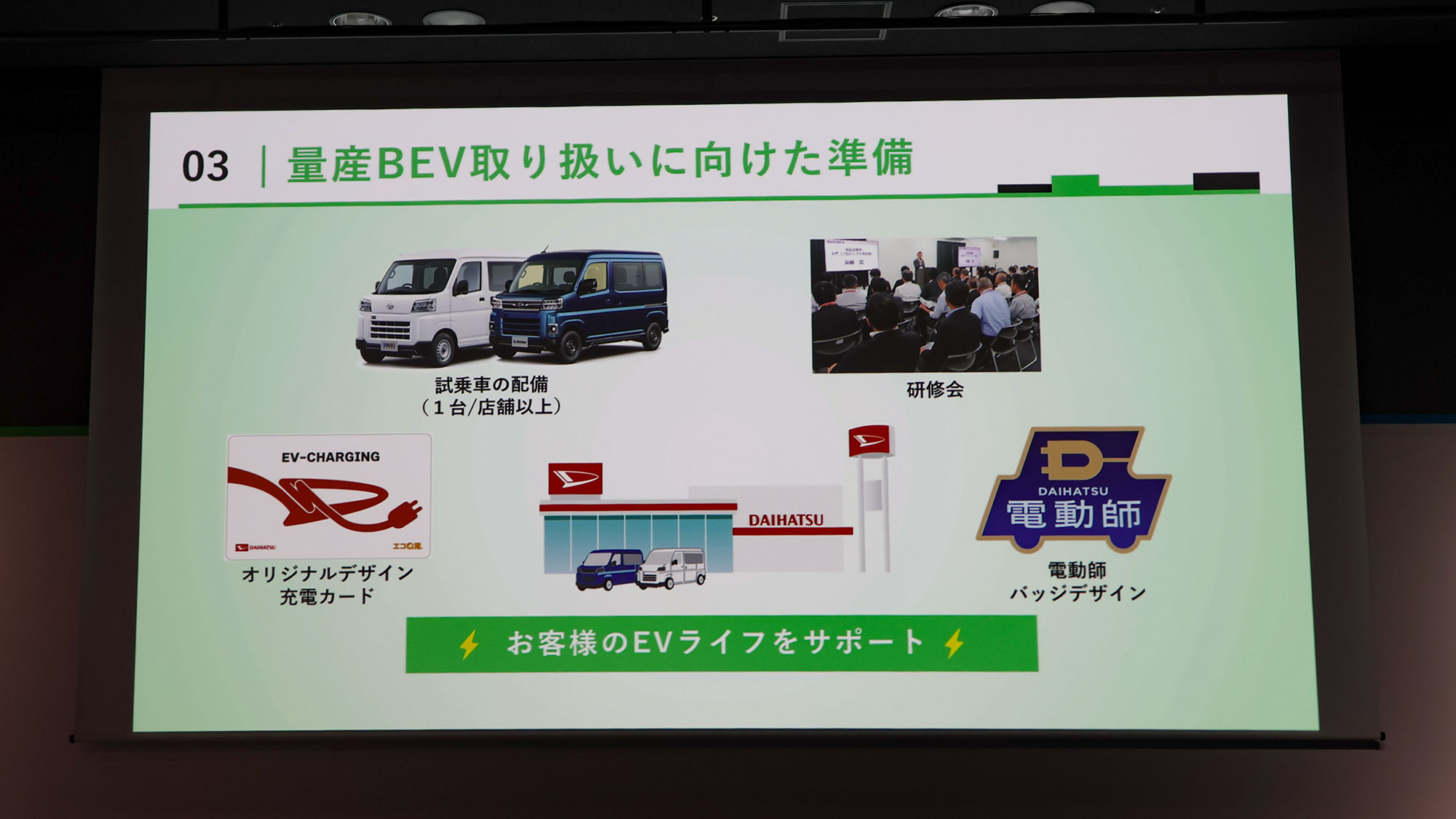

発表会では、販売戦略についても積極的に取り組んでいくことが説明されました。ユーザー向けにオリジナルデザインの充電カード(エコQ電連携)を用意するほか、EVに詳しいスタッフを育成して「電動師」の称号を与え、専門性のある対応を行えるようにしていくとのこと。
とはいえ、月間販売台数の目標は2車種合わせて300台とやや控えめな印象です。商用車はフリート契約で一気に台数が伸びる可能性があります。一契約で4桁台数ということも十分にありえるだけに今後、より意欲的な目標を掲げ「商用軽EVで脱炭素社会実現に貢献」という、この日説明された言葉通りの意気込みが具現化することに期待しています。
