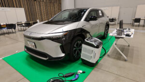

移動式急速充電器をPRしていたのが充電インフラベンチャーの「ベルエナジー」(茨城県つくば市)です。EVsmart読者は、可搬型の急速充電器「ROADIE V2(ローディーV2)」を販売している会社としてご存知でしょう(関連記事)。ローディーは、JAFなどのロードサービスに納入が進んでいるそうなので、すでに電欠レスキューでお世話になったEVオーナーがいるかもしれません。
そのベルエナジーが初公開していたのが「MESTA V1」。見た目はトレーラーを牽引する日産リーフです。トレーラーの中身は、最大出力50kWの急速充電器になっています。MESTAは「Mobile EV Station」の略称。EVの駆動用バッテリーから電気を取り出して、CHAdeMO規格の充電ケーブルで他の車に充電できるようにしてあるそうです。
電欠車救援が、すぐに思いつく使い道。自車のバッテリーから電気を分け与えることになりますが、使われていたリーフは62kWhモデルで、満充電での航続距離は360km以上あります。救援では電欠車が最寄りの充電ステーションまで走れるだけチャージできれば良いので、必要なのはせいぜい数kWh。かなりの台数を助けられそうです。
しかも多くの場合、救援作業は路上で行うので、手早く充電できることも大事です。ローディーは内燃車でも運用できるという汎用性がある一方で、最大出力は20kW。出力の高いMESTAには、より短時間で必要な充電ができるメリットがあります。

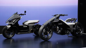

個人的には、ホンダ「EM1 e:」に続いて販売予定の原付二種電動スクーター「SC e: コンセプト」に目が釘付け。モバイルパワーパックe:を2つ搭載していて「近々発表できると思います」と聞いて、期待が高まりました。
