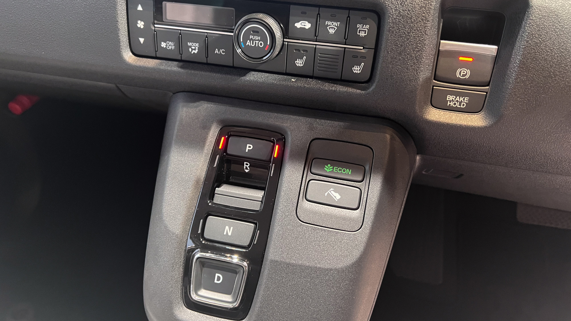

発表資料で「おっ!」と思ったのは、加減速から完全停止までアクセルペダル一本でできる「シングルペダルコントロール」が採用されたことです。センターコンソール部のボタンを押せば、ワンペダルのオン・オフを切り替えられます。Honda eにも備わっていますが、ホンダの軽では初採用です。

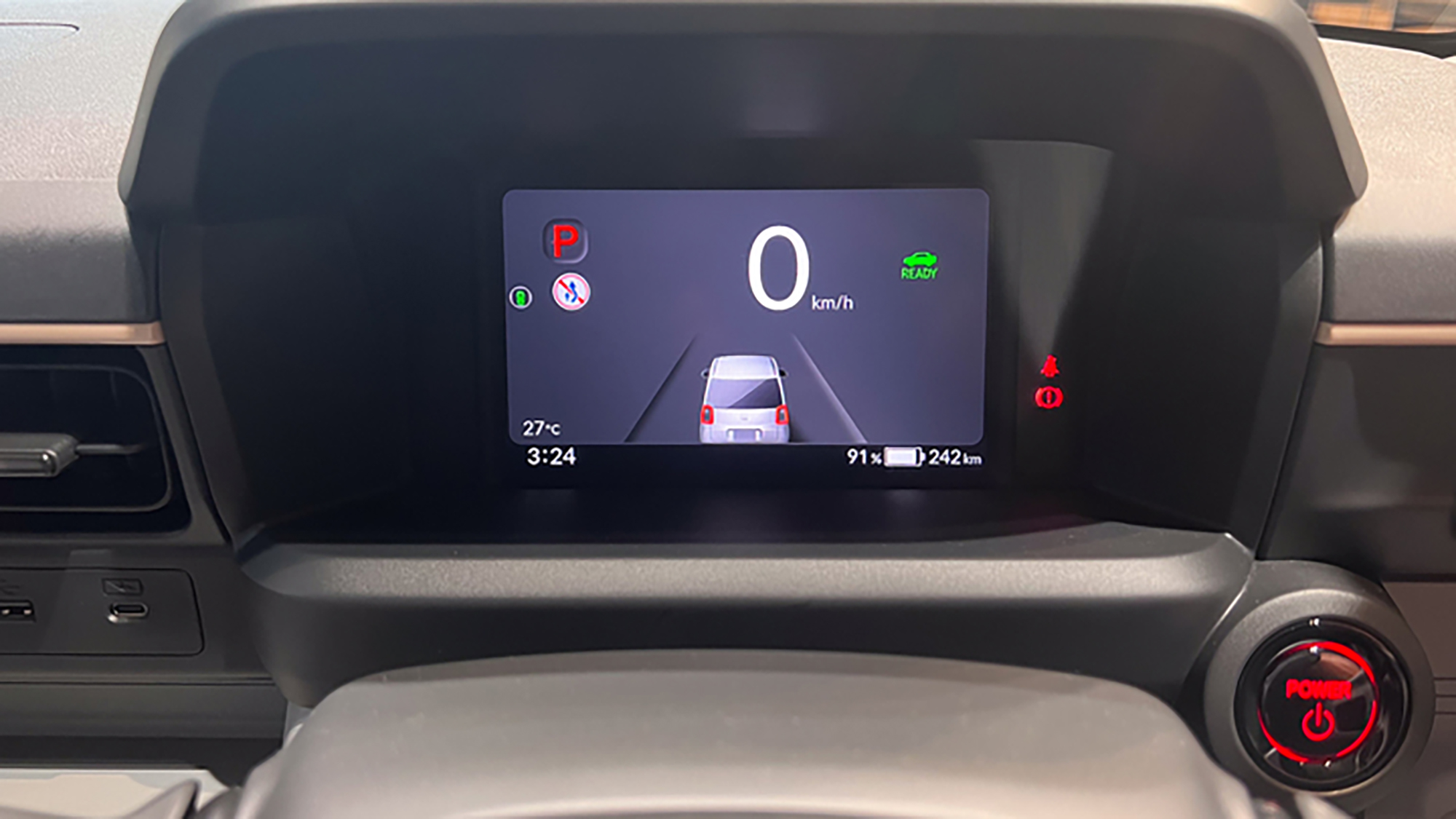

ステージに展示された車両を覗かせてもらっていたら、N-VAN e:では棒グラフだけだったSOC(充電率)が数字(%)でも表示されるようになっているのに気づきました。ちょっとしたことですが、うれしい改良ポイントです。

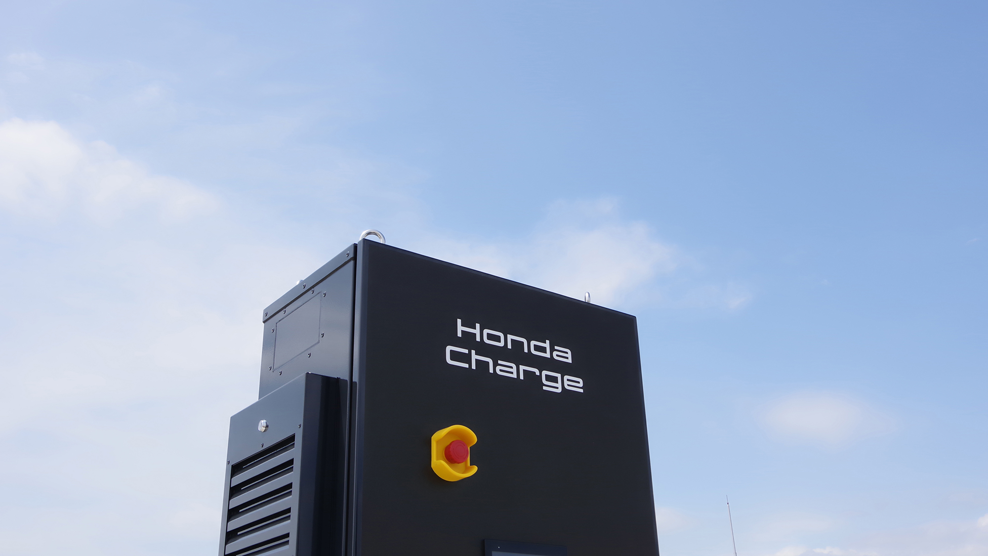

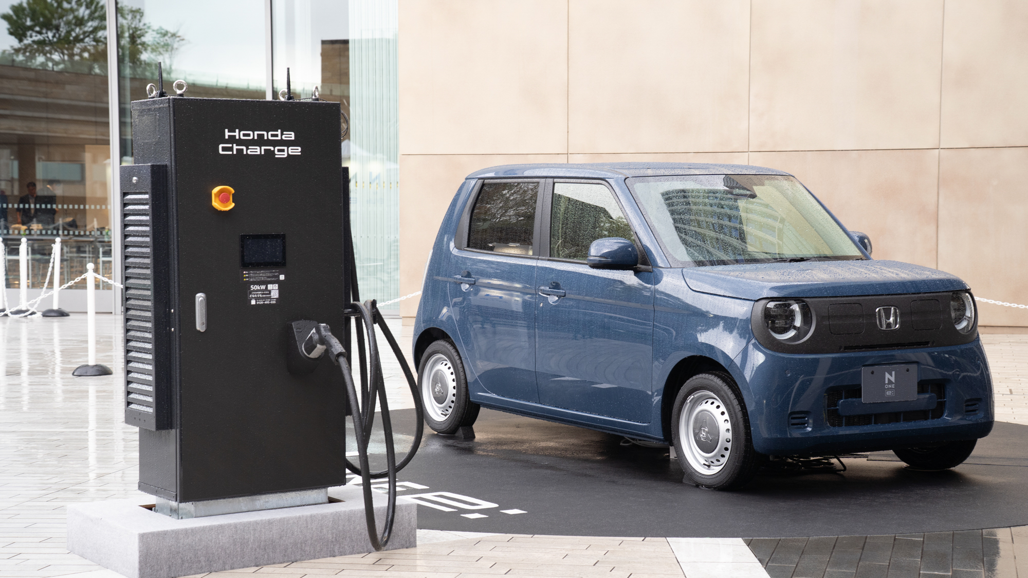

さて、9月12日からサービスが提供開始される充電サービス「Honda Charge(ホンダチャージ)」についての発表内容です。屋外の会場には、黒く塗られた急速充電器の模型が展示されていました。緊急停止ボタン以外はモノトーンで、おしゃれな感じです。これを全国各地に展開していくそうです。
画期的なのは、ついにCHAdeMO急速充電でプラグアンドチャージ(PnC)が実現すること。テスラユーザーにはお馴染みですが、急速充電の際、充電ケーブルのプラグを車両につなぐだけで充電と自動認証、決済までできてしまうというシステムです。
一般的なEV急速充電では、プラグを挿したあと、充電器の操作パネルでカード認証をする、充電開始スイッチを押す(タッチする)といった操作が必要です。でも、N-ONE e:でホンダチャージの急速充電器を使う場合、ユーザーがやらなくてはいけないのは、プラグを挿すことと、充電後に抜くことだけ。充電にかかる手間は激減します。

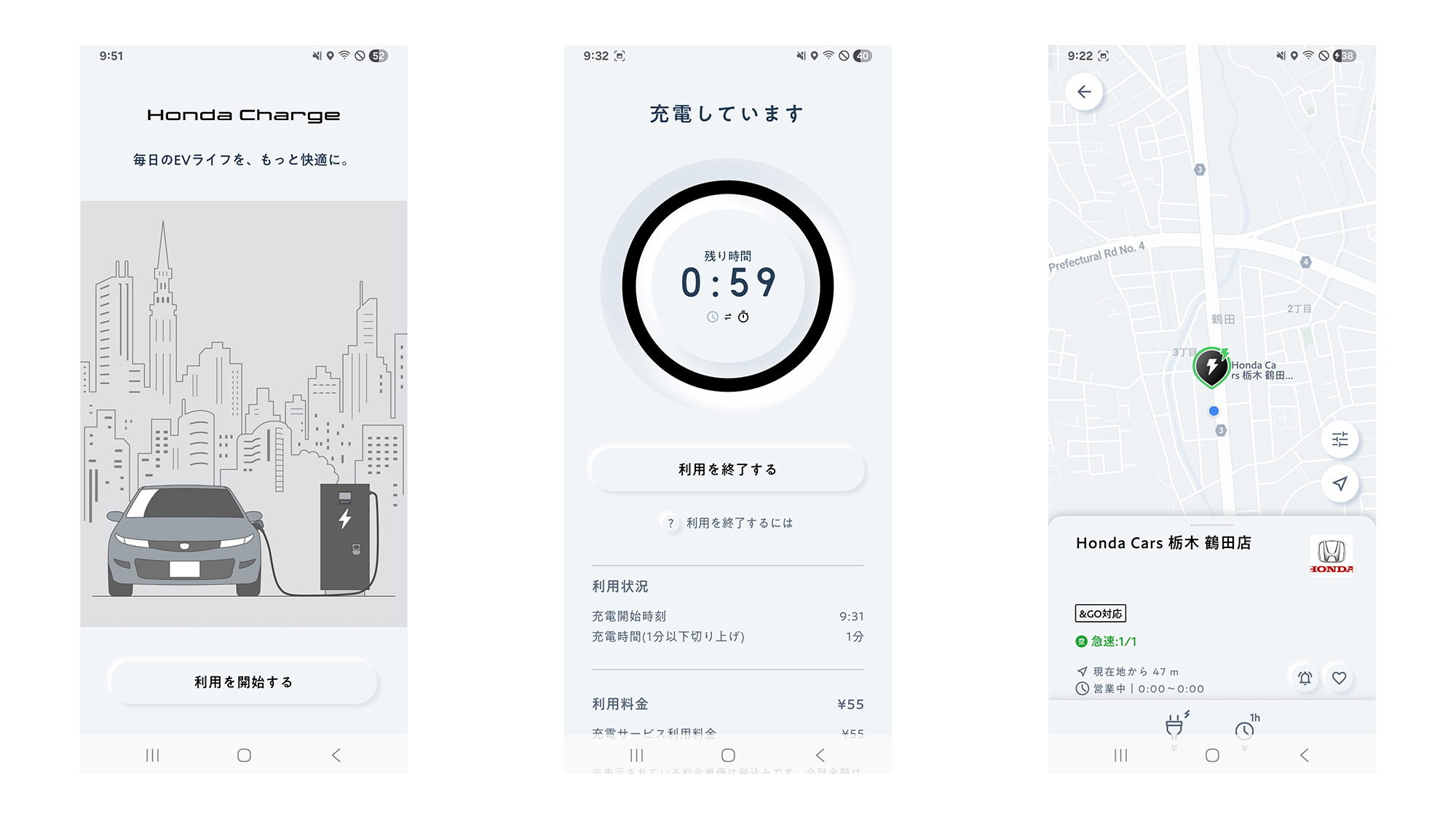

ホンダチャージアプリの画面。
既存のホンダEVユーザーとしては、ホンダチャージの使い勝手や料金設定も気になります。ホンダには、Honda eの発売(2020年10月)に合わせてスタートした充電カードサービス「Honda Charging Service(ホンダチャージングサービス)」がありました。EV普及を図るという観点から料金は破格の安さ。月会費550円で、急速充電は約17.6円/分、普通充電は約1.5円/分という神サービスでした。でも、今年3月末でサービス終了。
以来、メーカー独自の充電サービスの恩恵を受けられない状態が続いていました。そこへ、ホンダ以外のEVユーザーでも利用できるユニバーサルサービスとして登場したホンダチャージ。たとえ「&GO」はできなくても、便利なら活用したいところです。
充電サービスは、カードではなく、専用アプリをダウンロードして利用します。入会金も月会費も不要で、50kWの充電器は55円/分、90kWの充電器は77円/分。空いている充電スポットを予約して、60分取り置きすることもできます。これはMyプラゴで実装されていた予約システムで、車室のストッパーが立ち上がる方式が採用されているようです。
