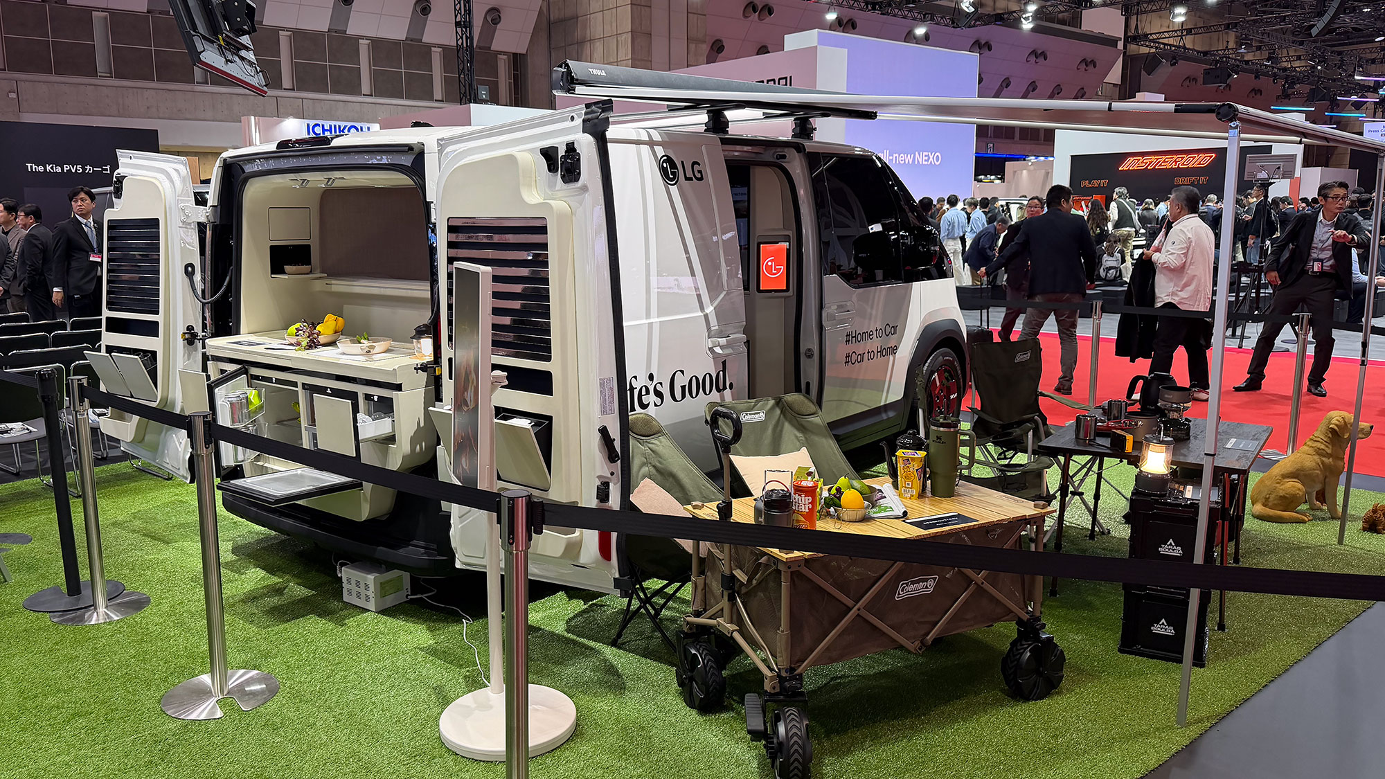

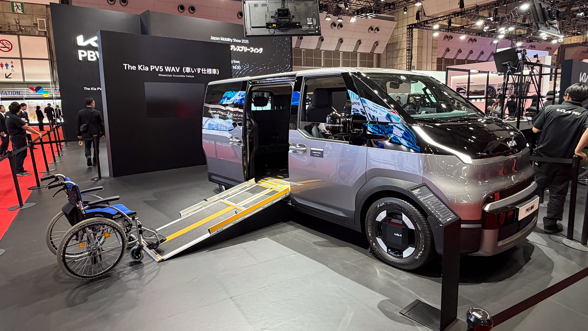

PBVシリーズはEV専用設計で自由度の高いプラットフォームを活用して、用途に合わせたカスタマイズに対応できるのが特長です。JMSのブースでも、PV5パッセンジャーをベースにした車いす仕様「PV5 WAV(Wheelchair Accessible Vehicle)」や、PV5カーゴにゴージャスな後部室内空間やキッチンスペースを備えたキャンピングカー仕様が展示されていました。

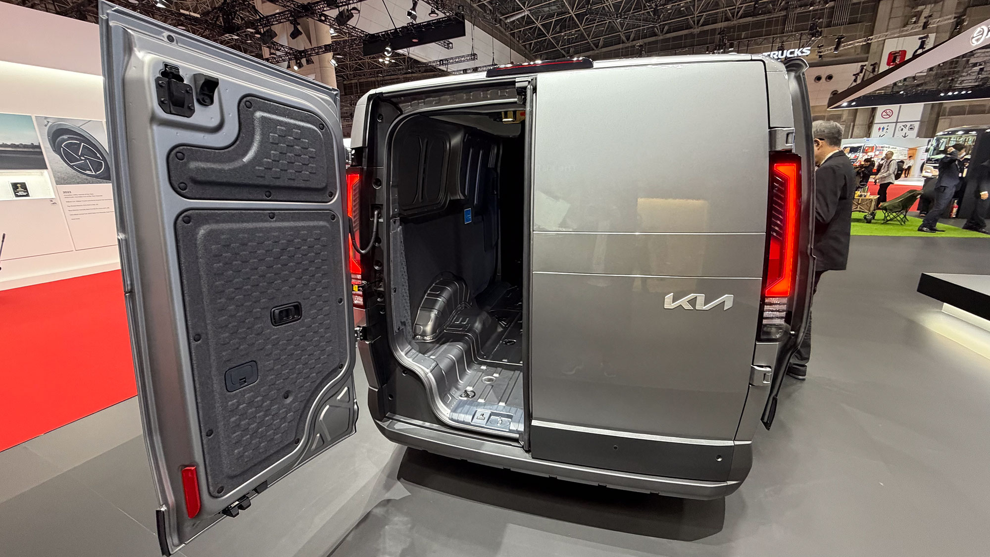

ちなみに、パッセンジャーはテールゲートが跳ね上げ式、カーゴは観音開きになっています。
カーゴのリアゲートは観音開き。荷物の積み降ろしには両方開ける必要がありそうです。
そもそも、カスタマイズ対応の自由度の高さを特長としているだけに、キャンピングカーやキッチンカーのベース車両にうってつけ。今年6月に発売されたフォルクスワーゲン「ID.Buzz」(関連記事)とともに、街やキャンプ場の風景を彩るEVになってくれるポテンシャルを感じます。
キャンピングカー仕様の室内。ゴージャスです。

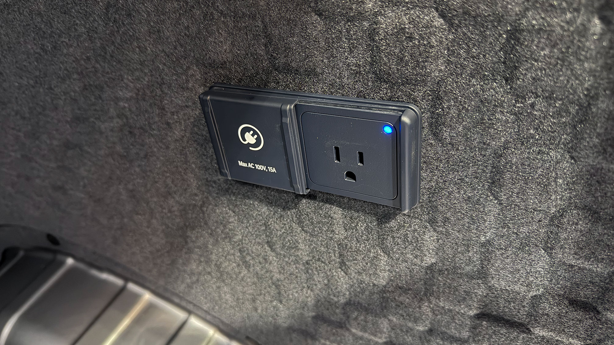

ヒョンデのEV車種と同じく、日本仕様のPV5はV2H(Vehicle to Home)やV2L(Vehicle to Load)も標準装備とのこと。カーゴの荷室にはしっかりとAC100Vのコンセントが装備されていました。屋外でキャンプする時、あるいはキッチンカーの屋台として活用する場合にも、気軽に使えるAC100V電源は大活躍するでしょう。
カーゴの荷室に設置されていたACコンセント。
センターコンソールにもコンセント!
