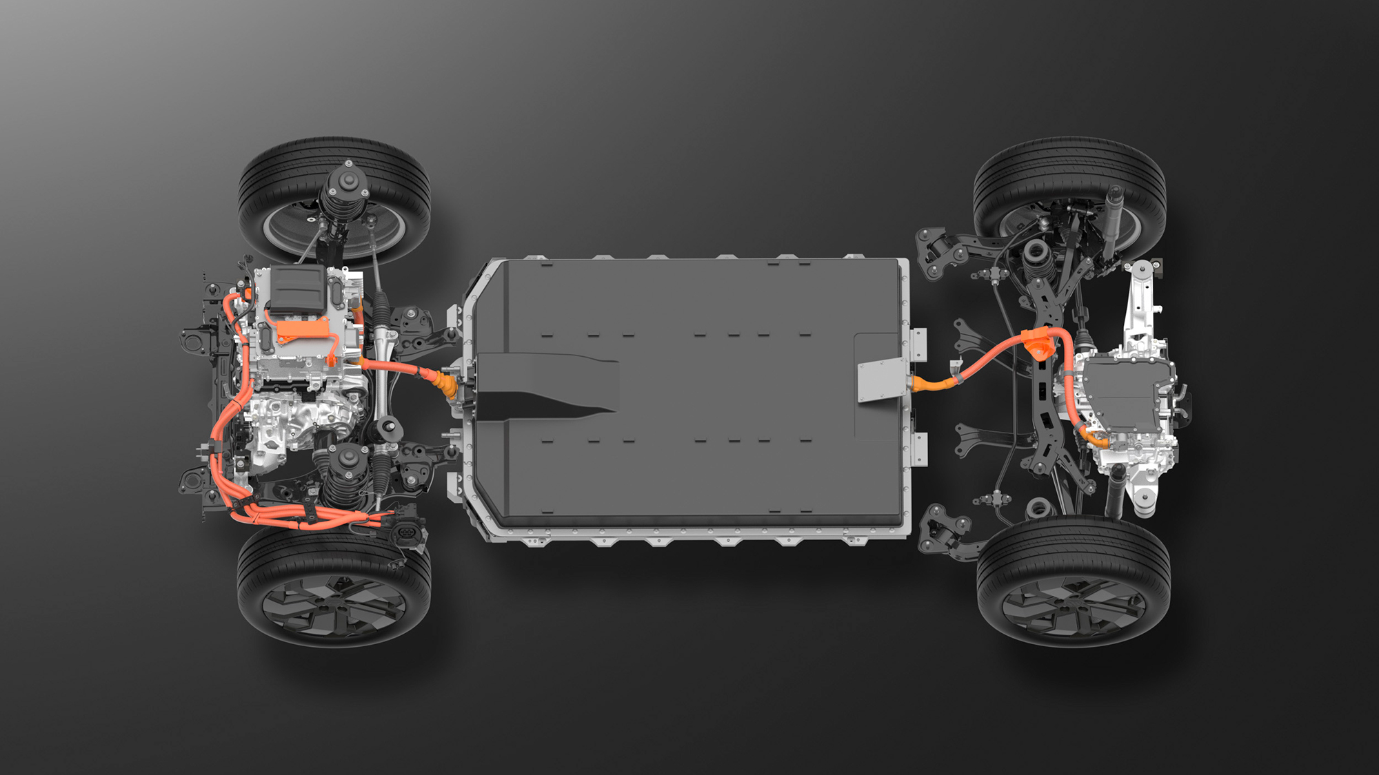

EV専用プラットフォームを採用。
eビターラはすでに欧州では発表されており、欧州、インド、日本などを中心に販売される予定です。日本仕様のプロトタイプとしては発表されたモデルは全長×全幅×全高が4275×1800×1640(mm)、ホイールベースが2700mm、トレッドは前後ともに1540mmでBセグメントSUVに属します。
グレード構成は49kWhのバッテリーを搭載する標準グレードと、61kWhの上級グレードがあり、標準グレードはフロントに106kWのモーターを積むFWDのみ、上級グレードはフロント128kWモーターのFWDと、フロント128kW & リヤ48kWの4WDと、2種の駆動方式が用意されます。
タイヤサイズは225/55R18で、ホイールはアルミホイールに樹脂フルカバーを組み合わせたものです。ホイール素材をアルミとすることで軽量化を実現しつつ、樹脂カバーを組み合わせることで空力特性を向上しようという考え方で、トヨタのbZ4Xやプリウスなども採用しています。古くは1980年代初頭のBMW5シリーズ(E28型)でも採られた手法です。
駆動用バッテリーにはBYDのLFPを採用

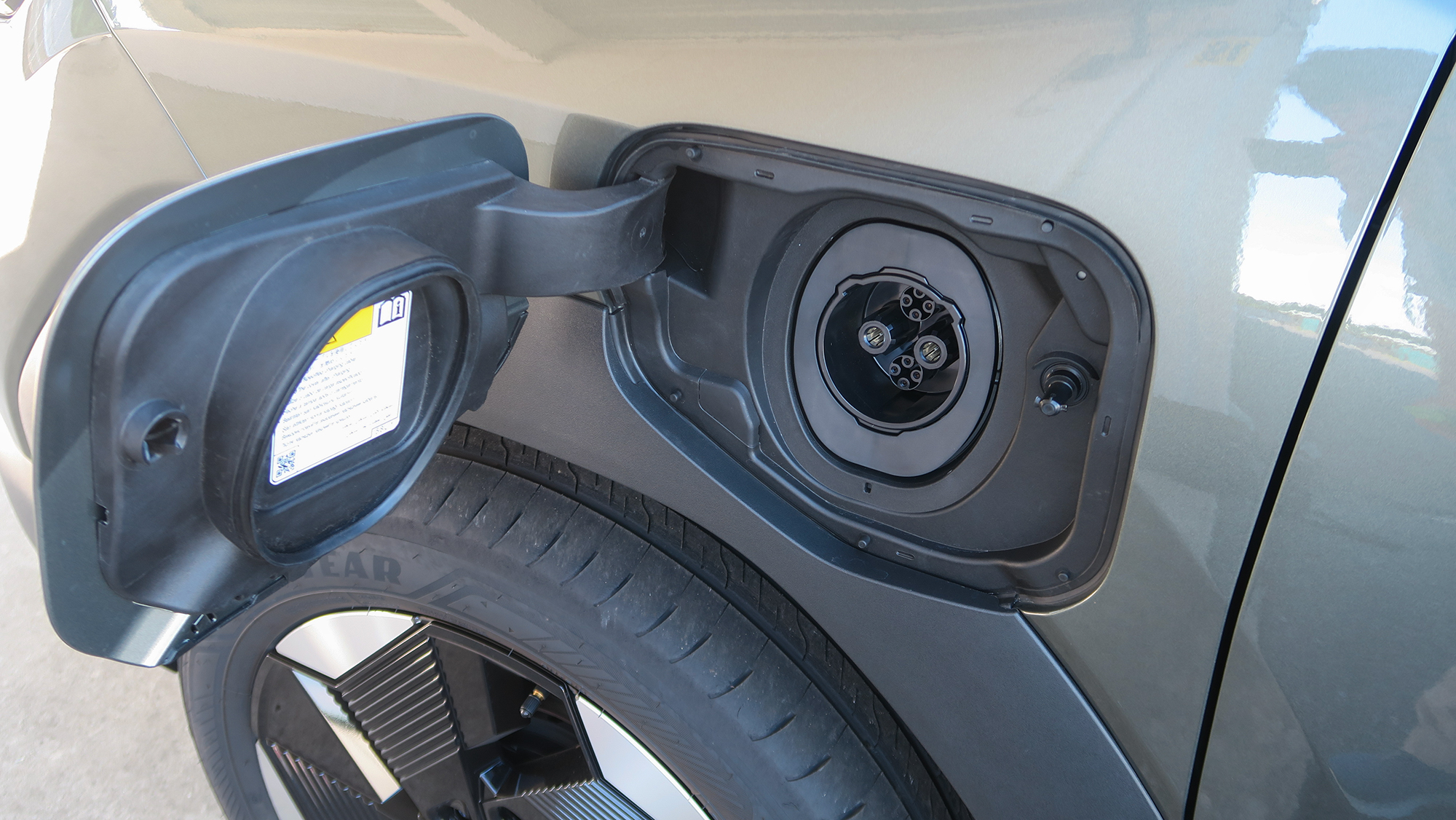

フロント左側に急速充電、右に普通充電の充電口を装備。
バッテリーはBYDの子会社であるフィン・ドリーム・バッテリー製のリン酸鉄リチウムイオン(LFP)を採用。モーター(eアクスル)はアイシンとデンソーが45%ずつ、トヨタが10%の出資をしたBluE Nexus(ブルーイーネクサス)製です。
普通充電性能は、49kWhモデル、61kWhモデルともに最大6kW(200V×32A)。急速充電性能は「最大200A=400Vシステムとして出力90kW相当」であることが示されました。ただし、詳細な受け入れ最大出力はまだ公表されませんでした。
