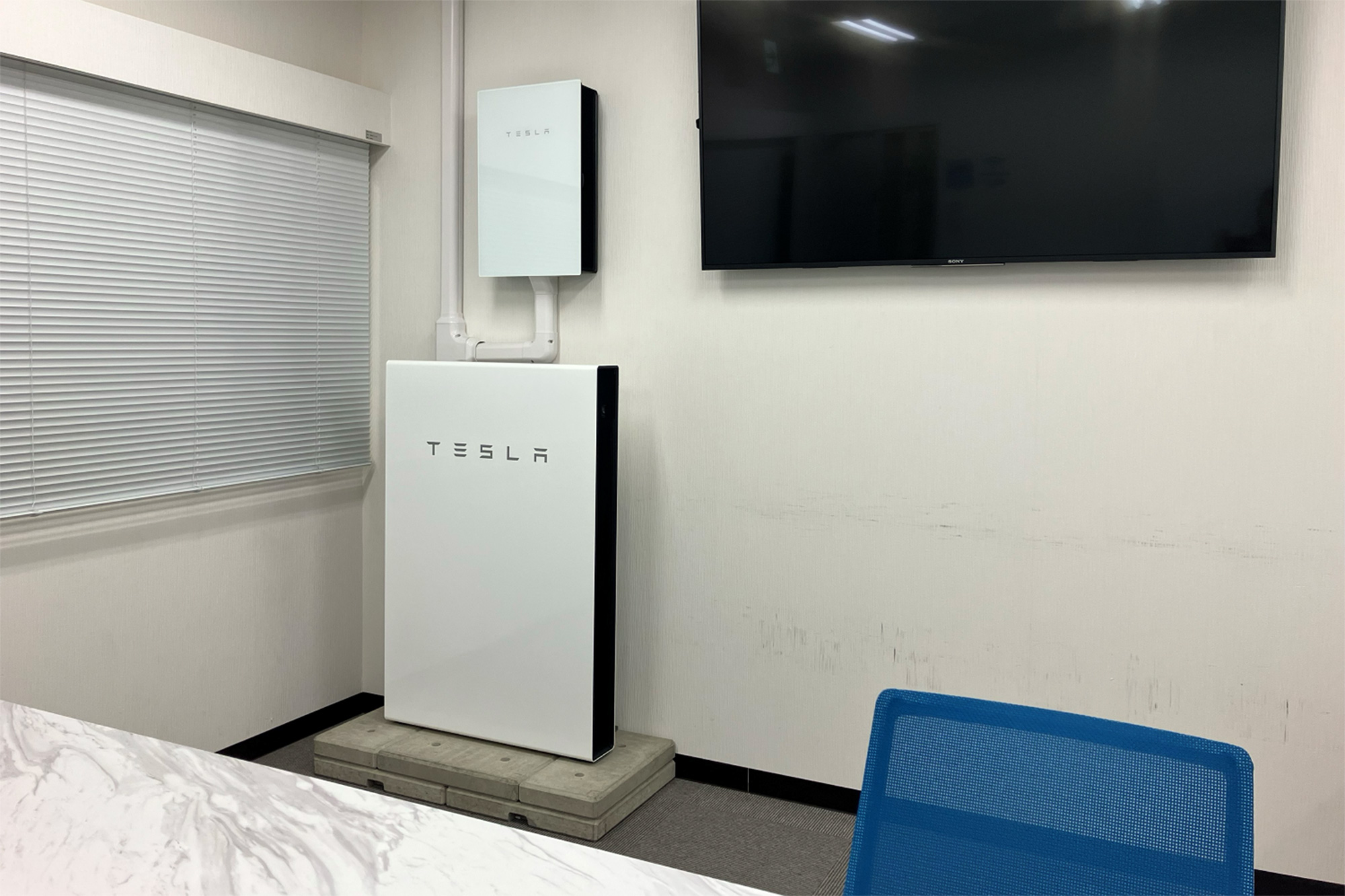

オフィスへの導入イメージ。

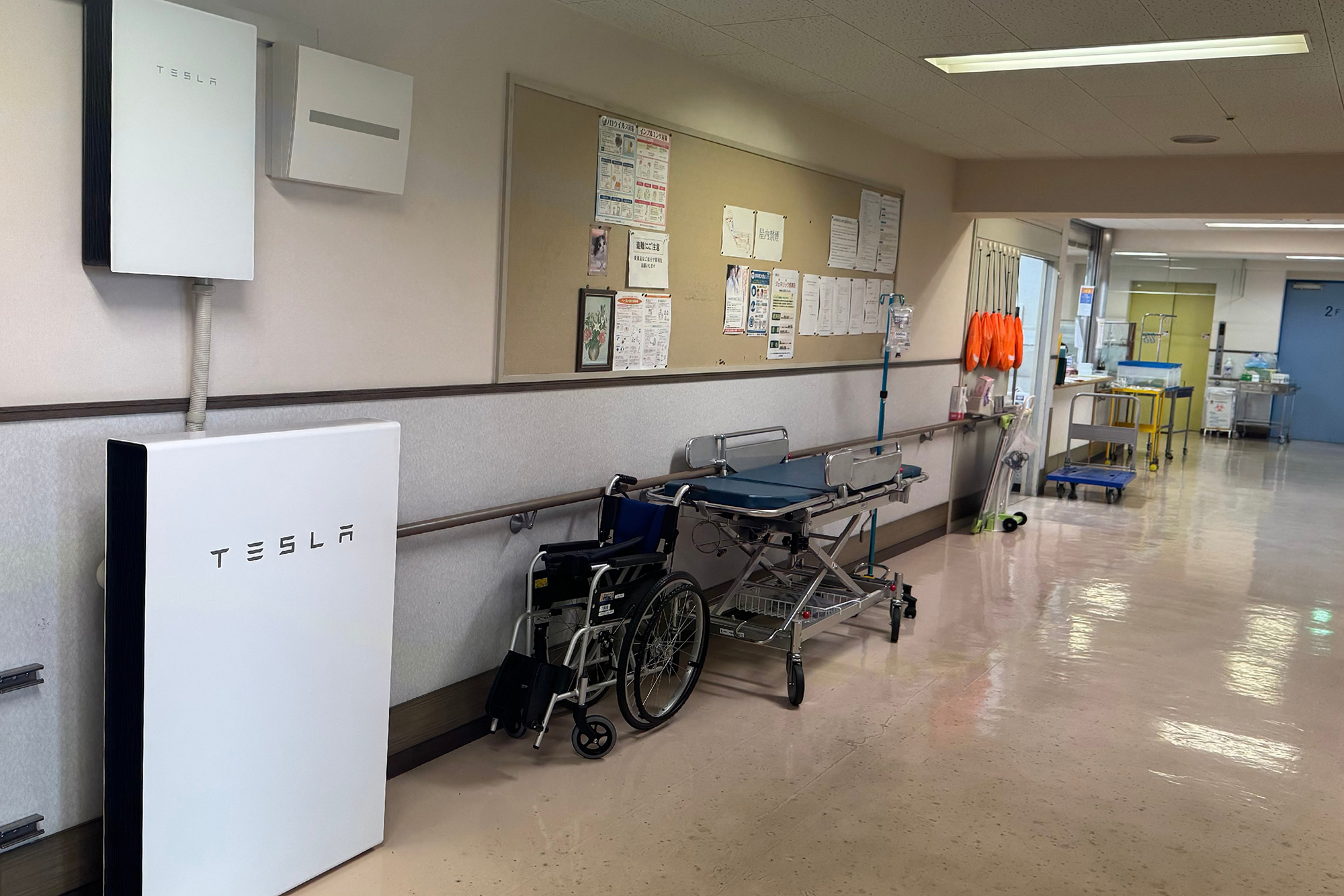

病院への導入イメージ。
