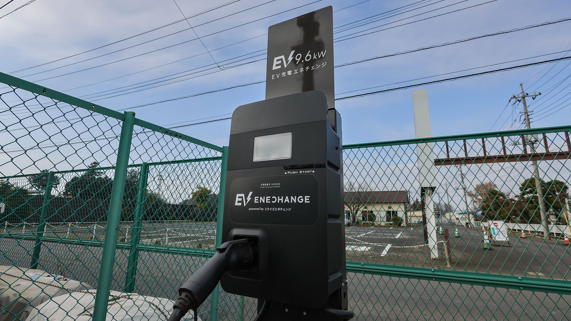

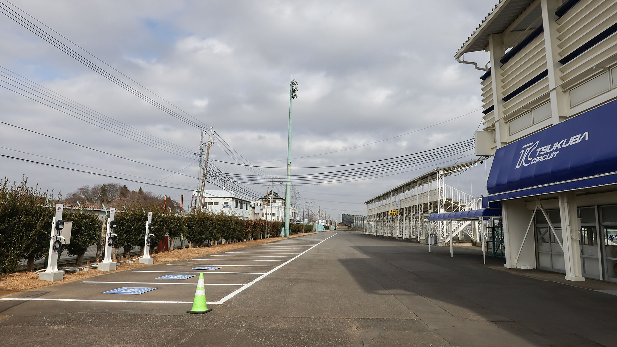

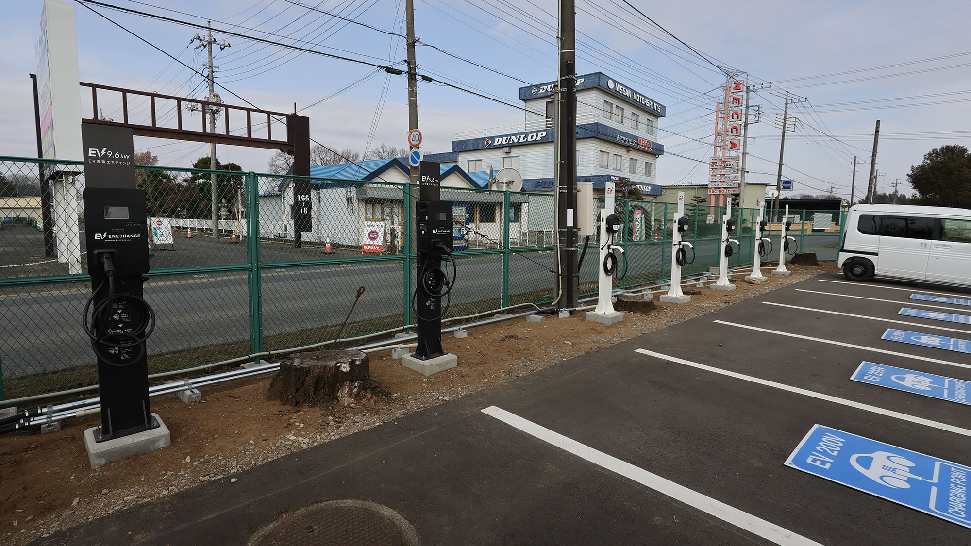

このほど筑波サーキットに新設された普通充電器は9.6kW器2口と、6kW器が8口の計10口。9.6kW器は6kW器5口とともに、サーキット事務所などがあるP2駐車場の一角に設置されています。残りの6kW器3口はメインスタンドの裏側にあるP4駐車場に並んでいます。(これとは別に既存の急速充電器も稼働中)。

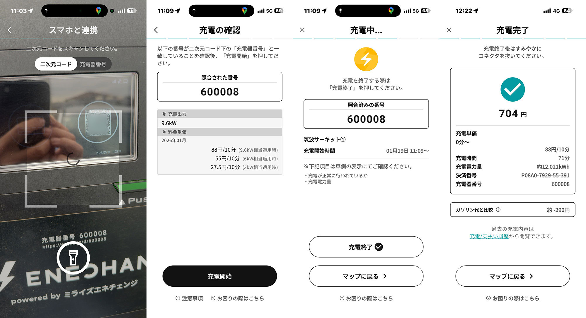

9.6kW器での充電はアプリからの利用限定
充電手順のスマホ画面例。編集長はうっかり71分で止めてしまったのを後悔……(理由は後述)。

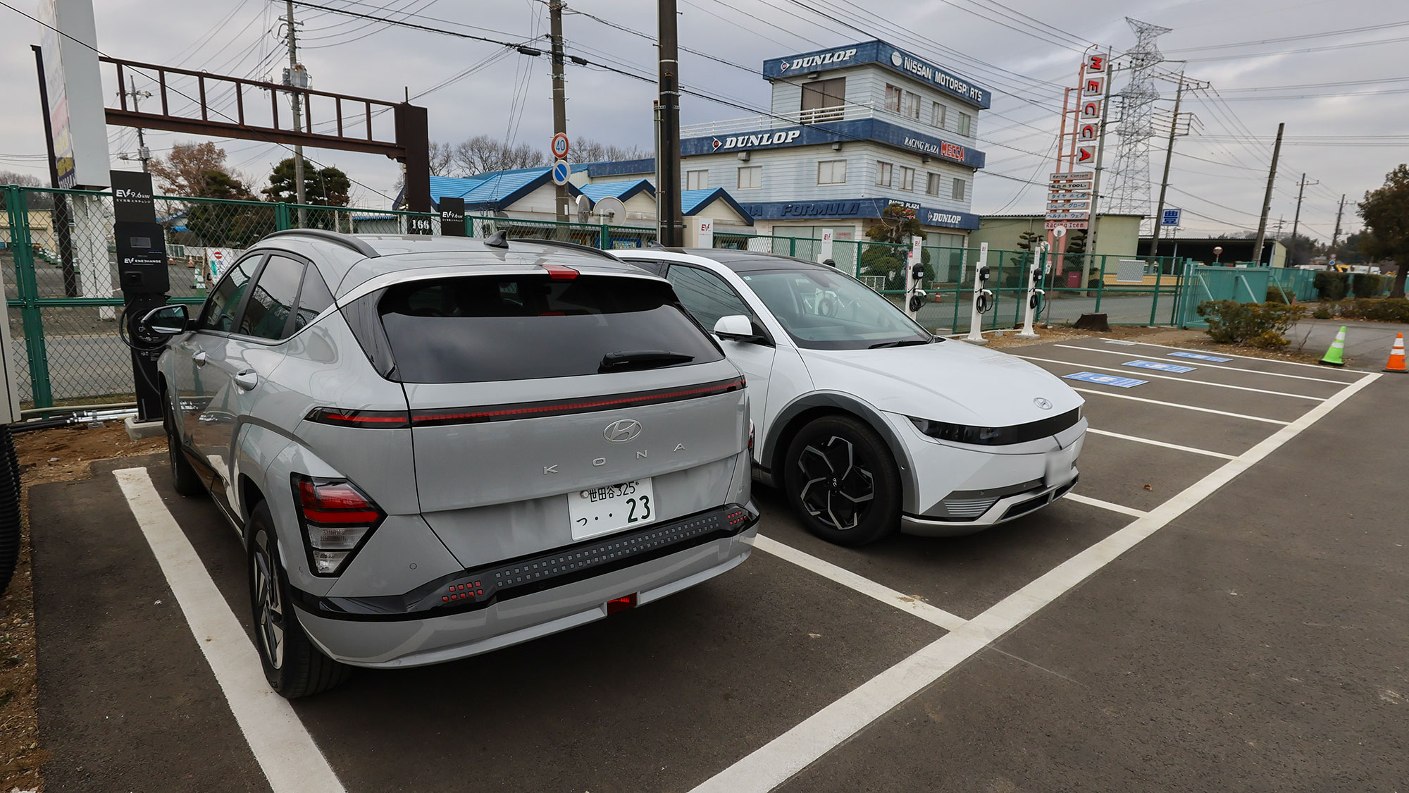

私たちの待ち合わせ時刻にはちょうど、ミライズエネチェンジの担当者も現地に来ていて、担当者のマイカーであるヒョンデ IONIQ 5(同じく普通充電最大受け入れ電流48A)で作動確認をすると聞いて、まずはIONIQ 5とKONAのヒョンデ2台で充電を試してみることにしました。

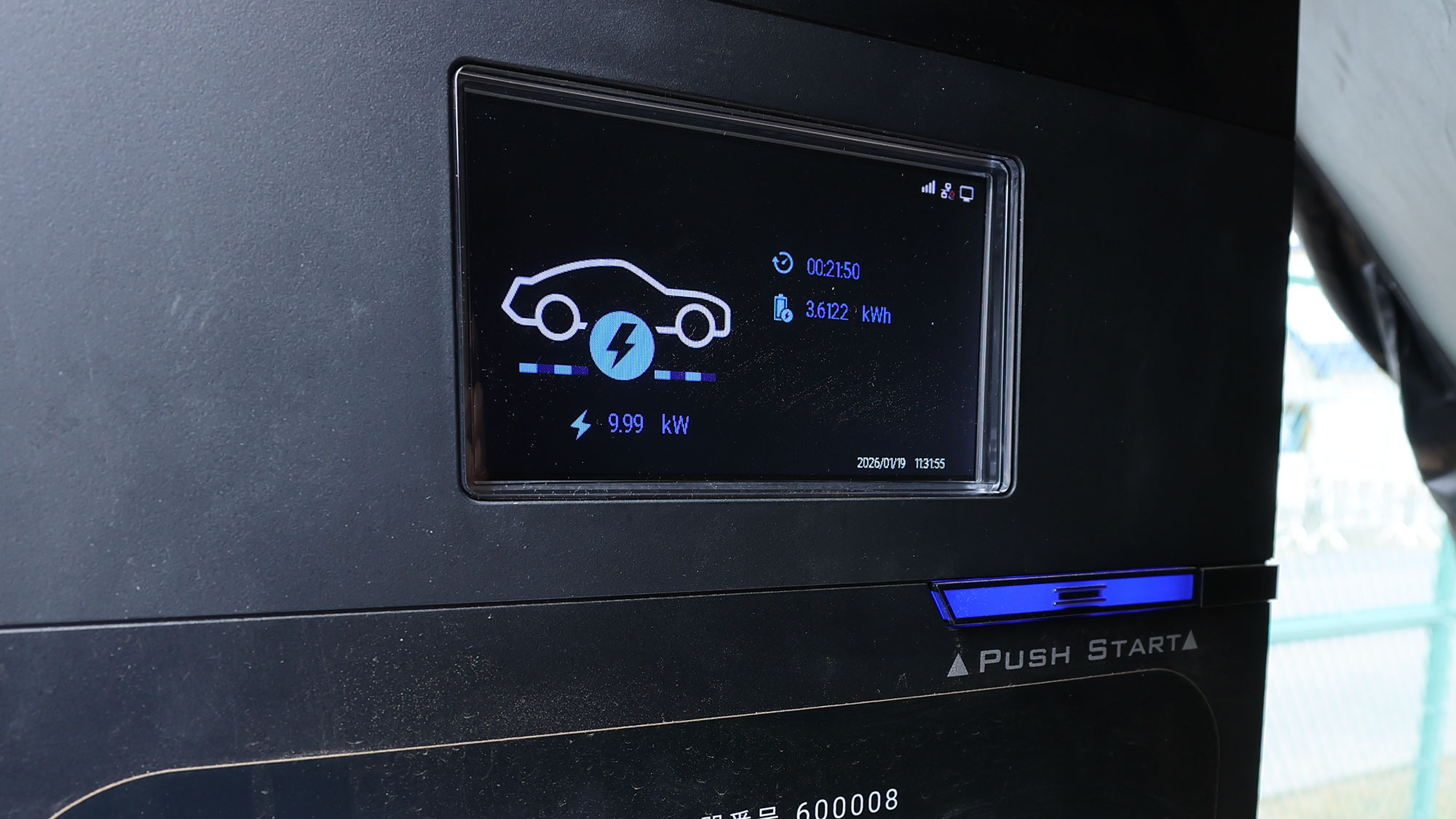

「EV充電エネチェンジ」は白地に赤いロゴがイメージカラーですが、9.6kW器は落ち着いた環境色になっています。6kW器との違いは色だけではなく、9.6kW器の充電器本体には液晶ディスプレイもついています。充電器を識別するQRコードも、ステッカーなどが貼られているのではなくて、そのディスプレイに表示されるようになっていました。

認証の手順は6kW器と同様で、充電プラグを車につなぎ、QRコードを読み込めばすぐに充電がスタート。問題なく作動しました。ディスプレイには経過時間と充電電力量(kWh)、充電出力(受け入れ中の電力)が表示されます。これは便利です。
6kW器は青ランプの点灯で通電を示す仕組みですが、リアルタイムで充電出力までわかるのはうれしい改良。車内でもユーザー向けアプリでも充電出力や電力量が表示されないHonda eのような車には、とくにありがたいことです。
ディスプレイを覗くと、ヒョンデ2台の充電出力はそれぞれ9.9kW台(!)が表示されていました。9.6kWを超えているのは「電圧が210Vくらい出ているから」ではないかと推察。複数口設置の充電スポットでは電源の関係で出力制限が行われることもありますが、筑波サーキットでは全部の充電器が稼働してもスペック通りの出力で充電できるそうです。

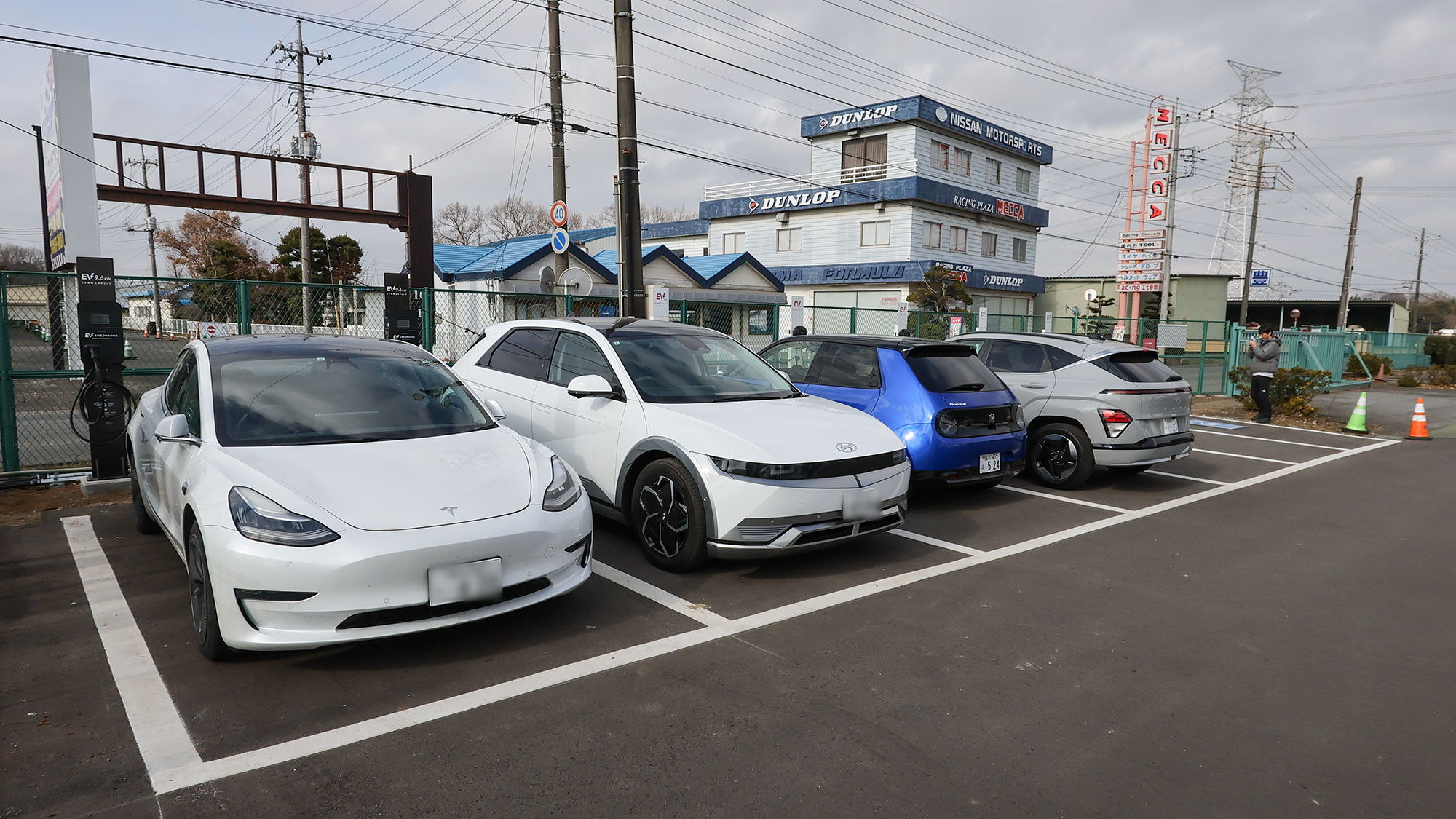

充電しながら、そんなことをあれこれ話しているうちに、EVsmartで動画を担当しているテスカスさんもテスラ モデル3で到着。ヒョンデコンビと交代して、私のHonda eとモデル3を並べて充電してみることにします。テスラの普通充電は、そもそも家庭用のウォールコネクターが最大9.6kWなので、ヒョンデの2台と同じように問題なく最大値で充電できていました(J1772アダプターが必要。また、モデル3、モデルYのRWDグレードは最大32Aとなっていて9.6kWでの充電はできません)。ちなみに、テスラのデスティネーションチャージングステーションにも、ユーザーは限定されますが9.6kW以上の出力のものがあります。
9.6kW2口を順番に、4車種で試してみました。
Honda eは残念ながら、というか、そりゃそうだよねって話ですが、最大時で6.50kWの表示でした。それでも6kW器で充電するよりはちょいと多めに入っています。Honda eの欧州向けカタログには「On Board Charger Capacity 6.6kW AC」と表記されているのですが、公表値通りの性能を確認することができました。

コストパフォーマンスはどうでしょうか。9.6kWの充電料金は88円/10分。EV充電エネチェンジは、6kWが55円/10分、車両側の制限などで3kWだったら27.5円/10分と、充電出力に比例させた料金設定です。9.6kWでもその原則がキープされています。課金は時間制なのですが、条件によって実際の出力が大きく変動する急速充電とは違い、普通充電の場合は充電器のスペック通りの出力で充電できる(電源の状況などで出力制限が導入されるケースもありますが)ので、実質的には従量制課金と変わりません。つまり、充電器の出力を問わず1kWhあたり約55円相当ですね。

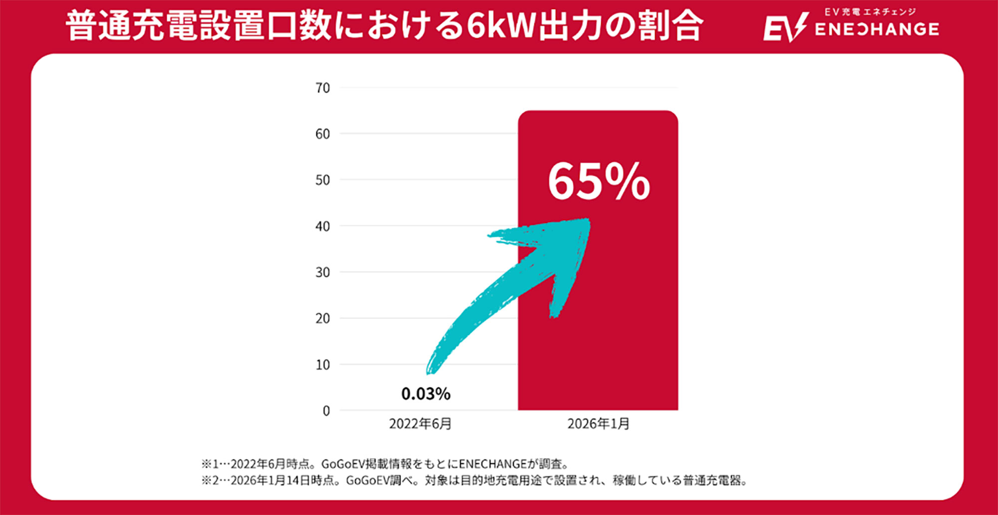

前述のように、日本のEV用普通充電器はかつて出力3kWが主流でした。でも、9.6kWの普通充電器設置開始を伝えるEV充電エネチェンジのプレスリリースでは、目的地充電用の普通充電器における6kW出力の割合は、2022年6月時点でわずか0.03%だったのが、2026年1月には約65%になったことが紹介されています。急速充電だけじゃなく、普通(目的地)充電インフラもどんどん進化してきているんですね。

メインスタンドに近いP4駐車場にも6kW器3口を設置。

1時間ほど(71分)KONAを充電した寄本編集長は「自宅を出てきた時のSOC(バッテリー残量)に戻った」とニコニコ顔でした(東京〜筑波サーキットは約80km)。私のHonda eは、9.6kWはオーバースペックなので主に6kWのほうを使って2時間ほど充電しましたが、同じく出発時よりSOCが増えていて、東京=筑波を経路充電なしで楽々往復することができました。
ついでにプチお得情報も。度々利用しながら今まで気付いていなかったのですが、EV充電エネチェンジの料金設定は10分単位です。つまり充電開始から11分で止めると、20分相当の料金が課金されてしまいます。10分、20分、30分……とジャストタイムで打ち切るのがお得、というより損をしない方法です。
