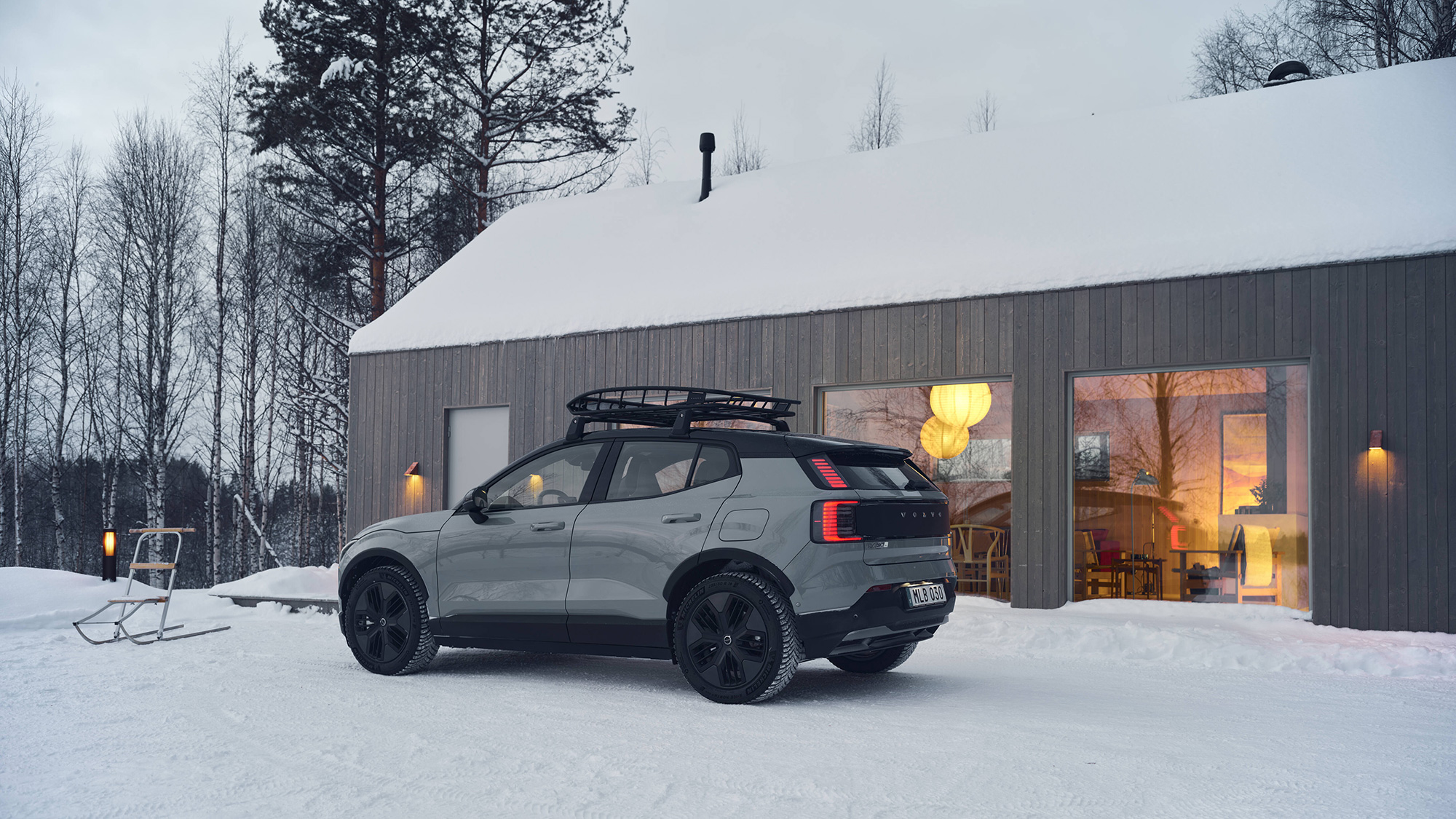

「EX30 Cross Country Ultra Twin Motor Performance」
ボルボ伝統の「Cross Country」の名を冠した最上位モデル。随所に記された「CROSS COUNTRY」のロゴは、1997年に発売された初代のV70 XC(Cross Country)から全く変わらぬ書体が使われているとのこと。
フロントマスクとテールゲートにマットブラック仕上げを採用したり、専用19インチアルミホイールなどによってワイルドで冒険心満点の個性が与えられているのが特長的。また、他モデルよりも最低地上高が20mm高い195mmとなっていて、悪路走行時などの走破性を高めています。
