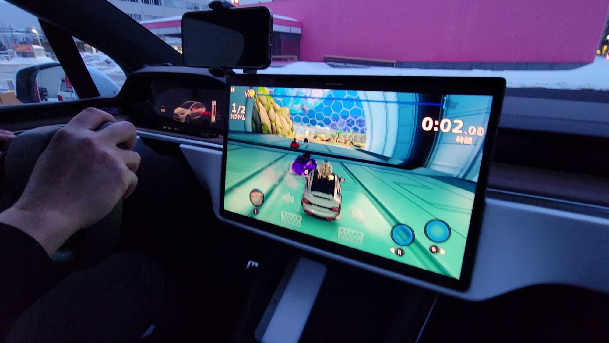

乗り込んで最初に気付いた進化は、インフォテイメントシステムです。中央の画面が縦長から横長になったことで、ゲームや動画などのエンタメ機能が使いやすくなりました。さらに、プロセッサーにAMD Ryzenを採用したことで処理能力が大幅に向上し、遊べるゲームの種類が増えたほか、音楽再生やブラウザの操作もストレスが大幅に軽減されています。
たとえば、旧型ではSpotifyアプリを立ち上げるまで5秒以上かかったり、ブラウザの操作で数秒間フリーズすることもありました。一方、新型ではこれらの操作が一瞬で表示されるため、操作感が格段に向上しています。

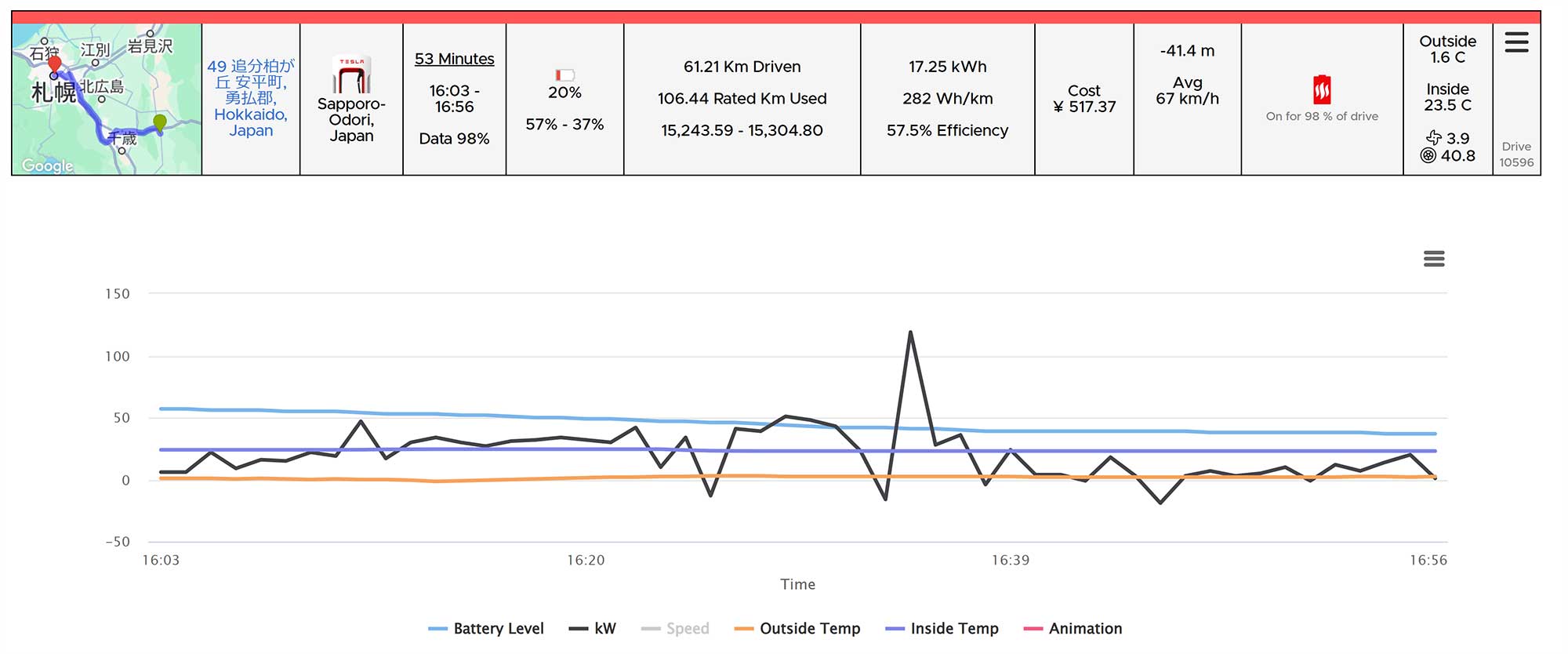

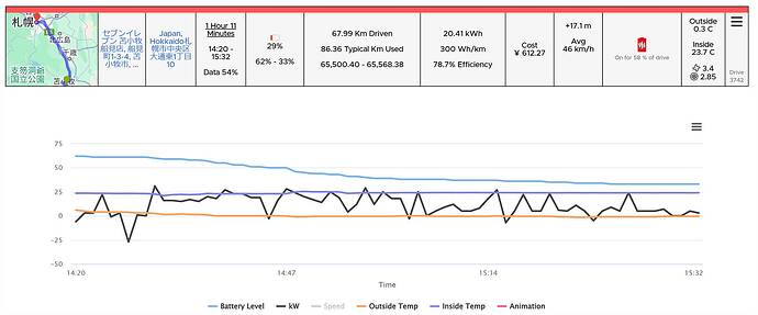

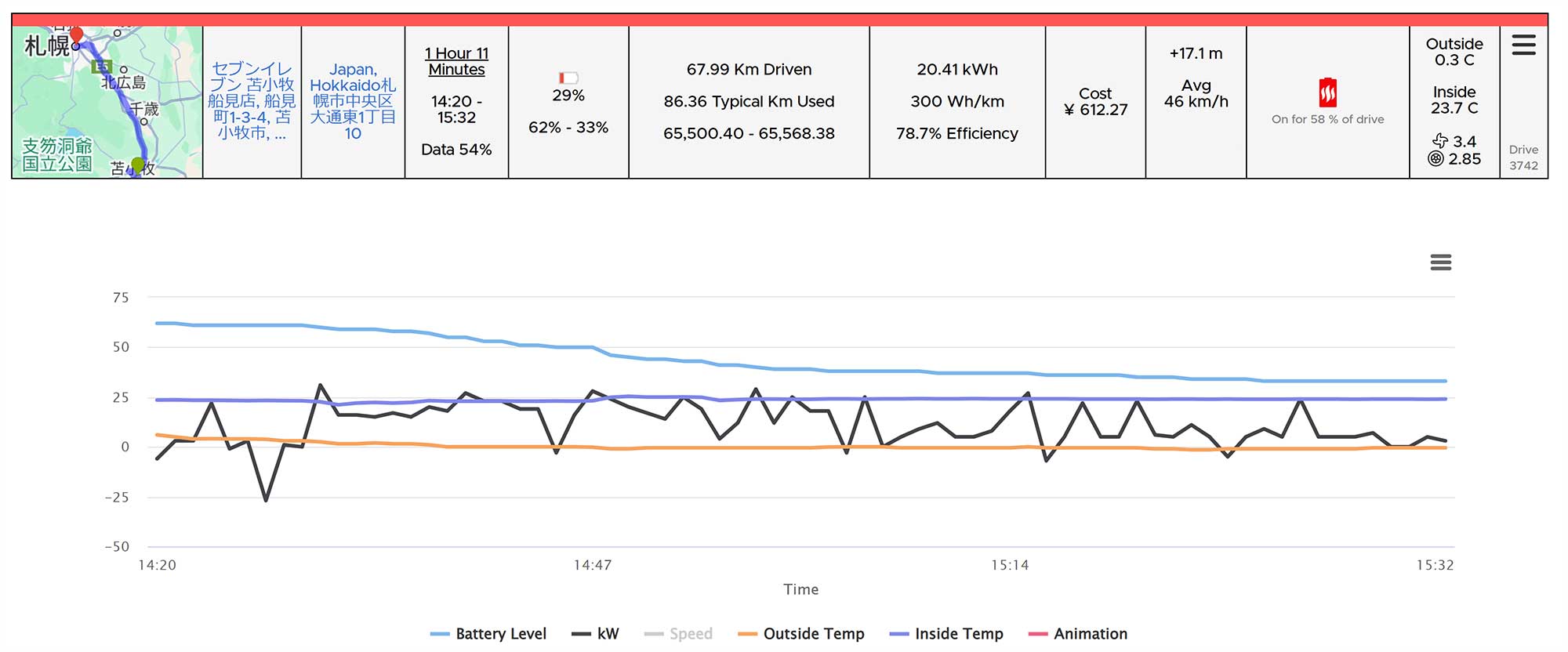

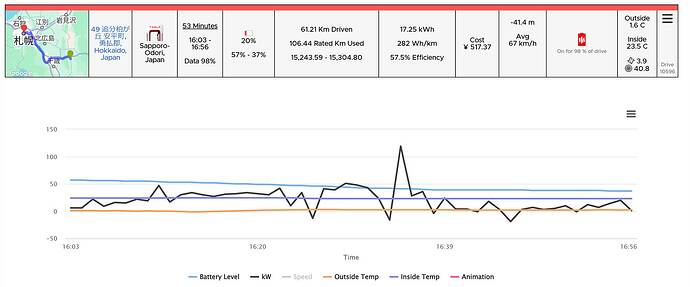

たとえば、苫小牧周辺から札幌市内(テスラ札幌スーパーチャージャー)まで走行した際の電費を比較すると、2023年にテストした旧型(画像1枚目)が300Wh/kmだったのに対し、新型(画像2枚目)では282Wh/kmまで改善していることが分かります。
●旧型モデルXの電費データ(苫小牧〜札幌)
●新型モデルXの電費データ(苫小牧〜札幌)
一見すると大きな違いではないように見えますが、テスト条件として、新型(ロングレンジでテスト)は旧型(75D=スタンダードレンジでテスト)と比較して、以下のような複数の不利な条件がありました。しかし、それにもかかわらず新型の方が電費が良くなっています。
●電池容量が大きいため、車重が約200kg重い。
●加速性能(モーター出力)が向上している。
●平均速度が旧型検証時の46km/hから67km/hに上がっている。
●平均気温が1.3℃上昇したものの、暖房の設定温度が3℃上昇している。
※約58mの標高差がありますが、走行距離が60km以上と長いため、電費への影響は限定的と考えられます。
また、2023年のレポートでもお伝えした通り、筆者は雪国(特に長距離移動の場合)ではロングレンジモデルの使用を推奨しています。電費の向上と、ロングレンジモデルによる電池容量の増加を踏まえ、満充電時の航続距離を比較すると、以下のようになります。(バッファーや劣化を考慮し、実際に使用可能な電池容量は旧型=約65kWh、新型=約92kWhとして計算)
| 車両 | 外気温 平均気温 | 暖房設定 | 走行区間/ 走行距離/ 標高差 | 平均速度 | 電池 プレコンディショニング | 電費 Wh/km | 満充電時の 航続距離 |
| 旧型 モデルX | -1.5~+6.0℃ 平均0.3℃ | 20.0℃ | 苫小牧市~札幌市/ 68.0km/ +17m | 46km/h | あり | 300 | 217km |
| 新型 モデルX | -1.5~+2.5℃ 平均1.6℃ | 23.0℃ | 安平町~札幌市/ 61.2km/ -41m | 67km/h | あり | 282 | 326km |

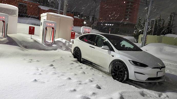

今回も2023年と同様に、往路は茨城県の大洗港からフェリーで北海道まで移動する計画を立てました。北海道では苫小牧港で下船後、テスラ「札幌」スーパーチャージャーまで移動する必要があるため、乗船前に事前の充電が必要です。2023年当時は大洗港から約70km離れた「つくば」スーパーチャージャーが最善の選択肢でしたが、その後、大洗港から約15kmの距離に「ひたちなか」スーパーチャージャーが新たにオープンしました。しかし、「ひたちなか」へ行くと少し遠回りになるため、今回は一部のEVオーナーの間で話題になっているFLASH充電器を利用することにしました。
この充電器はちょうど「つくば」と大洗港の中間に位置する石岡市に設置されており、大洗港からは約40kmと程よい距離です。FLASH充電器の主な特徴は以下の通りです。
●最大で1,000V/180kW(最新機種では240kW)の出力に対応。
●NACS(北米充電標準規格=テスラ規格)ケーブルを搭載しており、テスラ車でも変換アダプターが不要。
●従量課金制で44円/kWhという低価格(キャンペーン価格)。
●会員登録不要で、クレジットカードやQRコードによる都度払いが可能。
これらの特徴から、「速い」「安い」「簡単」と3拍子揃っている点が、多くのテスラオーナーから評価されている理由と言えるでしょう。今回は64%から充電器の上限である90%まで充電し、電力量は約28kWh、料金は約1,245円、所要時間は約21分でした。充電終了後3分以内にクレジットカードで清算すれば完了となり、非常にスムーズな充電体験でした。ただし、清算せずに3分以上経過すると、1分あたり100円の超過料金が請求されるため注意が必要です。

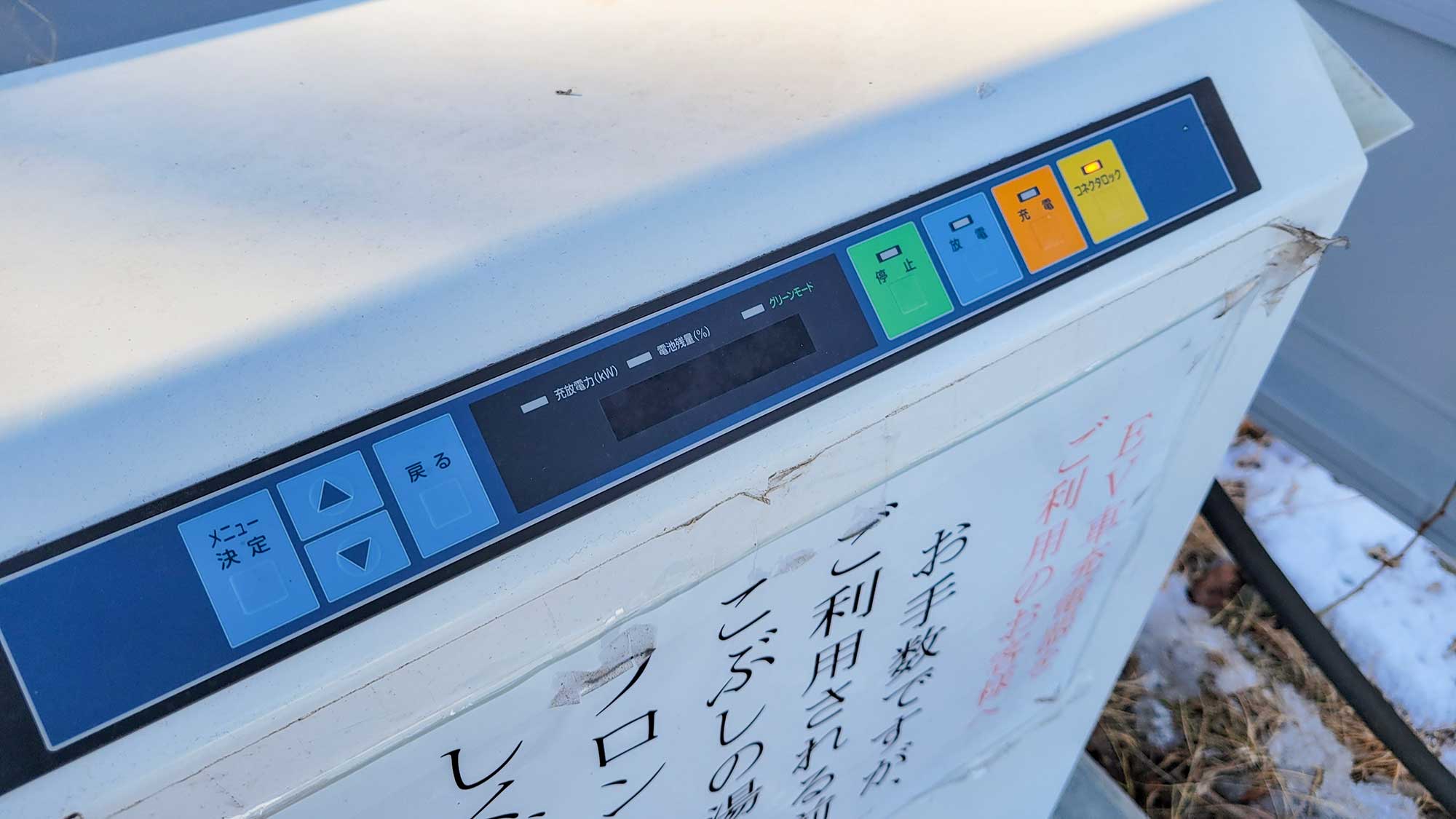

到着後、ダメもとで「EV充電のためコンセントを借りられませんか?」と尋ねてみたところ、なんと充電器が設置されているというのです。エネチェンジアプリに掲載されていない充電器を見つけると、まるでお宝を見つけた気分になります。早速確認してみると、ニチコンのパワーステーションが2台も設置されていました。

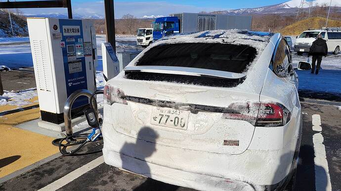

パワーステーションのコネクタはCHAdeMOでしたが、念のためテスラのCHAdeMOアダプターを予め持参していました。車に接続し、「コネクタロック」「充電」の順に操作してしばらく待つと……。なんと!エラーコード「E75」が表示され、充電は全く始まりません。
実は、このパワーステーションによる充電はV2Hに対応した国産EVを主な対象としており、テスラをはじめとする多くの輸入車では利用できないようです(BYD、ヒョンデなど一部メーカーの輸入車は利用可能)。期待していた分、大きく落胆しましたが、逆に国産EVなどの対応車種にとっては穴場とも言えるでしょう。もし機会があれば、ぜひご利用ください(もちろん、エネチェンジアプリには未掲載の充電器として報告済みです)。
CHAdeMO充電器は使えないって本当?
前述の通り、新型モデルXの弱点の一つとして、多くのCHAdeMO急速充電器が利用できない点が挙げられます。これは、多くの急速充電器が仕様上最大450Vの電圧にしか対応していないのに対し、新型モデルS/Xでは電池のシステム電圧が450Vを超えるためです。実際に、今回のオフ会に参加された新型モデルSオーナーの方も、道中の急速充電器はすべて利用できなかったそうです。
しかし、本当にすべての充電器が使えないのか? 中には利用できる場所もあるのではないか? そう考え、函館へ向かう途中に道央自動車道の樽前SAに立ち寄り試してみたところ、なんと一発で充電に成功! 宿泊施設での苦労は一体何だったのかと、少々拍子抜けしてしまいました。
今回使用した充電器は東光高岳製の比較的古いタイプで、樽前SAのほか、同じ機種が設置されている八雲PAでも充電できることを確認しました。ただし、車両の製造時期など他の要因が関係している可能性も否定できないため、「新型S/Xでも絶対に充電できる」とは考えない方が良いでしょう。実際、今回のテストでも最大77%(電圧450V未満)までしか確認しておらず、100%付近(450V以上)まで満充電した際の動作は不明です。

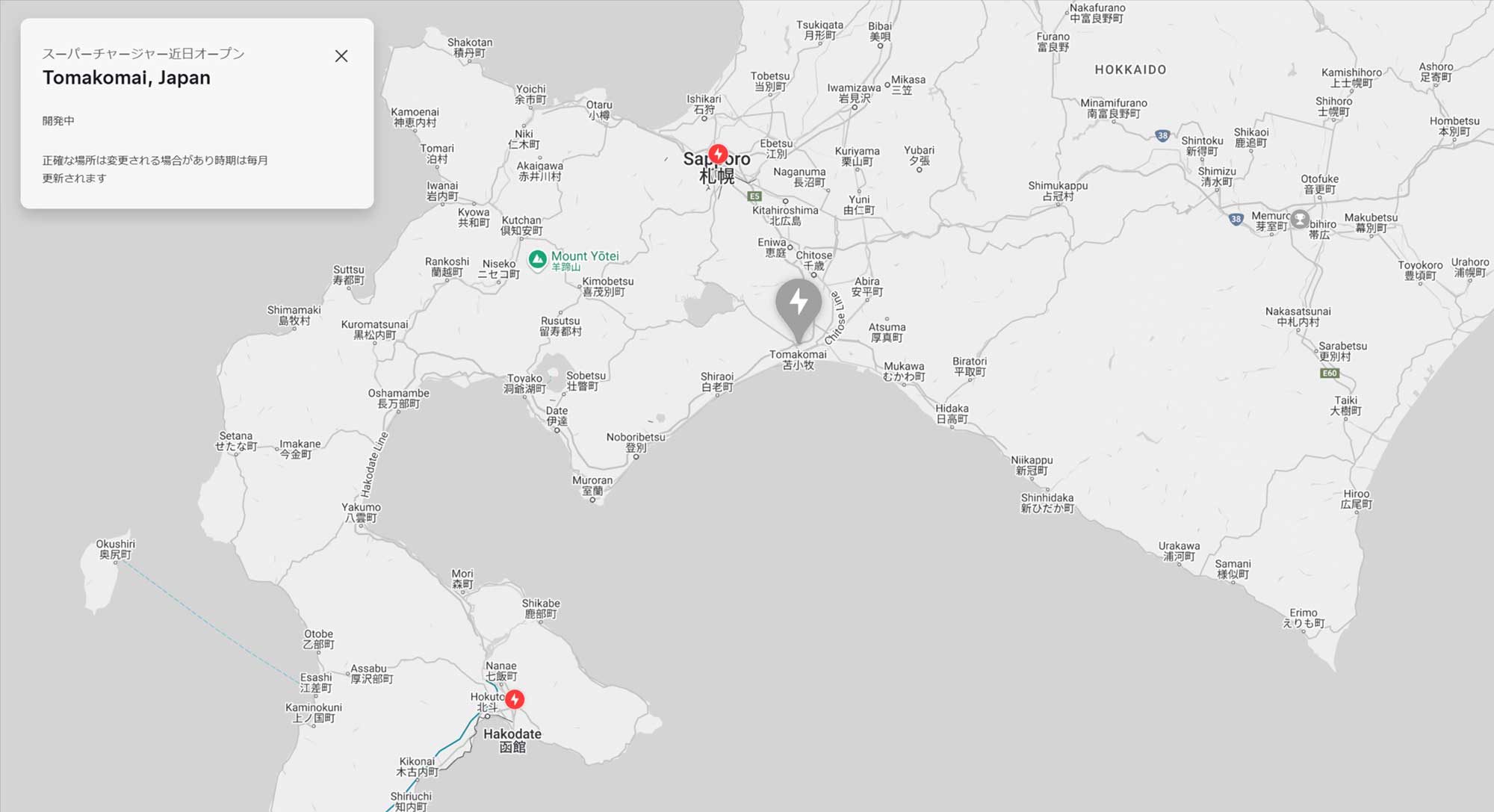

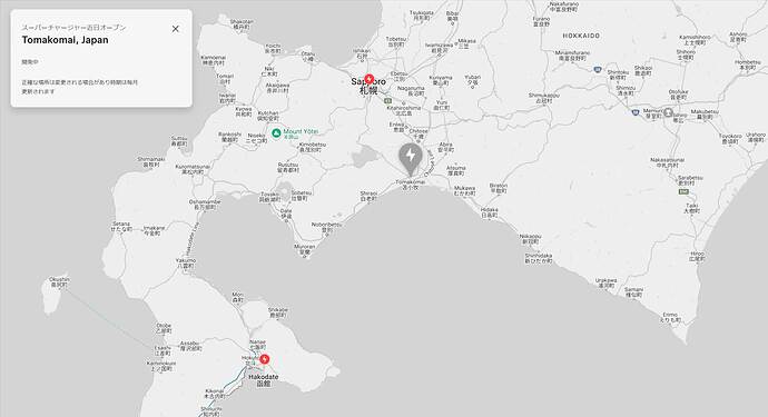

今回の遠征は2月上旬でしたが、帰宅してからわずか数日後、なんとテスラから「苫小牧」スーパーチャージャーの設置が発表されました。
ここにスーパーチャージャーができれば、フェリー乗船前の充電は不要になり、ロングレンジより航続距離が短いスタンダードレンジでも、札幌から函館まで余裕をもって移動できるようになるでしょう。願わくば、もう少し早く作ってほしかった…!
