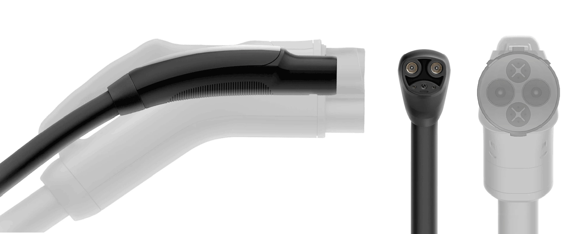

NACS規格(テスラ)のコネクタはチャデモに比べてコンパクト。急速充電も普通充電もひとつのコネクタで対応しているのが特長です。

ケーブルがない一体型でコンパクト
関係者からの情報によると、新型チャデモアダプターに車両、充電ケーブルそれぞれの接続部を繋ぐケーブルはなく一体型のコンパクトなものになるようです。ユーザーとしては望ましい進化といえるでしょう。ただし、充電器側ケーブルの重さがかかるポイントが従来型のアダプターよりも遠くなるため、テコの原理で車両側接続部に掛かる力が大きくなってしまう懸念があるため、現在はそうした耐久性テスト&改善などが行われているようです。
