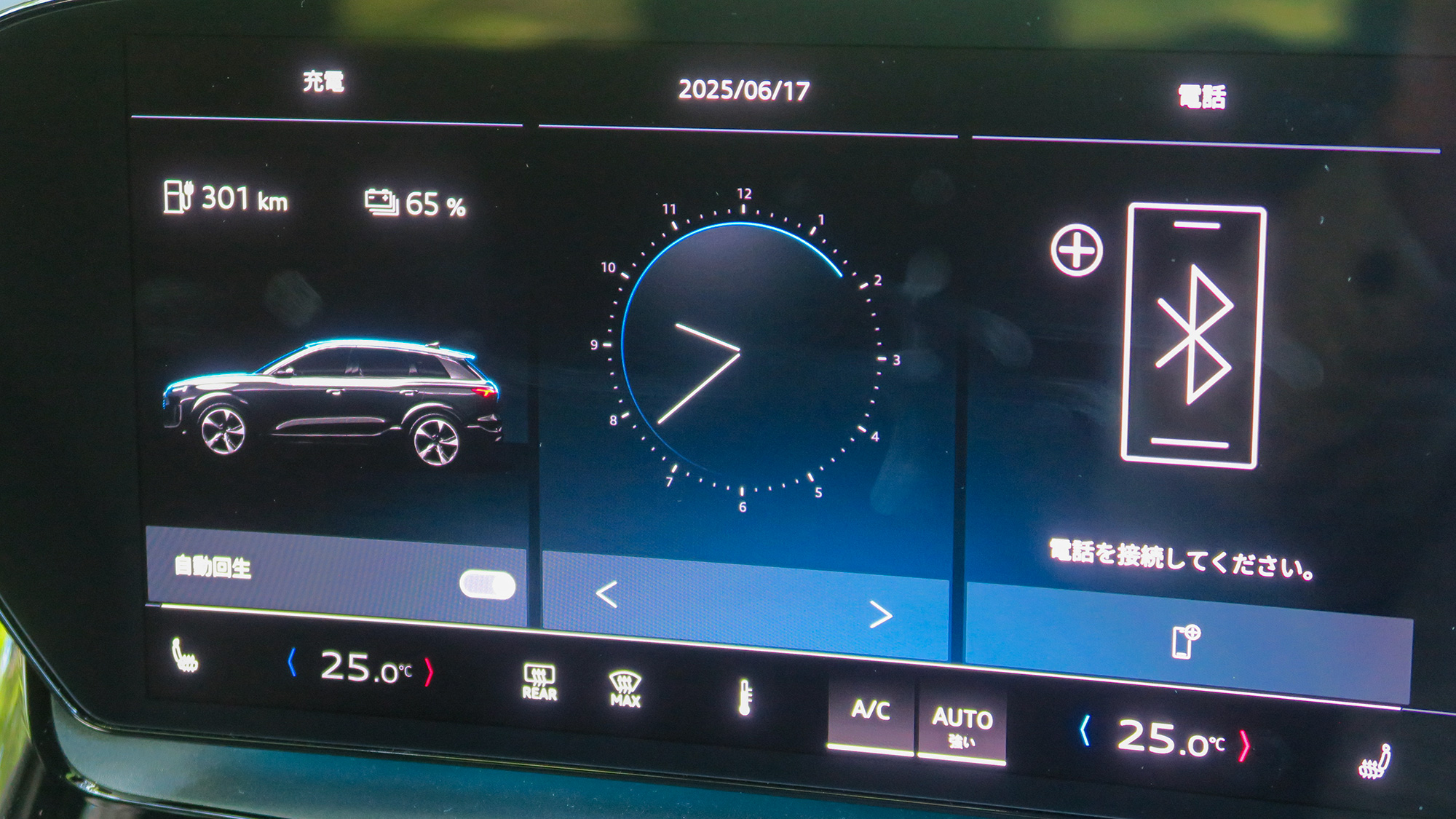

回生ブレーキの使いこなしも、高級EVを磨き上げてきたアウディらしさを感じます。Q6 e-tron は、先行して発売されている「Q4」や「Q8」と同様に、ステアリング奥に配置されたパドルスイッチで回生ブレーキの強さをコントロールすることが可能です。今回、基本的にはセンターディスプレイの設定で「自動回生」を選択して走りました。自動回生では先行車との車間を認識しながら、回生ブレーキの強度をオートで調整してくれます。先行車がない場合はコースティング(回生ブレーキを使わない惰性走行)を上手に多用しながら、自然なフィーリングで気持ちよく走行できます。
一方、山道の下りでも先行車がいないとコースティングで速度が上がり気味になることがありましたが、そんな時はパドルシフトで回生を調整しながら安心感の高い運転をすることができました。こうした回生ブレーキ制御の使い方は、テスラやボルボ、メルセデス・ベンツ、BMW、ヒョンデ、BYDなど、EVを発売するメーカー各社でさまざまな個性がありますが、アウディの自動回生とパドルシフトのバランスは、とても使いやすいと感じます。
ドライブモードは「D」と「B」を選択可能で「B」にすると回生ブレーキが強くなり、アクセルオフで完全停止することも可能です。Bモード時以外、自動回生やパドルでの選択では完全停止するワンペダルモードにはできません。

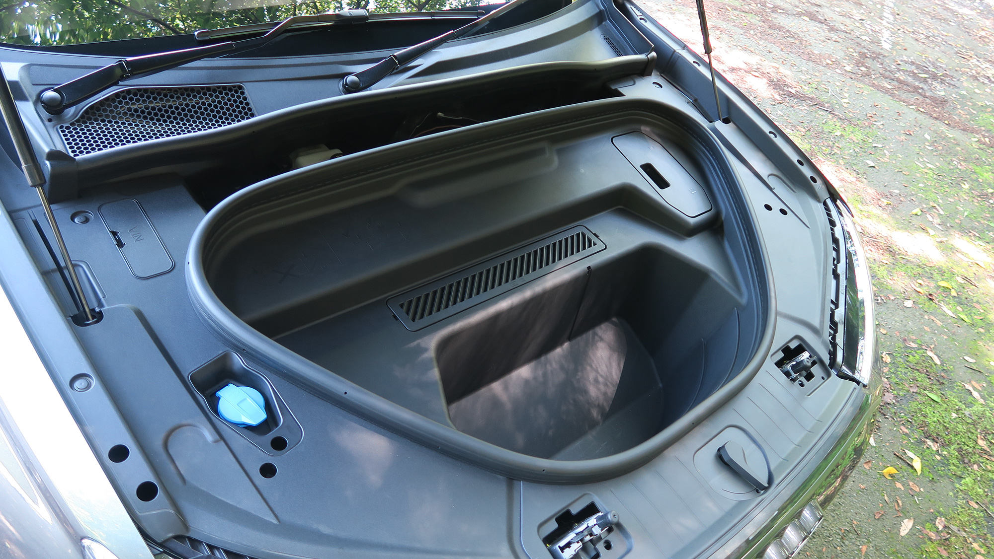

ボンネットを開けると容量たっぷりのフランクがあります。

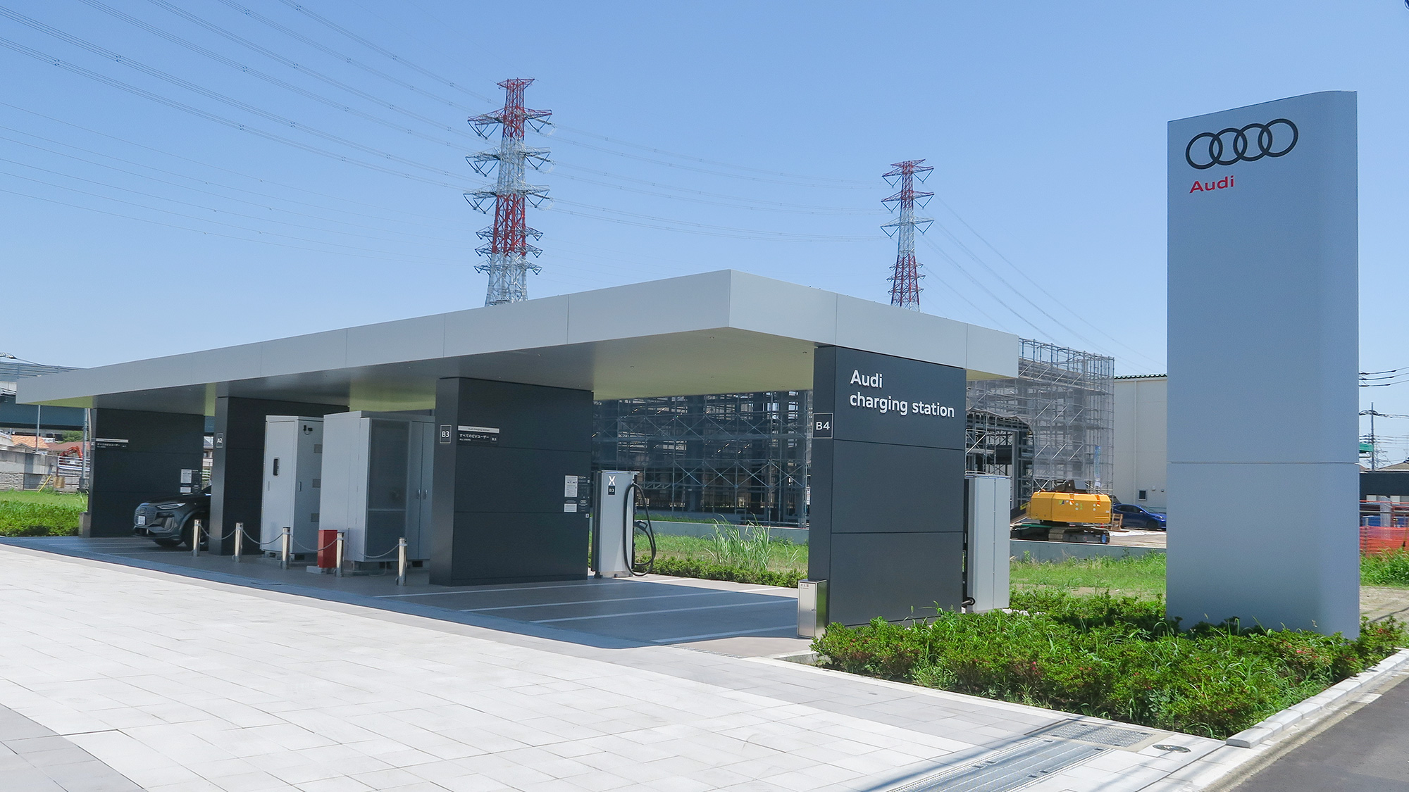

今回、メディア向け試乗会が神奈川県厚木市の会場で開催されたのは、2025年4月18日にオープンしたばかりの「Audi charging station 厚木」での充電を試すためでもありました。
アウディジャパンでは、急速充電サービスを展開するパワーエックスの蓄電池式超急速充電器「ハイパーチャージャー」を導入して、2024年3月にAudi charging hub 紀尾井町」を開設(関連記事)。今年の4月には「Audi charging hub 芝公園」と、この「Audi charging station 厚木」を開設しました。
同じハイパーチャージャーを使ってアウディが展開する急速充電施設ではあるものの、都心に設置した「charging hub」は近隣のアウディEVオーナーが「基礎充電代替」で利用することを重視しており、アウディなどフォルクスワーゲングループの電気自動車オーナーを対象としたプレミアム チャー
ジング アライアンス(PCA)メンバー限定の充電器と、他社EVオーナーも利用可能な充電器を用意していました。
厚木に開設された「charging station」は、長距離移動途中の「経路充電(アウディでは「経由地充電」と説明していました)」にフォーカスしたスポットです。「Audi charging station 厚木」はアウディの正規販売店である「Audi 厚木」の敷地内に設置されていて、新東名南厚木ICからの距離はすぐそこという好立地。最大出力150kWのハイパーチャージャー2基4口を、すべてのEVユーザーが利用できるよう24時間365日開放しています。
ハイパーチャージャーでの充電には、パワーエックスの専用アプリが必要(※PCS会員の方はPCAアプリからも充電可能)です。充電方法などは今までにもいろんな記事でレポートしているのでご参照いただく(関連記事)として……。

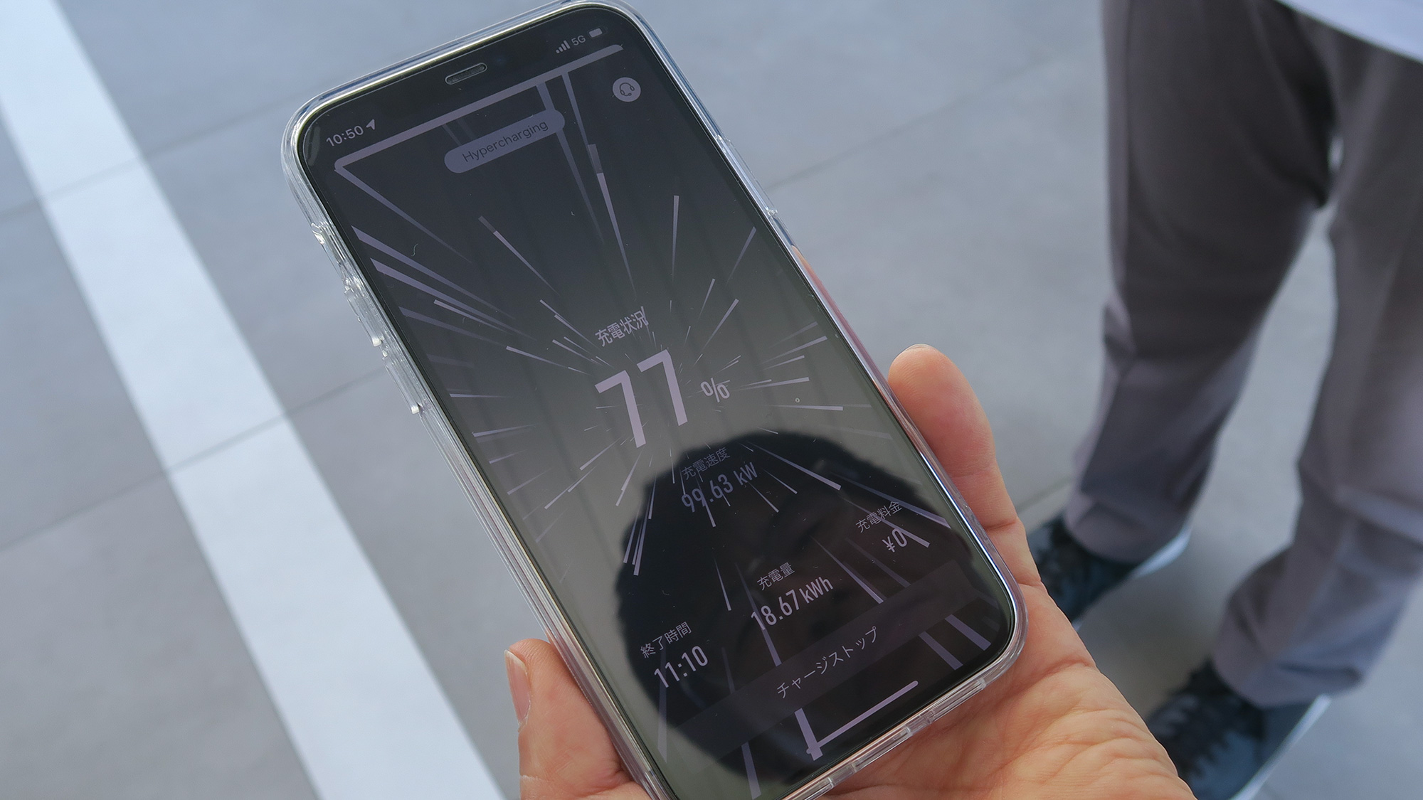

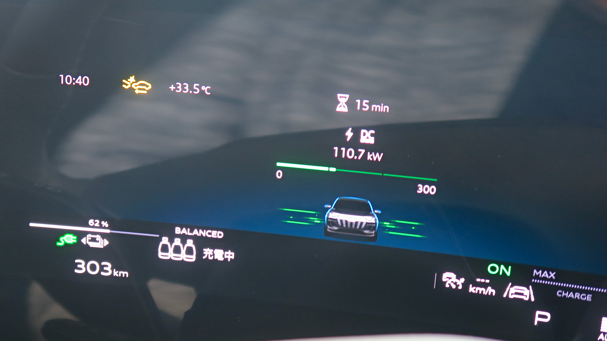

今回はSOC(バッテリー残量)60%でステーションに到着。おおむね12分程度で車両にあらかじめ設定されていた充電限度の80%まで充電することができました。電力量は概算で約19kWh。60%という高めSOCからの充電でしたが、開始直後は110kWを超える出力を確認。終了直前も99kWh程度の高出力を維持していました。
Q6 e-tron とハイパーチャージャーの組み合わせは「スムーズで気持ちいいモビリティ」実現のためにも相性抜群。航続距離がぁとか、充電時間がぁといったEV否定が時代錯誤であることを痛感します。
