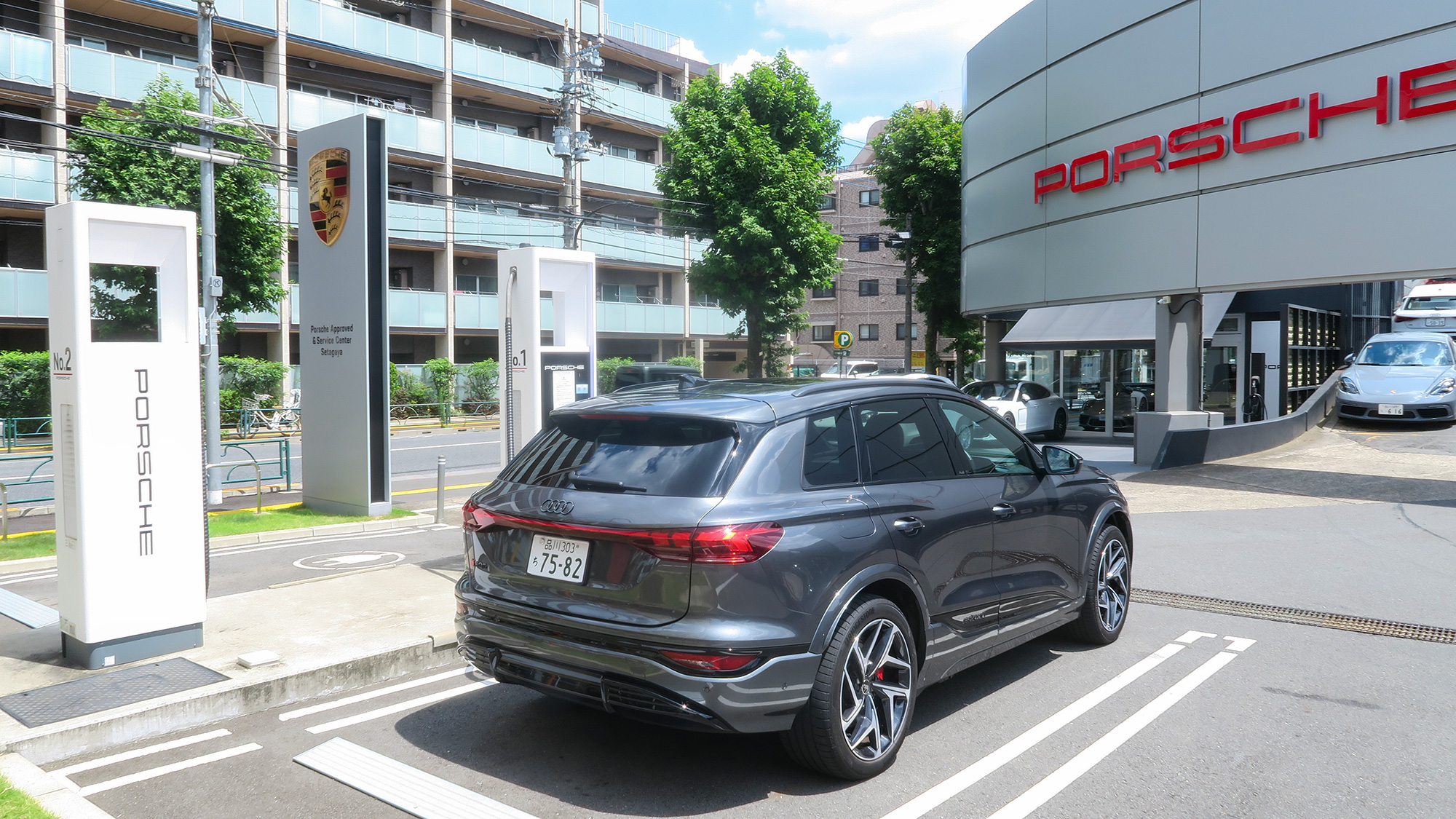

8月8日の金曜日、品川区御殿山のアウディジャパンで広報車をお借りして、荷物を積み替えるため三茶の自宅に一度戻ったところで、SOCは97%になっていました。600km余りの走破に挑戦するのですから、ここはやはり100%でスタートしたい。というわけで、世田谷通り沿いにあるポルシェセンターに設置されている最大出力150kWの「ターボチャージャー」で充電。

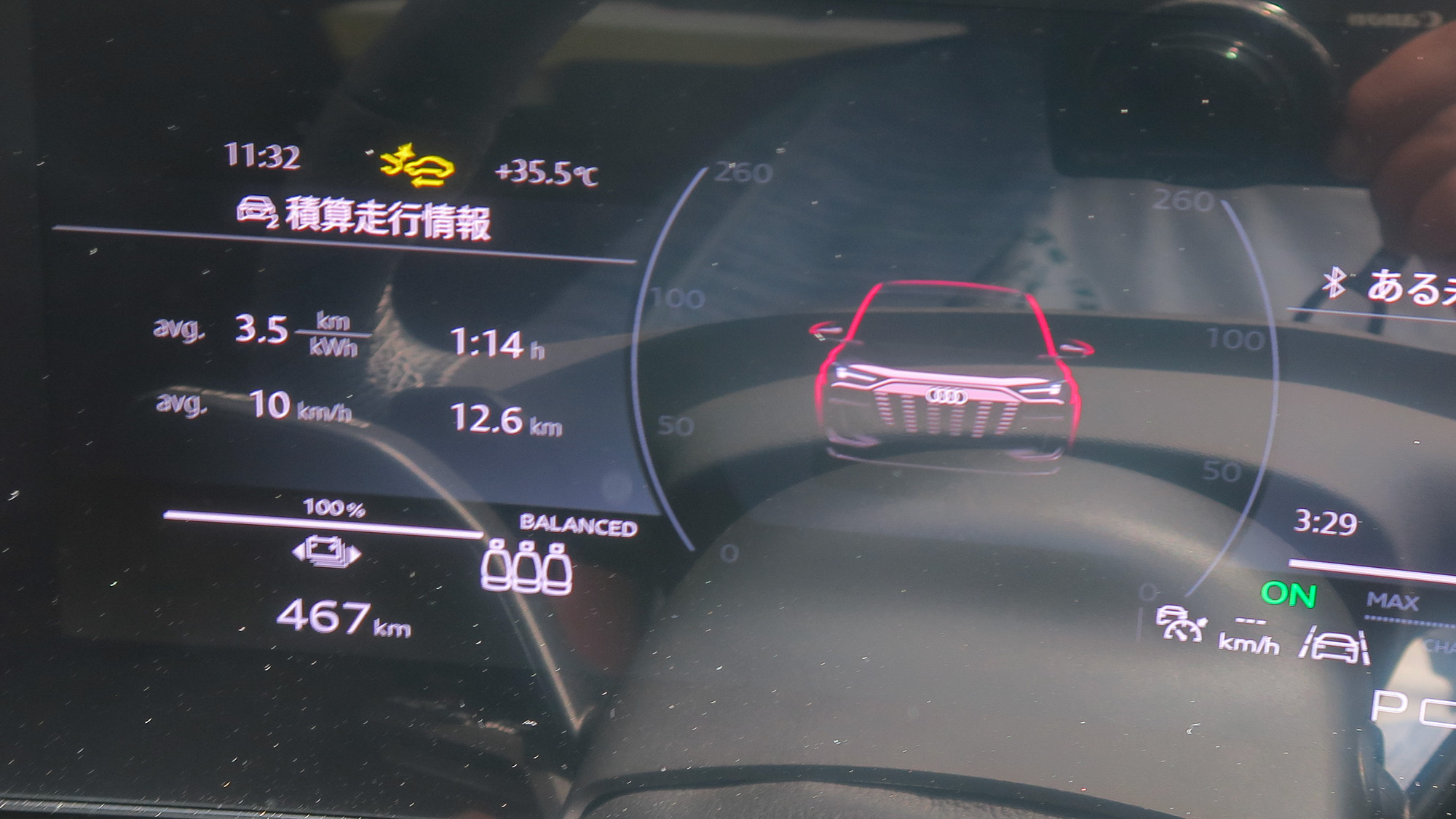

高出力急速充電器でも満充電近くからでは出力が出ないので、100%になって充電が自動停止するまでには20分ほど掛かってしまいましたが、これは想定内。航続可能距離表示が100%でも「467km」しか出なかったのは、都内移動での電費が「3.5km/kWh」と悪かったのを反映しているためでしょう。細かく説明すると長くなるので割愛しますが、まあ、これも想定内です。

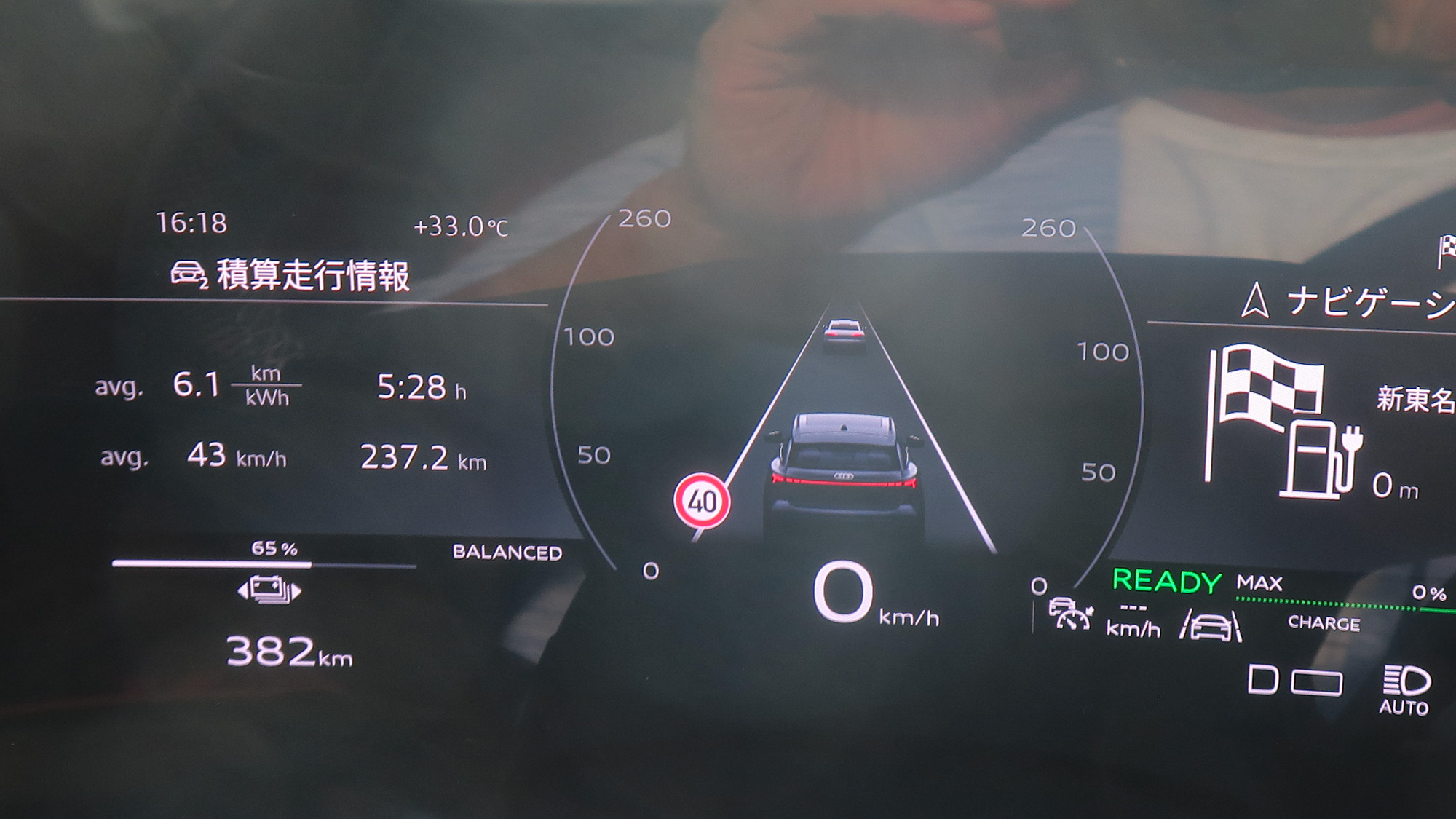

スピード控えめの高速道路走行で平均電費がよくなるにつれて、メーターの航続可能距離はSOCが減っても相対的に増えていきます。スタート時のポルシェセンター世田谷で「SOC:100%/航続可能距離:467km(ゴールまで603km)」だったのが、トイレ休憩で立ち寄った鮎沢PAでは平均電費が5.7km/kWhになって「SOC:80%/航続可能距離:444km(ゴールまで525km)」に改善。写真を撮影するために停車した新東名浜松SAでは平均電費6.1km/kWh、「SOC:65%/航続可能距離:382km(ゴールまで373km)」となって、丁寧に走れば無充電で走り切れそうだなという状況になってきました。

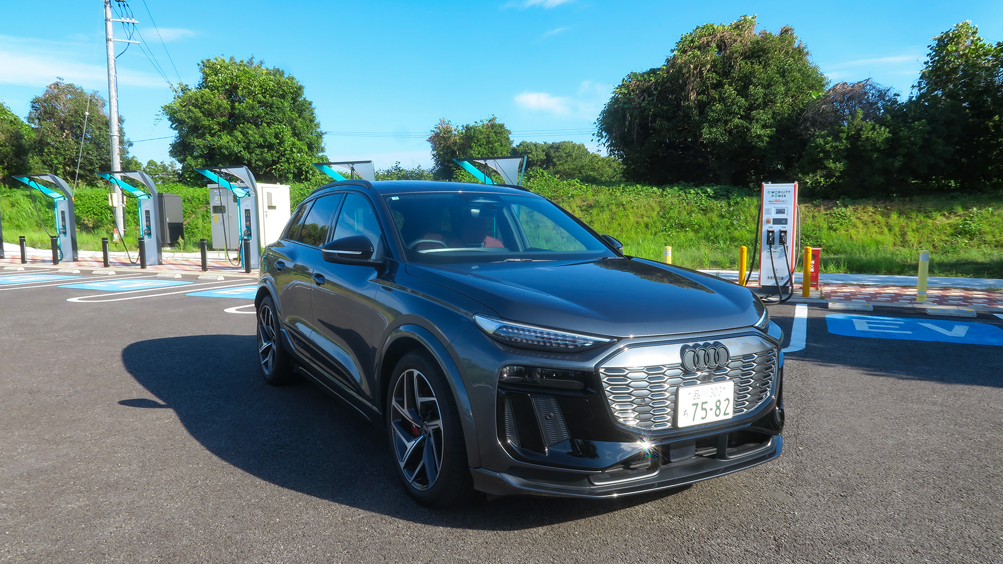

土山SAではレストランで食事したけど充電はスルー。充電器は全部空いていました。

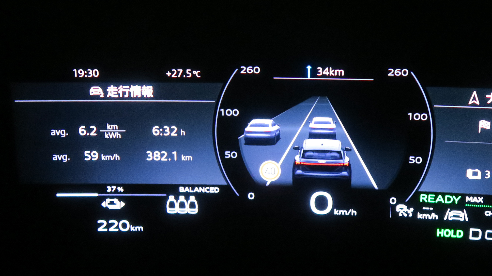

ただし、エアコン(24℃設定)とACCを普通に使った巡航での電費改善はこのあたりが精一杯。名古屋付近の伊勢湾岸道では航続可能距離表示がゴールまでの距離を大きく上回ったものの、四日市からの上りを走りきった新名神土山SAでは平均電費6.2km/kWh、「SOC:37%/航続可能距離:220km(目的地まで214km)」となり、その後も航続可能距離表示と目的地までの距離争いは一進一退の状況が続きます。

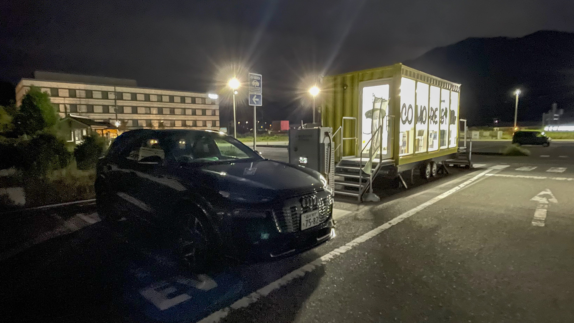

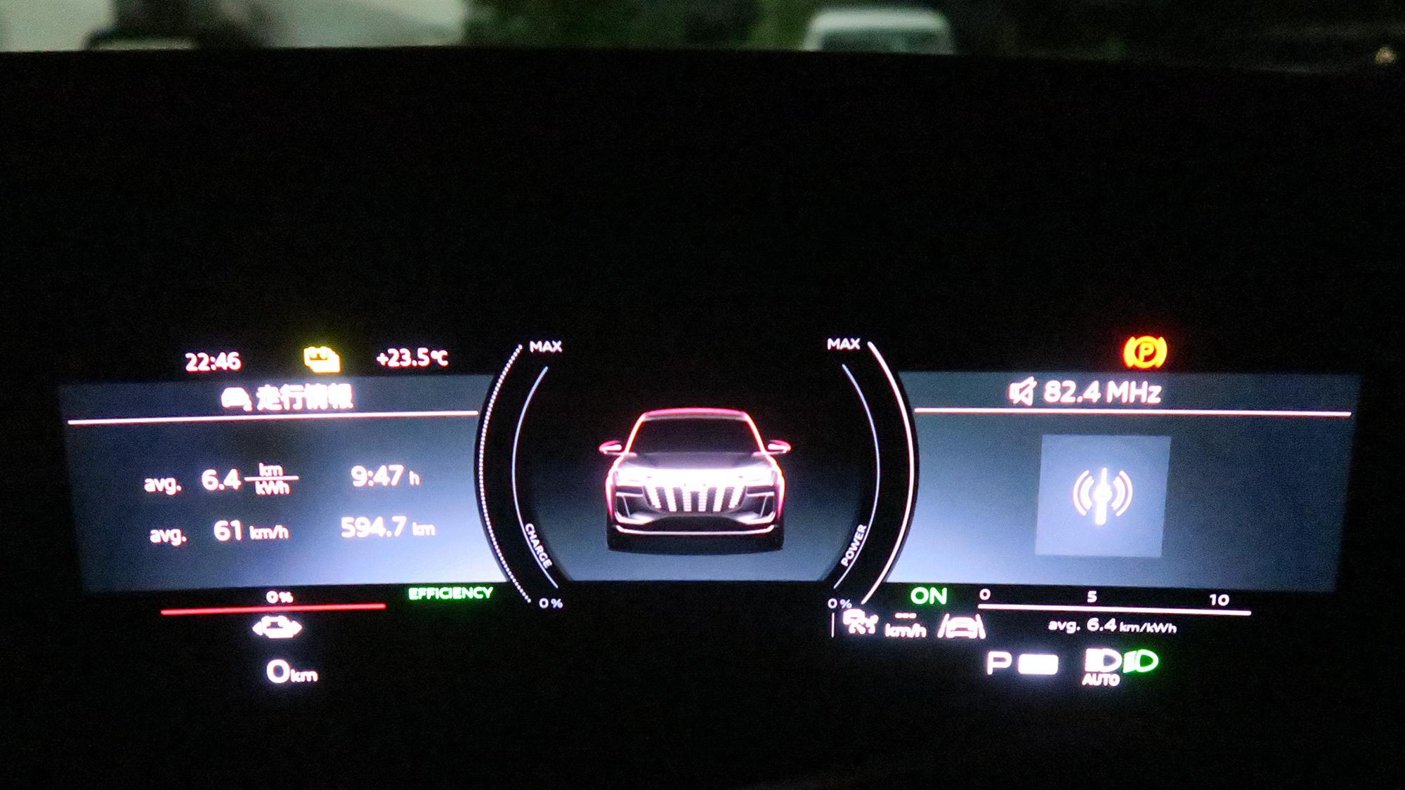

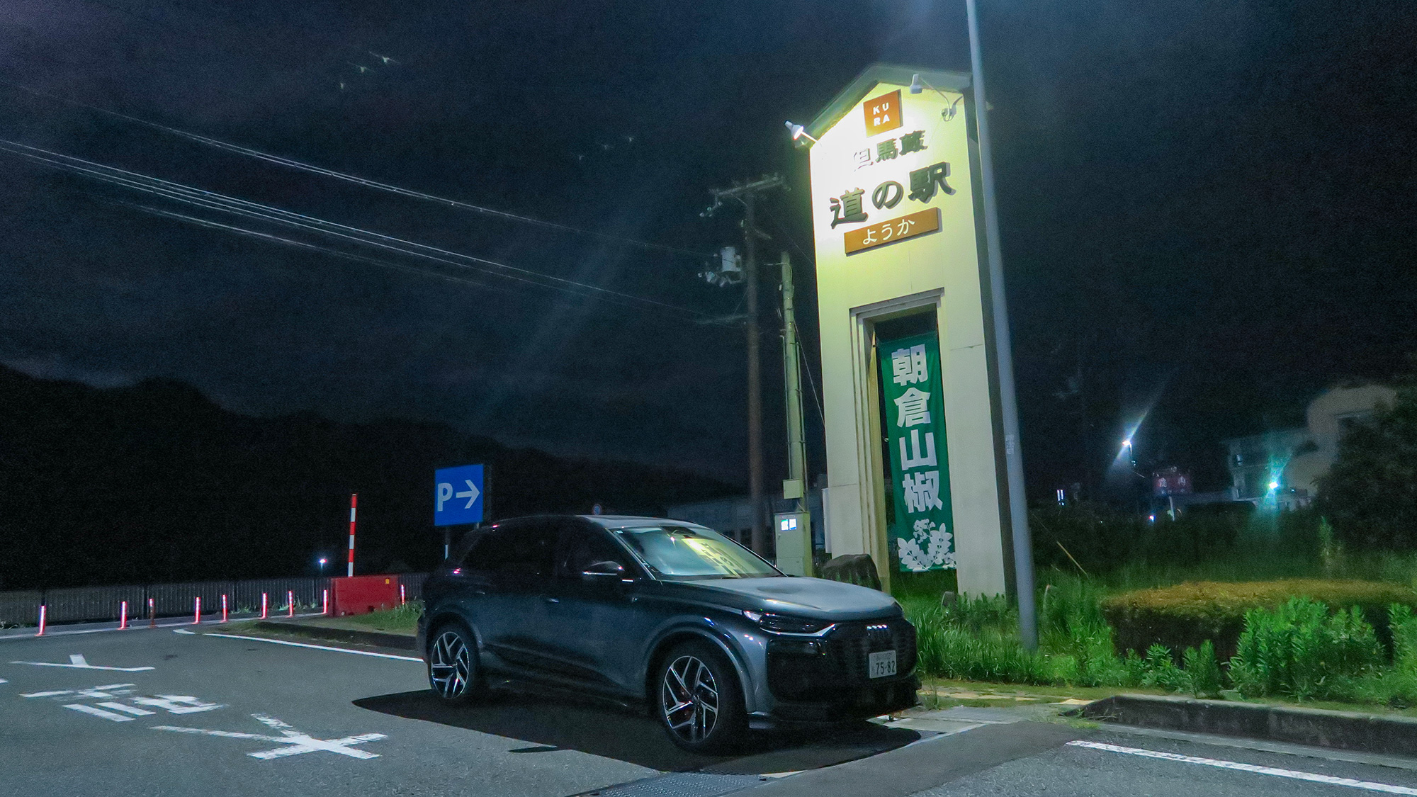

最終的には22時45分、SOC「0%」、航続可能距離表示「0km」で50kWの急速充電器がある「道の駅 ようか但馬蔵」にゴール。メーターに表示されていた平均電費は6.4km/kWh、走行距離は594.7kmでした。大渋滞や雨にも遭ってベストな条件ではなかったものの、SQ6 e-tronは「スピードを少し抑えるだけで約600kmを走破できる航続距離性能がある」ことを確認できたのでした。

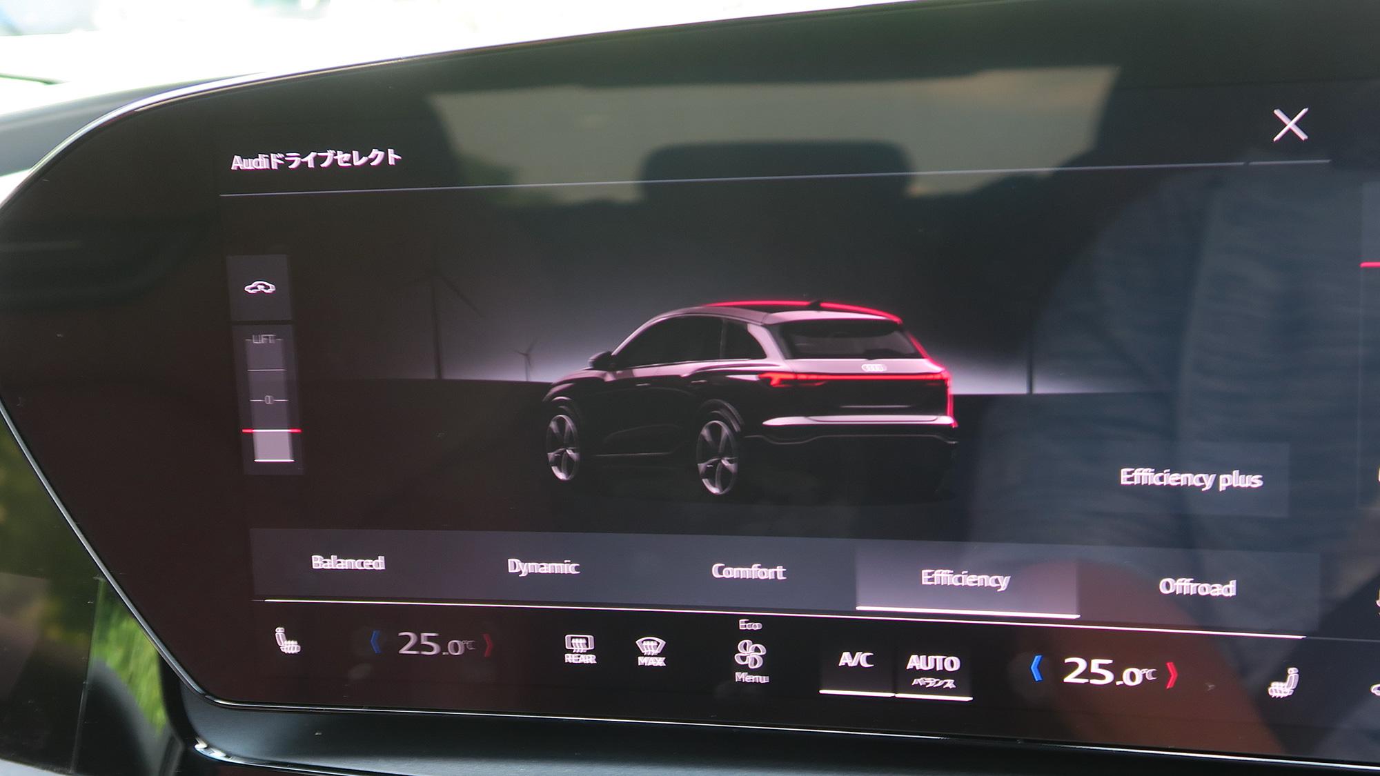

SQ6 e-tronは車両の特性が変わるドライブモードを選択可能、「Balanced(バランス)」「Dynamic(ダイナミック)」「Comfort(コンフォート)」「Efficiency(エフィシェンシー)」「Offroad(オフロード)」があり、今回の往路では終始、エネルギー効率重視のエフィシェンシーで走りました。
ちなみに、セレクターで「D」モードを選んでいるときは、ステアリング裏のパドルスイッチで回生ブレーキの強さを3段階(コースティング/弱/強)で変えられて、「B」モードにすると完全停止までするワンペダルドライブになります。ただし、ACC使用時は回生も自動となり、マニュアルでの調整も可能ではあるもののあまり意味はなくなります。
今回、期せずして残量0%まで走ったことで、残量減少時の警告などを見ることができました。まず、SOCが20%になると、エアコンのエネルギー消費を抑え、メーターパネルなどの表示も減らして電力を節約する「エフィシェンシー・プラス」モードが発動。航続可能距離表示が50kmを下回ると、小さな亀マークが出現して出力抑制の警告が表示されました。
