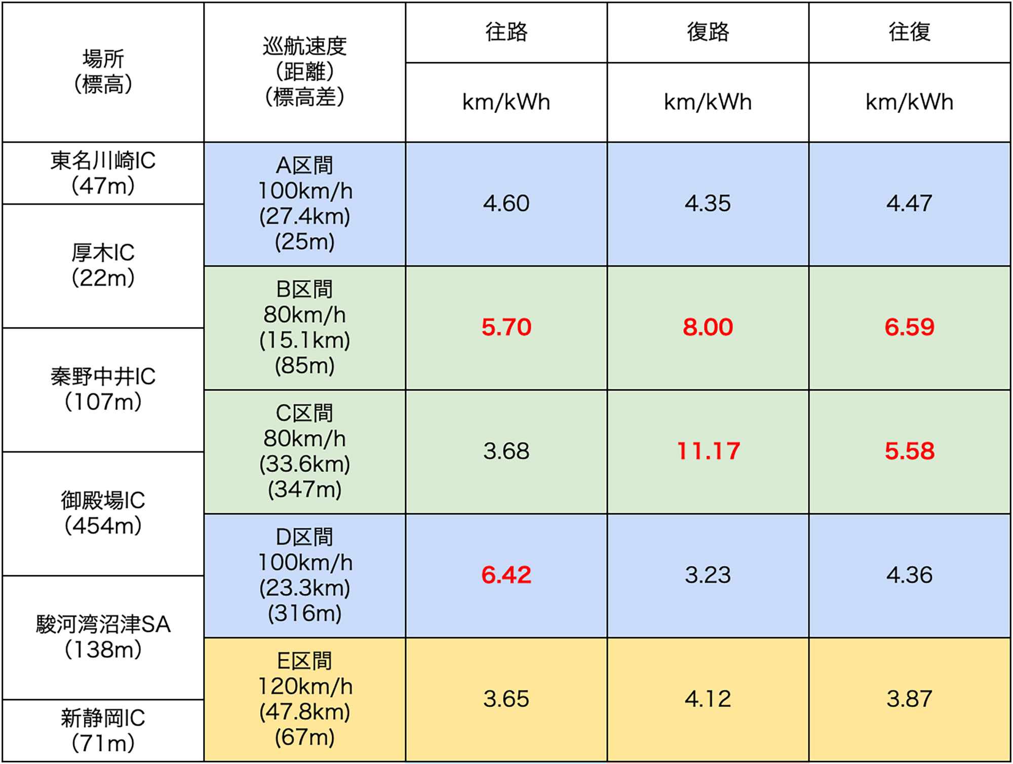

各区間の計測結果は下記表の通り。目標電費を上回った区間を赤太字にしています。
【今回の計測結果】
往復の電費は、各区間の往復距離を、その区間の往路と復路で消費した電力の合計で割って求めています。トリップ計に表示されている電費は、距離をリセットしてもなぜか電費はリセットされませんでしたので、センターおよびドライバーディスプレイに表示させることができる「電力消費量」の合計でトリップ距離を割って区間電費を求めています。
目標電費を超えたのは、往路のBとD区間、復路と往復のBとC区間のなんと6区間でした。これはこれまでで7区間という最多記録を持つ「BMW iX xDrive50」に次ぐ記録です。iXが8月の計測で気温面では有利と考えられますので、1月の冬季にリリックが残したこの結果には驚きました。
往復では80km/hが5~6km/kWh台、100km/hが4km/kWh台、120km/hが3km/kWh台になりました。80km/hのBとC区間は往復にするとだいたい同じような電費になることが多いのですが、勾配の少ないB区間が約1km/kWhも良いことが特徴的です。

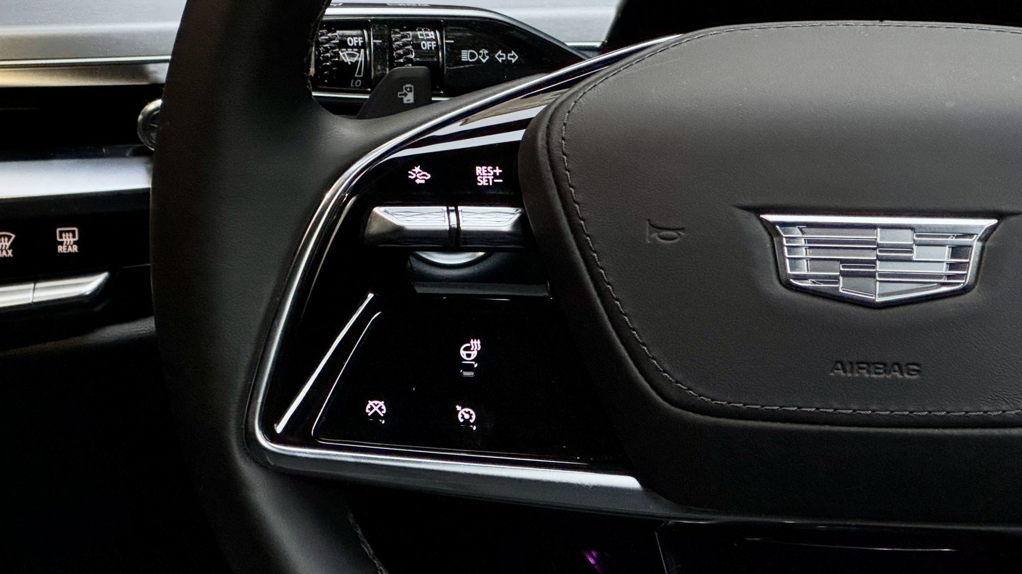

リリックのACCはステアリングホイール左スポークのスイッチで操作します。設定速度は右上のRES+やSET−のスイッチを上下させると1km/hごとに、長押しすると5km/hごとに変わります。その左スイッチで先行車との車間距離設定を3段階で調整できます。

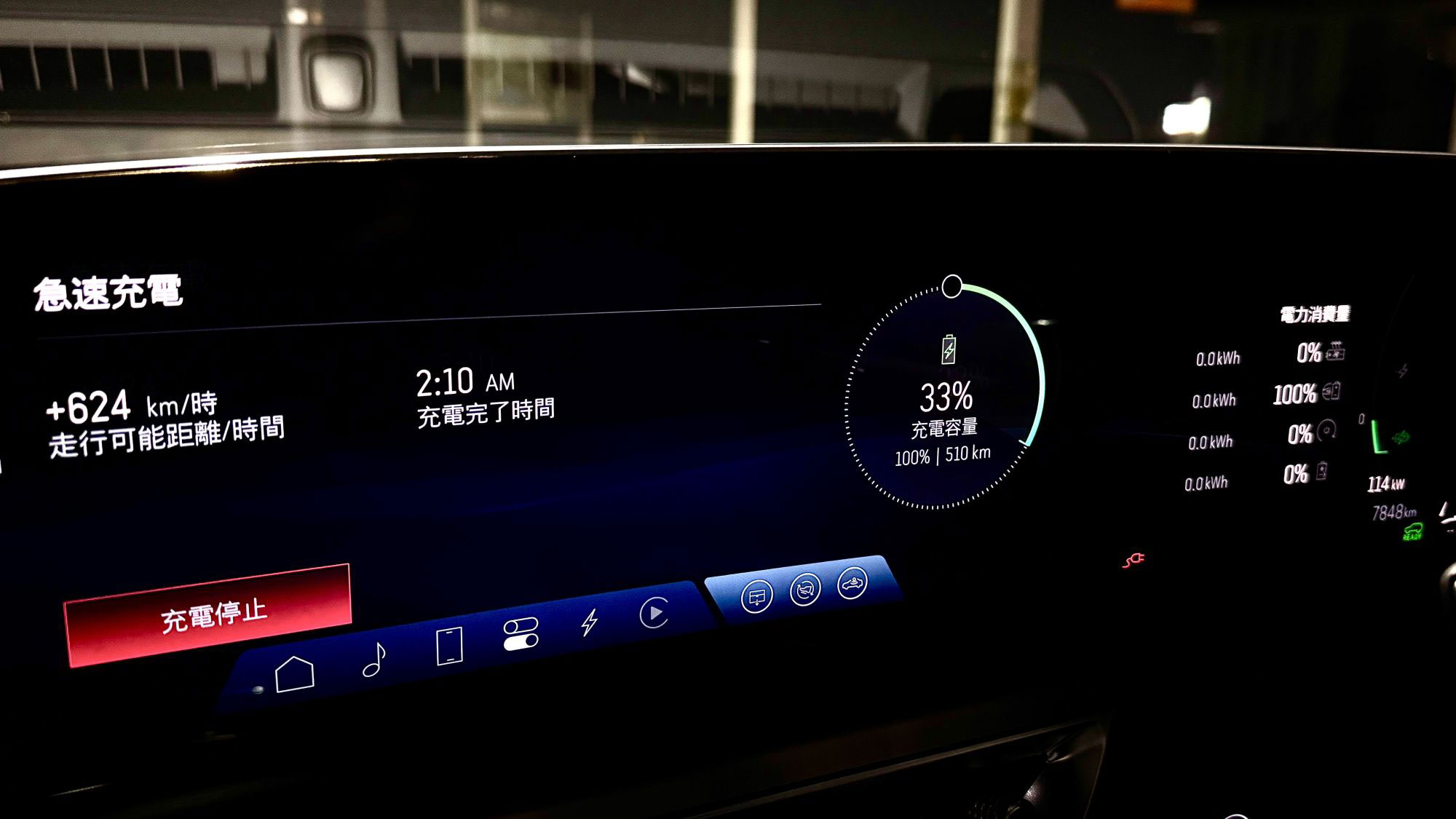

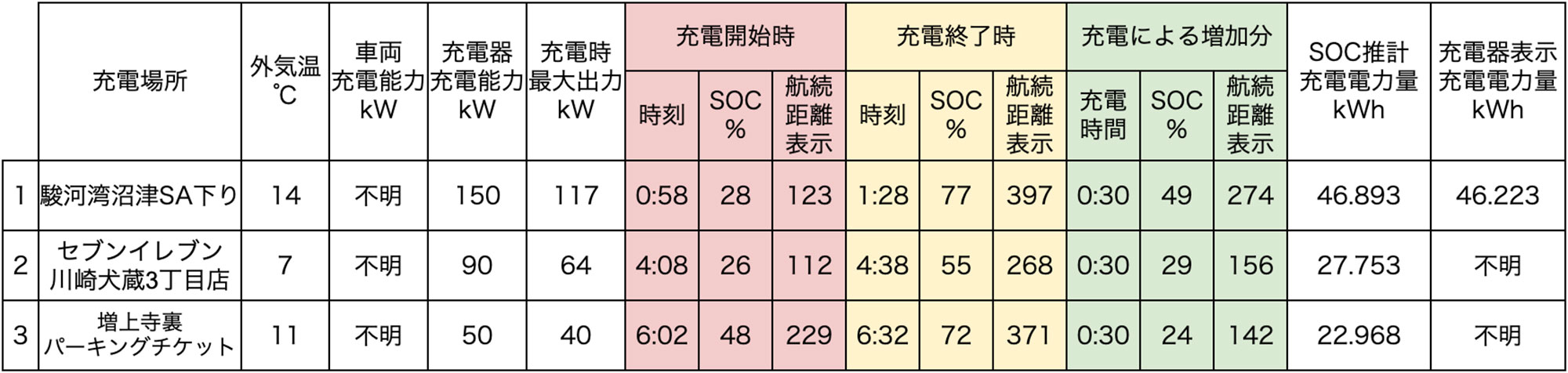

150kW器30分で46.223kWhを充電
リリック(日本仕様)の充電性能は「90kW器30分で190km分」が公式の発表です。SOC 28%から開始した駿河湾沼津SA下りの150kW器での充電で、30分で46.223kWhをチャージし、SOCは77%に、メーター表示の航続距離は274km分が増え、公式発表を大幅に超える性能を発揮しました。ただし、総合電費の4.60km/kWhで計算すると約212kmになるので、「274km」を鵜呑みにしない方が良さそうです。

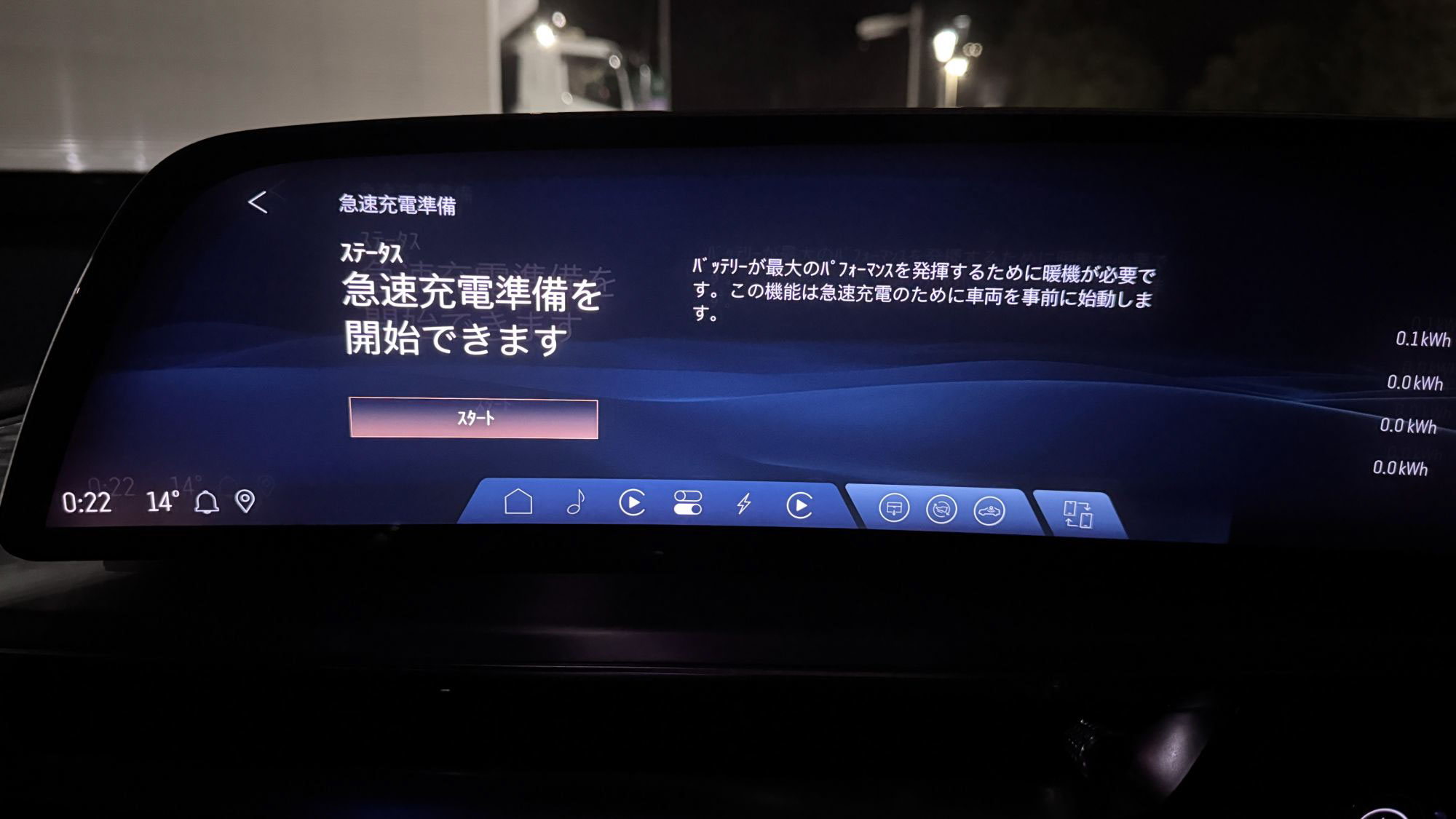

センターディスプレイで「急速充電準備」機能を使用できるのですが、スタートさせても「スタート」のボタンが「停止」に変わるだけで、ID. Buzzのように「終了まであと何分」のような表示がなく、この機能をフル活用できたのかは不明でした。

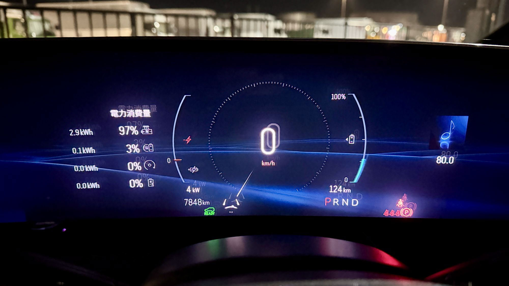

とりあえず同機能をスタートさせるとドライバーディスプレイの消費電力がエアコンのみの1kWから4kWに増えますので、確実に働いているのは分かります。そして30分間の急速充電準備を行ったあとに150kW器での充電が上記の結果で、これはID. Buzzの47.427kWhと1.204kWhしか違いませんでした。なお、この30分でエアコンと急速充電準備に2.9kWhを消費しました。
4kWの消費電力は中央から少し左下にあります。左側の消費電力量の一番上が「エアコンと急速充電準備」で2.9kWhを使用していることが分かります。
充電結果
●クリックすると拡大表示します。
※「外気温」は車内メーター表示の温度。
※「充電時最大出力」は、車両もしくは充電器で確認できた数値。
※「航続距離表示」は、エアコンオン時に確認。
※「充電器表示充電電力量」は充電器に表示、もしくはアプリなどに通知された電力量。表示がない場合は不明としています。
充電中のディスプレイでは走行中には見られないSOC(円の中の33%)を確認できます。上の写真では消費電力だった表示は114kWの出力表示(写真の一番右端)に変わっています。

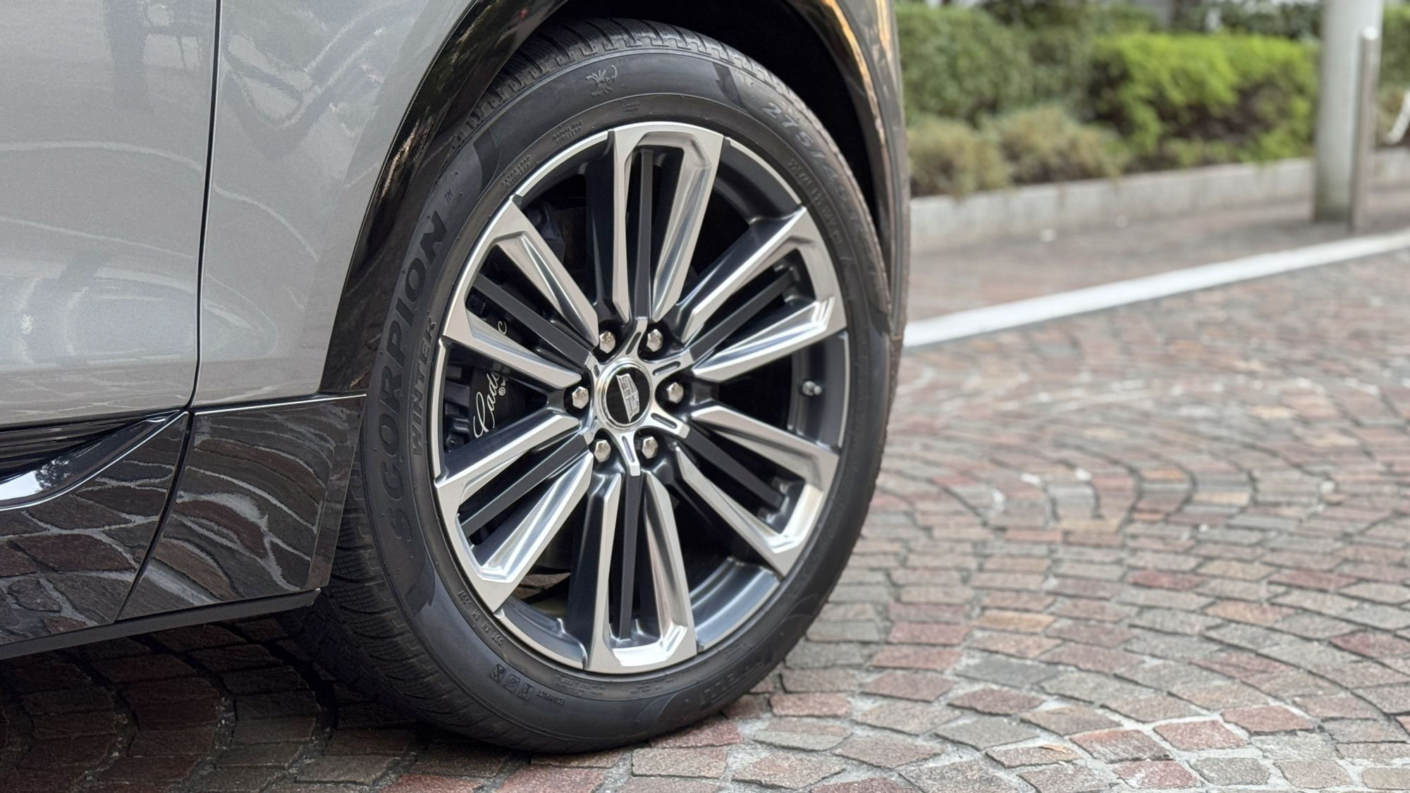

リリックのタイヤサイズは前後ともに275/45R21で、メーカーはピレリ、商品名はスコーピオン・ウィンターというスタッドレスタイヤでしたので、冒頭でもお伝えしたように静粛性は有利に、電費は不利だった可能性がありますが、どちらも良好な数値を記録しました。スタッドレスですが走行中にトレッド面の柔らかさによる不安定感はなく、サマータイヤと言われても分からないほどのしっかり感がありましたので、高速走行時の横風への強さにもつながっていると思います。
