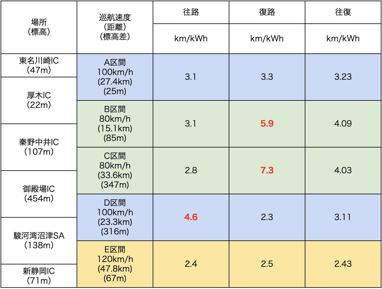

各区間の計測結果は下記表の通り。目標電費を上回った区間を赤太字にしています。
【今回の計測結果】
目標電費を超えたのは、往路のD区間、復路のBとC区間の3区間でした。85~347mの下り勾配であるこの3区間は、電費が伸びやすい特徴があります。往復では80km/hがぎりぎり4km/kWh台、100km/hが3km/kWh台、120km/hが2km/kWh台で4-3-2になりました。これは5-4-3で過去最低だったトヨタbZ4X AWD(20インチのスタッドレスタイヤ)の記録を更新したことになります。

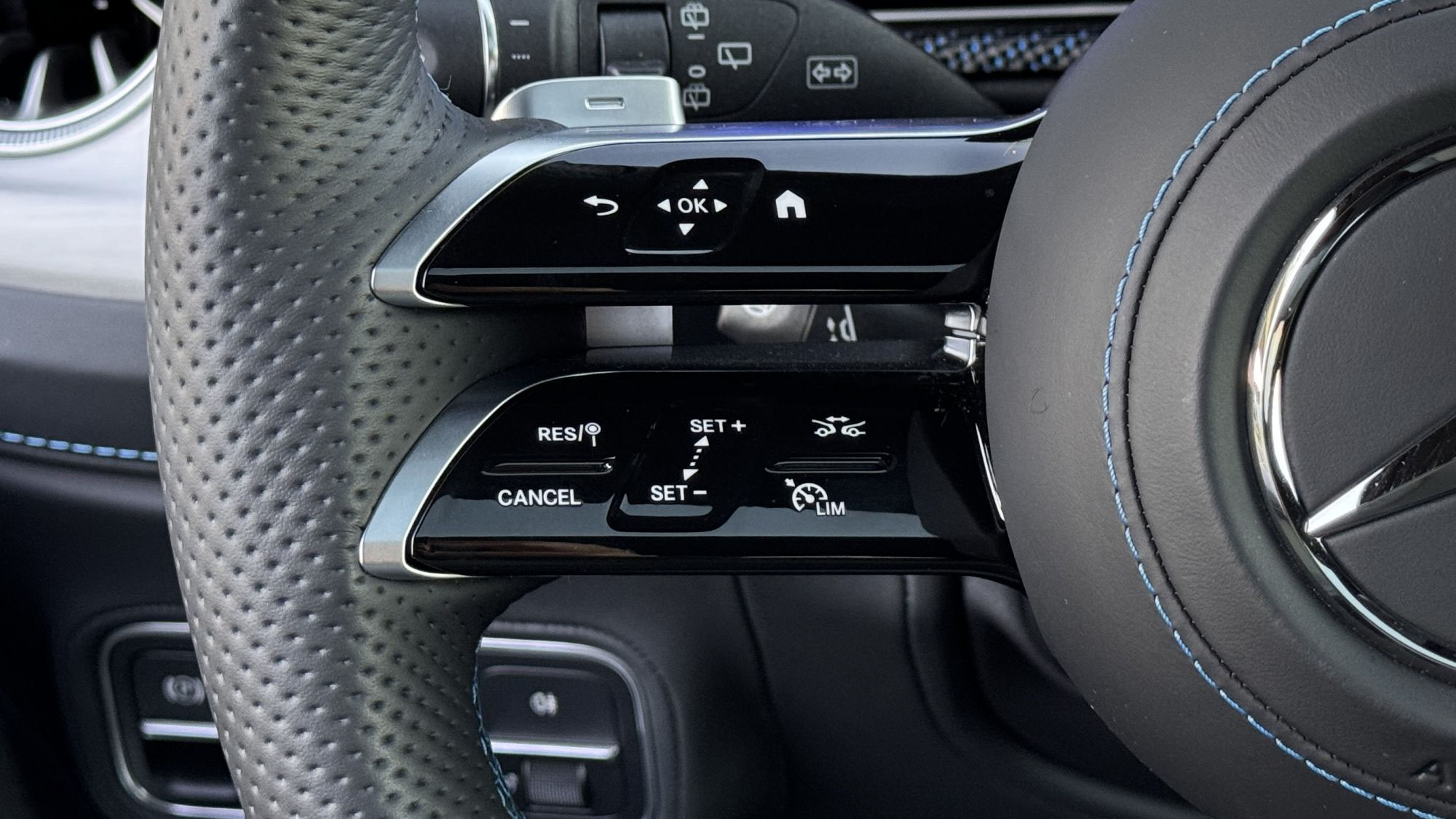

G580のACCはステアリングホイール左スポークの下側にあるスイッチで操作します。設定速度は速度スイッチを上下に「スワイプ」すると1km/hごとに、「押す」と10km/hごとに変わります。先行車との車間距離設定は右上のスイッチで4段階から選択できます。

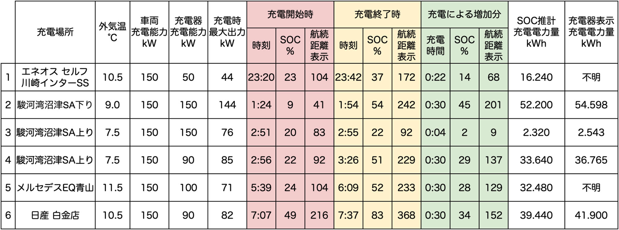

G580は、SOC 9%から開始した駿河湾沼津SA下り(最大150kW器)の充電で、これまでの「CHAdeMO 30分充電」で過去最高となる54.598kWhの充電量を記録しました。充電時の最大出力は144kWで充電器の性能を最大限に活用できています。なお、「30分の充電」に枠を広げると、最大250kW出力のスーパーチャージャーで充電した『テスラ モデルS プラッド』の57kWhに迫る記録だったことも特筆に値します。
G580は、バッテリー容量が116kWhと「器が大きく」、急速充電性能も最大150kWと「間口が大きい」こともあり、電費は良くないですが、その代わりに充電性能が高いことを確認できました。
とはいえ、この54.598kWhの充電量であっても、検証結果の総合電費である3.09km/kWhでは約168km分、80km/h巡航の4.05km/kWhで約221km走行分の補給にとどまるため、やはりロングドライブには向かないBEVなのかなという気がします。
充電結果
●クリックすると拡大表示します。
※「外気温」は車内メーター表示の温度。
※「充電時最大出力」は、車両もしくは充電器で確認できた数値。
※「航続距離表示」は、エアコンオフ時に確認。
※「充電器表示充電電力量」は充電器に表示、もしくはアプリなどに通知された電力量。表示がない場合は不明としています。

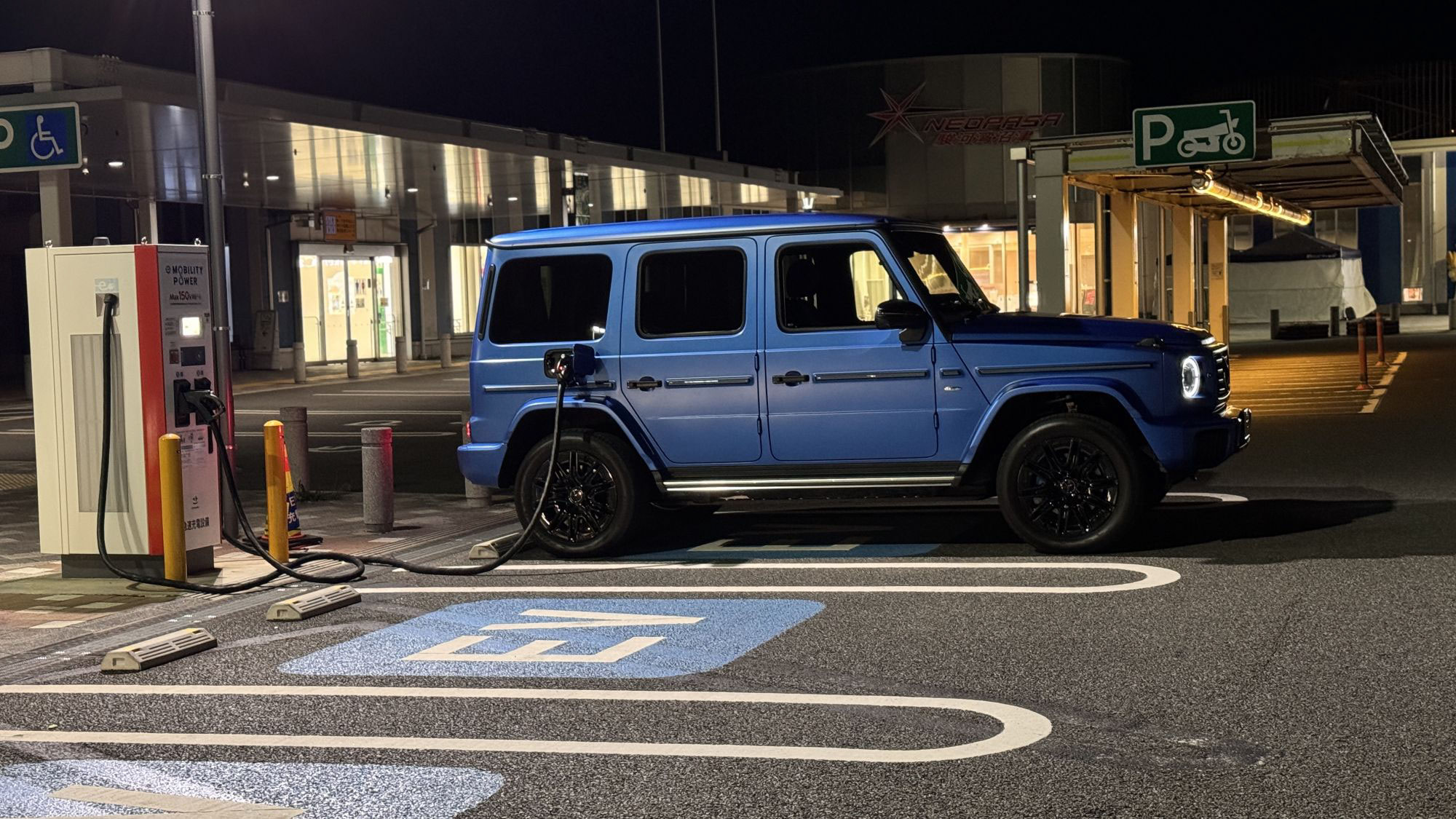

ここで公共用充電器の使用マナーについてのお願いです。駿河湾沼津SAの下りでは150kW器で上記のような車両と充電器のスペックを活かせる充電を経験しました。その後に120km/h巡航で100kmの走行を終えて、今度は駿河湾沼津SA上りでももし150kW器が空いていて、下りと同じような充電を実施できれば、復路とその後の予定に余裕を持てるなと考えていました。
そして上りに到着すると、150kW器2台分も90kW器の4台分にも充電しているクルマはいませんでした。しかし、90kW器のスペースにキャンピングカーとアルファード(非プラグイン車)が停まっていて、その2区画は充電ができない状態でした。充電車の専用区画にガソリン車は停めないのが基本ルールです。
さらに別の事態も発生しました。私が150kW器の区画に駐車した直後に、別の電気自動車が同じ150kWの区画に駐車してきました。150kW器は2台同時の充電の場合、最大出力が90kWに落ちてしまいます。
最大150kW器で2台同時充電となった結果、最大出力は76kWと144kWの半分にとどまり、90kWにも届きませんでした。効率的に充電していきたかったので空いている90kW器に移動、最大出力85kWで30分充電し、36.765kWhをチャージ。150kW器で記録した充電量とは17.833kWhの大きな差になりました(航続距離にすると約43~72km分)。

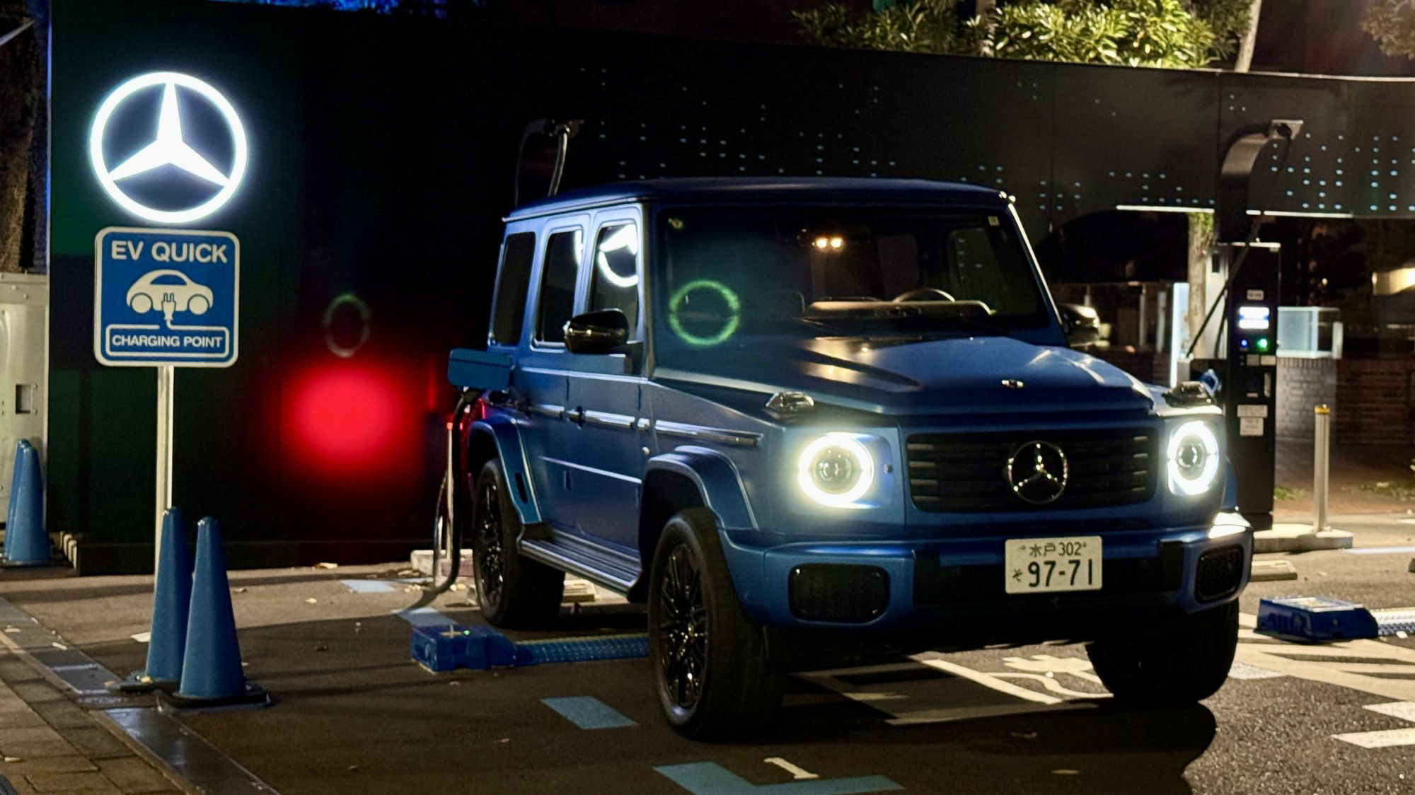

メルセデスEQ青山の100kW器での充電風景。都心でありながら駐車料金は最初の40分間は無料と良心的です。30分で32.48kWhを充電しました。
