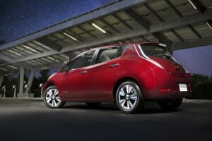

日本の電気自動車業界をリードする日産自動車からはリーフが出ています。2010年に発売され、途中2012年に1回目のマイナーチェンジ、そして2015年12月にバッテリーの容量を24kWh→30kWhにアップするマイナーチェンジ。2017年10月には容量が30kWh→40kWhにさらにアップ。フルモデルチェンジが行われました。全世界で20万台以上を販売し、世界で一番売れている電気自動車になります。
リーフはリリースから7年目を迎えましたが、日産も日本国内1760か所のディーラーに急速充電器を設置し、月額2000円でこれらを無制限に利用可能な「日産ゼロ・エミッションサポートプログラム(ZESP2)」を提供するなど、電気自動車の普及に大きな役割を果たしていると言えるでしょう。

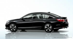

ホンダは電気自動車に力を入れているメーカーとは言えません。国内ではフィット EVアコード プラグイン ハイブリッド(PHEV)の二車種を、リース専用としてリリースしていましたが、2016年3月時点で販売が終了し、現在は購入することはできません。
