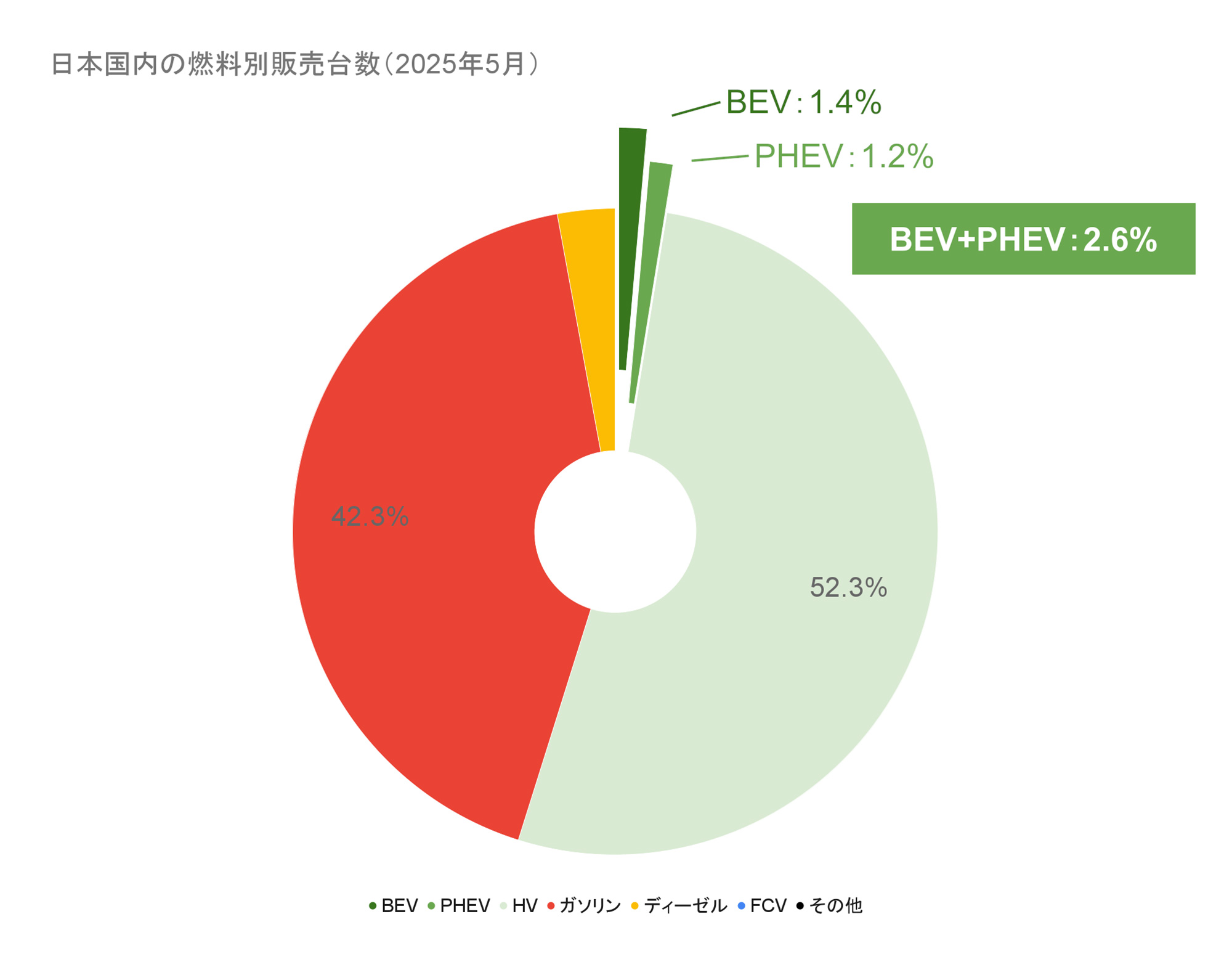

燃料別シェアではHVが49.7%で引き続き最多となったものの、前年同月の54.51%からは減少。HVを含む電動車全体のシェアは53.0%となりました。

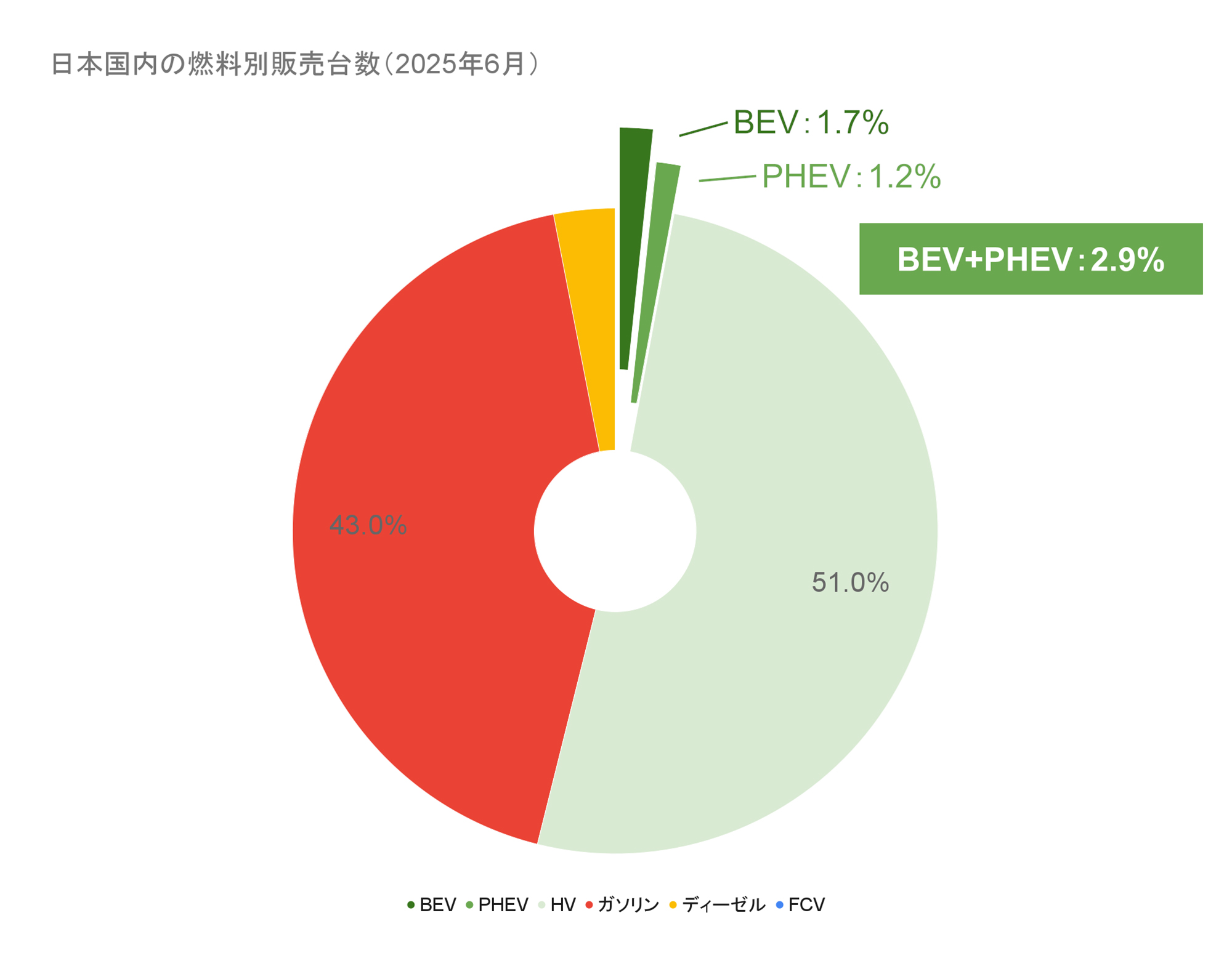

燃料別販売台数とシェア一覧(2026年1月)
●BEV:6,511台(乗用車全体の 2.12%、前年比 +42.69%)
●PHEV:3,582台(乗用車全体の 1.16%、前年比 -14.16%)
●BEV+PHEV(EV合計):10,093台(乗用車全体の 3.28%、前年比 +15.53%)
●FCV:79台(乗用車全体の 0.03%、前年比 +31.67%)
●EV+FCV(ZEV合計):10,172台(乗用車全体の 3.30%、前年比 +15.64%)
●HV:152,941台(乗用車全体の 49.68%、前年比 -14.52%)
●ZEV+HV(電動車合計):163,113台(乗用車全体の 52.99%、前年比 -13.10%)

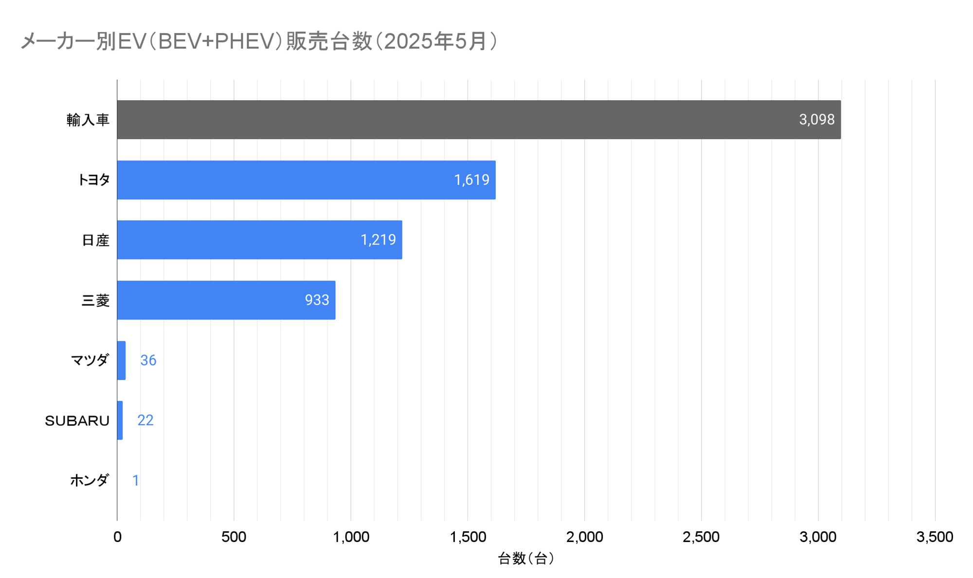

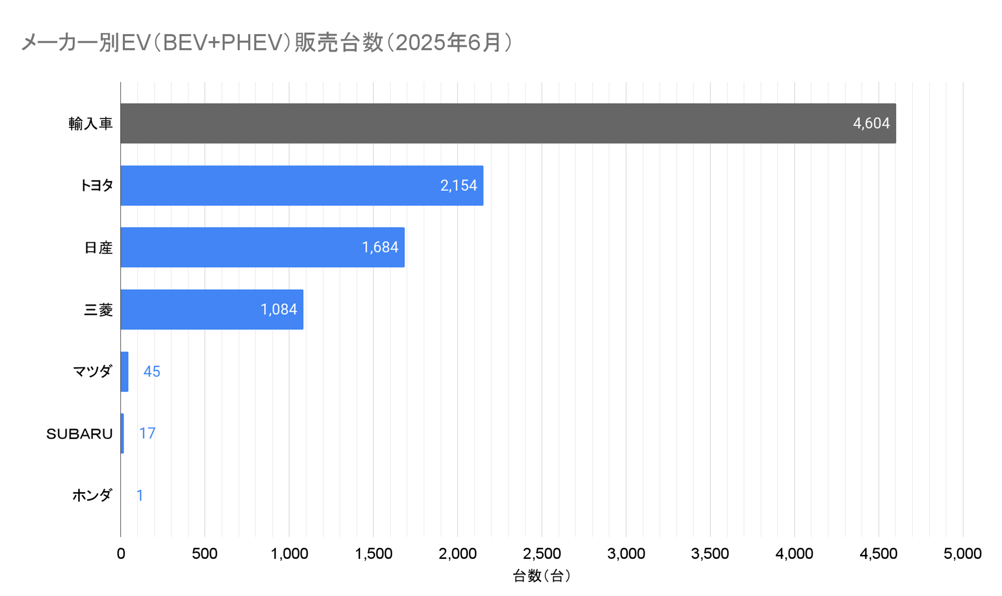

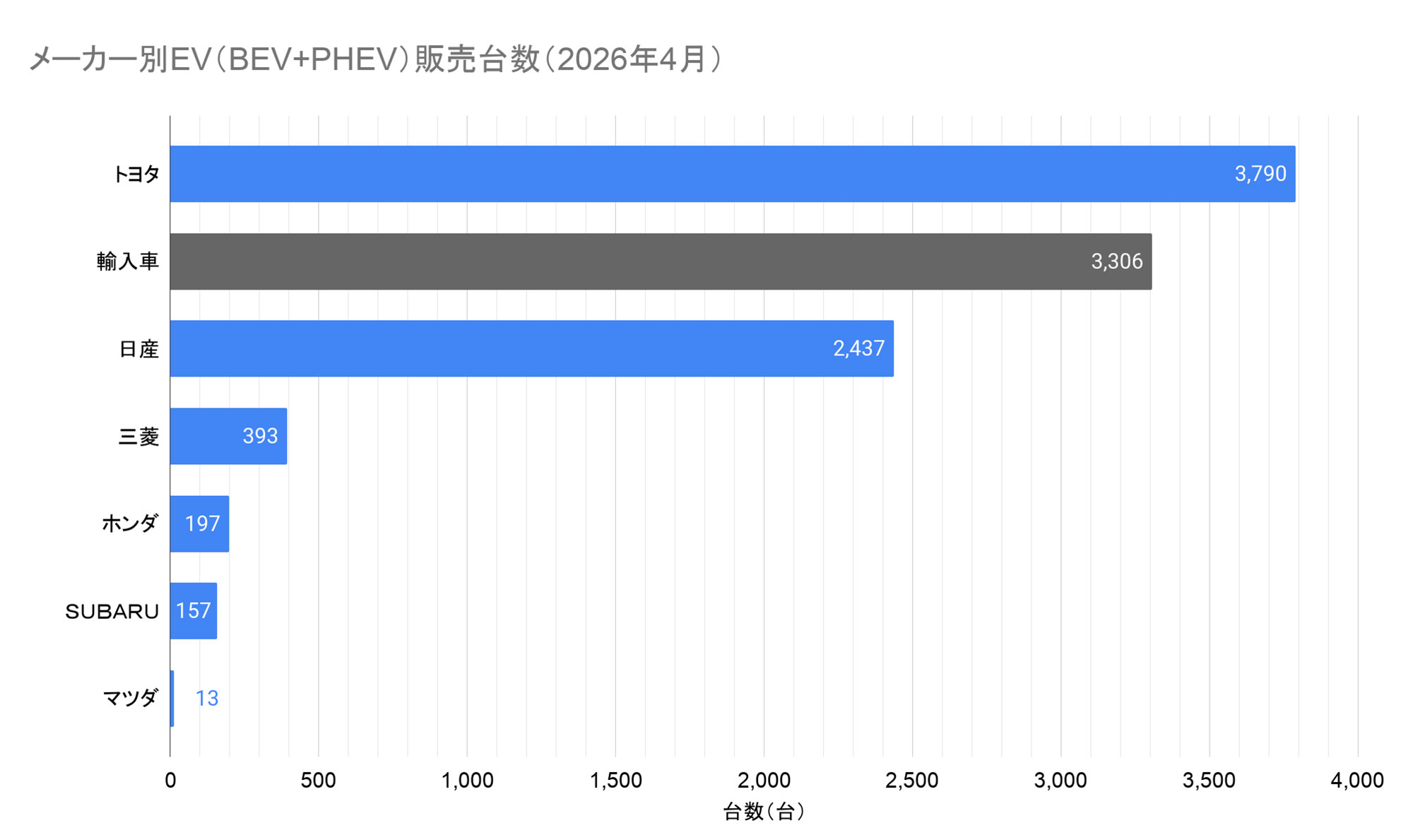

1月のメーカー別販売数のトップは3,600台を販売したトヨタで、前月に最多だった輸入車の合計から首位を奪還しました。新型bZ4Xが販売をけん引し前年の1,720台から+109.3%の大幅な増加となり、同社として過去最多を記録しました。このうち「プリウス」「ハリアー」「RAV4」などの登録車のPHEVは前年の1,652台から1,906台に、「bZ4X」やレクサス「RZ450e」「UX300e」などのBEVは68台から1,694台に大幅に増加。BEVのうちJADAの乗用車ブランド通称名別順位より「bZ4X」が1,651台(28位)と公開されていて、レクサス「RZ450e」「UX300e」など他の登録車は合計43台と推測されます。
2位となった輸入車の合計は2,734台で、前年の2,002台からは36.56%の増加となりました。このうちBEVは前年の1,209台から2,209台に大幅に増加(このうちテスラが約700台)した一方、PHEVは793台から525台に減少しました。乗用車のEVに占める輸入車のシェアは27.09%で、月によって4割を超えた2025年からは減少したものの、依然として乗用車全体に占める輸入車のシェア(11.71%)と比べると高い割合を維持しています。
国内メーカーの2位は2,106台を販売した日産で、前年の3,007台からは29.96%の減少となりました。車種別では軽自動車の「サクラ」が前年の2,289台から670台に減少した一方、登録車の「リーフ」と「アリア」の合計は718台から1,436台に増加しました。このうち「リーフ」は1,376台(37位)と公開されていて、残りの60台が「アリア」と推測されます。
国内メーカーの3位は1,221台を販売した三菱で、前年の1,904台からは35.87%の減少となりました。このうち94台が軽自動車の「eKクロスEV」、823台がアウトランダーPHEVと公開されていて、残りの304台が「エクリプスクロス」のPHEVモデルと推測されます。
このほかTOP3には入らなかったものの、4位のホンダは前年の1台から328台に大きく増加しました。引き続き、全328台が軽自動車の「N-ONE e:」でした。

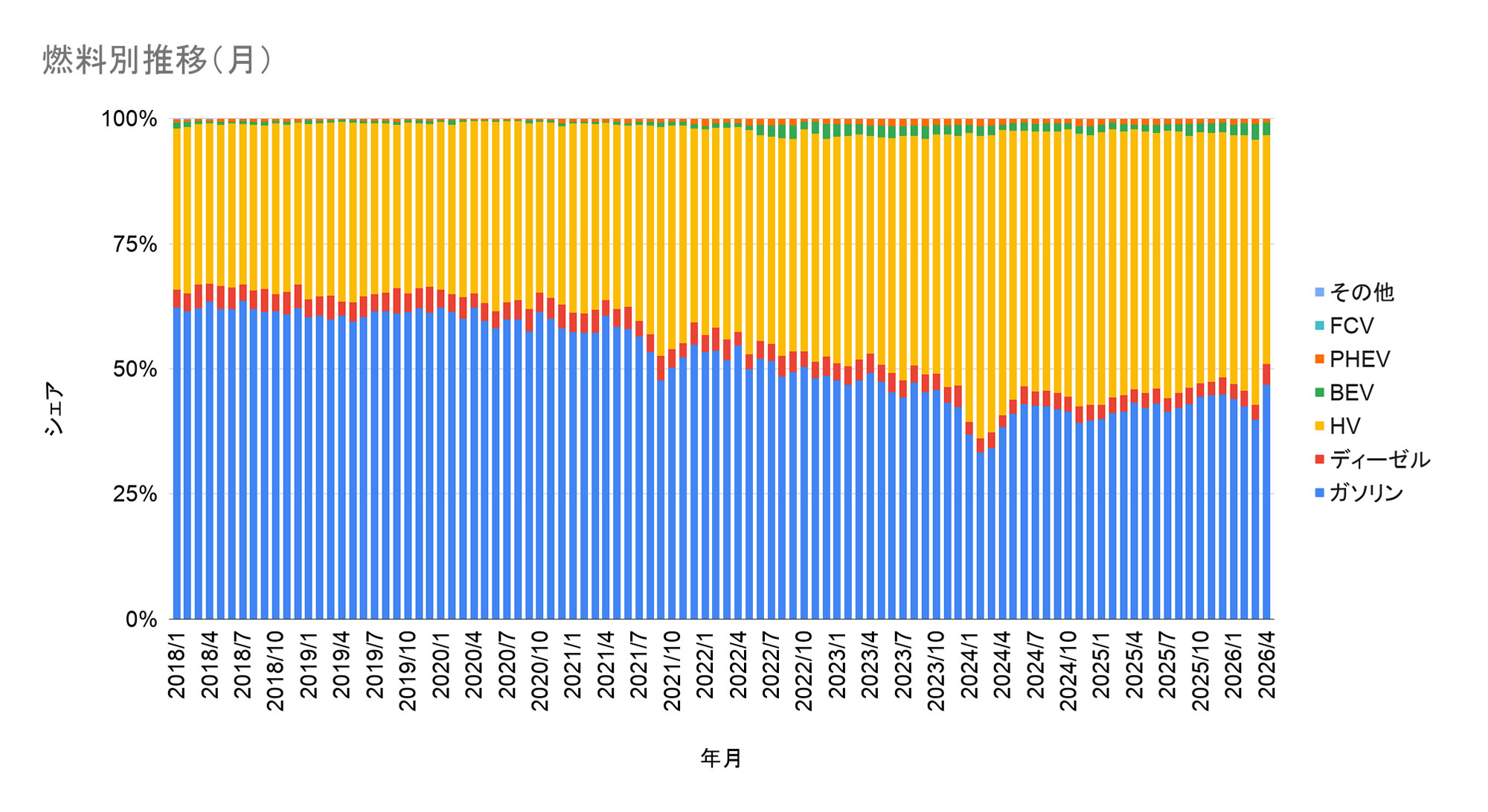

燃料別販売台数シェアについて、2018年からの月別推移と年推移を一覧できるグラフにしました。

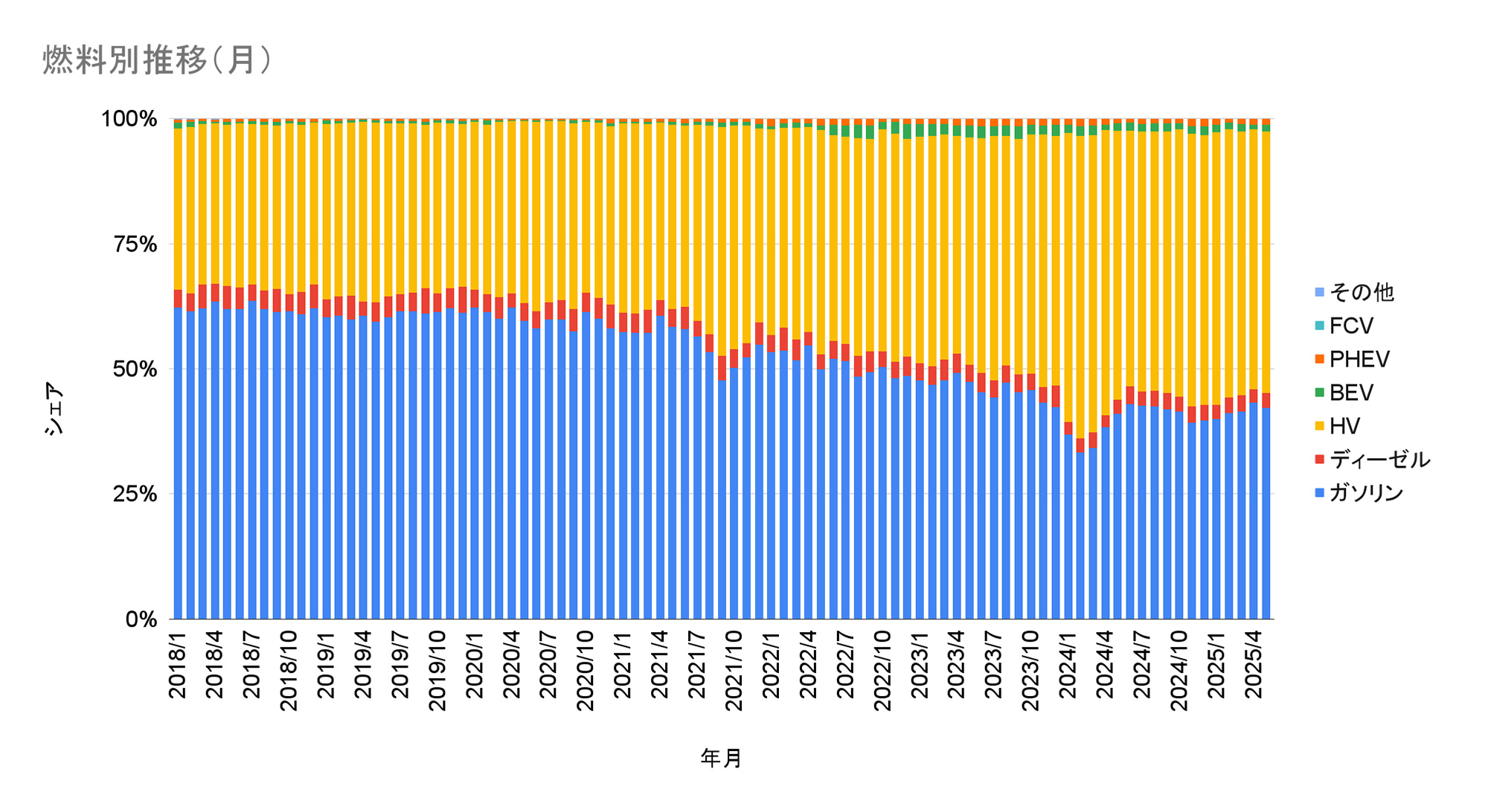

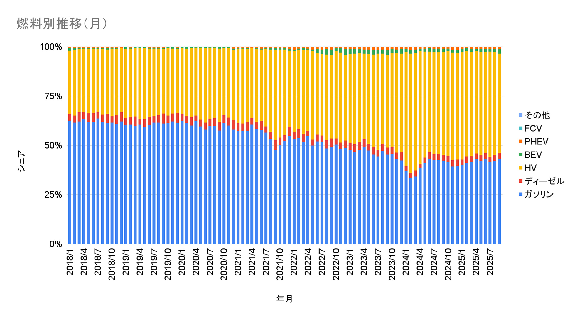

ガソリン価格が高騰していた2024年ころまでHVを中心に電動車が増加していたものの、2025年はEVの停滞とともにHVが減少したことで、電動車全体も減少。2026年は補助金の増額や新車種の登場に伴いEVの増加が見込まれる一方、ガソリンの暫定税率廃止により、HVを含む電動車全体の普及は停滞するものと予想されます。

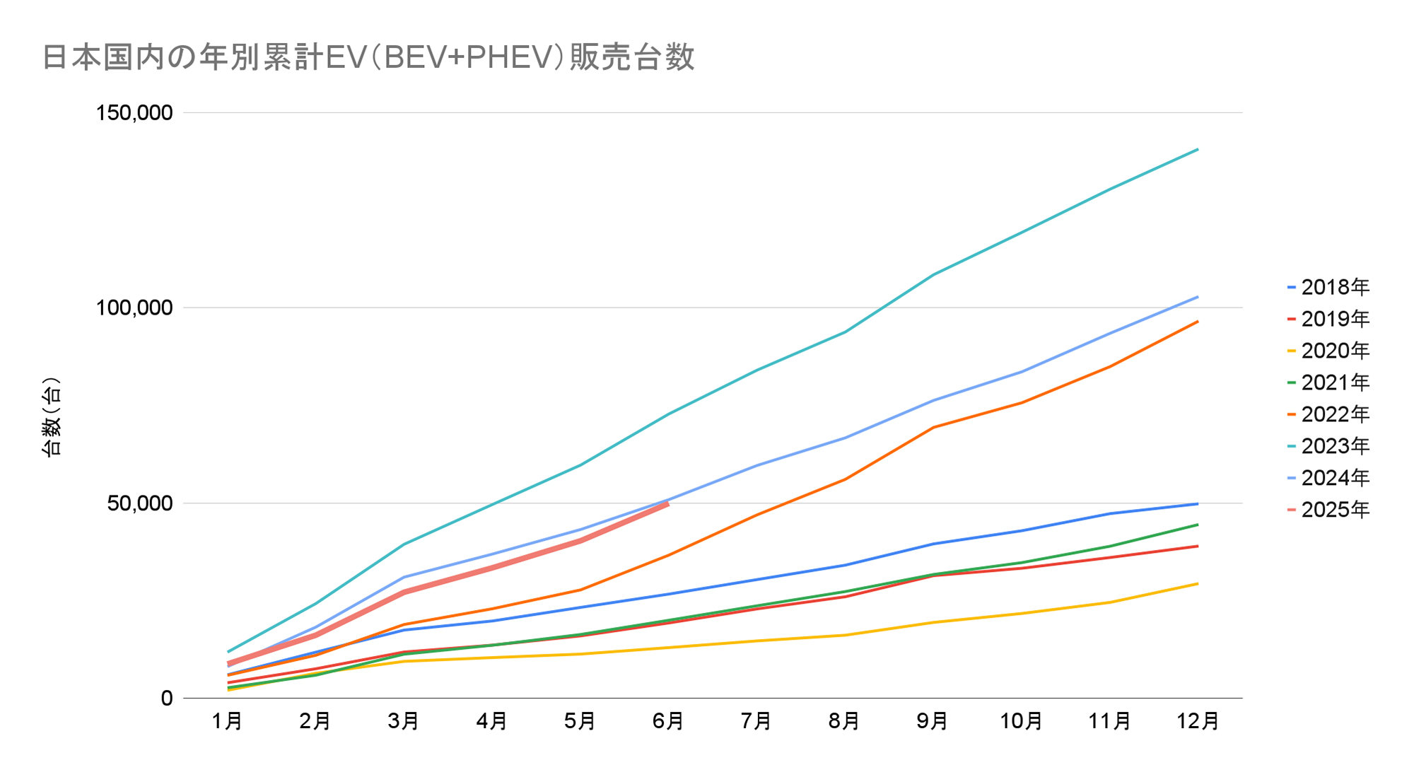

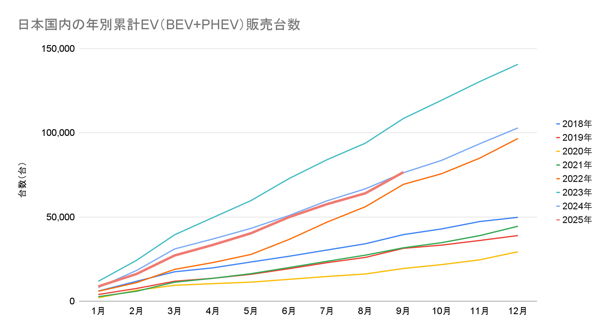

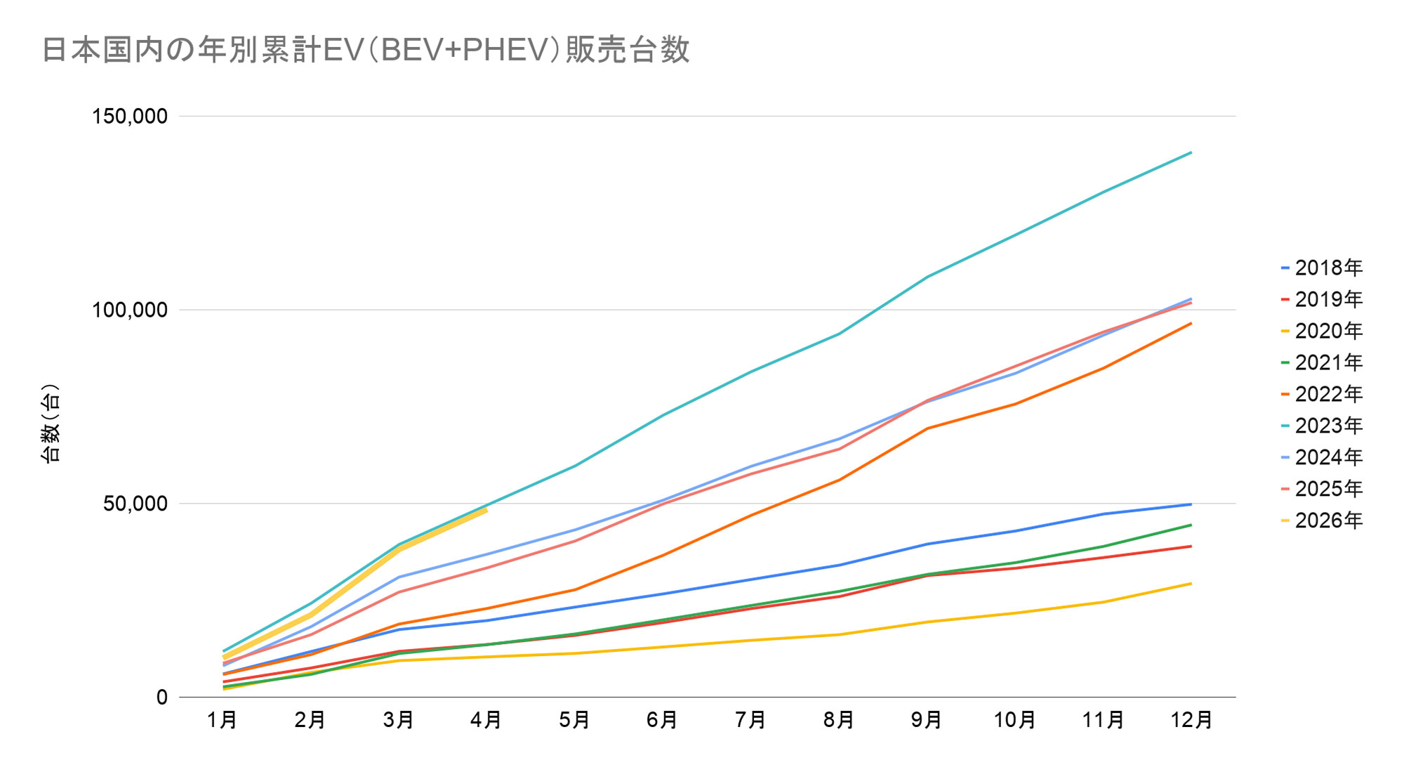

【2018年~2026年の年別累計販売台数】

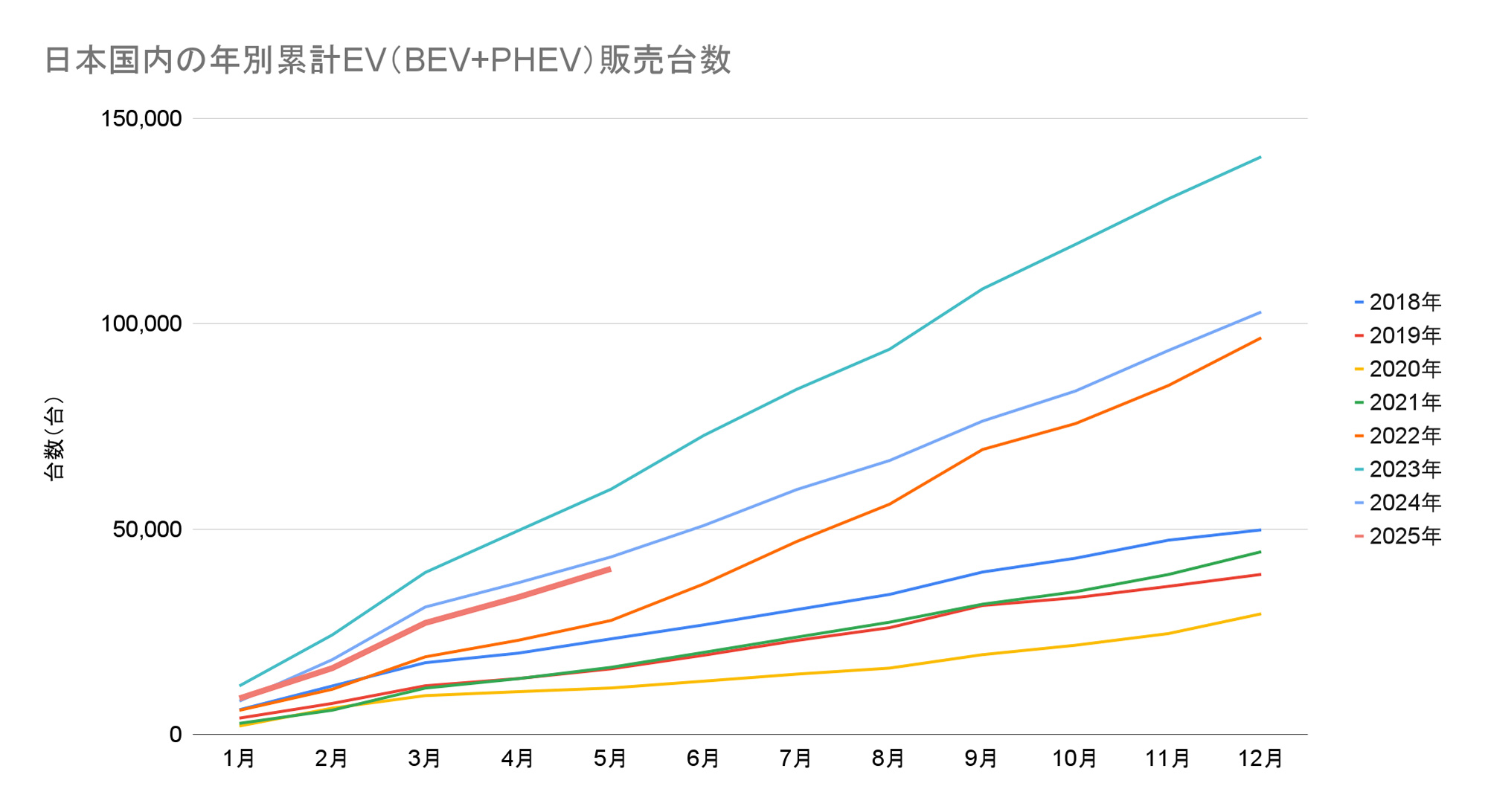

2025年は前半にかけて前年よりも若干少ない台数で推移していましたが、9月以降の大幅な増加に伴い、年初からの累計では前年とほぼ同等まで回復。一方で12月に再度減少したことで、前年には僅かに届かない台数で一年を終えました。2026年は補助金の増額や新車種の増加に伴い、再度増加に転じるものと予想されます。

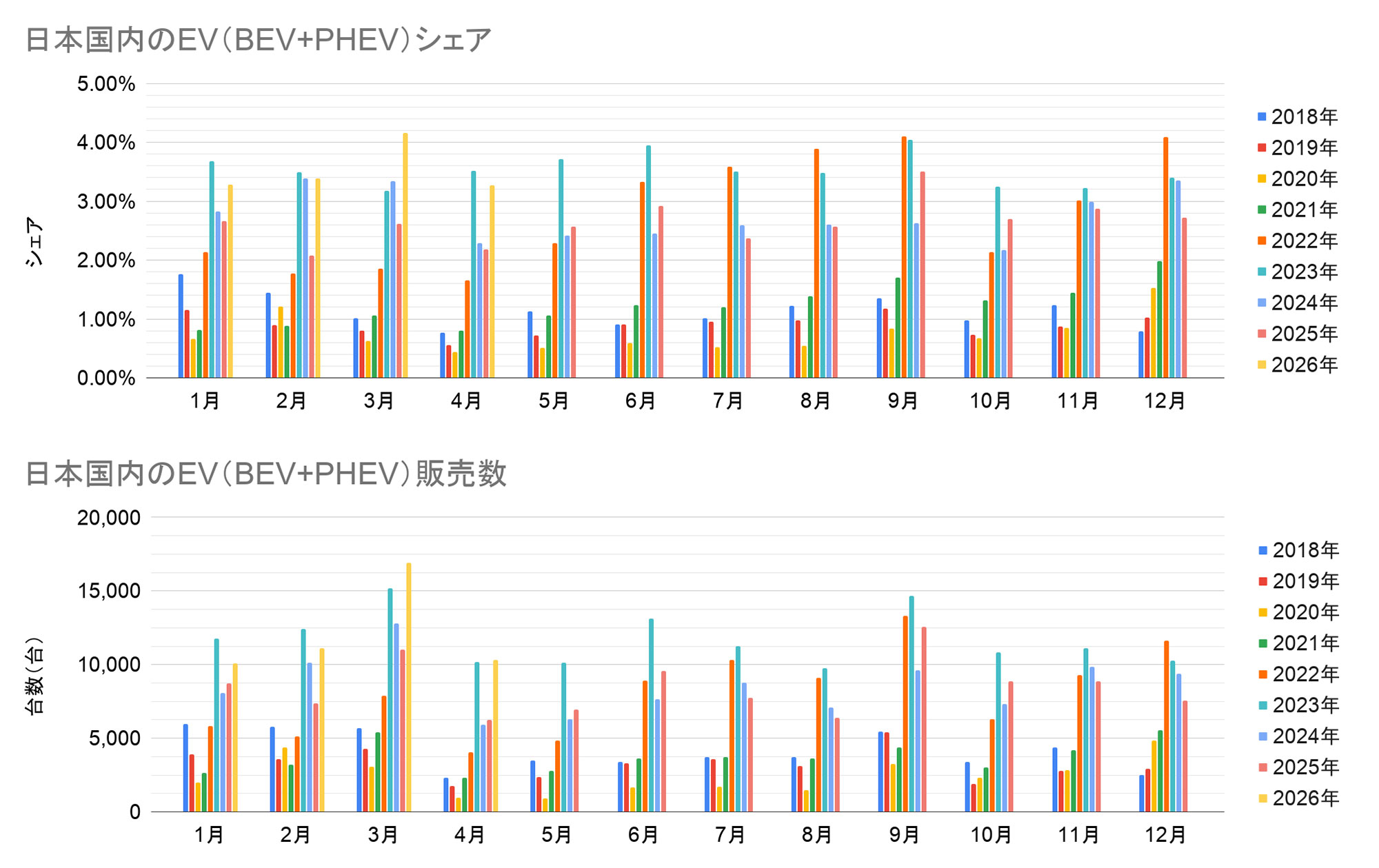

【前年同月との比較】

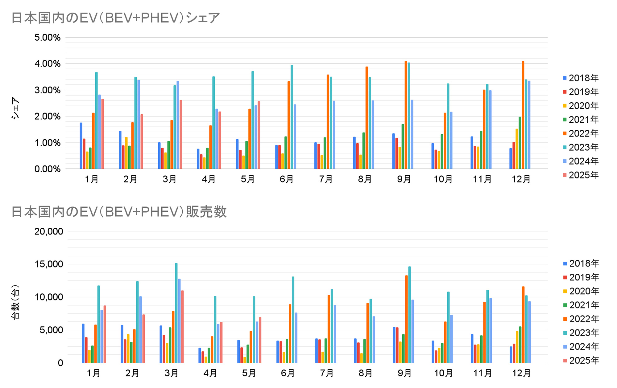

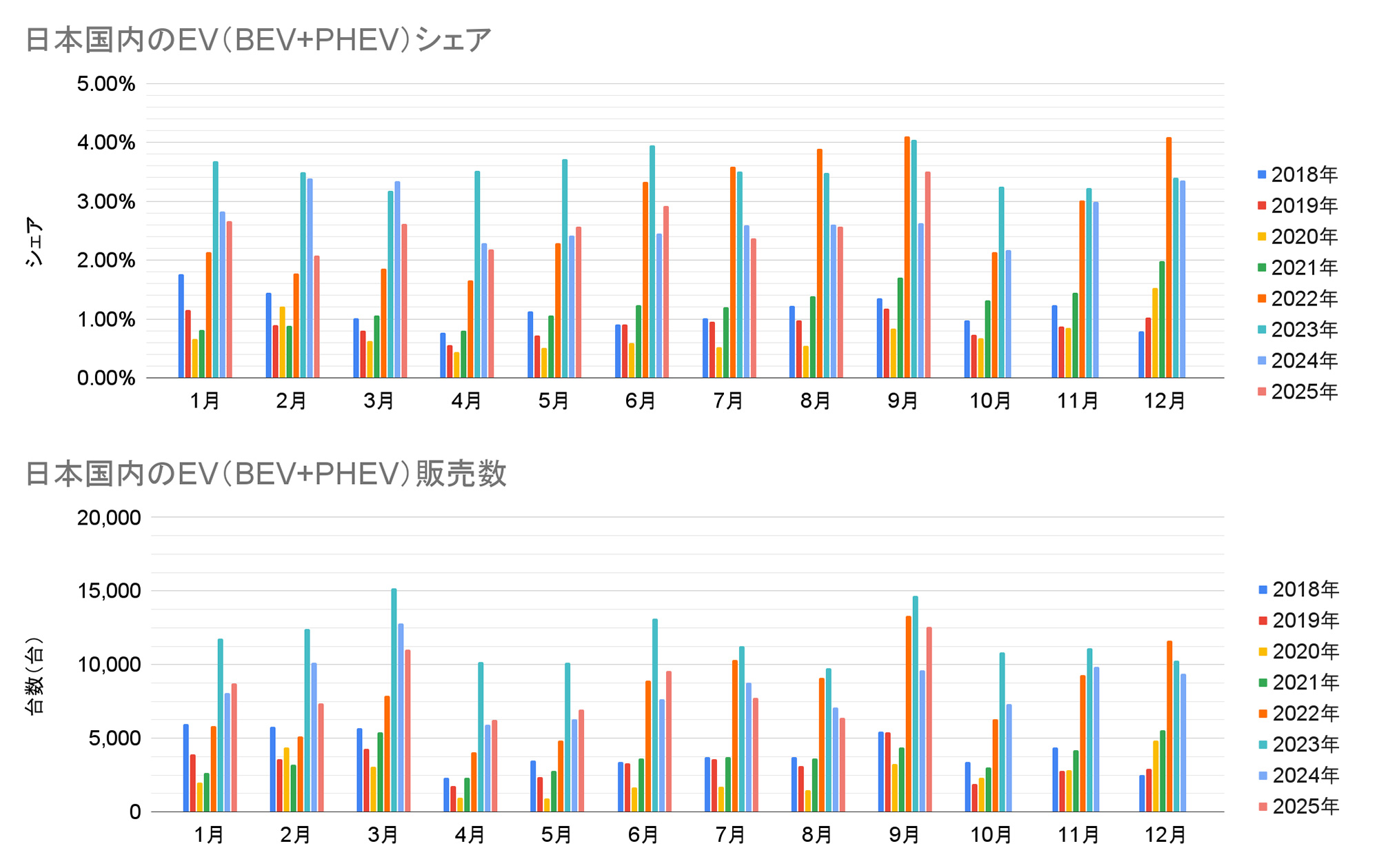

2026年1月のEVシェアは3.28%で、前年同月の2.66%や2024年1月の2.83%から大幅に増加しました。内訳として、BEVは1.39%から2.12%に増加した一方、PHEVは1.27%から1.16%に減少しました。
同期間の販売台数は10,093台で、前年同月の8,736台からは15.53%の増加となりました。2025年の通年では前年から0.98%の減少となった一方、2026年は、出だしから大幅な増加を見せています。内訳として、BEVは前年の4,563台から6,511台に増加、PHEVは4,173台から3,582台に減少しています。
補足:記事の冒頭でも触れた通り自動車の販売数には季節性があり、月によって大きく変動します。国内では四半期の初めに減少し、四半期の終わりに増加するほか、年度末に増加する傾向があります。販売台数を比較するときはこれらの季節性を考慮する必要があります。

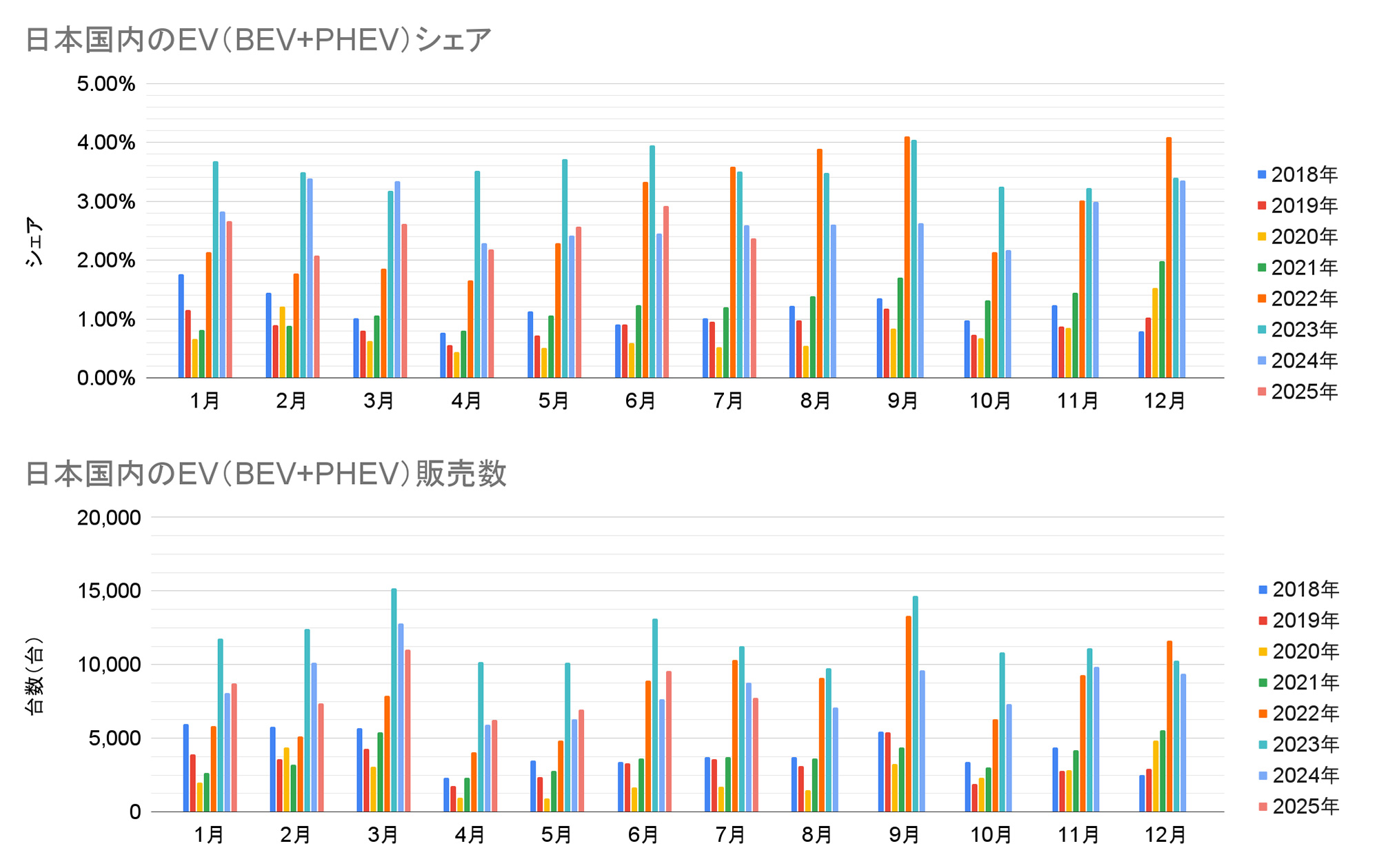

月別(2020年1月〜)、四半期別(2018年Q1〜)、年別(2018年〜)の燃料別乗用車販売台数とシェアのグラフとデータを紹介します。このデータとグラフは、今後定期的(月1回程度)にアップデートしていきます。

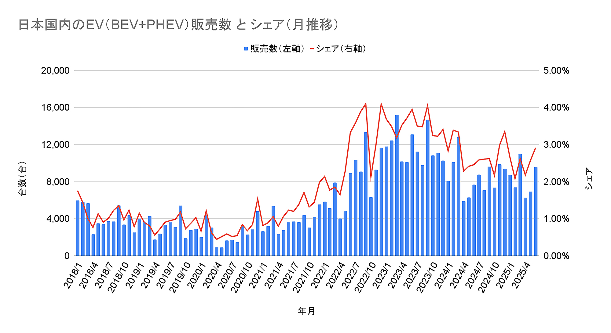

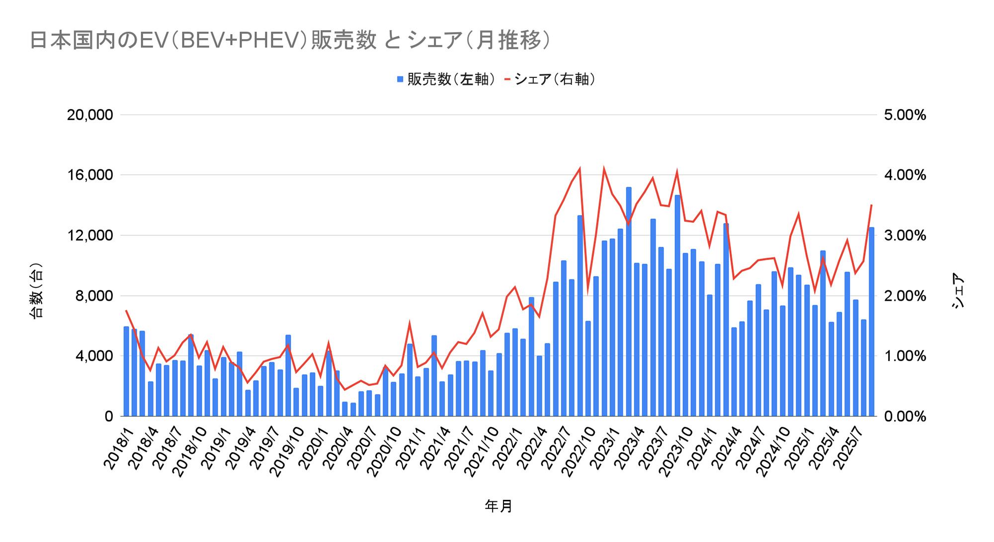

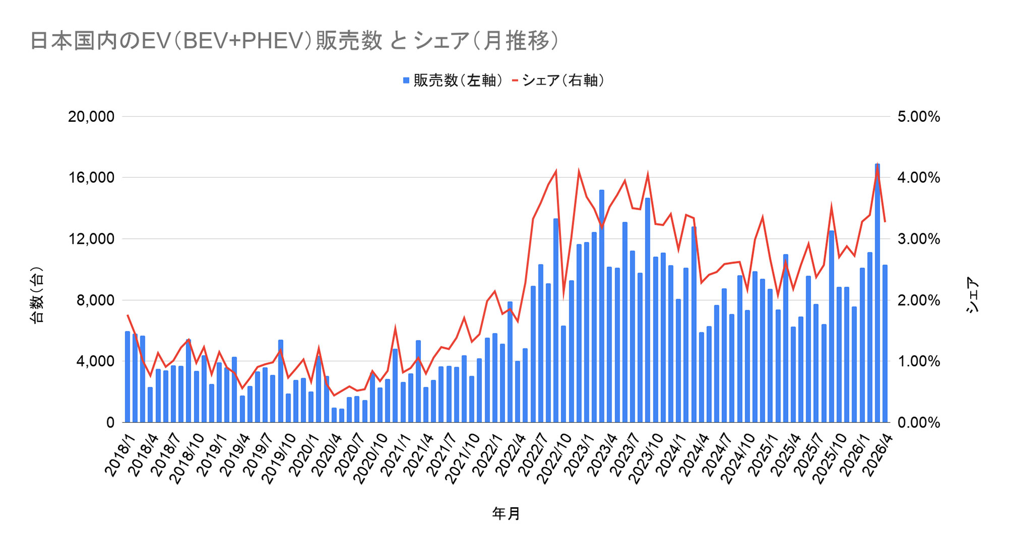

【月別】

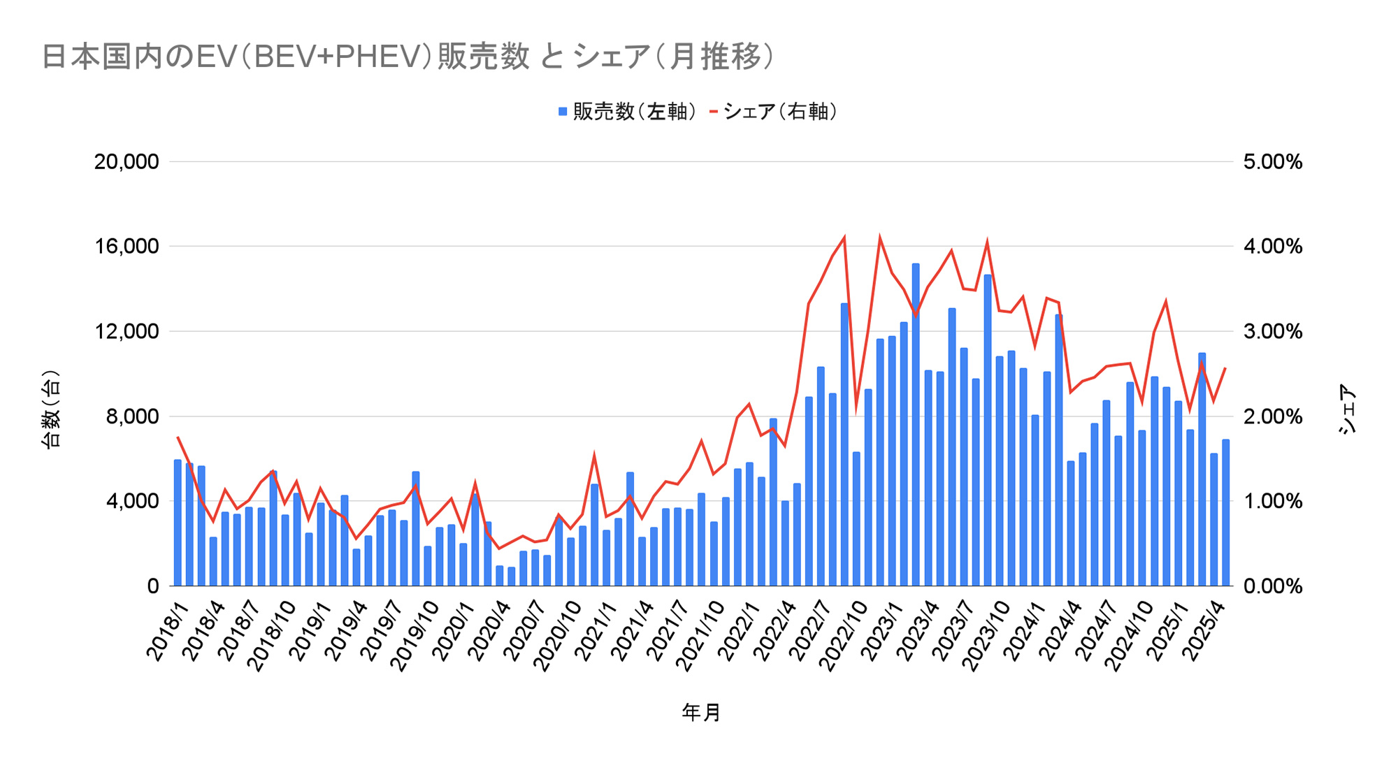

月別の販売数とシェアは記事冒頭の通り月や季節により大きく変動するものの、2020年頃を底に上昇に転じ、2022年の年末に向けて大きく成長していることが読み取れます。この傾向は2023年の頭まで続いたものの、2024年にかけて再度減少。これは2022年以降「日産サクラ」の販売数に匹敵する有力車種が発売されなかったことが原因であり、2025年は輸入車が前年+20.23%の39,797台で増加した一方、国産車は-11.04%の62,066台で減少しています。

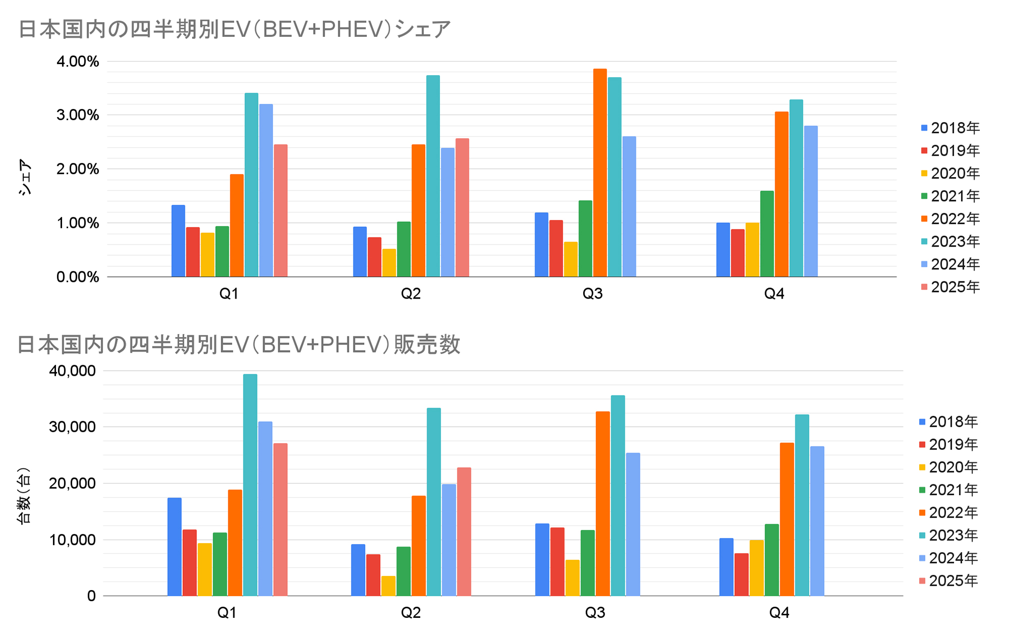

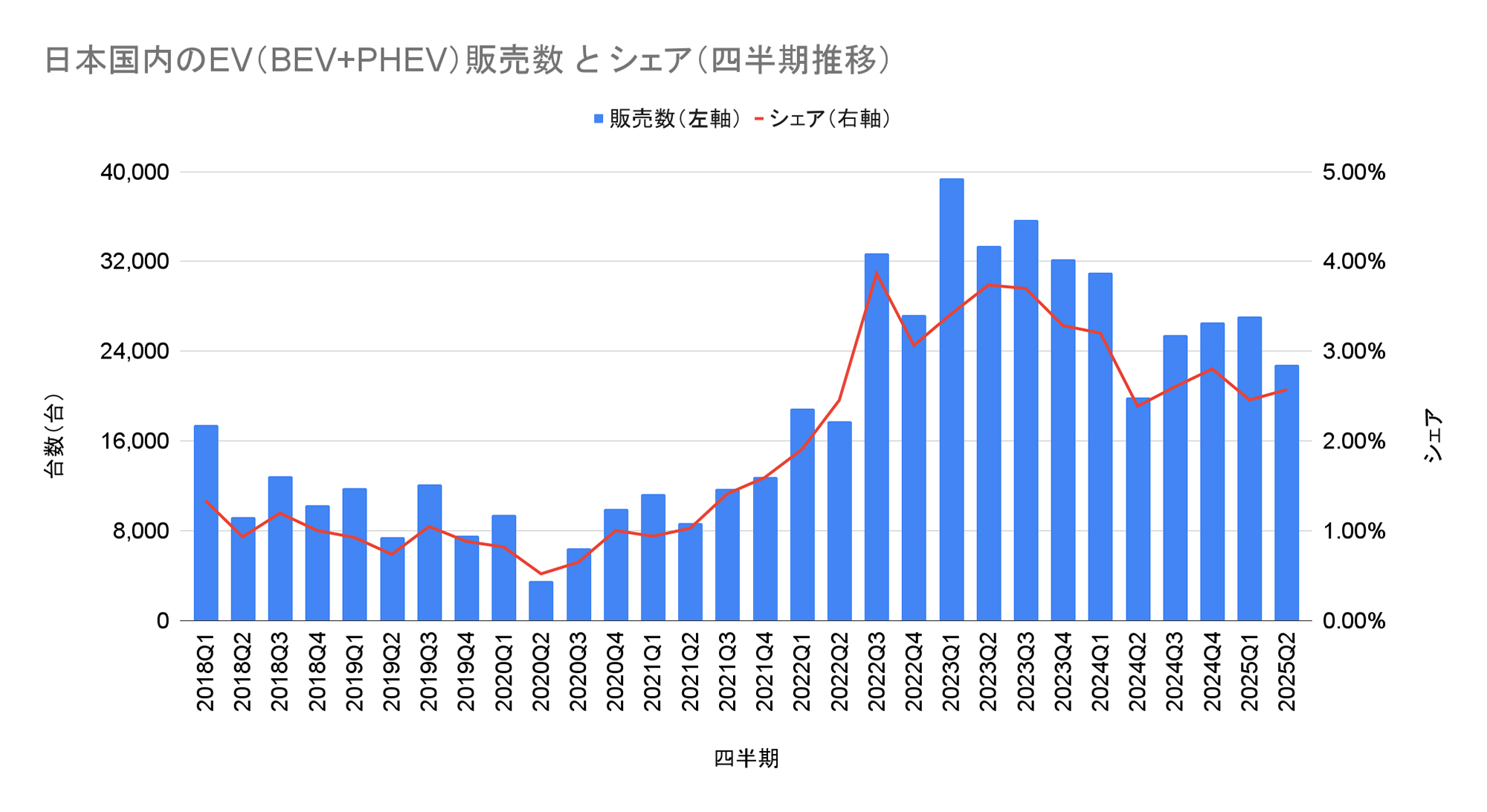

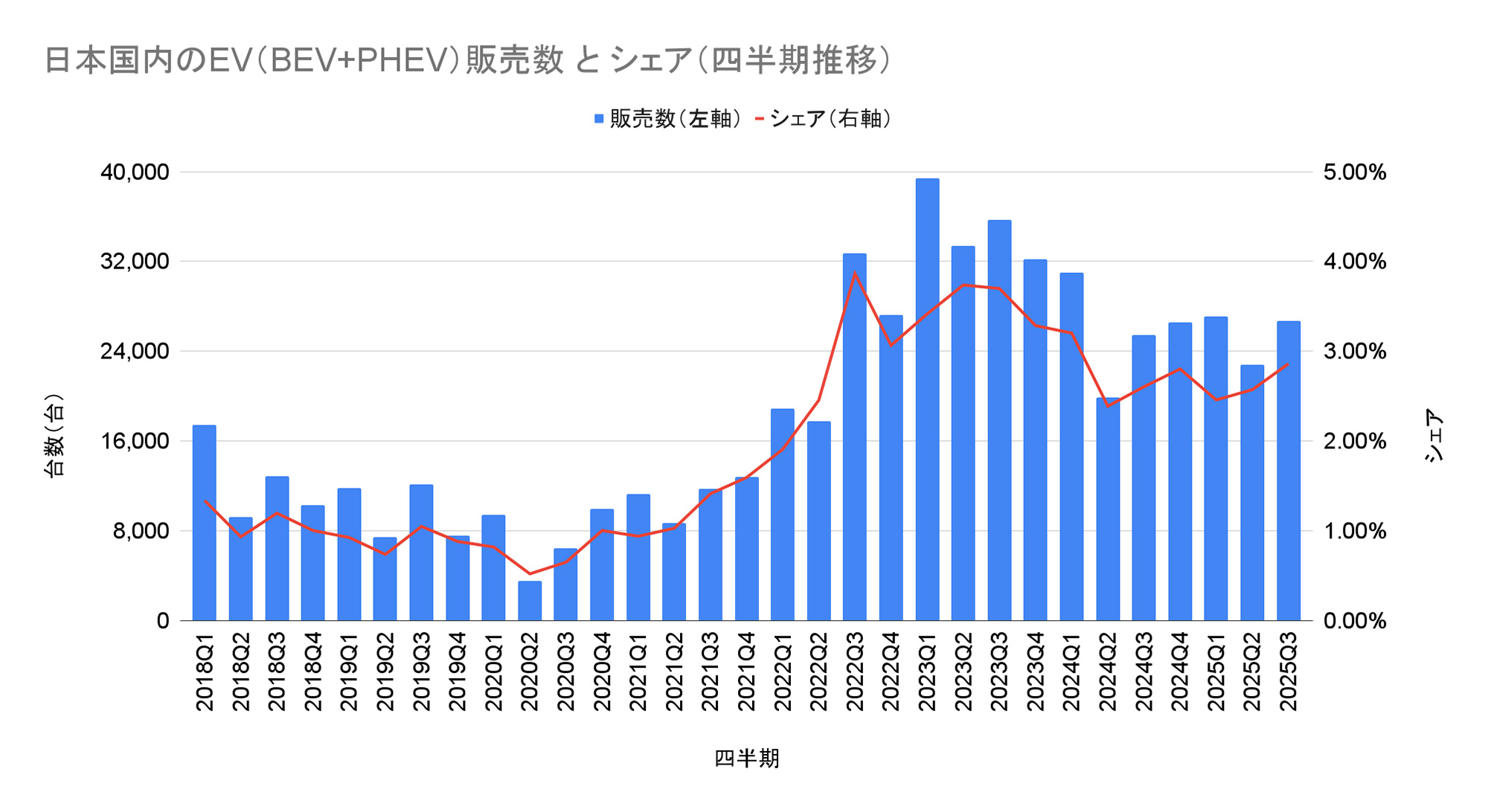

【四半期別】
2025年Q4のEV販売台数は25,274台で、前年の26,584台と比較すると4.93%の減少となりました。台数の減少に伴いシェアも前年の2.80%から2.77%に減少、2025年としてはQ1に続く2回目の減少となりました。うちBEVは14,528台から17,067台に大きく増加した一方、PHEVは12,056台から8,207台に減少しています。

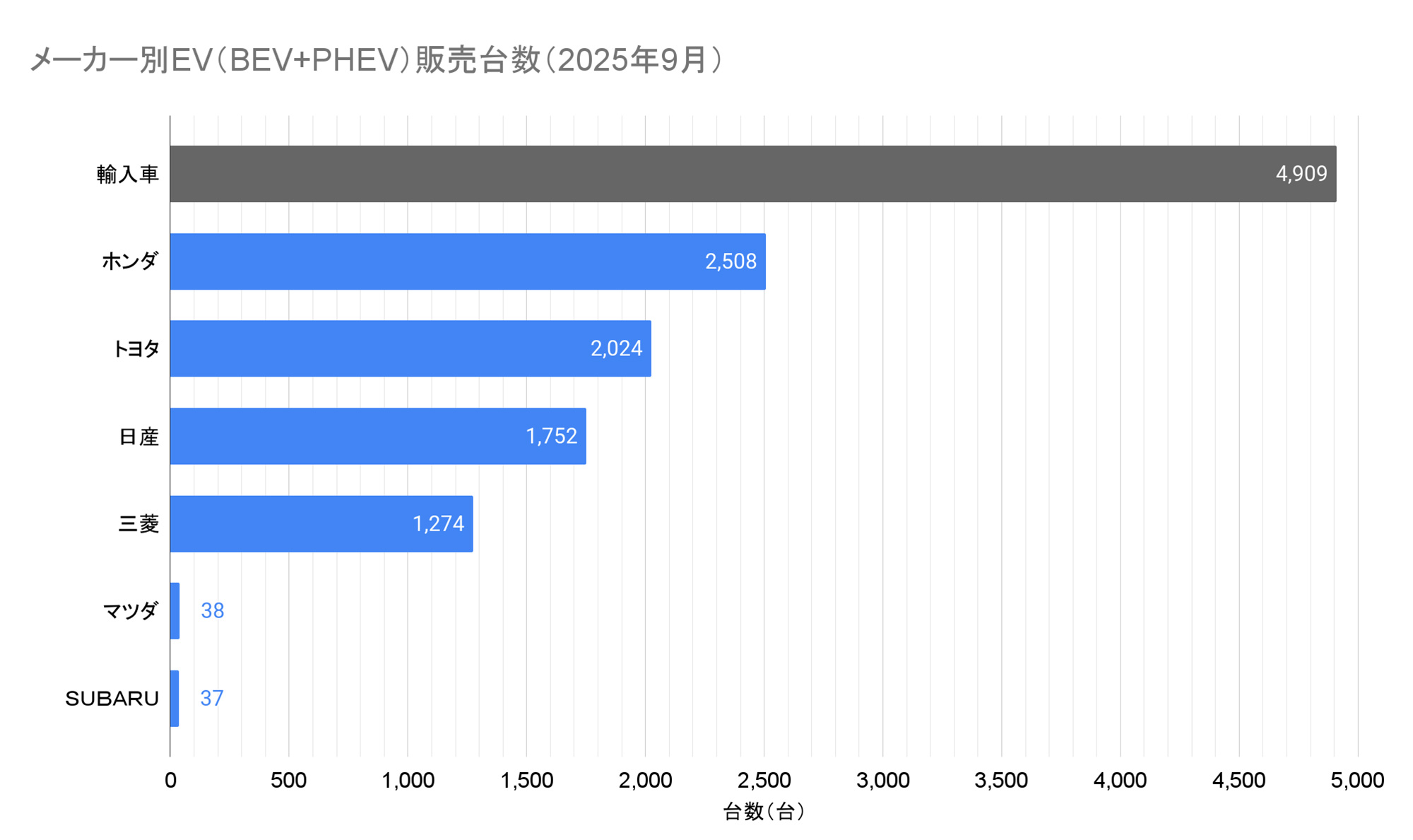

  • 「3位は928台を販売した三菱で、このうち480台がおそらくBEVのeKクロスEV、残りの448台がアウトランダーとエクリプスクロスのPHEVと推測できます」
    ご存じかもしれませんが、三菱のニュースリリース・ページでは、毎月末ごろ前月の販売実績を公表しています。たとえば、9月分なら10月28日に公開されており、『アウトランダー(PHEVモデル)』2,368台 、『エクリプス クロス(PHEVモデル)』508台、『eKクロスEV』1,058台 となっています。(『eKクロスEV』は、軽四輪車通称名別新車販売確報で月半ばに見ることができますが)
    https://www.mitsubishi-motors.com/jp/newsrelease/
    「推測」されずに実数で確認されるなら、もう数日、三菱の公表を待ってからページを作成されても良いかもしれません。
    • Eddy さま、コメントありがとうございます。
      データ確認方法と記事掲載タイミング。筆者の八重さくらさんと相談して検討します。
    • 10月分は11月29日に公開され、
      『アウトランダー(PHEVモデル)』263台 、
      『エクリプス クロス(PHEVモデル)』185台、
      『eKクロスEV』480台 となっていました。
