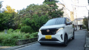

日産 サクラ/10点
8月に久々に実家に帰ると4歳下の妹から「日産サクラを買った」と告白された。そもそも、勤務先にパッソで通っていたのだが、車検が切れるということで新車の購入を検討。兄(自分)がHonda eを購入したことが影響したのか、日産サクラを買ったというのだ。納車は2023年1月になるとのことだったが「パッソの車検を取り直してもサクラを待つ」と強い意志を持っていた。
妹は普通の社会人女性なのだが、クルマの乗り換えに当たり前のようEVを選ぶ時代が来たかと思うとちょっと驚きだったりする。また、「通勤の足としての軽EV」というのが、電車を使わない地方の暮らし方にはうまくハマったように改めて感じたのだった。
