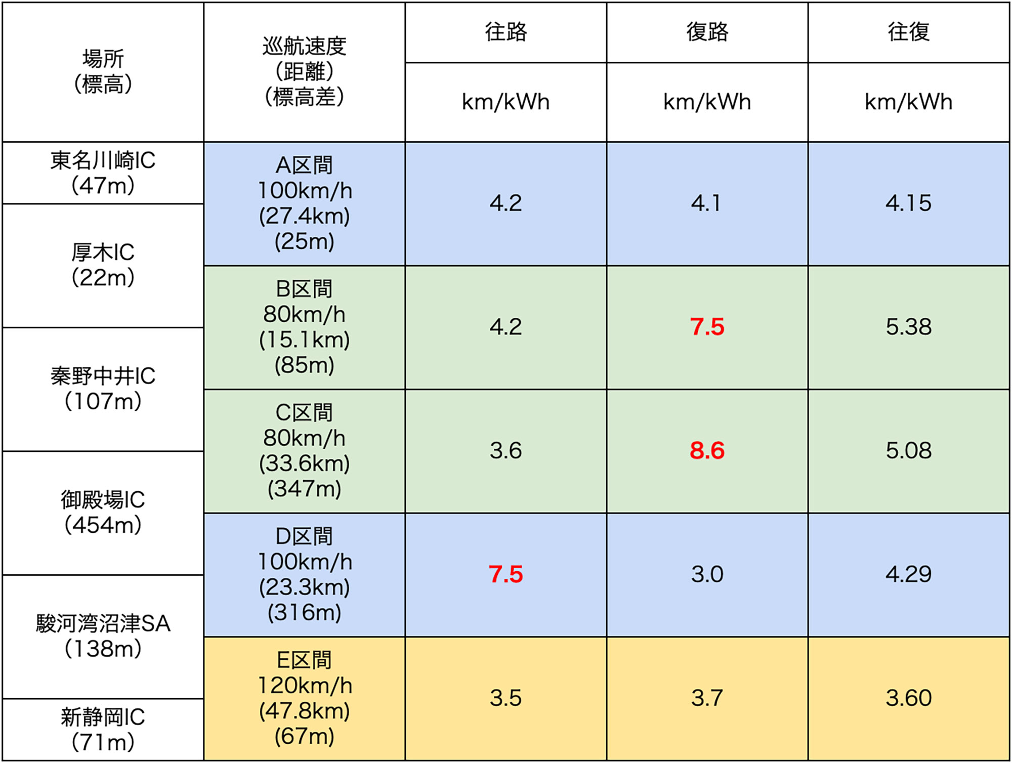

各区間の計測結果は下記表の通り。目標電費を上回った区間を赤太字にしています。
【今回の計測結果】
往復の電費は、各区間の往復距離を、その区間の往路と復路で消費した電力の合計で割って求めています。
目標電費を超えたのは、往路のD区間、復路のBとC区間で、下り勾配の利点を得やすい3区間でした。往復では80km/hが5km/kWh台、100km/hが4km/kWh台、120km/hが3km/kWh台で、5-4-3のきれいな階段状になりました。

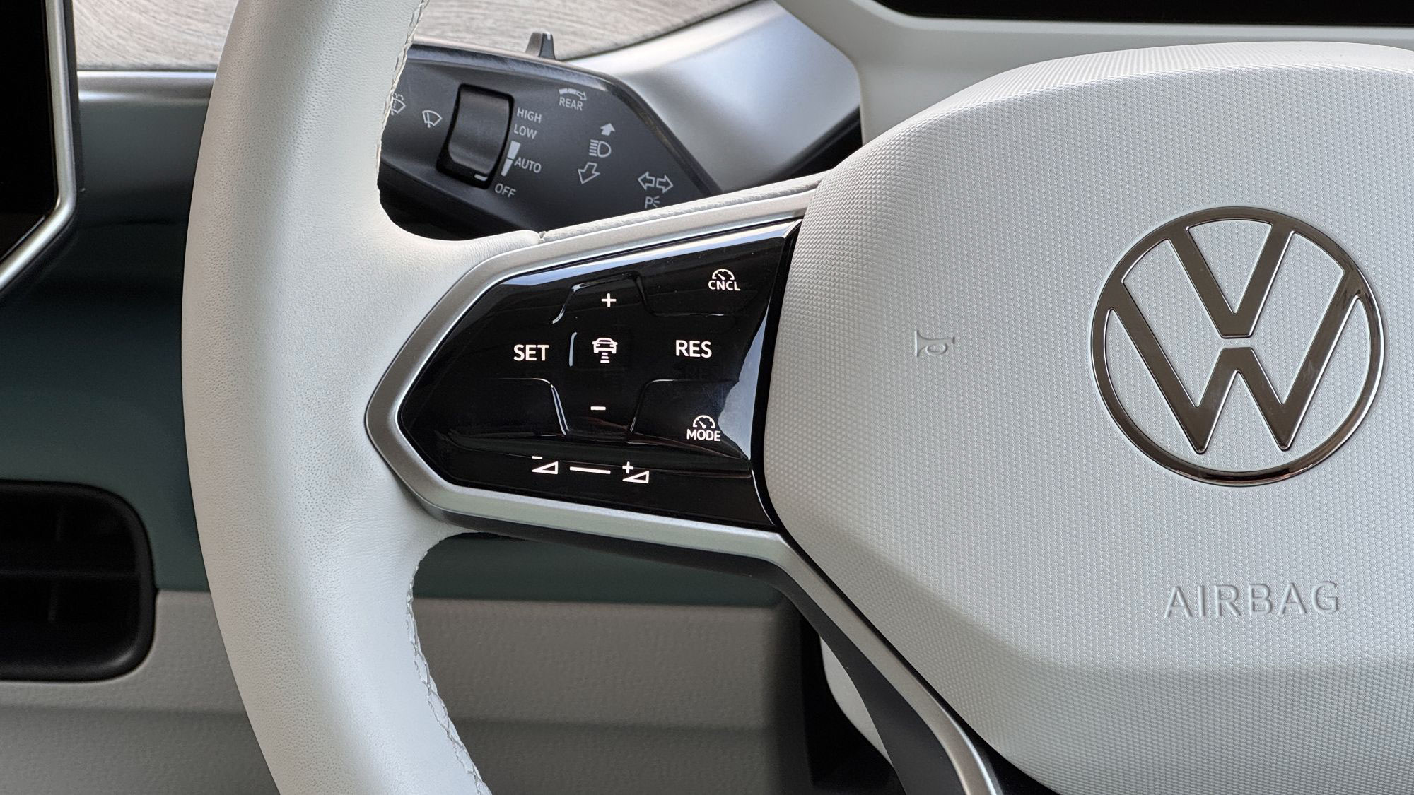

ID. BuzzのACCはステアリングホイール左スポークのスイッチで操作します。設定速度は+や-のスイッチを軽く押すと1km/hごとに、強く押すと10km/hごとに変わります。その二つの間にあるスイッチで先行車との車間距離設定を5段階から選択できます。
フォルクスワーゲンではACCとLKAを合わせてトラベルアシストと呼んでいます。「RES」ボタンの下の「MODE」ボタンで、トラベルアシスト、ACC、速度リミッターと機能を切り替えられます。

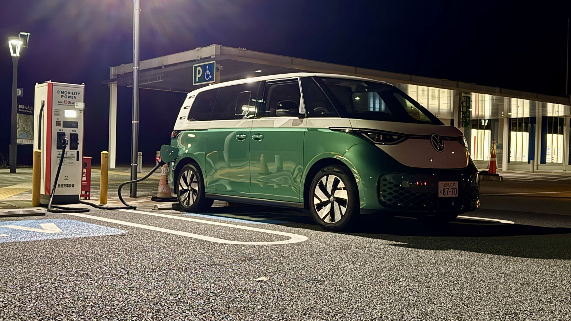

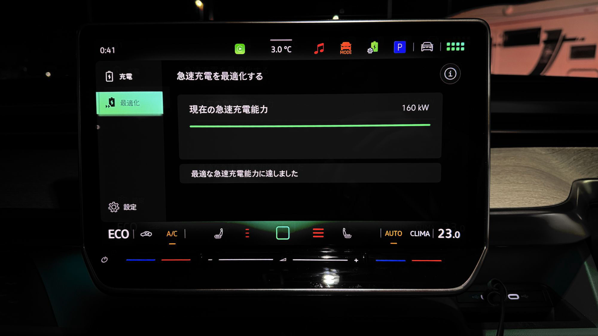

ID. Buzzは、SOC 24%から開始した駿河湾沼津SA下り150kW器での充電で、気温3℃という悪条件にもかかわらず、30分で47.427kWhを充電し、SOCを80%に回復してみせました。これには手動で起動させたバッテリーヒーターが大いに役立ったと考えられます。
SAに到着時にバッテリーメニューを開くと「現在の急速充電能力」は90kW、「最適な温度にするには38分必要です」との表示。バッテリーヒーターを起動させて待つこと40分、ほぼ時間通りに「最適な急速充電能力に達しました」とのメッセージと「現在の急速充電能力」が160kWに変わり、上記の充電を実現できたというわけです。
実際の最高出力は130kWでしたが、ID. Buzz Proの受け能力も140kWであるため、ほぼ最高値を記録したことになります。
今回は電費への影響を排除するため、SAに到着してからバッテリーヒーターを起動させましたが、時間節約のためにも通常は走行中に行っておくと良いと思います。なお、40分のヒーター起動(と人間の暖房)にはSOC 5%を消費したことを付記しておきます。

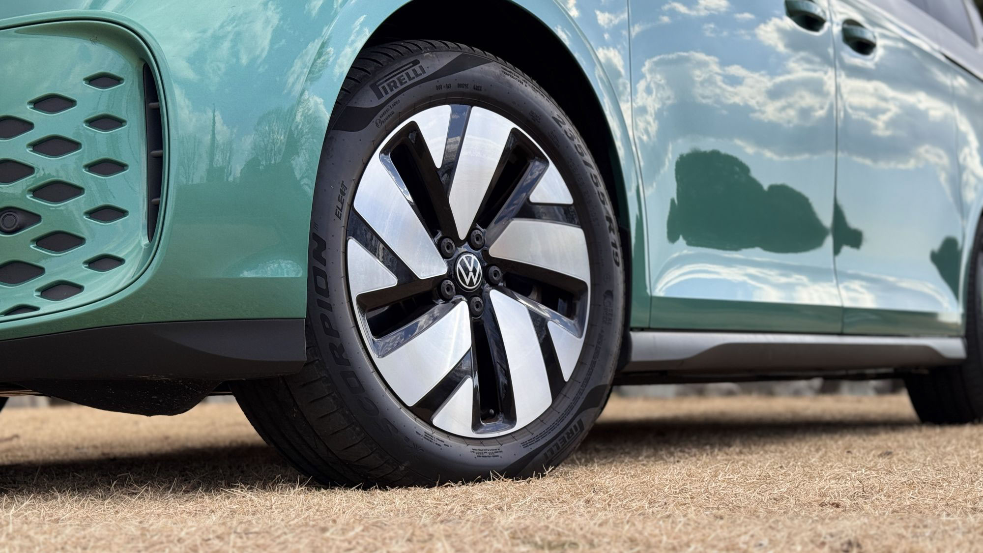

ID. Buzzのタイヤサイズは前235/55R19、後255/50R19、メーカーはピレリ、商品名はスコーピオン・エレクト+・シールインサイドです。スコーピオンはピレリが「高性能サマータイヤ」と謳っており、エレクトはBEVやPHEV用に開発され、+はフォルクスワーゲンの承認タイヤの証です。シールインサイドはピレリのパンク修復技術の名称です。つまりフォルクスワーゲンのために開発されたBEV・PHEV専用タイヤと言えます。
