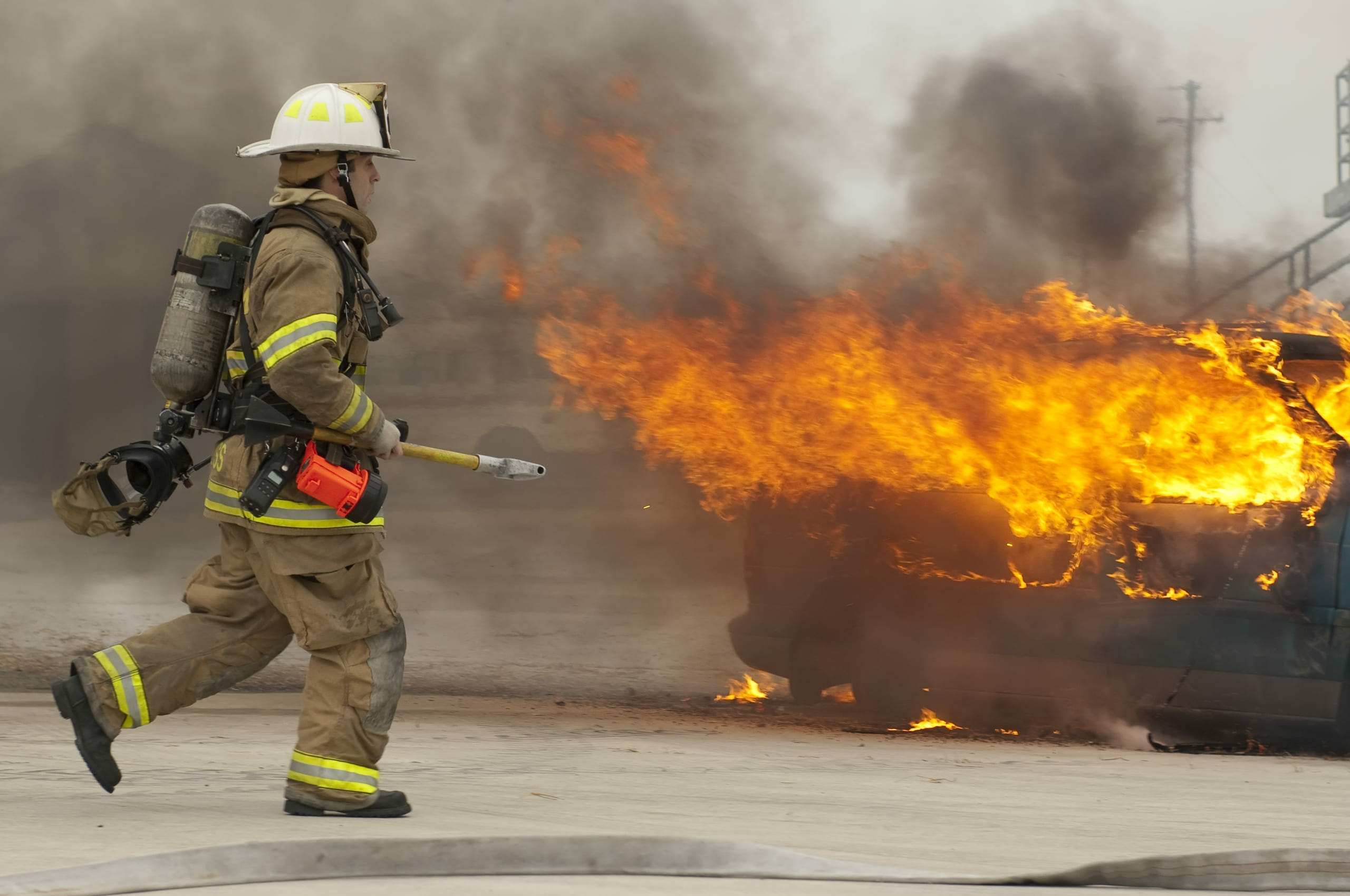

昨春、ジョージア州コビントンにある空の駐車場で、NFPA、カリフォルニア州森林保護防火局、テスラ、そしてアドバンスト・エクストラクションという会社がテスラ車両を燃やすイベントに参加しました。この場は消防隊員の訓練と、研究者が新しい知見を得るのに良い機会となりました。NFPAのEV訓練プログラムのマネージャーによると、来年にはこの火災で得られた観察結果からアップデートされたプログラムが見られるようになるそうです。
新しいプログラムには、フリーモントで車両を横倒しにし、バッテリー下部を露わにして水をかけるという方法も有効だと、実際の訓練で確認されたという情報も含まれています。他の情報としては、ジョージアで燃やしたような新し目のEVのバッテリーを完全に消火するのに必要な水量は、従来推奨されていたよりも多くなる可能性があるともKlock氏は話しました。古い世代のテスラ車に搭載されたバッテリーの容量は最高で75kWhですが、市場に出ている新しい車両には100kWhのオプションもあり、その場合1度の充電で約580km走ることができます。
Klock氏は言います。「さらにエネルギーが増えたこれらのバッテリーでは、火を確実に消すために必要な水量が、前のテストよりも増えていることが分かりました」。現在の訓練内容、緊急フィールド・ガイド、緊急応答ガイド、浸水したEVへの対応など特定のシナリオ用の安全に関する報告書は、evsafetytraining.org で見られます。
