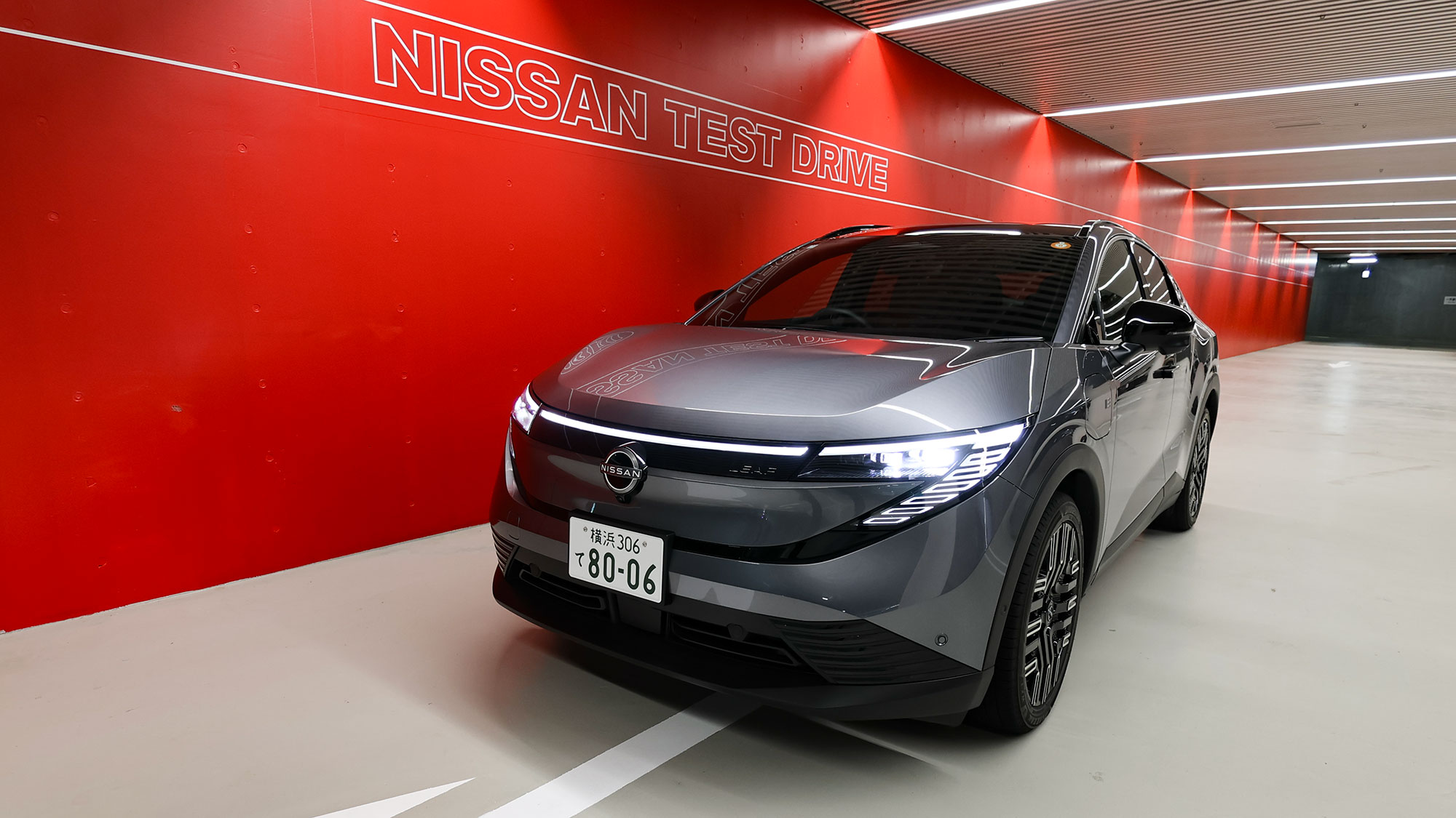

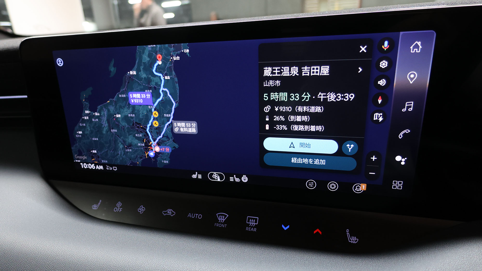

GHQ地下駐車場でB7Gに乗り込んで。スタート時のバッテリー残量(SOC)は100%で、航続可能距離表示は「673km」。普通充電器がある「吉田屋」という旅館をナビの目的地に設定すると、到着時のSOC予想が「26%」と表示されました。とはいえ、実際に標高差がある上りルートや高速道路を走行すれば、予想残量や航続可能距離表示がぐんぐん減っていくのはEV乗り(テスラ車以外)の常識でもあります。

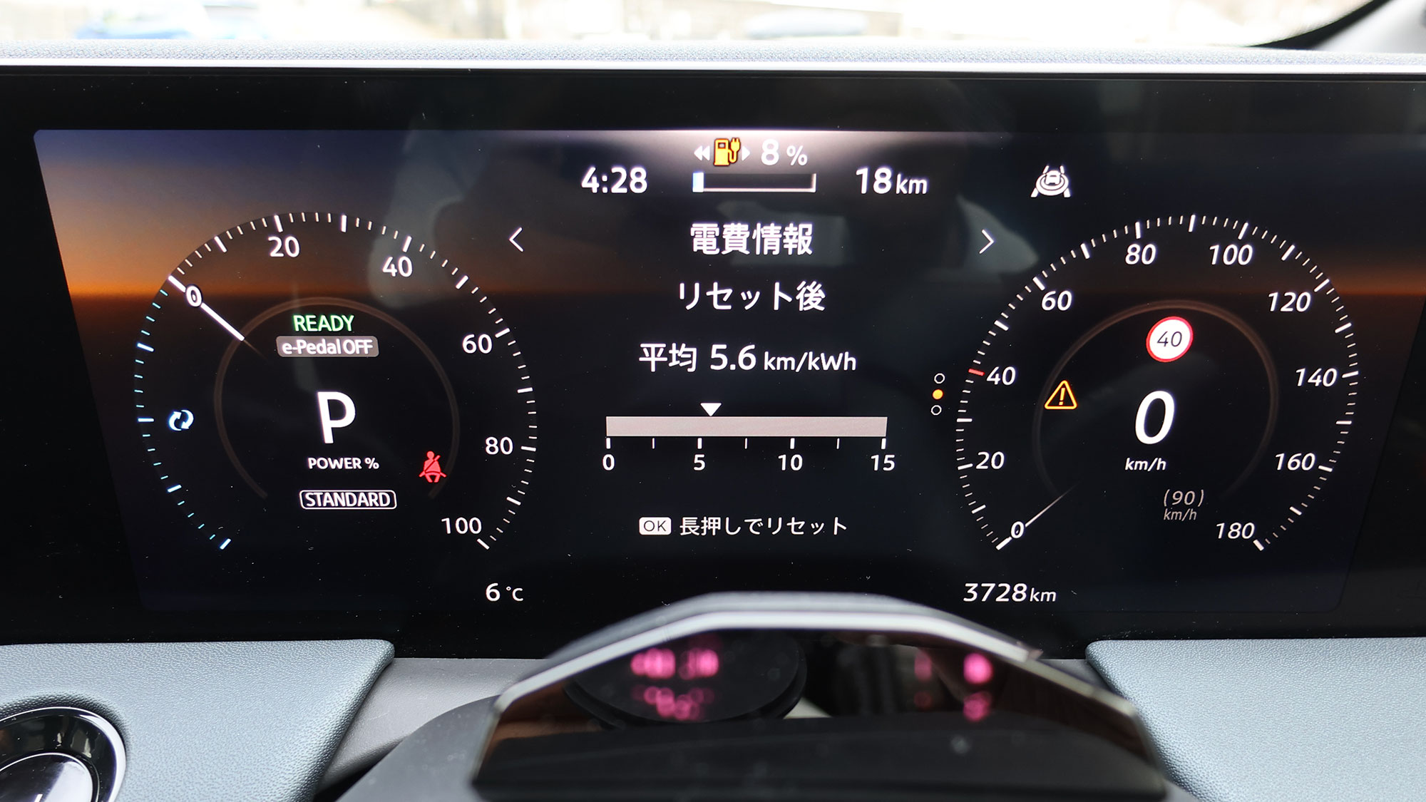

結果としては、SOC「8%」で吉田屋の充電器に到着することができました。出発時にリセットした平均電費は「5.6km/kWh」。ほとんどの区間がおおむね上り基調の高速道路走行であったことに加えて、東北中央自動車道の山形上山ICを下りてから10km以上はかなりの上り坂を走ったことを考えたら、まずまずの電費といえるでしょう。
山形市街から蔵王温泉への途中、SOC11%でバッテリー残量低下のアラートが表示されました。とはいえ、目的地まで数キロを残して航続可能距離表示は「48km」で、何も不安はありません。上りのワインディングでアクセルをクイッと踏み込んで、気持ちいい走りを満喫することができました。ここで電費走行に徹していれば、1〜2%は残量が多かったかも知れません。ともあれ、EV乗りとしての気分的には「余裕で無充電完走」です。

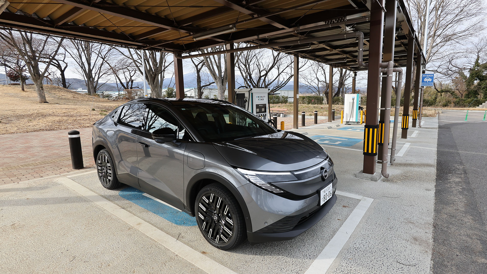

この写真は、福島県の安達太良SA(下り線)で食事休憩ついでに、急速充電ステーションに新型リーフを入れて(もちろん食事中は一般区画に駐車)撮影したものです。今回はあえて「無充電」に挑戦したので充電は行いませんでした。でも、急速充電器があるSAで食事したのに充電しないのが、なんとも不思議というか、もったいない感覚なのでした。
大きなバッテリーを積むと、EVは「高価」で「重く」なってしまいます。横浜GHQから安達太良SAまでは290kmほど。新型リーフはB7が最大150kW、B5でも最大105kWの急速充電性能が与えられているので、ここの90kW器で1回、30分の充電を行えば無理なく蔵王温泉まで到着できるでしょう。まだB5は試乗できていませんが、車重はB7より100kg以上軽いので、より軽快な走りを堪能できるはずだと期待しています。

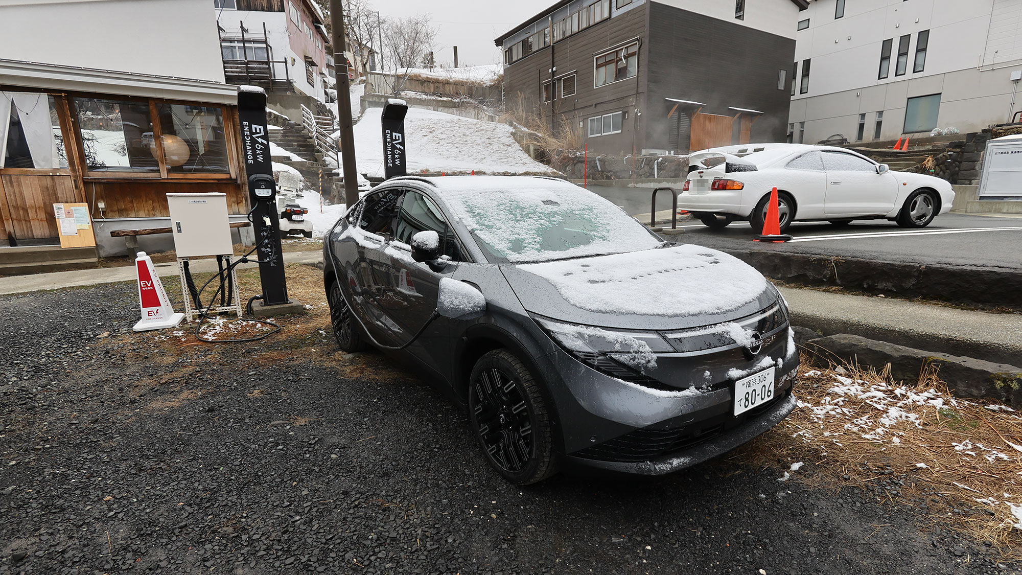

今回、蔵王温泉の旅館街で唯一「6kW」器が設置されていた吉田屋という旅館を宿泊先に選び、無事に充電することができました。夕方5時前に到着して一晩充電できたから、大容量のB7でも翌朝は気持ちよく満充電からの再スタートになりました。
進化した航続距離性能を備えた今どきのEVで旅行する場合、目的地までの片道は走れるケースが多くなります。そこで一泊するのであれば、宿泊施設に普通充電器があれば復路も無充電で帰着することができるでしょう。つまり、途中の高速道路SAPAなどで急速充電をする必要から解放されるということです。
また、充電器の出力もポイントになります。今回、SOC8%からの充電だったので、一晩の充電量は約72kWhだったことになります。利用した充電器の出力は6kWでしたから、約12時間で満充電になりました。でも、これが3kWだったとすると、満充電まで24時間かかることになり、今回のケースでは、SOC60%くらいからの再スタートになってしまったと思われます。宿泊施設に6kW充電器があるのは、実用的にとてもありがたいということがご理解いただけるのではないでしょうか。
蔵王温泉にはほかにもEV充電設備を備えた宿はありましたが、吉田屋以外は3.2kW(200V×16Aということでしょう)でした。6kW普通充電器を備えた宿泊施設も、5年前に比べたらものすごく増えてきています。とはいえ「蔵王温泉に泊まって6kW充電したい」と考えるなら「吉田屋一択」になってしまうのが現状であることも事実です。宿泊施設やゴルフ場、各地のレジャー施設には、6kW(以上)の普通充電器があって「当たり前」になってくれることを望んでいます。

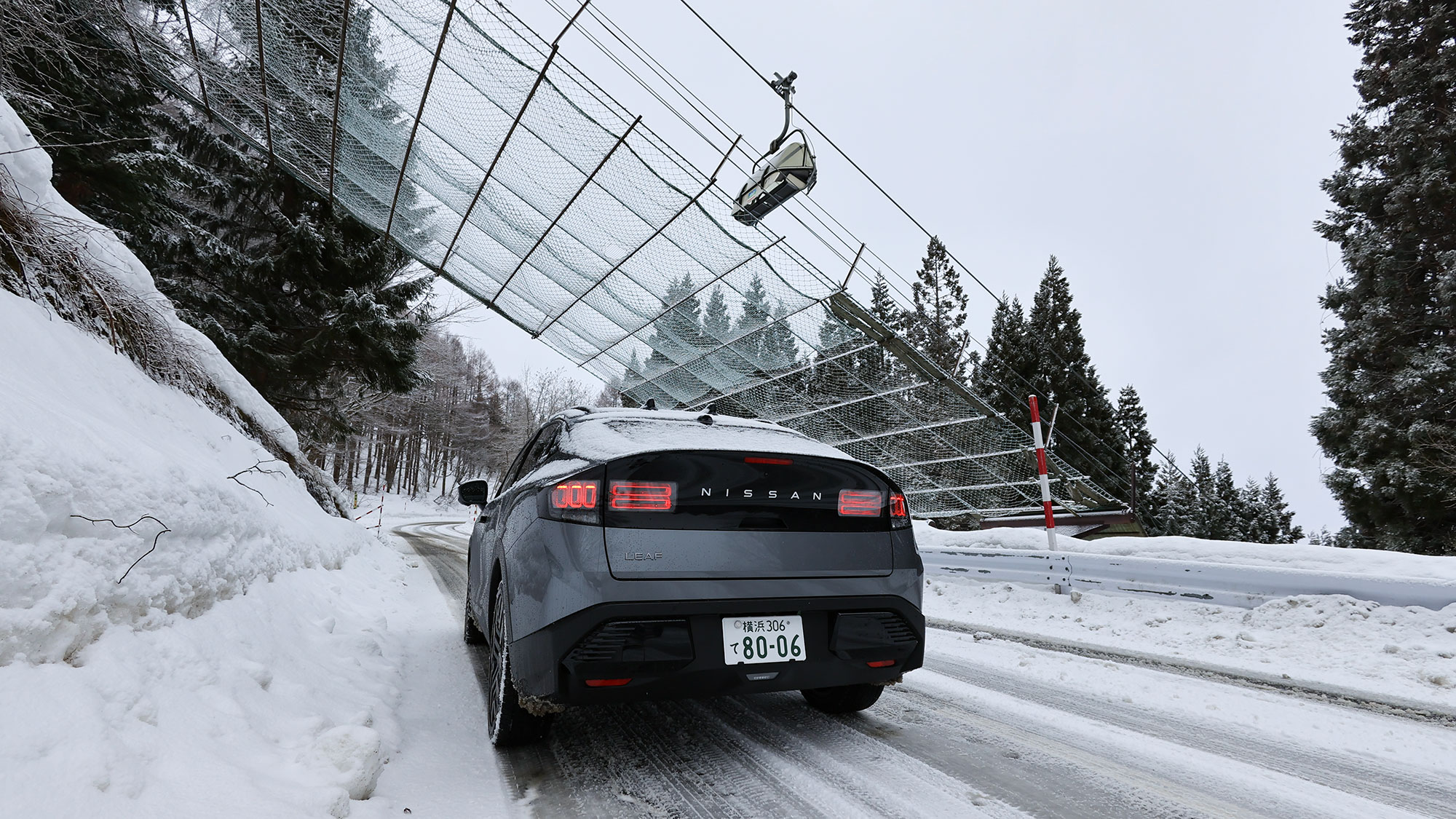

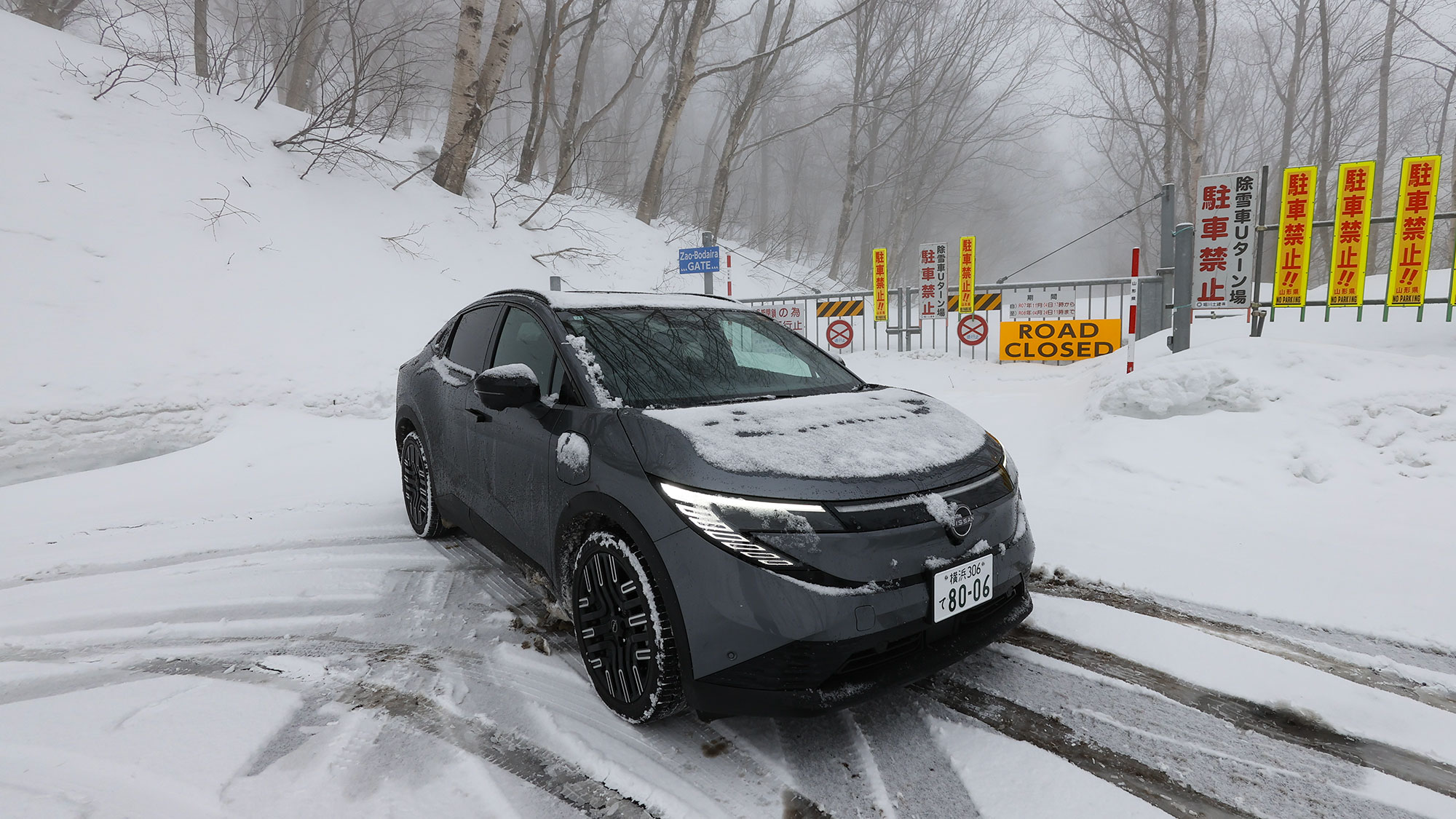

さて、雪道を期待してスタッドレスタイヤ装着の試乗車を借り、山形まで遠征したのですが……。夜の間に少し雪が降ったようで、クルマは薄く雪化粧していたものの、道に積もるほどではありませんでした。でも、蔵王には山頂近くまで駆け上る山岳道路「エコーライン」があります。山頂近くは冬期通行止めですが、蔵王温泉よりさらに標高が高いところまで上れば雪道に出会えるはず、という算段でした。
朝8時過ぎ、吉田屋を出発してエコーラインをひたすら上り……。10kmほど走ったところで念願の雪道になりました。ちなみに、冬期通行止めのところまで、約18kmを走った際のSOCは92%。わずか18kmの走行に8%も電気を使ってしまった(メーターの平均電費表示は2.7km/kWh)ことになります。雪道の上り坂、恐るべしです。
ともあれ、しっかり雪が付いた道を新型リーフで走ってみることができました。いろいろと試してみた結果、アクセルワークだけで加減速をコントロールできる「e-Pedal(イーペダル)」を選択して走るのがノーストレスで楽ちんなスノードライブを楽しむコツであることを確認できました。いわゆる「ワンペダルドライブ」ですね。日産のe-Pedalは新型リーフを含めて完全停止まではできないですが、雪道で怖いのはブレーキング時であることが多く、下手にブレーキを踏まなくてもスピードをコントロールできる安心感がありました。
試しに少しラフなアクセル操作をしてみても、トラクションコントロールが絶妙な働きをしてくれて、下りコーナーでアンダーステアが強く出てドキドキ、なんてこともありませんでした。もちろん、どんなに優れた運転支援機能があって、高性能なスタッドレスタイヤを履いていたとしても雪道でオーバースピードは禁物です。

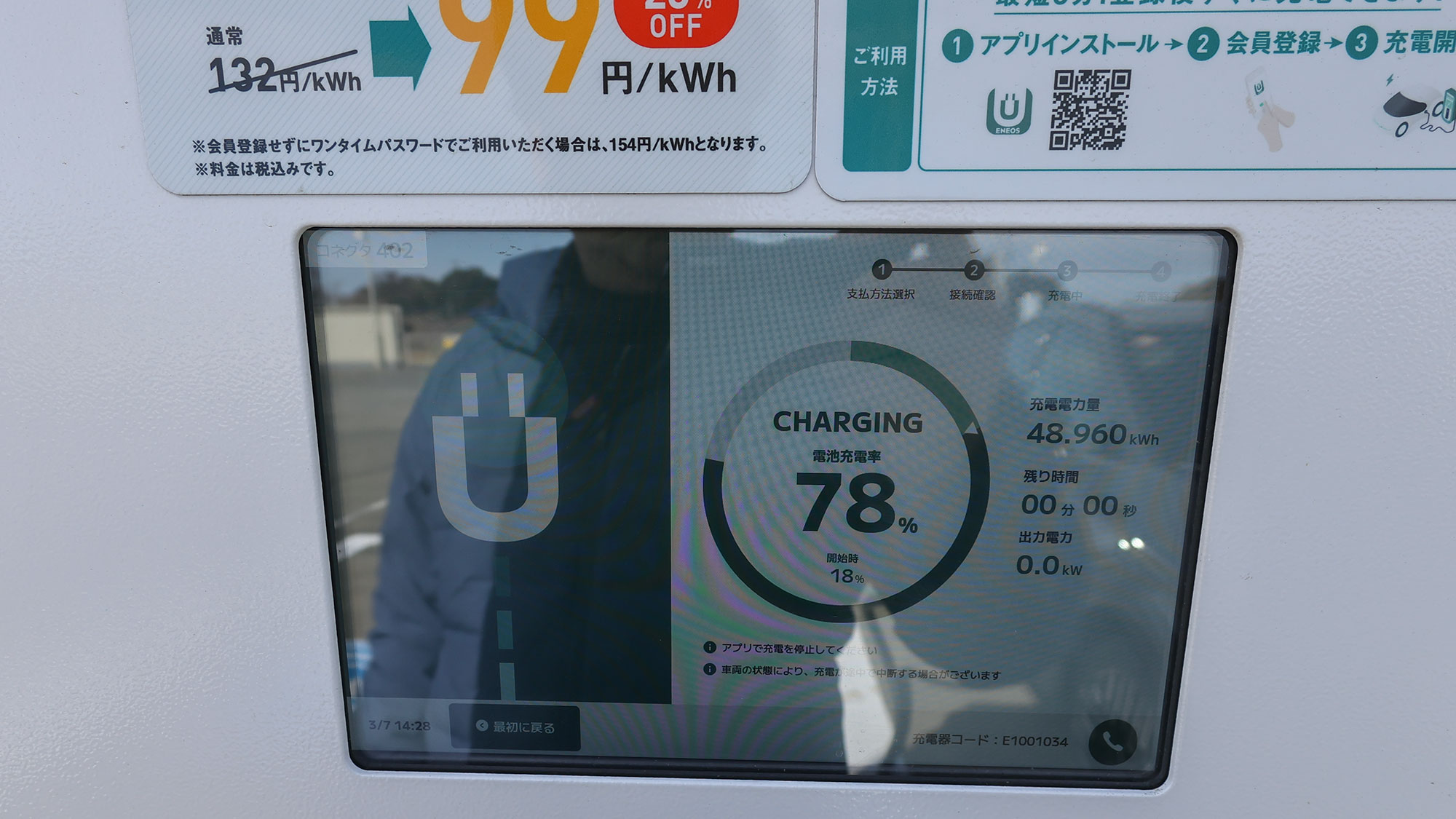

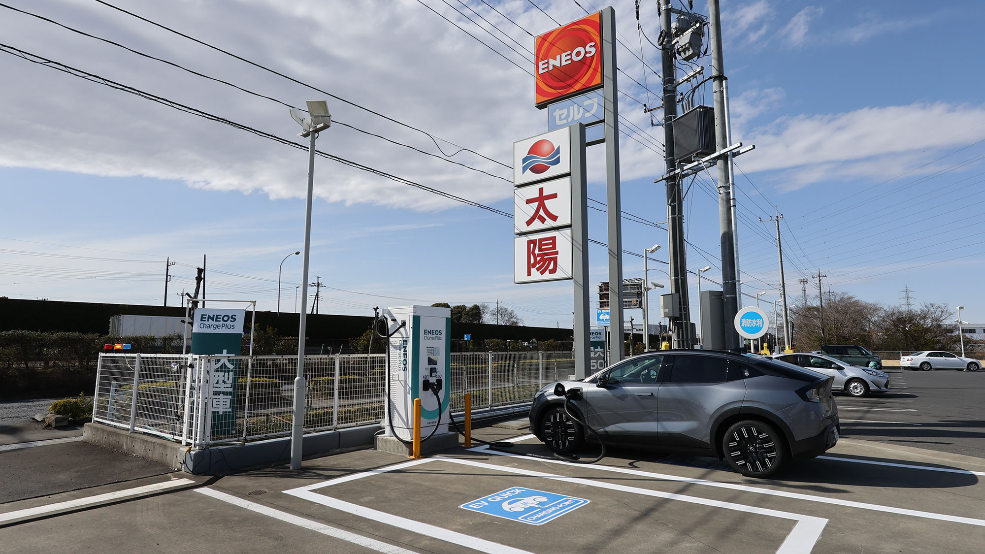

リアルな急速充電性能を確認するため、浦和IC近くのエネオスチャージプラスのステーションで充電してみました。この場所を選んだのは、新型リーフB7がアナウンスしている「150kW」器であることと、ちょうど「kWh課金(従量課金)」の実証運用が開始(関連情報※PDF)されていたからです。

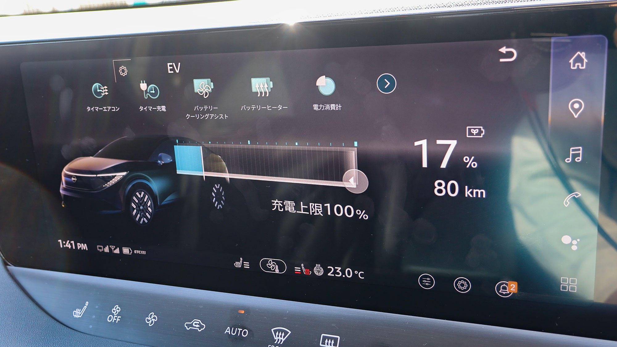

SOC17%(車両側メーター表示)からの充電スタートで、確認できた最高出力は128kW。30分間で「48.960kWh」、78%まで充電することができました。充電料金は「オープン記念価格」の「99円/kWh」で、4,410円でした。
従量課金の価格などを語り始めると大きく横道に逸れるので控えておきますが。128kWの最高出力、30分で約50kWhという充電結果は、新型リーフの充電性能向上を十分に実感できるものでした。
ちなみに、急速充電の30分ほど前には手動でバッテリーヒーターをオンにして、充電開始直前のディスプレイ表示では「現在の最大充電能力」が「130kW以上」と表示されていました。この日は気温が23度ほどで暖かかったですが、10度を下回るような寒い日にはバッテリーヒーターがさらに威力を発揮するはずです。
一点、バッテリーヒーター(おそらくクーリングも)をオンにしていても、走行時、通常のメーターやセンターディスプレイでは作動状況がわからないのが、ちょっと物足りなさを感じたポイントです。

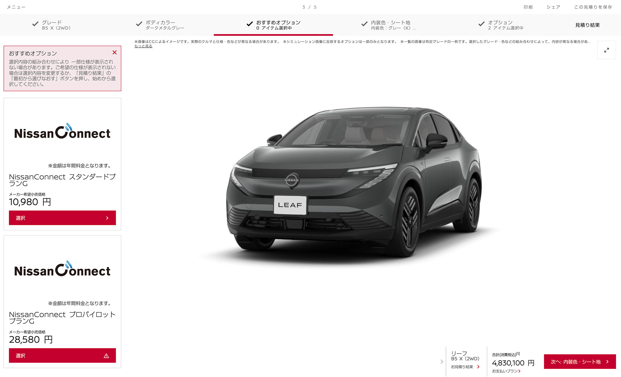

庶民感覚どっぷりの考え方で恐縮ですが、もしも私がEVとして進化した新型リーフを選ぶとしたら……。車両本体価格が4,738,800円とB7Gより100万円以上安いB5Xにして(バッテリーは55kWhで何の不満もありません)、PP2.0は非装着で、NissanConnectは「スタンダードプラン」(それでも年額10,980円)を選択。オプションは91,300円のバッテリーヒーターなどを選ぶだけにすれば、総額でおおむね483万円。129万円の補助金を活用すれば354万円で、ギリギリ手が届くかなぁ、というのが、蔵王から東京へ戻りながら導き出した個人的な妄想なのでした。
公式サイトのコンフィギュレーターから引用。
あと、気になったのが新しい「NissanConnect」の年額10,980円、PP2.0を利用する場合は年額28,580円という料金です。たとえばテスラの場合、遠隔で車両を監視できるなどの拡張機能を備えた「プレミアムコネクティビティ」は月額1,990円(年額23,880円 ※トライアル期間は無料で試用可能)ですが、ベーシックなコネクティビティ機能は無料で標準装備。ちゃんとワイヤレスアップデート(OTA)で車両が進化して、ナビのマップも更新されます。
